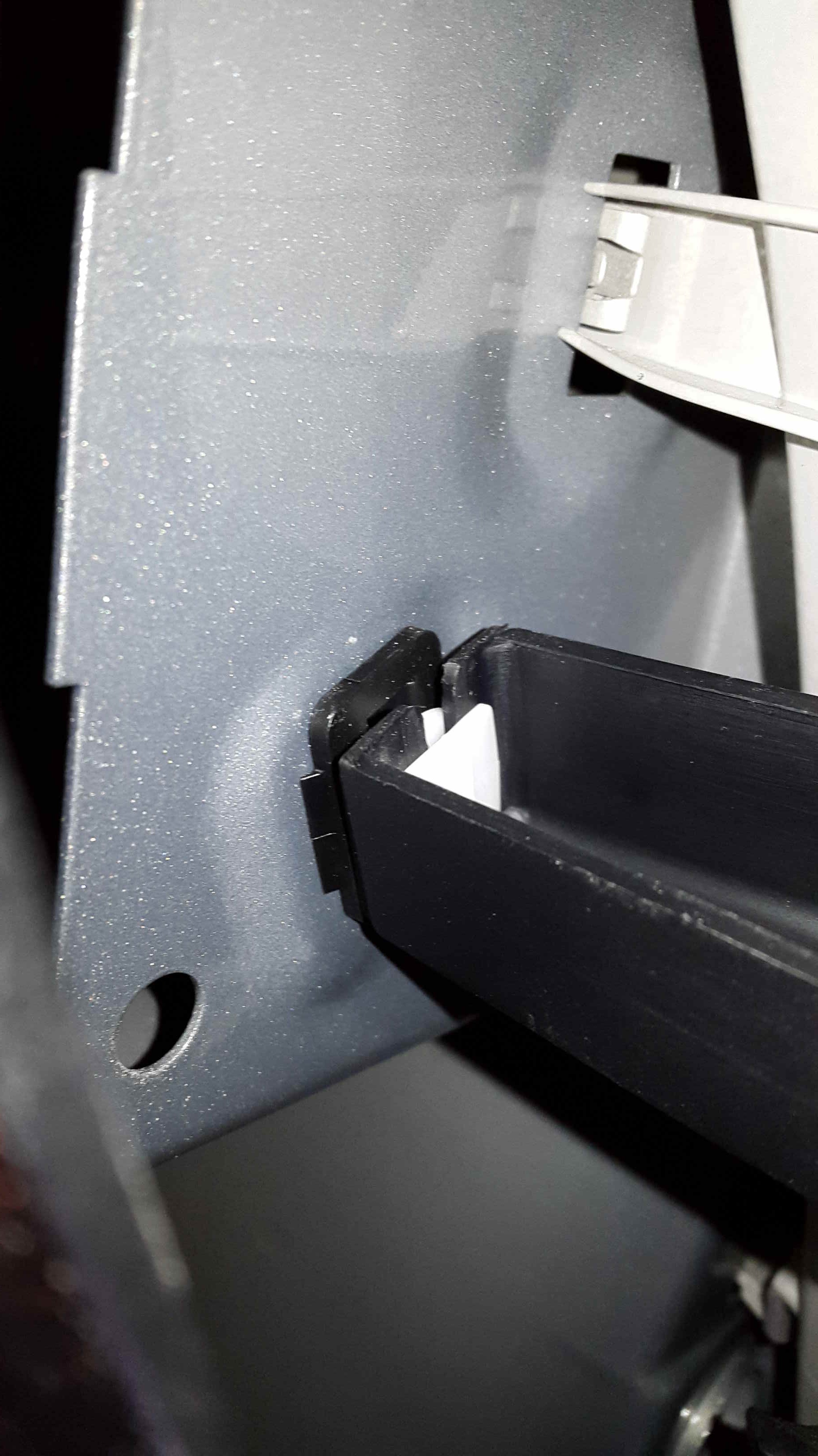

    Was mir noch Probleme bereitet: wie kriege ich Verkleidungen ab und wieder heil zusammen. Als Beispiel im Foto zu sehen, die Kofferraumseitenverkleidung. Diese hängt an dem schwarzen Steg im Bild mit dem weißen Clip. Ziehen oder wie geht das ab?

  • So wie der Clip aussieht ist der Plastiksteg seitlich aufgeschoben. Türen und Seitenbleche hast du schon mit Alubutyl gemacht? Der meiste Lärm kommt über die Scheiben und Radhäuser sprich hörbare Abrollgeräusche rein. Vergiß nicht dein Dachhimmel :D

    Mit dem seitl. Wegschieben versuche ich mal.

  • Das sind die gleichen Clips wie in der A-Säule und haben die Nummer 6877869
