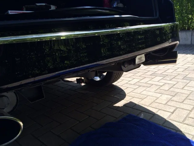

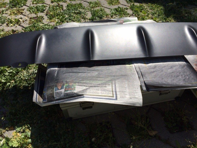

So schönes Wetter gewesen und Zeit gehabt ( Wie Immer)

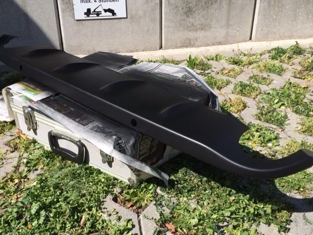

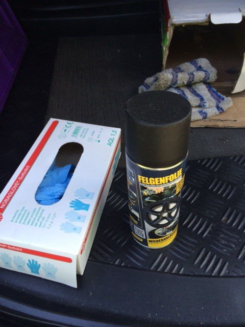

und eine Flasche Flüssiggummi. Da dachte ich mir der vordere Spoiler von der Championedition müßte der Titanium S Lippe weichen, da wird das Hinterteil auch schwarz. Und wenn es nicht mehr gefällt, kann Mann es wieder abrubbeln

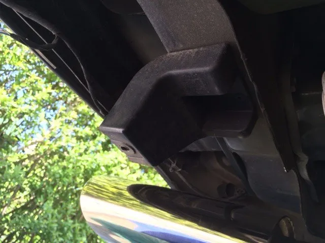

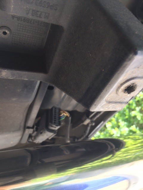

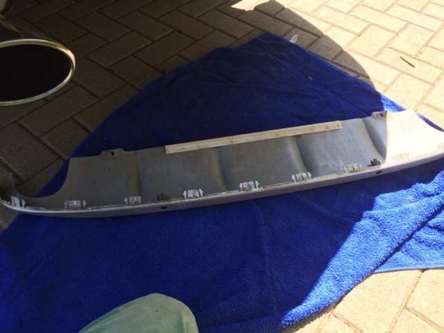

Gesagt getan. Zuerst müssen die Blindnieten mit einem 5 mm Bohrer aufgebohrt werden. Dann die Verbindungen von den Parkpipsern trennen und dann mit Gefühl die Rastnasen nacheinander zusammendrücken und den Diffusor abmachen. Keine Chance das das ohne abbrechen der Rastnasen geht. Die haben wohl Sollbruchstellen damit man den Neu kauft

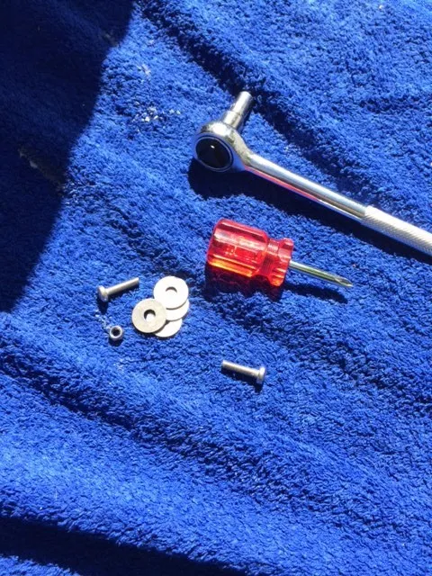

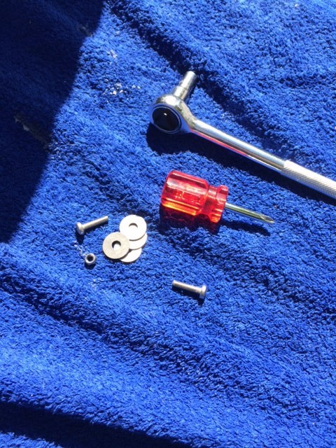

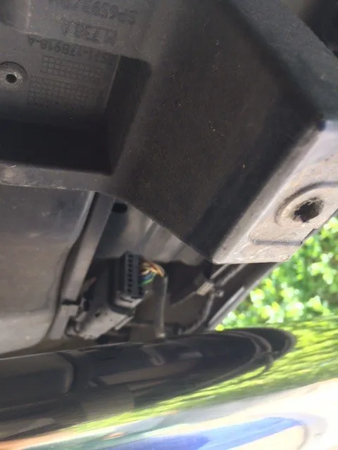

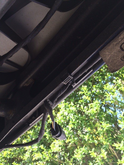

Dann das Teil schön säubern und los geht's mit der Dose. Dann noch die Pipserchen und danach wieder alles dran. Ich habe das Nieten sein gelassen und geschraubt mit SicherheitsMuttis und U Scheiben und alles in Edelstahl. Nicht so wie die bei Ford. Habe ein paar Bilder angehangen und auch von den Steckern, damit auch jeder weiß wo der Kabelbaum langgeht und der Zentralstecker ist. Hinten rechts unter der Stoßi.

Jo, ordentlich gearbeitet ist das.
Und wenn es Dir gefällt, hast Du alles richtig gemacht.
Aber kauf Dir mal einen gescheiten Schraubenzieher, das auf dem Bild ist ein Spielzeug und auch nicht wirklich gebrauchssicher.
Ja, nun habe ich auch mal einen Park-Pieps-Zentralstecker mit eingebauter Garantie für Kontaktprobleme gesehen. IP67 kann das nicht sein.
Aber das ist nun nicht Deine Schuld. Da gehören anderen Leuten die Pfoten spitz gehackt. Sowas kommmt raus, wenn das Kontrolling die Macht über die technische Entwicklung gewinnt!
Der Schraubendreher war nur so dahingelegt
Der war aus so einem ADAC-Schrauberüberlebenskoffer. Habe später meinen Ratschenschraubendreher geholt. -

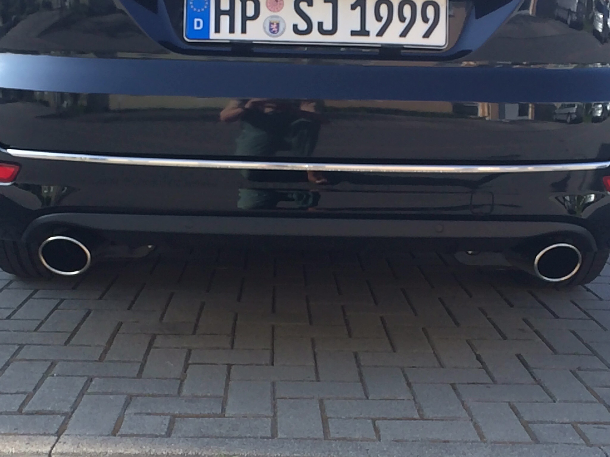

Sag mal Ossi, kannst du mir mal nen gefallen tun und dein Heck mal komplett fotografieren ? ? ? Da ich noch nicht weiß, ob ich nicht vielleicht das Heck doch so lasse.
Weisst du ob diese " Seitliche Aufsätze für Heckstoßfänger von Ford " überall passen, wären gerade welche in der Bucht und ob die bei unserem einfach so passen oder du den anderen Diffusor brauchst........ Ich weiss Fragen über Fragen.........Aber dein schwarzer Diffusor sieht deutlich ruhiger aus als das grau.

Und hält hinten noch alles....... zwecks Erwärmung am Diffusor....... oder ist die eher gering ?
Muß mal genauer schauen morgen. Aber bin von dem Zeug nicht begeistert
