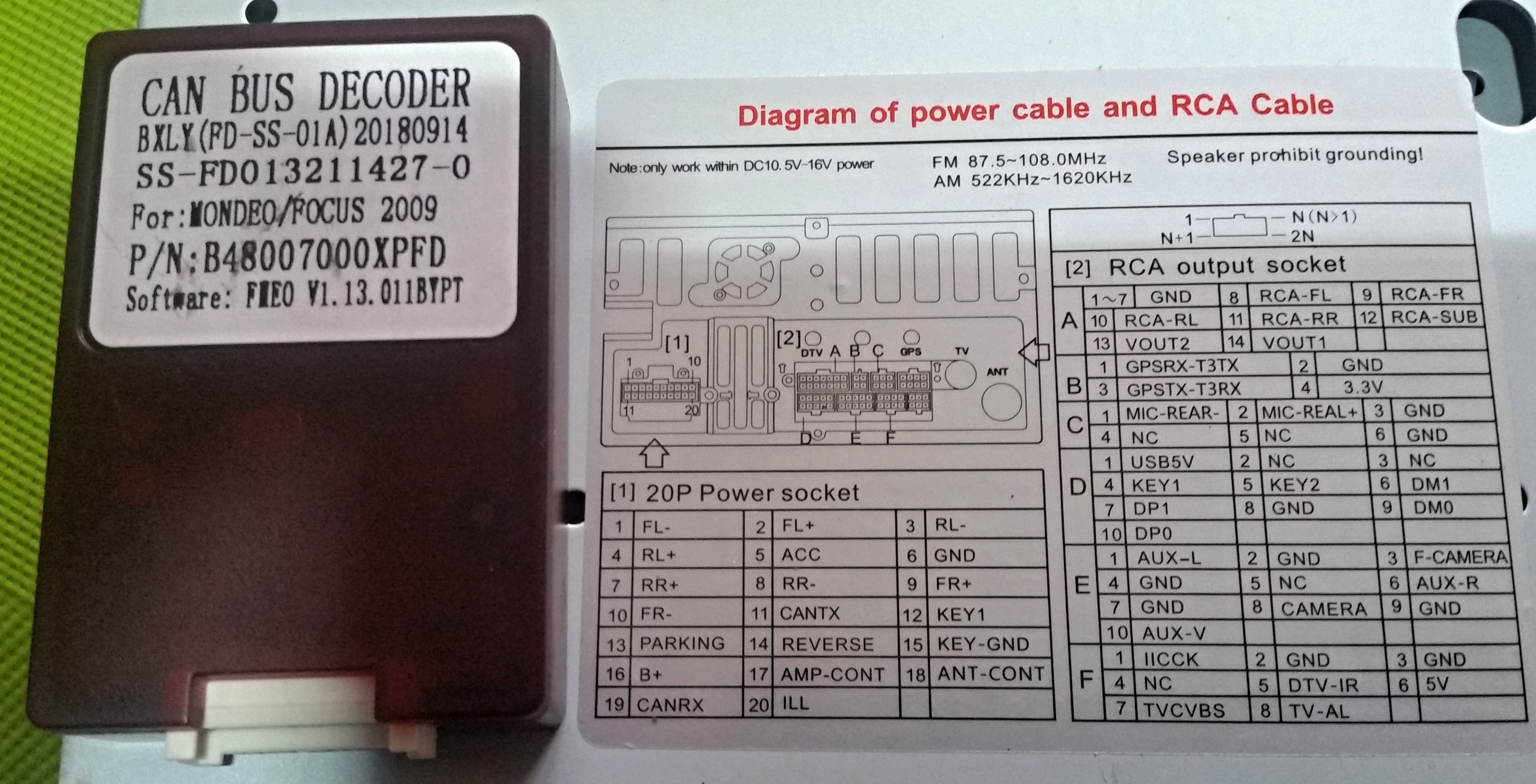

  • Soweit ich weiß, ist dies die aktuelle Version des Can-Bus-Moduls. Sie müssen den Verkäufer fragen!
    Ich muss mich für meine Übersetzung ins Deutsche entschuldigen.
    Lesen und verstehen ...
    FMEO V1.13.011BYPT
    SS-FD013211427-0
    Code

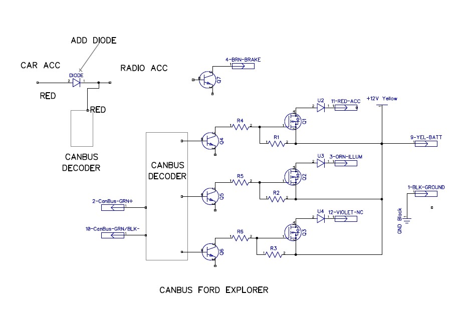

  • Haltet mich für ignorant, aber in dem Video sehe ich rein garnichts vom Convers... das eine LFB funktioniert ist kein Hexenwerk und das das Radio auf ein paar default Fahrzeugsignale reagiert auch nicht. Die Frage ist eher wo man die elektrischen Signale für Parkbrake, Illumination, Zündung und Rückwärtsgang herzaubert.
    Muss man sich die Pegelwandler (Mosfet und Bipolar) inkö. Schutzdiode noch selbst dranbasteln?

    Die Diode ist für ältere Kürbisradios gedacht, es wäre sehr einfach, wenn sie an neuen ...
