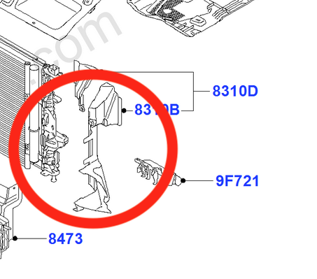

Der Aussentemp. Fühler wurde wegen permanenter falscher Temperaturangaben bei den früheren Baujahren
im Zuge einer TSI versetzt.
Sitzt deiner schon unten im Windleitblech . -
Das Problem hatte meiner nach ca. 1 Jahr ebenfalls. Sensor getauscht, auf Garantie, seither keine Probleme mehr.
Bei Bj. 2008 wird das mit Sicherheit schon so sein. Lt. der besagten TSI haben sie das ab August 2007 bereits geändert. -
