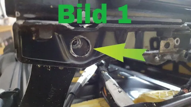

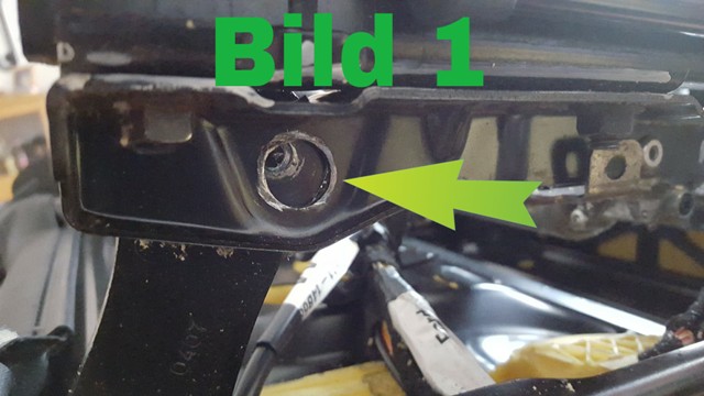

    Also es fehlt (in Bild 1) so eine flache Hülse die in die Bohrung gehört durch die die Schraube gehört die das untere Teil mit dem oberen Teil des Sitzgestells verbindet. Die Hülse ist aus irgend einem Leichtmetall und umschließt die Bohrung ausserhalb von beiden Seiten! Denke soll auch als Lager für die Schraube dienen. Kann ja nicht zu fest Verschraubt werden sonst lässt sich der Sitz nicht mehr in der Höhe verstellen. Diese Lager bzw Hülsen sind in allen Bohrungen bei denen der Sitz beweglich ist.

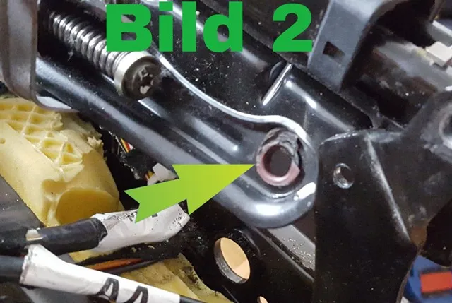

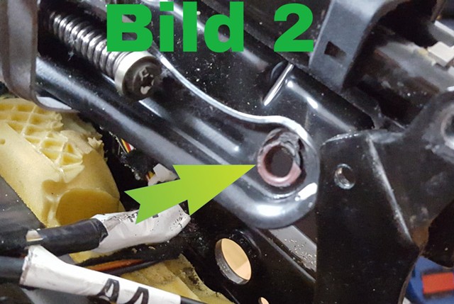

    Auf Bild 2 kann man eine solche Hülse (Lager) erkennen. (Ist die Führungsstange vom Motor zur Höhenverstellung) ....... wie ersichtlich auf dem Foto, sollte die auch Ausgetauscht werden da diese auch schon defekt ist :(!!
    Wenn die Hülsen Ausgeschlagen sind oder komplett nicht mehr da dann hat der Sitz zuviel Spiel und Wackelt (bzw federt zu weit ein) . ... Werd beim FFH mal nachfragen ob es die Teile als Ersatzteil gibt oder gar einen Rep.-Satz!!
    Wenn ich den Sitz nochmal Zerlege dann mach ich mehr Fotos wenn von Euch erwünscht!! :) :)
