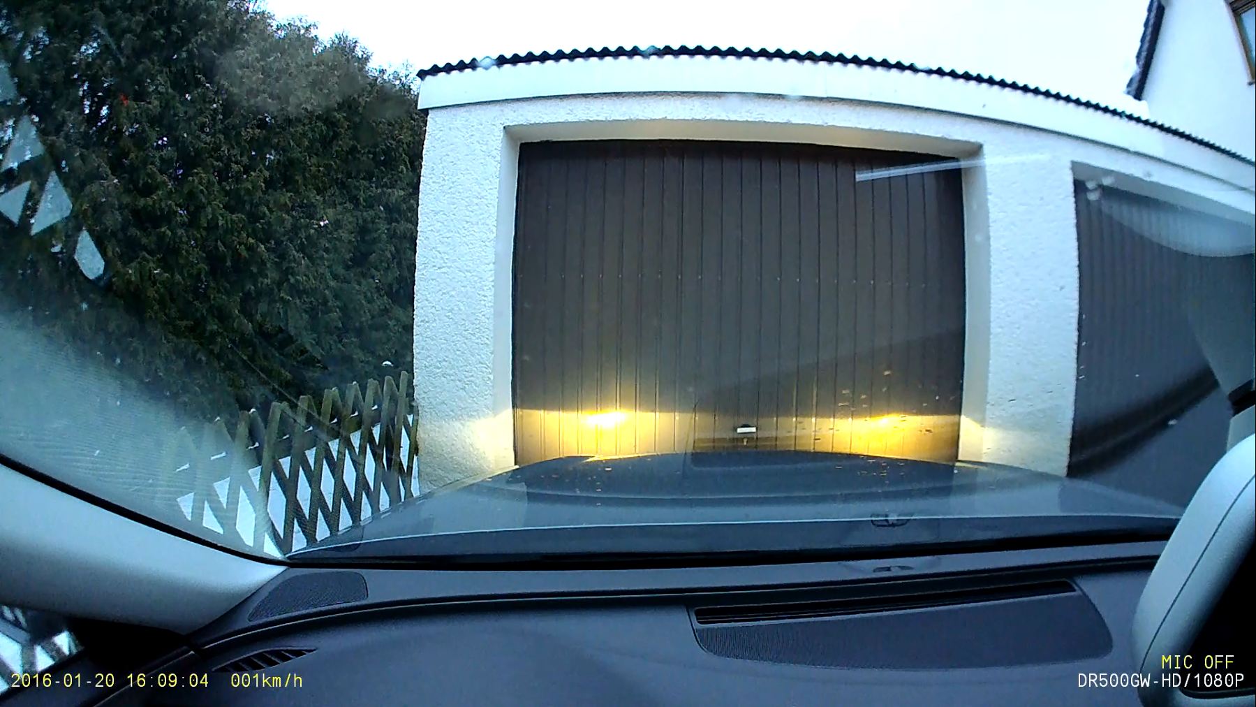

Die Kamera hat ein Weitwinkelobjektiv. Auf jeden Fall wird der Bereich der Motorhaube komplett erfasst. Im Mondeo hatte ich sie direkt unter die Spiegelabdeckung montiert. Beim Audi musste ich sie neben die Spiegelabdeckung an die obere Scheibenkante kleben.

Montageposition vorne ist unterhalb des Gehäuses des Regensensors, da neben dem Gehäuse das Bild sonst Bereiche aufweist die verdeckt sind oder das Bild nicht mehr wirklich mittig ist. Verkleidung am Spiegel gelöst, hier ist alles geklippst.

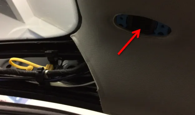

Innenraumleuchte ausgebaut und Kabel vom Sensorgehäuse in Richtung Innenraumleuchte verlegt.A-Säulenverkleidung Beifahrerseite gelöst (2 von 3 Klipse kaputt
) Leider bin ich von da noch nicht direkt bis zur Leuchte mit dem Zugdraht durchgekommen. Es hat geholfen die Sonnenblende zu demontieren, unter der Halterung befindet sich noch eine
Öffnung. Also Kabel mit dem Zugdraht in die A-Säule gezogen. Hier habe ich mir auch gleich eine weitere Ader mit reingelegt um den geschalteten Plus (15min) der Innenraumleuchte abzugreifen. Dieser dient mir als Signal für Auto an/aus.Handschuhfach demontiert (4xT20, 2x SW10). An der A-Säule runter hinters Handschuhfach mit an den Kabelbaum angestrappst.

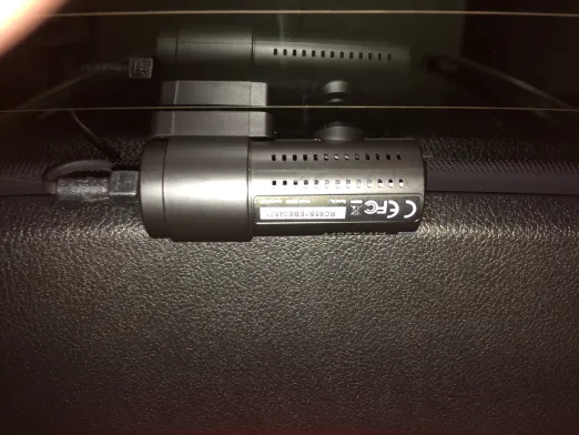

Antennenkabel bis mittig hinter die oben erwähnte Verkleidung geführt, Kamera angeklebt (vorher Scheibe mit Alkohol säubern!) und alles wieder zusammengebaut. Das Antennenkabel passt hinter der Verkleidung lang ohne das diese ausgeschnitten werden muss. Das verwendete Antennenkabel ( RG178 ) ist wirklich sehr dünn.

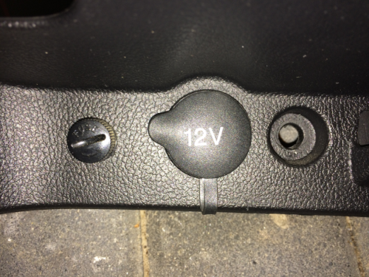

Schließlich habe ich am Kabelbaum des Zigarettenanzünders den Dauerplus abgegriffen und eine separate Sicherung für die Leitung zur Kamera montiert. Leider hab ich mich in den Platzverhältnissen getäuscht und musste den Sicherungshalter nochmal versetzen.
Der Zigarettenanzünder ragt auf der Rückseite durch eine runde Öffnung im Blech. Ich hätte jetzt für den Sicherungshalter auch eine Öffnung schaffen können, wollte aber nicht an der Karosserie rumbohren. Nun muss ich halt erstmal mit einem Loch neben dem Zigarettenanzünder leben. Hätte ja besser schauen können vorher...Dann alles wieder zusammengebaut.

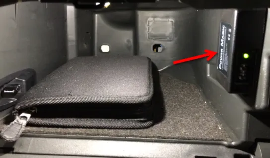

Schließlich hab ich den Batteriewächter im Handschuhfach montiert und an die vorher gelegten Strippen angeschlossen. Der Kabelbaum des Wächters hat eine Steckverbindung auf der Rückseite, so kann man das Handschuhfach bei Bedarf wieder einfach demontieren ohne das irgendwelche Strippen dranhängen.

Gelegenheit das zu testen, da ich nicht so lange auf das Auto verzichten konnte.Noch so als Tipp: Das beigelegte Antennenkabel zur Heckkamera ist 6m lang. Ich habe mir allerdings ein 10m Kabel besorgt. Dieses war am Ende etwa einen Meter zu lang. Das 6m Kabel reicht bei dem von mir gewählten Verlegeweg definitiv nicht.
