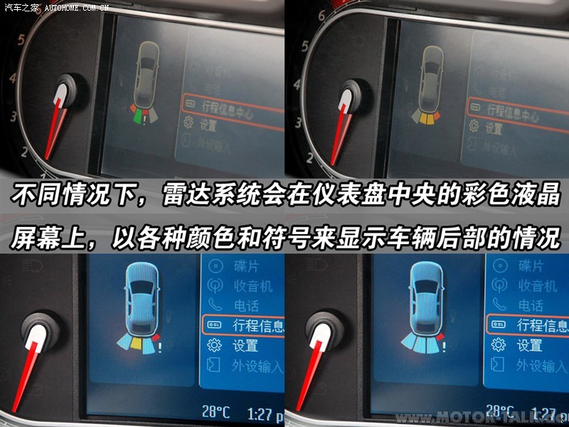

  • Das geht weder mit dem Nachgerüsteten noch dem Originalen.
    Die Anzeige war wohl in China im Converse, mir ist kein Land bekannt wo es noch drin war oder dass es jemand im Converse "nachgerüstet" hat
  • Norbert da hast du aber einige Themen nicht gelesen, einige haben die Anzeige durch einen Mod eines Russen bei sich nachgerüstet, ab Werk gabs das aber nicht das is korrekt.
  • Habe auch den Russen-Patch (Convers Mod) drauf mit dem optischen PDC. Kein Verlgeich mit den Anzeigen anderer Hersteller oder des aktuellen Mondeo, aber für die bescheidenen Grafikmöglichkeiteb des IPC schon recht ordentlich.
    ICH möchte es jedenfalls nicht mehr missen!
