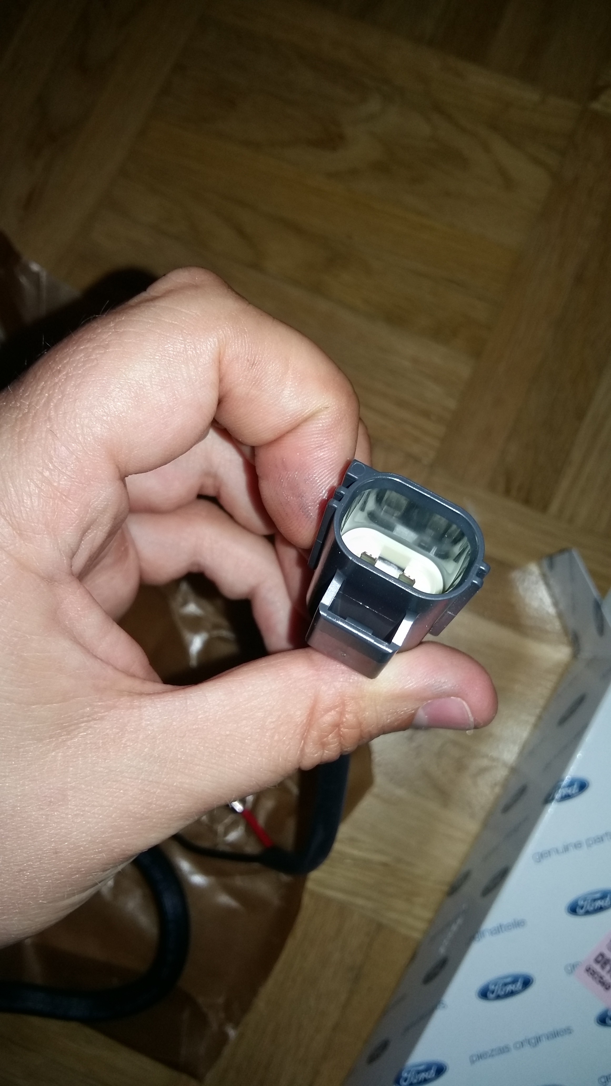

Hallo, ich bin auch dabei, die Verdampfereinheit zu wechseln. Die 22er Überwurfmutter war fast kein Problem, nur WIE bekomme ich den Stromstecker auf? Der ist irre fest und sitzt innen im Gegenstück und da hat man keinen richtigen Anpack. Gibt es einen Trick?
mit nem kleinen Schraubendreher der Verriegelung nachhelfen.
aber wieso aufmachen ? ist doch nur Stecker abziehen eigentlich
Bin mir nicht sicher, ist was länger her bei mir, aber wie jeder Stecker hat der doch auch ne Verriegelung?!
Die können nach all den Jahren und all dem Schmutz ja mal schwergängig sein.
Ich hebel die dann immer mit nem Schraubendreher leicht hoch.
Das meint er wohl mit aufmachen, also die Verriegelung.
Eher nicht den Stecker selbst
OK, anscheinend war der nötige Schieber am Gegenstück schon ab. Da war wohl schonmal jemand dran. Ganz am Ende musste ich mit ner Zange draufdrücken, damit eine innere Klammer sich löst. Normalerweise müsste da ein Schieber noch dran sein, war es bei mir aber nicht. Mein Verdampfer ist verstopft, leider ist der neue noch nicht da. Drückt mir die Daumen, dass es nach Einsetzen des Neuteils wieder geht!
