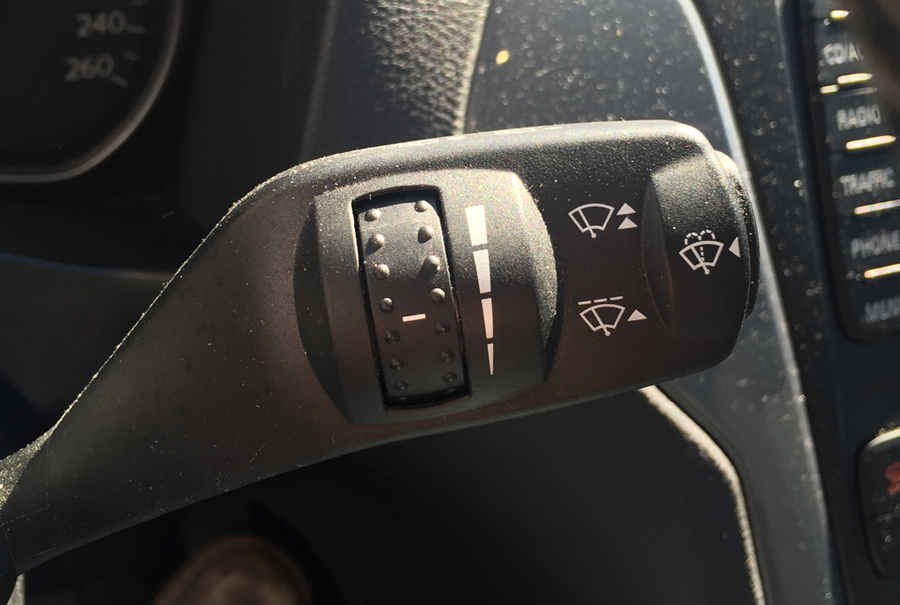

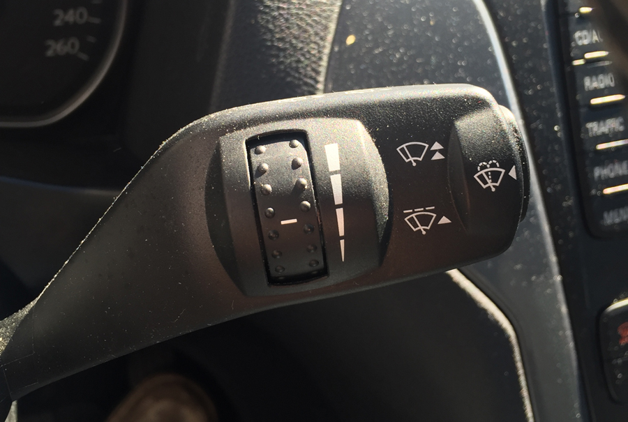

    Und ja: Die Intervallschaltung lässt sich per Stellrädchen ändern.

    Aber wie Gobang schon geschrieben hat , wenn du das Stellrädchen hast , hast du normal auch keinen Regensensor ?(

    With Automatic Windscreen Wiper (Mit Wischautomatik Windschutzsch.)sollte bei dir stehen wenn du einen Regensensor hast.
    Aber bei dir steht das With Variable Intermittent Windscreen Wiper

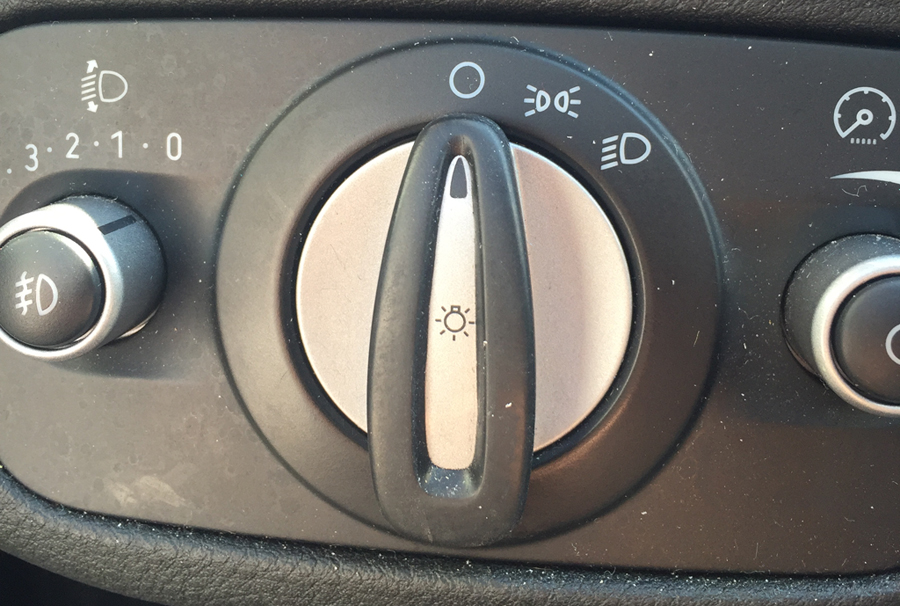

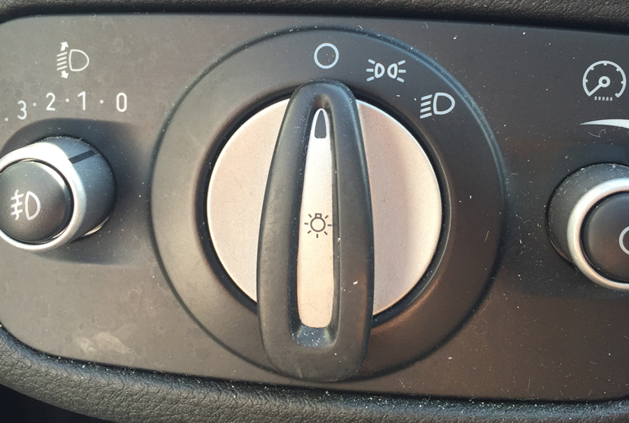

    Bei mir steht bei Lichtsensor "With automatic Headlamp On/Off", bei Dir steht komischerweise "With Auto Headlamps" und dann aber "Less Headlamp Control".
    Wofür das "Auto Headlamps" da dann wohl steht?
    Also sicher kein Regensensor. Beim Lichtsensor müsste es ja auch am Lichtschalter dann eine Position ">A<" (wie Automatik) geben.

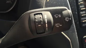

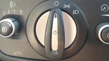

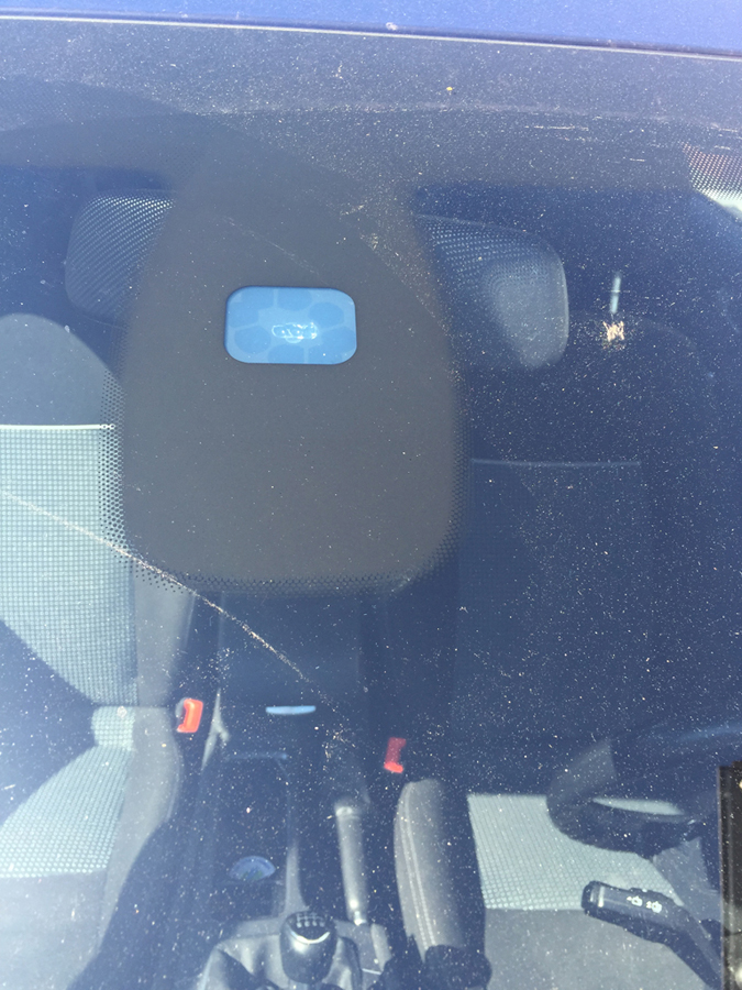

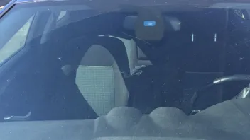

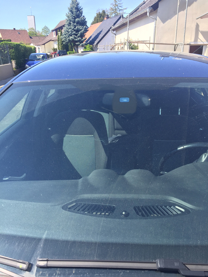

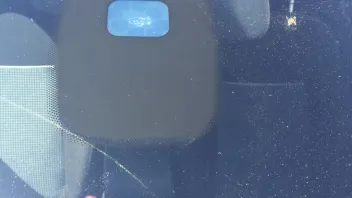

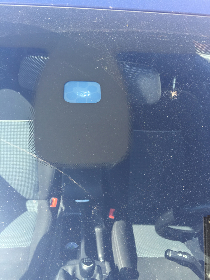

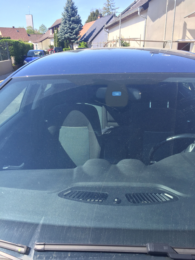

    OK. Kein Regensensor. Wär doof, aber ich könnte damit leben. Stellt sich mir nur die Frage, was ist das, was ich auf den beiliegenden Fotos mitschicke. Ich dachte, das sei der Regensensor. Und der Fordmensch hat mir das bestätigt.
    Außerdem noch ein Foto vom Scheienwischerhebel uns vom Lichtschalter. Der hat definitiv keine Automativ stellung.
    Alle Kommentare sind willkommen, außer denen, die sich auf die Sauberkeit der Windschgutzscheibe beziehen. :thumbup:

  • Das sieht in der Tat aus wie ein Regensensor.
  • ...aber wohl funktionslos. Der Wagen ist ja ein Trend. Vielleicht wurde der ganze Spiegelhalter mal getauscht.
  • Gel scheint auch drin zu sein. Dann müsste man das doch, wenn Kabel dran sind, freischalten können müssen, oder?
