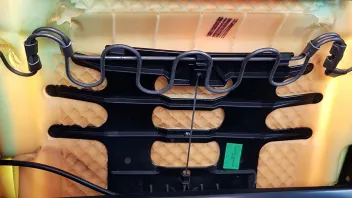

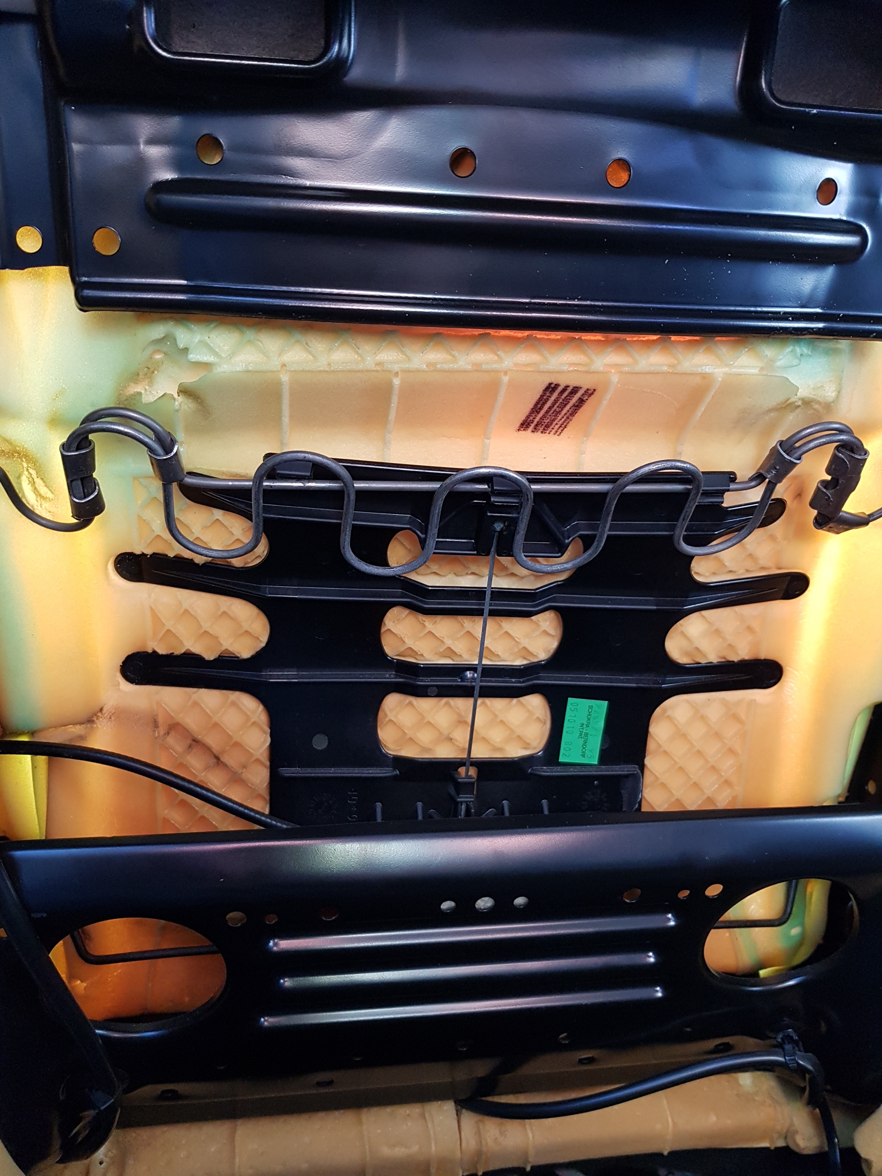

Abschlussbericht
Ich hätte nicht gedacht das das so einfach ist
...unten plastigschiene öffnen
... An den schnüren hinten ziehen um die hacken auszuhängen
....schnüre nach vorne durchziehen
...drehrad an der Seite abziehen
... Bezug hochziehen
....2 schrauben lösen
....lordosenstütze aushängen
Benötigte Zeit komplett 15 Minuten
Kein Spezialwerkzeug benötigt.

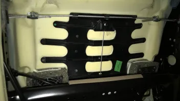

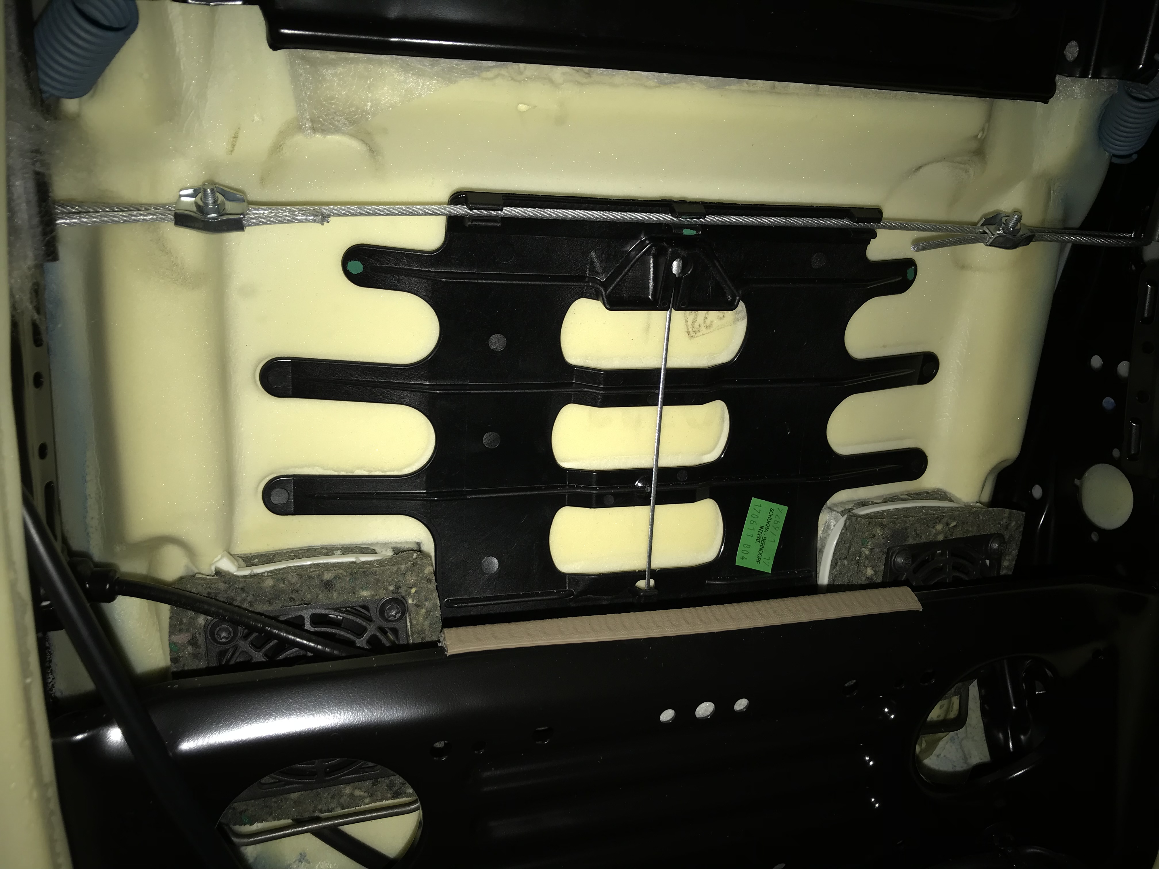

Meinen Fahrersitz hat es gestern auch erwischt und die Feder der Lordosenstütze ist gebrochen.
Anfragen bei den Fordhändlern in der Umgebung ergaben: Als Ersatzteil gibt es nur die komplette Lordosenstütze. (preislich zwischen 100 bis 120 €)
Dann habe ich ein bisschen weiter gegoogelt und bin auf ein englisches Forum gestoßen, wo die Feder durch ein Drahtseil ersetzt wurde.
Das habe ich dann eben auch gemacht. (Siehe Foto)
Ich bin gespannt wie lange diese Konstruktion hält...
Vielleicht kann ich ja dem ein oder anderen damit in Zukunft helfen
sollte mein Sitz in einigen Tagen wieder kaputt sein, schreibe ich hier natürlich nochmal.
Hallo Der Schröder,
wie sind Deine Ergebnisse mit dem Drahtseil als Federersatz?
Ich habe das Problem, dass die obere Feder zwar augenscheinlich nicht gebrochen ist, aber offensichtlich so verbogen / ausgeleiert, dass sie ihre Funktion nicht mehr recht erfüllt. Ich merke es am Rücken, dass da etwas nicht stimmt, man kann es auch auf der Rückseite des Sitzes spüren, dass sich die Feder unter Belastung durch den Fahrer dreht und querstellt und somit durch das Sitzleder spürbar nah außen drückt.
Mein Ansatz wäre jetzt die Lordosenstütze zu tauschen, wg. Feder ausgeleiert, außerdem habe ich den Eindruck dass die ganze Trägerplatte dauerhaft verbogen ist (wird ja wohl durch den Seilzug im Biegungswinkel verändert).
Kann man das Ding tauschen mit dem Zugang von hinten wie auf dem Bild oder muss dafür noch was ausgebaut werden? Oder passt auch die Seilzugvariante?
Danke! G

So , OP erfolgreich abgeschlossen.
Ist schon ein scheiss gezerre bis man den Bezug soweit runter hat das man an die Lendenwirbelstütze ran kommt.
Erschwerend war wohl auch dass ich den Sitz im Auto gelassen habe ![]()
Defekt war letztendlich nur der obere Federdraht mit dem die Stütze am Sitz eingehängt wir , der war mitten drin gebrochen.
Hab auch nur den ausgetauscht.
Gedauert hat der Spass 45 Minuten.
War bei mir genauso. Der obere Draht scheint wohl ne Schwachstelle zu sein!
Hatte den Sitz auch drin gelassen. Passt schon. Glaube ja dass das mit dem Ausbau bestimmt länger gedauert hätte.
