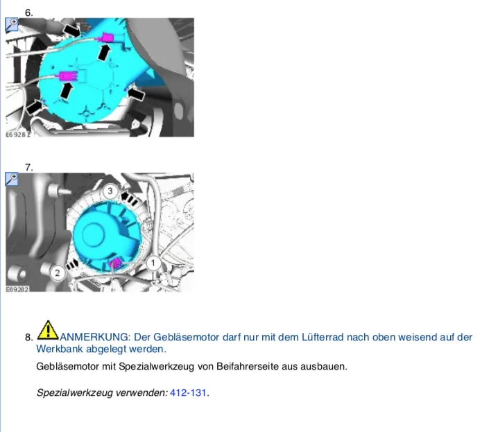

    Weiss jemand was das für ein Spezialwerkzeug sein soll?
    An eine Schraube kommt man ja so gut wie nicht ran.......
    So ein Mist, der Lüfter selber ist ja nicht teuer.
    Ich gehe da ja mal von einem Lagerproblem aus,
  • Hi was soll den dieses Werkzeug können?
  • Die Spezialschraube lösen!?
  • Steht doch da, Ein und Ausbauwerkzeug Gebläsemotor.
    Der Schlüssel wird in die Lüfterwalze gesteckt und dort auf den Wellenstumpf dann kann der Motor gedreht und ausgebaut werden.

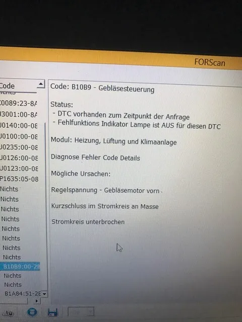

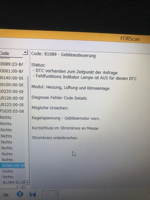

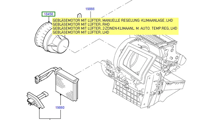

    Mich hat jetzt der Fehler im Anfangspost des Ersteller ereilt. B10B9
    Leider komme ich da nicht weiter, mein Fehler dazu stellt sich wie folgt dar... Aus heiterem Himmel, geht mein Gebläse im Armaturenbrett auf volle Pulle, nach Motorstart, harte Bodenwelle oder drücken am Klimabedinteil, dann aber auch wieder Wochenlang nicht und dann doch wieder 3 Tage in Folge.... Die längste vollepulle Arie waren 40 min und mal iss es da, dann wieder nicht. Sehr sporadisch und nicht exakt reproduzierbar. Und in dem Moment den wilden Blasens vom Motor hat die gesamte Steuerung vom Klimabedinteil auch kein Einfluß drauf. Ausser das ich umstellen kann, oben, unten, Scheibe....
    Hab das NX verbaut Serie. Hat da eventuell jemand eine Idee, wie ich das eingrenzen kann. Für ein kabelbruch ist das Fehler verhalten zu strange. Und auf Verdacht nen NX rausschmeißen, oder den Gebläsemotor..... Naja alles nicht so pralle.

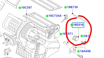

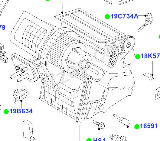

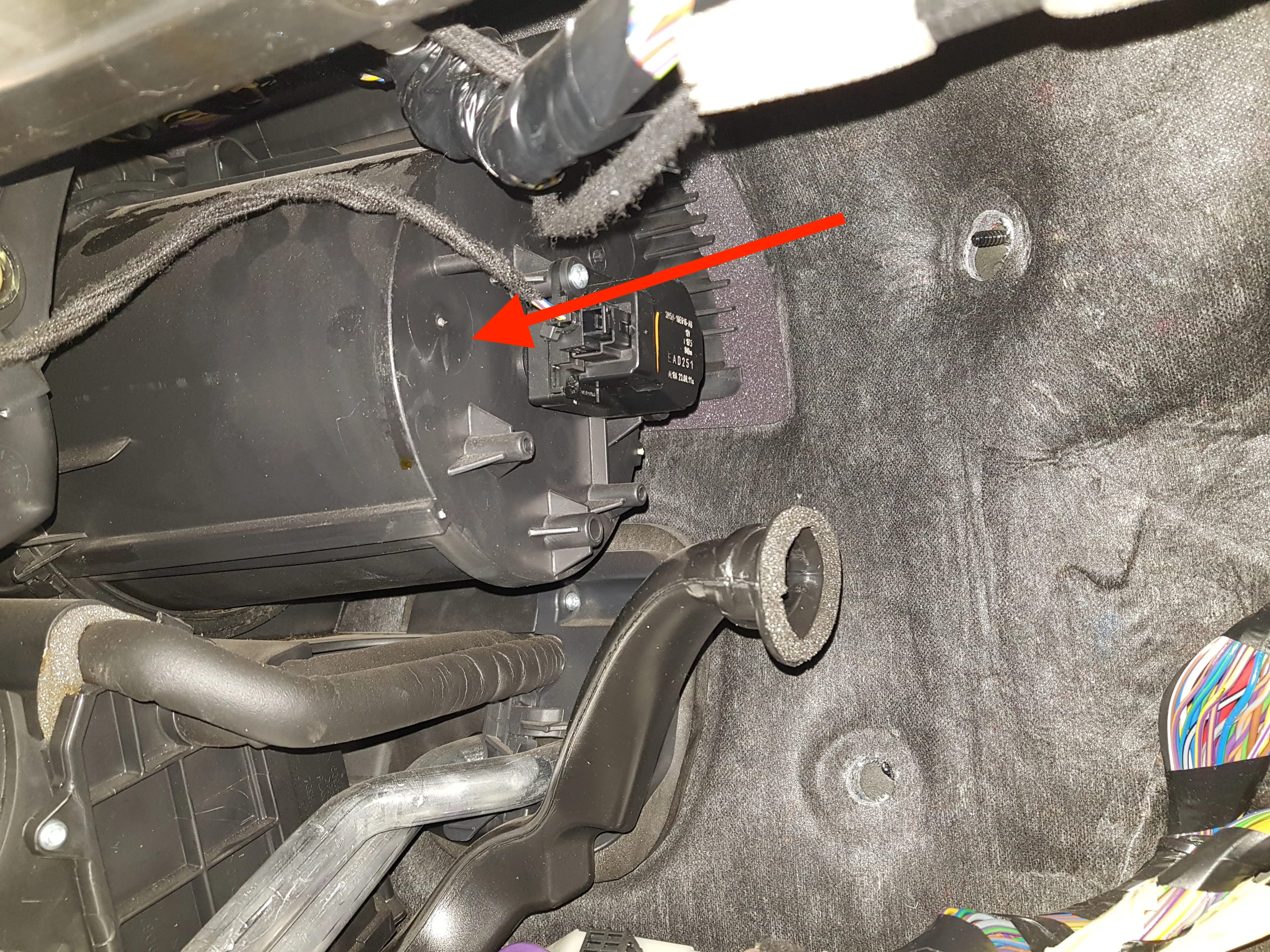

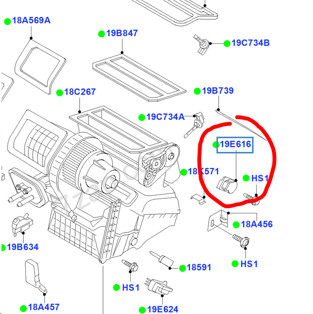

  • hört sich für mich an , als ob der Gebläsewiderstand einen weg hat
  • OK, kann man den sepereat tauschen? Und, wo sitzt der, oder muss doch ein neuer Gebläsemotor rein?
    - Albert Einstein
  • klar kann man den VorWiderstand des Gebläses tauschen.
  • Ja und wo sitzt das Ding jetzt??? Hab ja ein NX also 2 zonenklima......
    Oder muss ich jetzt auf Verdacht das Armaturenbrett zerlegen?
    - Albert Einstein

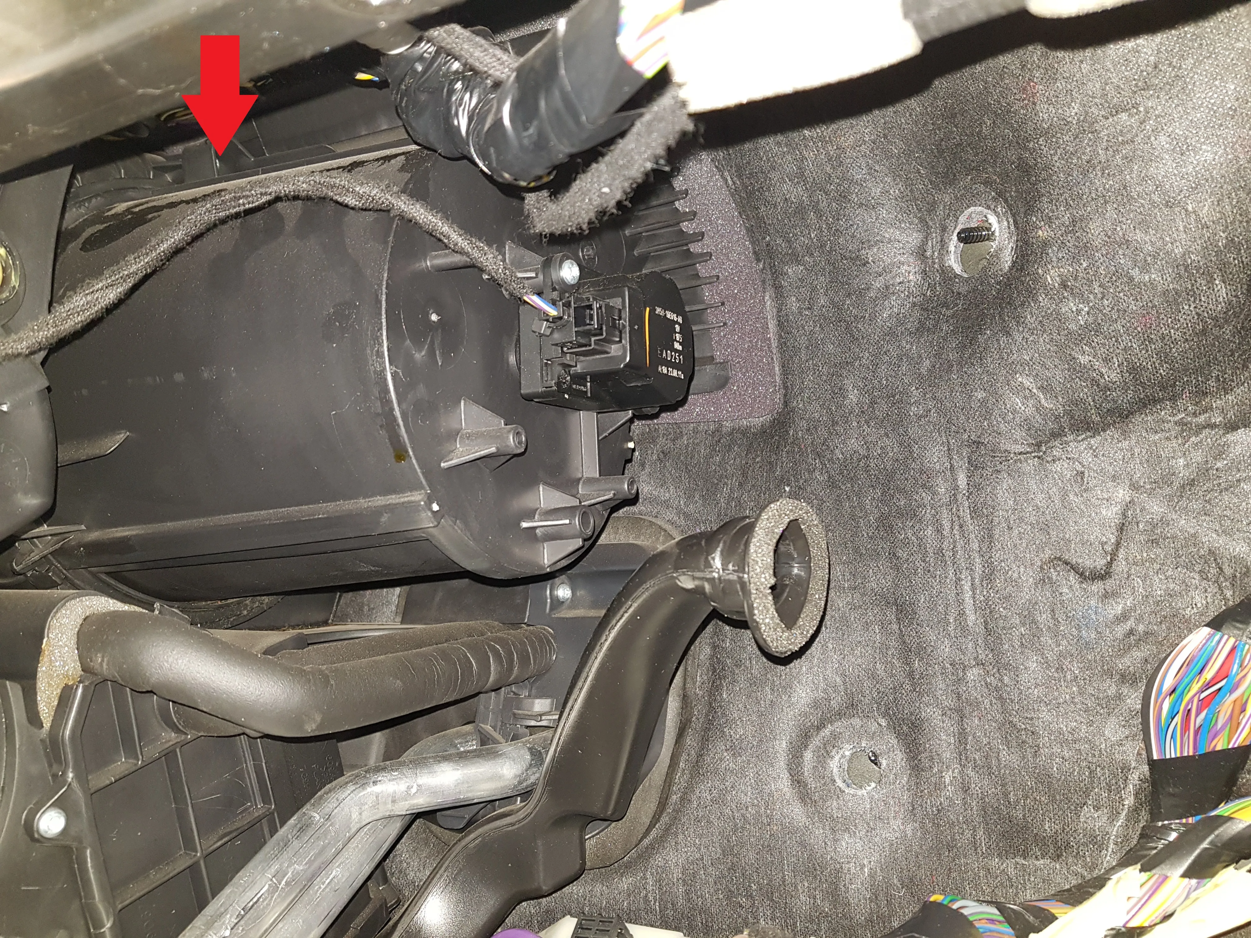

  • Der müsste oberhalb von der Innenraumfilterklappe sitzen
  • OK, dank dir.
