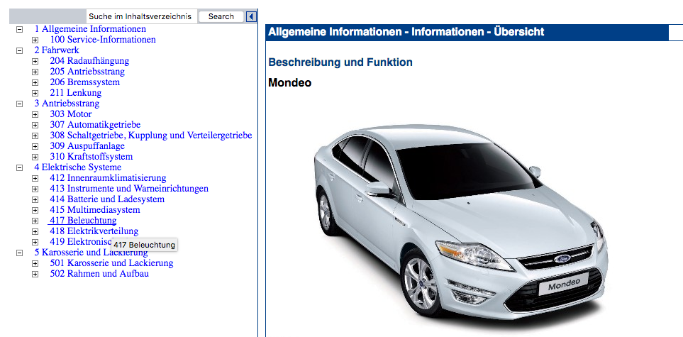

Werkstatthandbuch (Alle Fabrikate)
  • Da ja einige immer mal nach nen Drehmoment fragen oder wie etwas gemacht wird und es leider kein "So wird's gemacht" Buch gibt für den MK4.
    Hier gibt es für jeden Hersteller die Werkstattbücher wie se z.B. Ford hat.
    Keine Angst, der Verlag hat die Lizenz dazu um diese Bücher zu veröffentlichen.
    Hier geht es direkt zum Mondeo.
    Hab den Verlag vor einiger Zeit mal entdeckt und wer ihn nicht kennen sollte kann sich nun freuen, denn es gibt so zu sagen ein "So wird's gemacht" Buch.

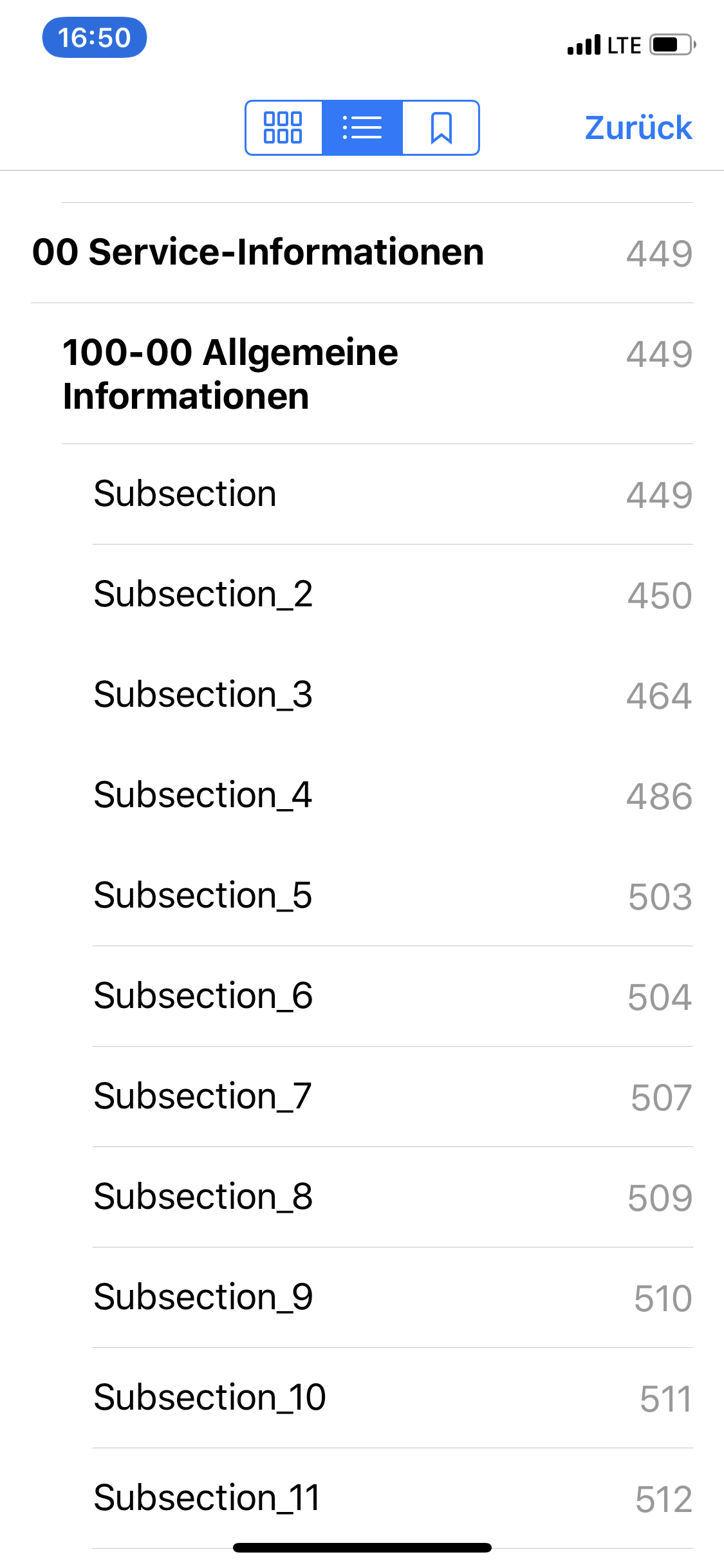

    auf der Seite https://www.factory-manuals.com/ kann man auch Reparaturanleitungen bekommen. Fand interessant dass man hier seine Anleitung anhand seiner Fahrgestellnummer bekommen kann. Bei originalanleitungen.de war leider kein Ecoboost dabei. Ich habe 55 Euro bezahlt und hierfür eine sehr umfangreiche Anleitung von 3424 Seiten bekommen (alles auf Deutsch). Die ersten ca. 450 Seiten sind zwar Bedienungsanleitung des Fahrzeugs und Navis, allerdings ist der Rest super bebildert mit Drehmomenten und Stromlaufplänen. Negativ wäre vielleicht das nicht vorhandene Inhaltsverzeichnis allerdings kann man die Suchfunktion in dieser pdf ganz gut benutzen.

    Wow !!! Ein PDF von ca. 70 MB, 3393 Seiten auf Deutsch, mit dem Herstellungstag
    meines Autos, der Ausstattung, Motorisierung, etc. und ganz, ganz vielen Informationen, die Fahrzeug-Schein oder- Brief gar nicht hergeben.
    Wie schon DerricFoxx (leider nur Gast) angemerkt hat, sind die ersten paar hundert Seiten der Bedienungsanleitung vorbehalten. Danach geht's los.
