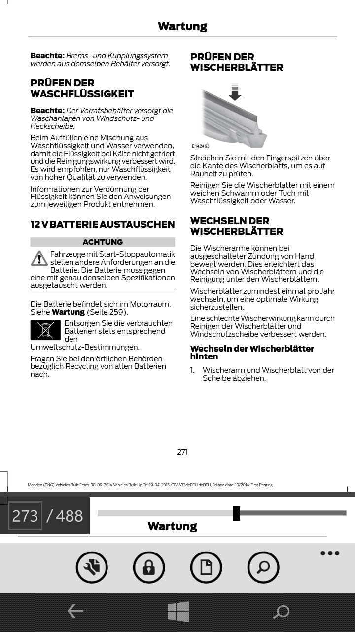

warum schreiben die von FORD das nicht in die Betriebsanleitung? Bei Batteriewechsel in die Werkstatt fahren!
Habe vorher auch schon einen Mondeo gehabt, 16 Jahre. Batterie auch selbst gew. nie Probleme.
Das wäre so einfach, das man das in die Betriebsanleitung schreibt. -
Eben, weil es ein grundverschiedenes Ladesystem ist. Der Laderegler der Lima überwacht ständig den Zustand der Batterie. Es wird nich mehr, wie früher, permanent geladen, sondern nur, wenn erforderlich. Und dann auch mit höheren Spannungen als früher, bis zu 15 V. Deshalb werden auch andere Bleiakkus verbaut, sog. SIber-Kalzium Batterien, die durch ihre Beschaffenheit der vorzeitigen Sulfatierung durch die höhere Ladespannung entgegenwirken.
Diese wiederum dürfen nich mit nem alten, herkömmlichen Ladegerät geladen werden, sondern nur mit nem prozessorgesteuerten wie z.B. das c'tek, wo ständig der Ladestrom an den Batteriezustand angepasst wird.
Daher muss eine neue Batterie auch an das Fahrzeug angelernt, also der Batteriewächter beim FL resettet werden.
Heut is eben alles anders.... -
es gibt aber keinen Laderegler in der Lima mehr
Was soll denn da sonst noch alles in der BDA stehen? Motorölwechsel nicht selbst machen, Stoßdämpfer nicht selber tauschen und Zahnriemen nicht selbst wechseln? Das Ding heißt Bedienungsanleitung und nicht Reparaturleitfaden. Da steht immer nur drin, was du mit dem Auto machen kannst und nicht, was du nicht machen darfst, denn da gibt es unendlich viele Möglichkeiten. Wenn also nicht drin steht, wie eine Batterie zu wechseln ist und du nicht sachkundig bist, dann lass die Finger davon.
OH -
Es ist aber andersrum: In der BA wird der Batterietausch beschrieben, aber es fehlt der Hinweis, dass der Batteriesensor (vom FFH) zurückzusetzen ist.
Auch wenn sicher andere wieder anderer meinung sind, behaupte ich einfach mal, 80 Ah imFahrzeug, neue 80 ah einbauen, da braucht man auch nichts am Batteriesensor neu anlernen, es sei denn man baut eine Batterie mit einer anderen Ah Stärke ein.
Wir sind anderer Meinung. Weil wir Ahnung haben.
Das ist ja auch richtig, das der Sensor resettet werden soll, wird aber
eine neue Batterie eingebaut ohne diesen resett, kocht niemals nur, weil
kein resett gemacht wurde, die Säure über wenn man eine Batterie mit
den gleichen werten einbaut, habe mich vielleicht etwas falsch
ausgedrückt. -
Ich sehe hier wird wieder nur Müll geschrieben
... alle haben Recht aber auch UnrechtEs geht nicht ums kochen etc. es geht darum das der Batteriesensor zurückgesetzt wird damit die Ladekapazität der neuen Batterie korrekt ermittelt werden kann ! um nichts anderes und dies hat zur Folge das die Batterie nur dann optimal von der Elektronik geladen wird wenn sie weiß was der wirkliche Stand ist.
Nach dem laden z.b. braucht man nichts zurücksetzen aber ... je länger der Wagen danach steht ohne gestartet und gefahren zu werden je genauer kann die Elektronik ermitteln wie der Ladezustand ist. In der Regel braucht sie eine Nacht sprich 8h zur optimalen Ermittlung der Ladung.
Um nichts anderes geht es beim Batteriesensor, kein kochen kein nix ...
Fakt und korrekt ist wird eine neue Batterie eingebaut muss man den Batteriesensor zurücksetzen Punkt aus Ende da gibts keine zwei oder drei Meinungen das ist nun mal so. -
