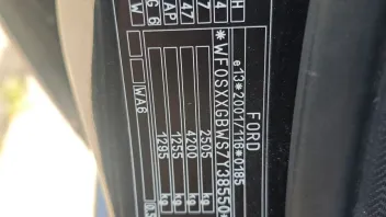

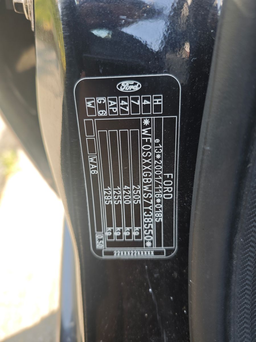

    Ich habe ein Ford smax BJ. 2006 meine Tacho ist kaputt gegangen. Habe mehrmals versucht den kalten lötstellen zu erneuern leider erfolglos. Jetzt überlege ich mir auch ein convers + nachzurüsten. Habe auch die Fin Nummer hochgeladen. Kann einer mir sagen ob es bei meinem Auto die convers+ Tacho funktionieren würde.
  • Lt der VIN auf dem Foto handelt es sich hier um keinen 2006er Mäx sondern um einen 2.0 Diesel aus 2007. Convers nachrüsten wäre kein Problem.

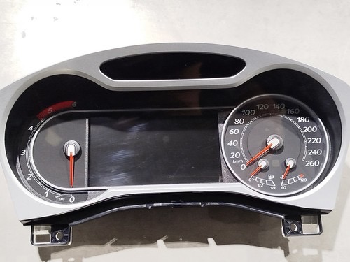

    So eins müsste dann da rein.
