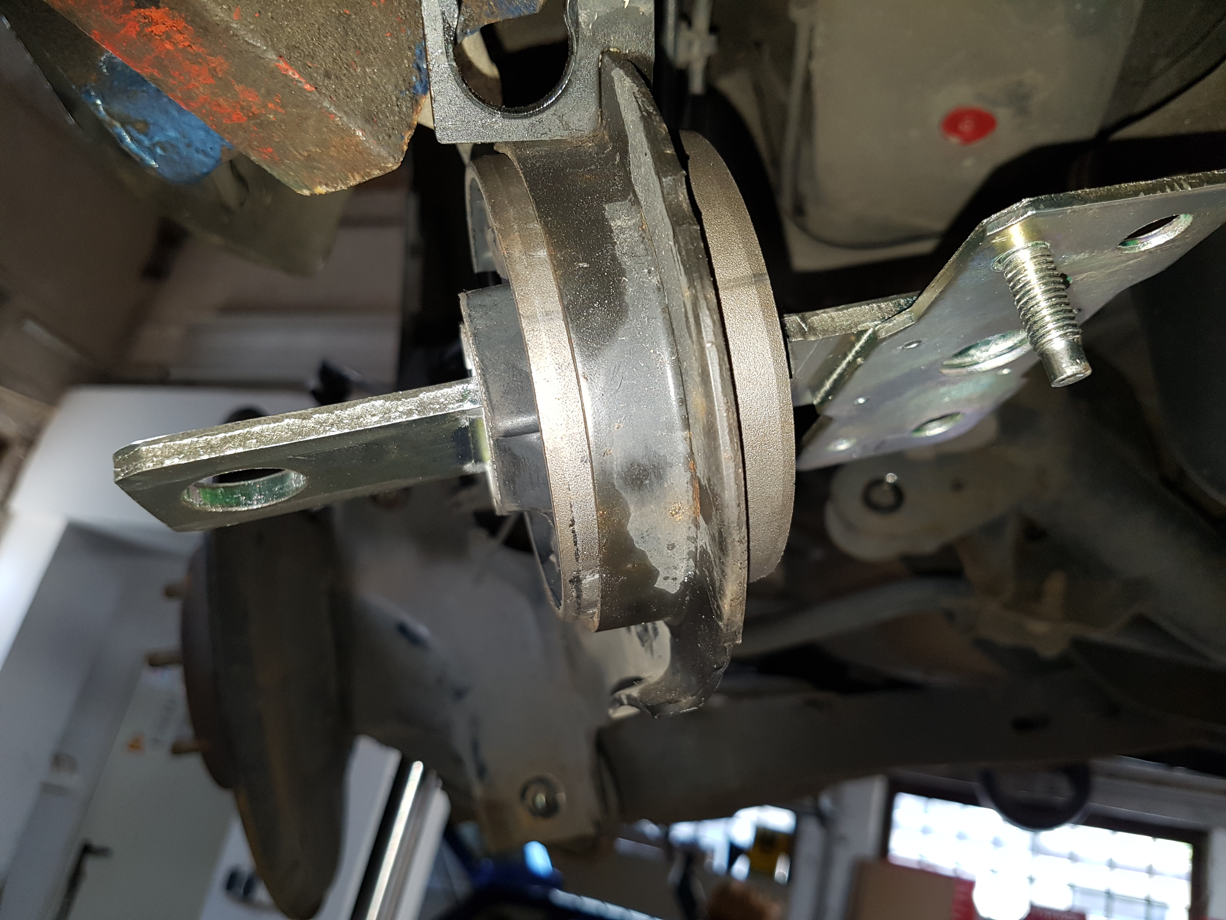

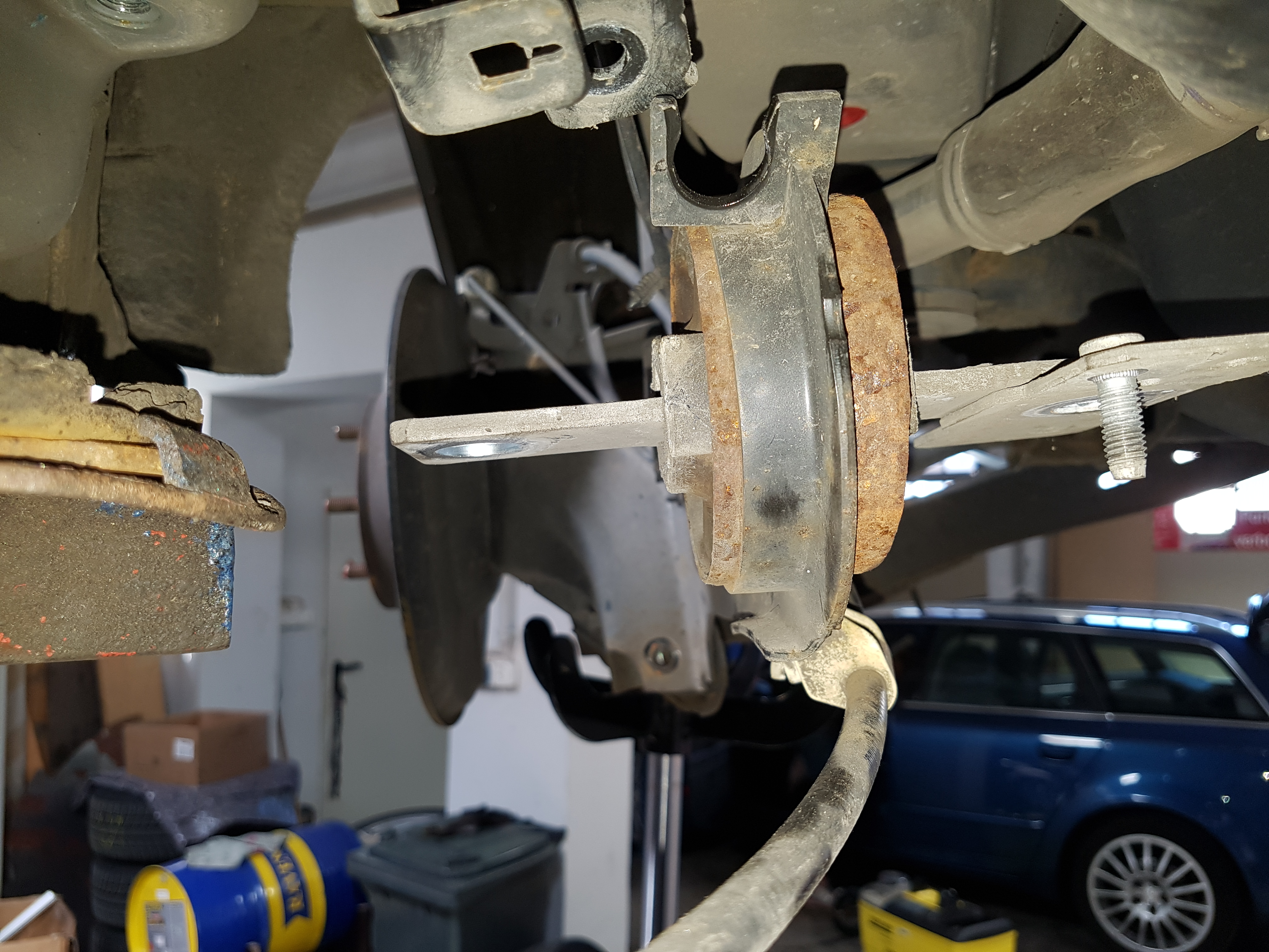

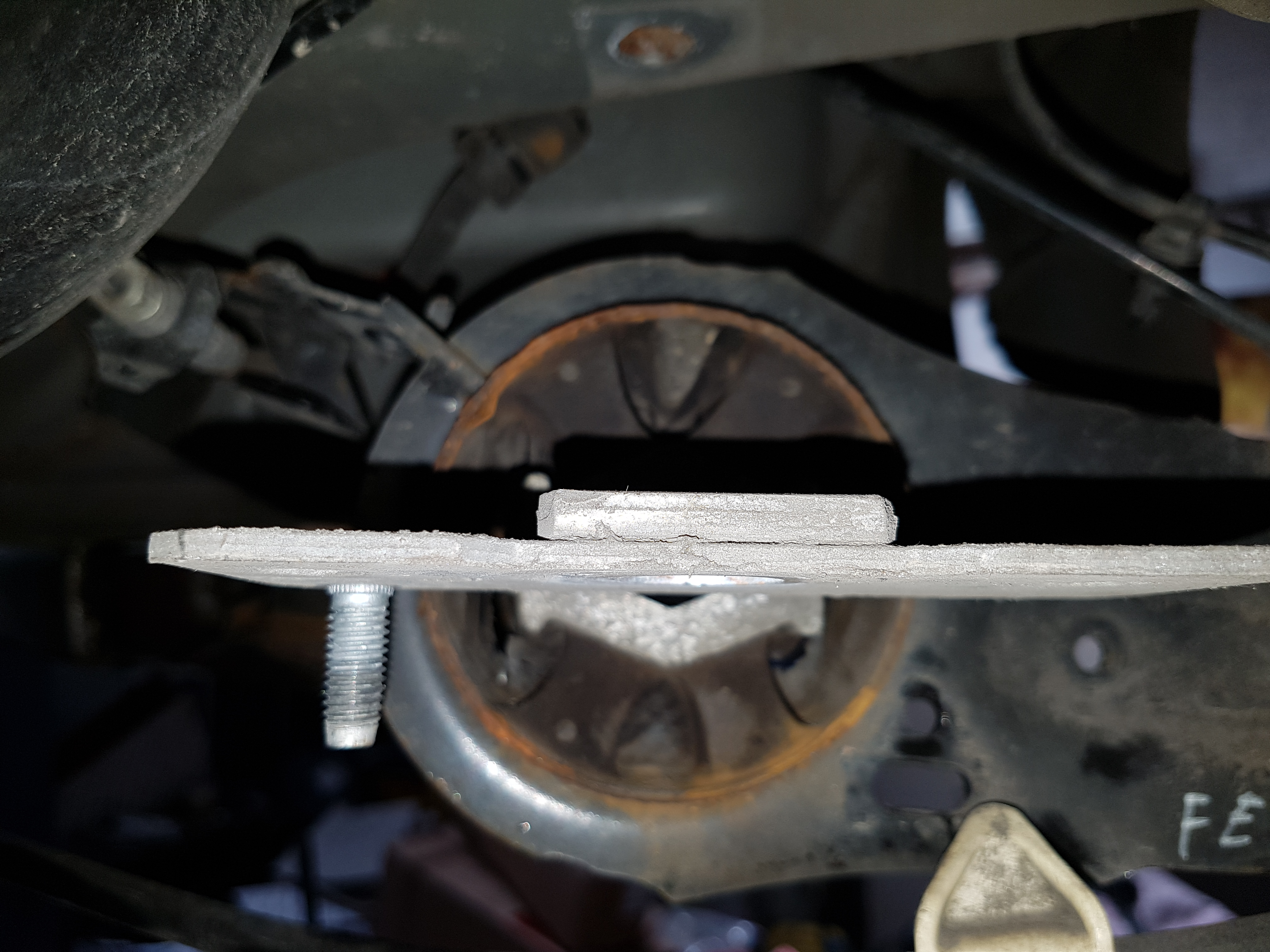

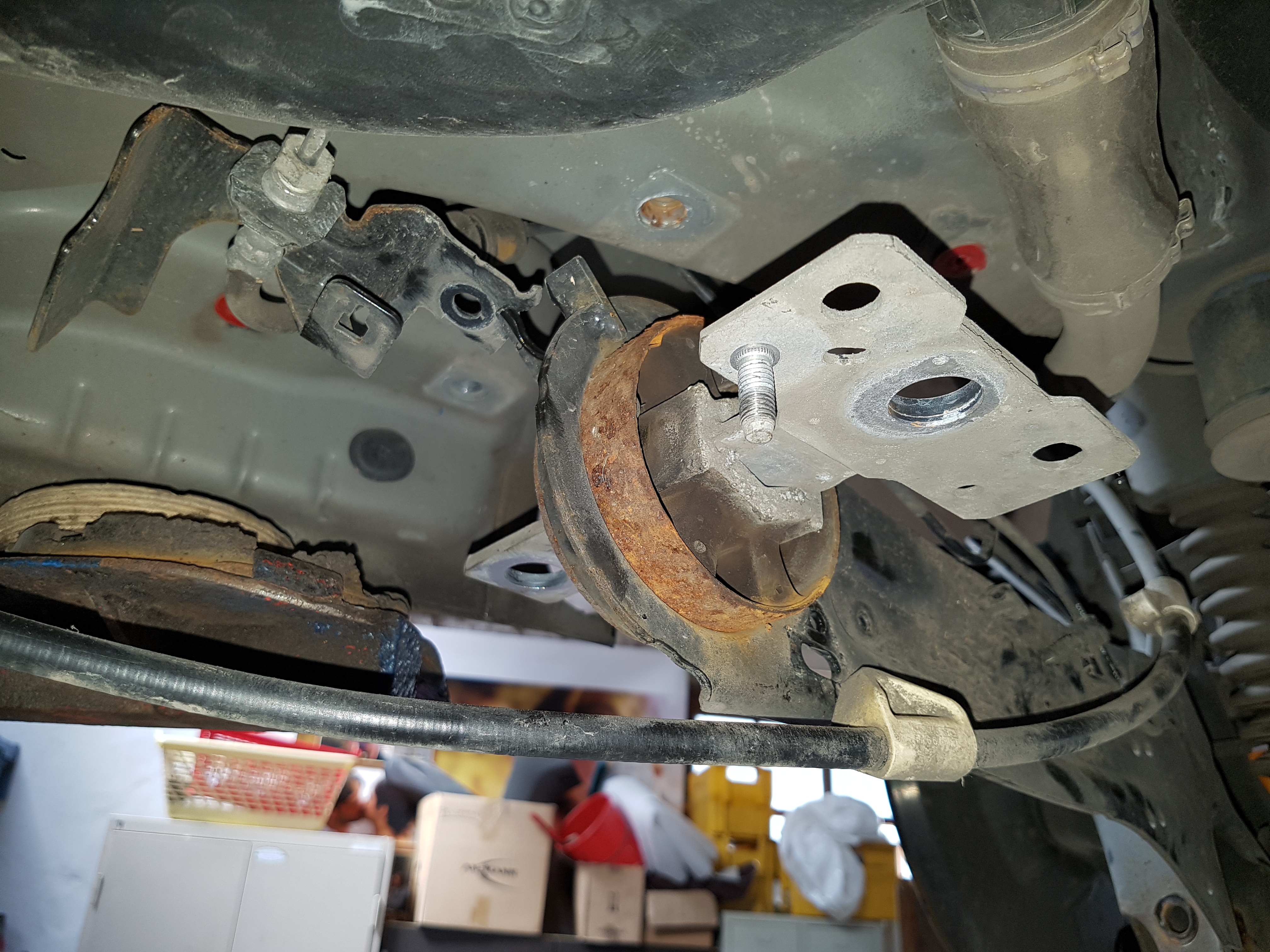

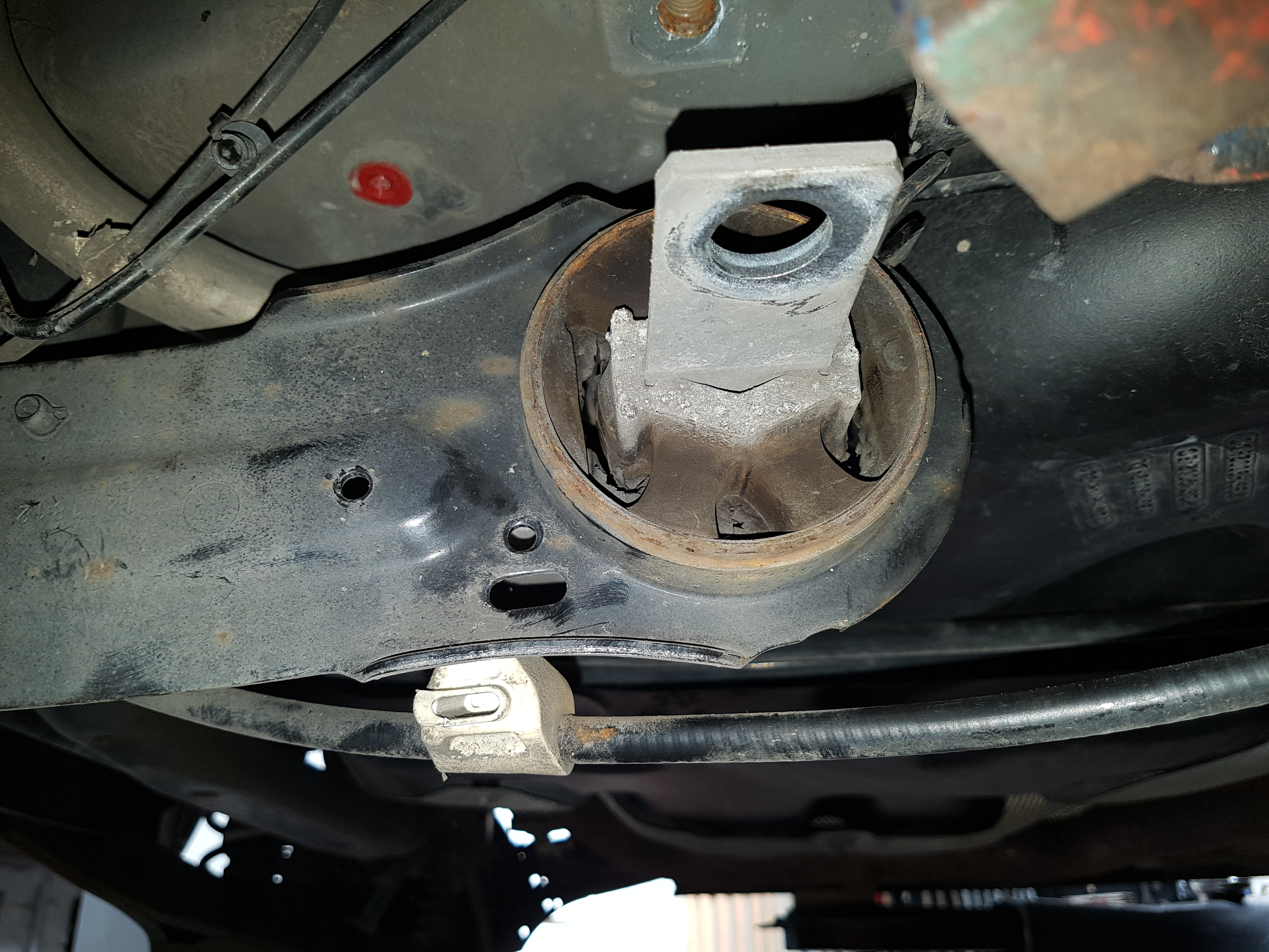

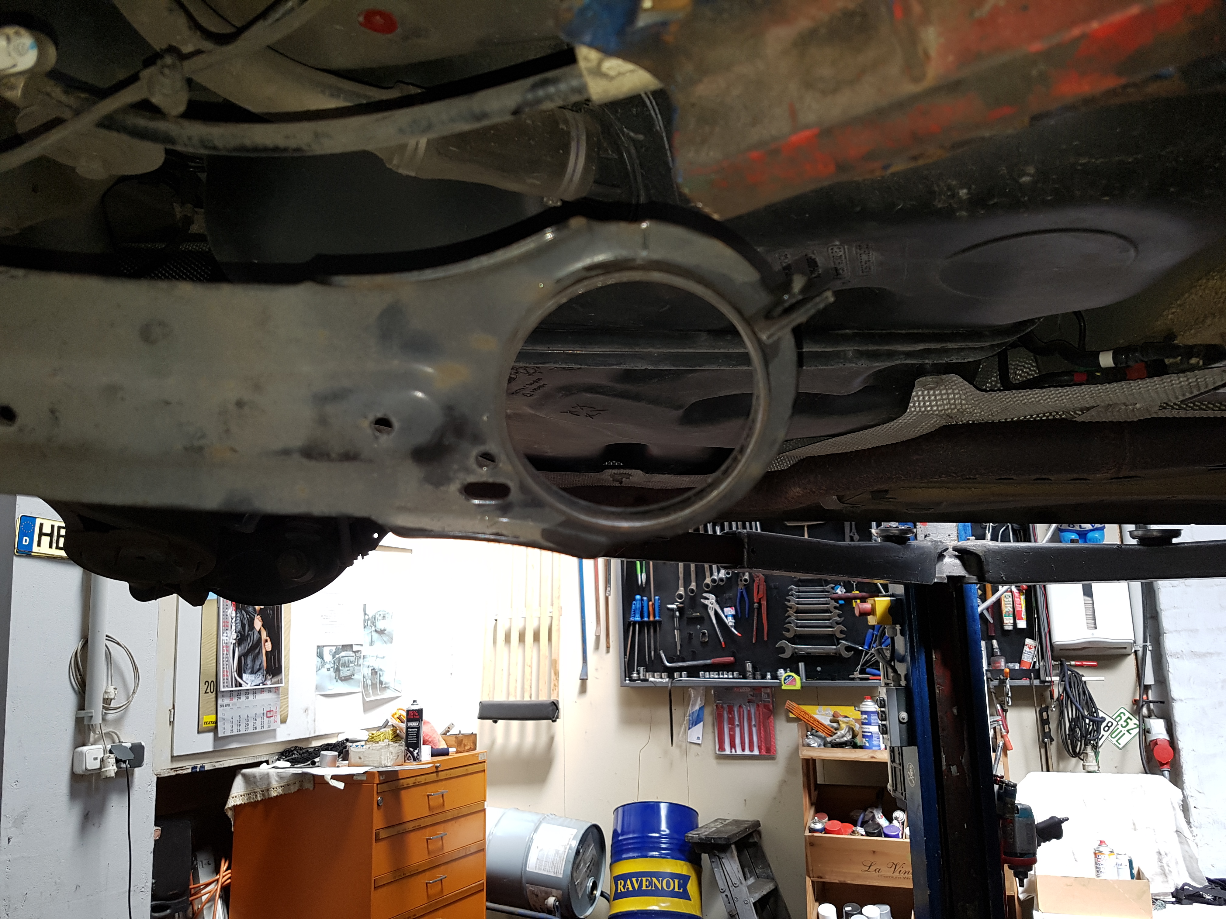

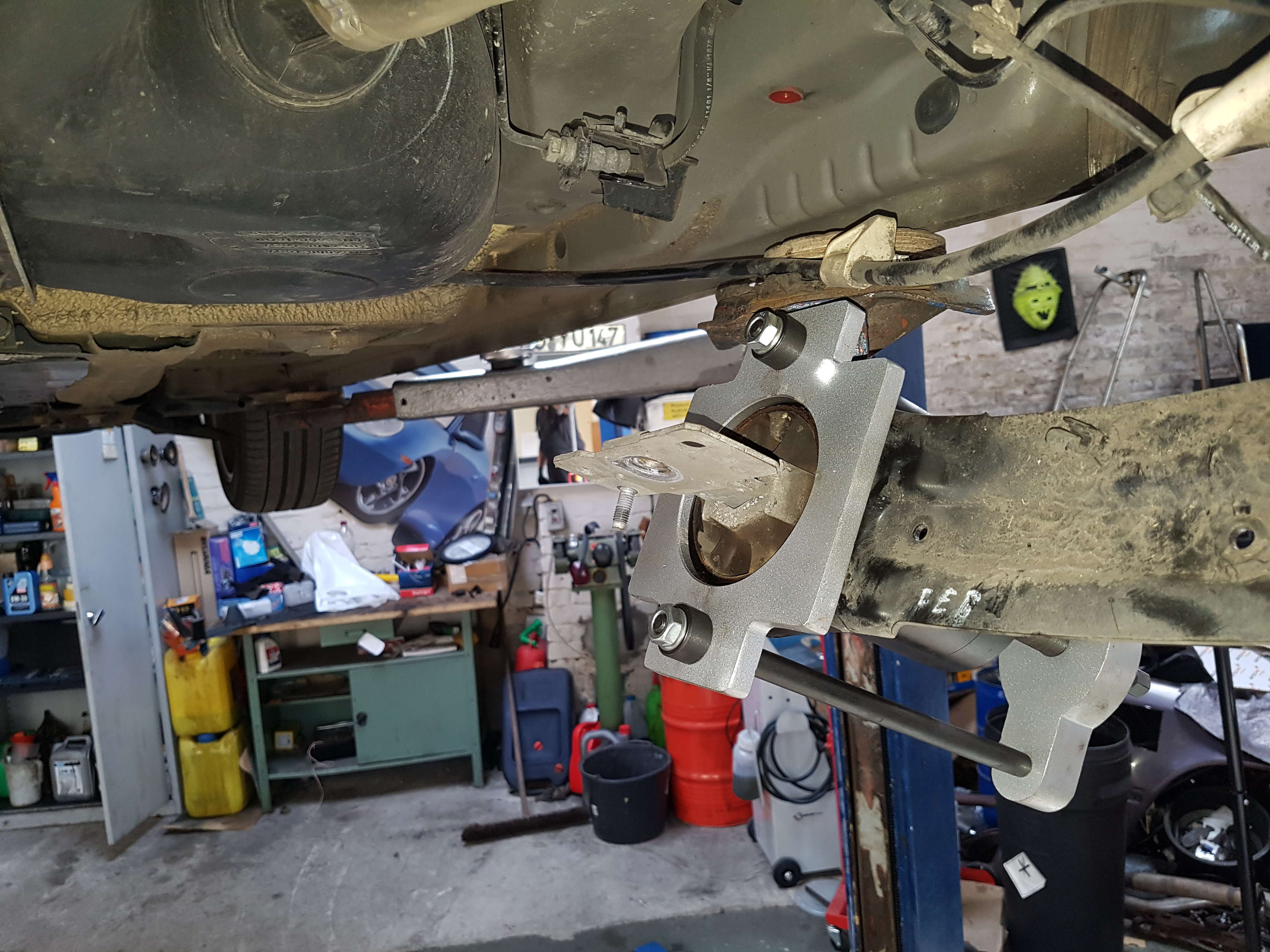

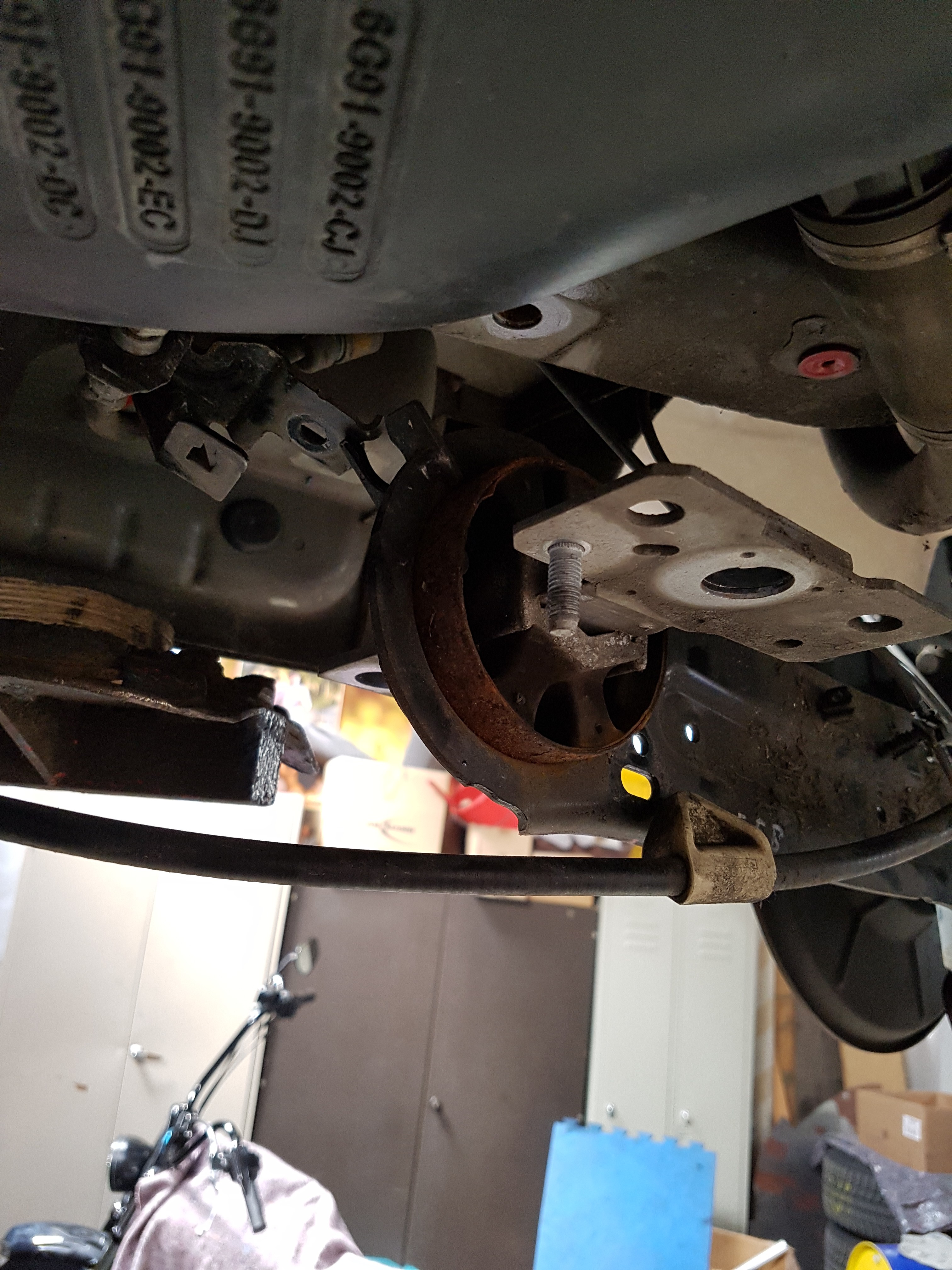

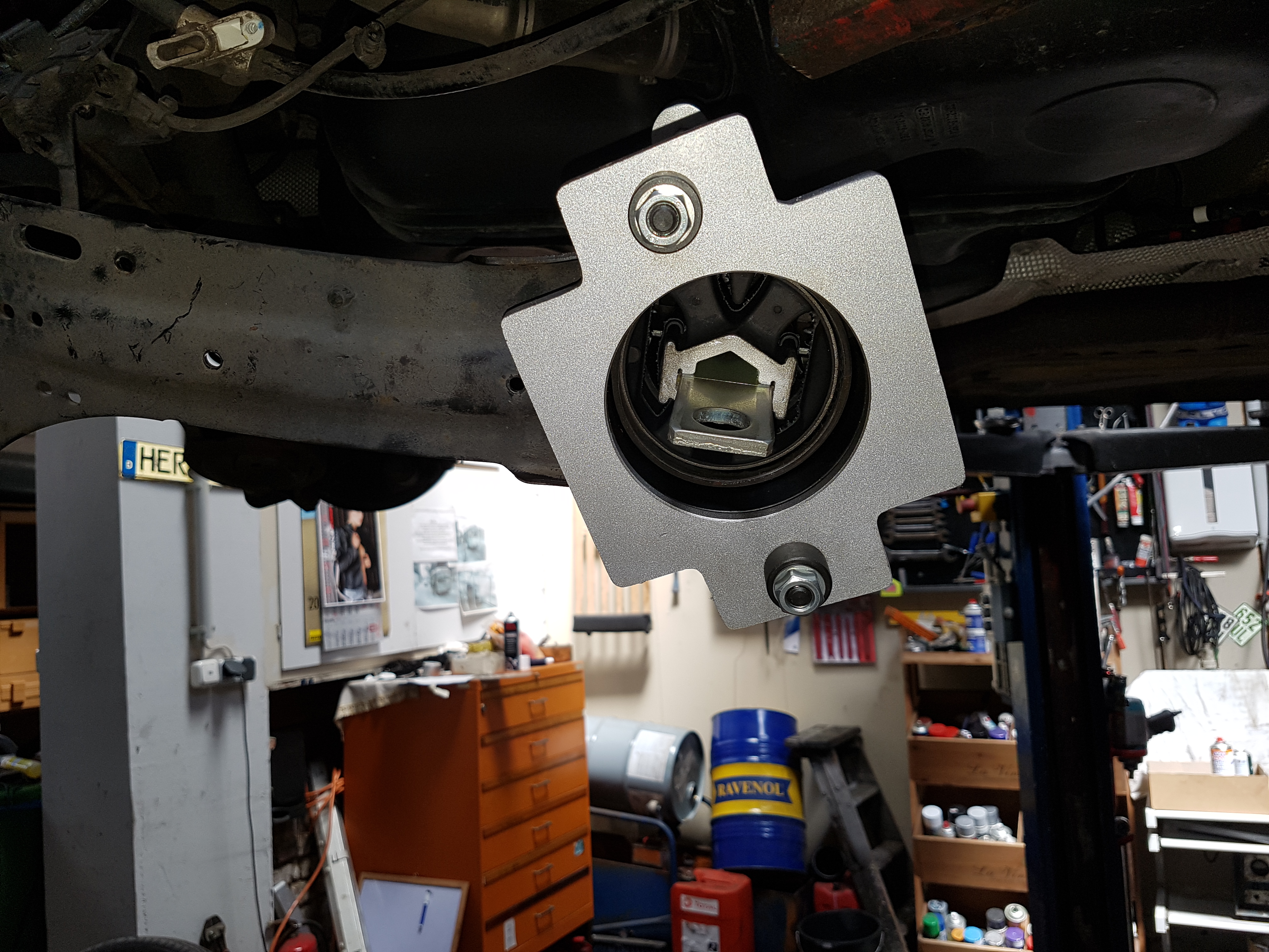

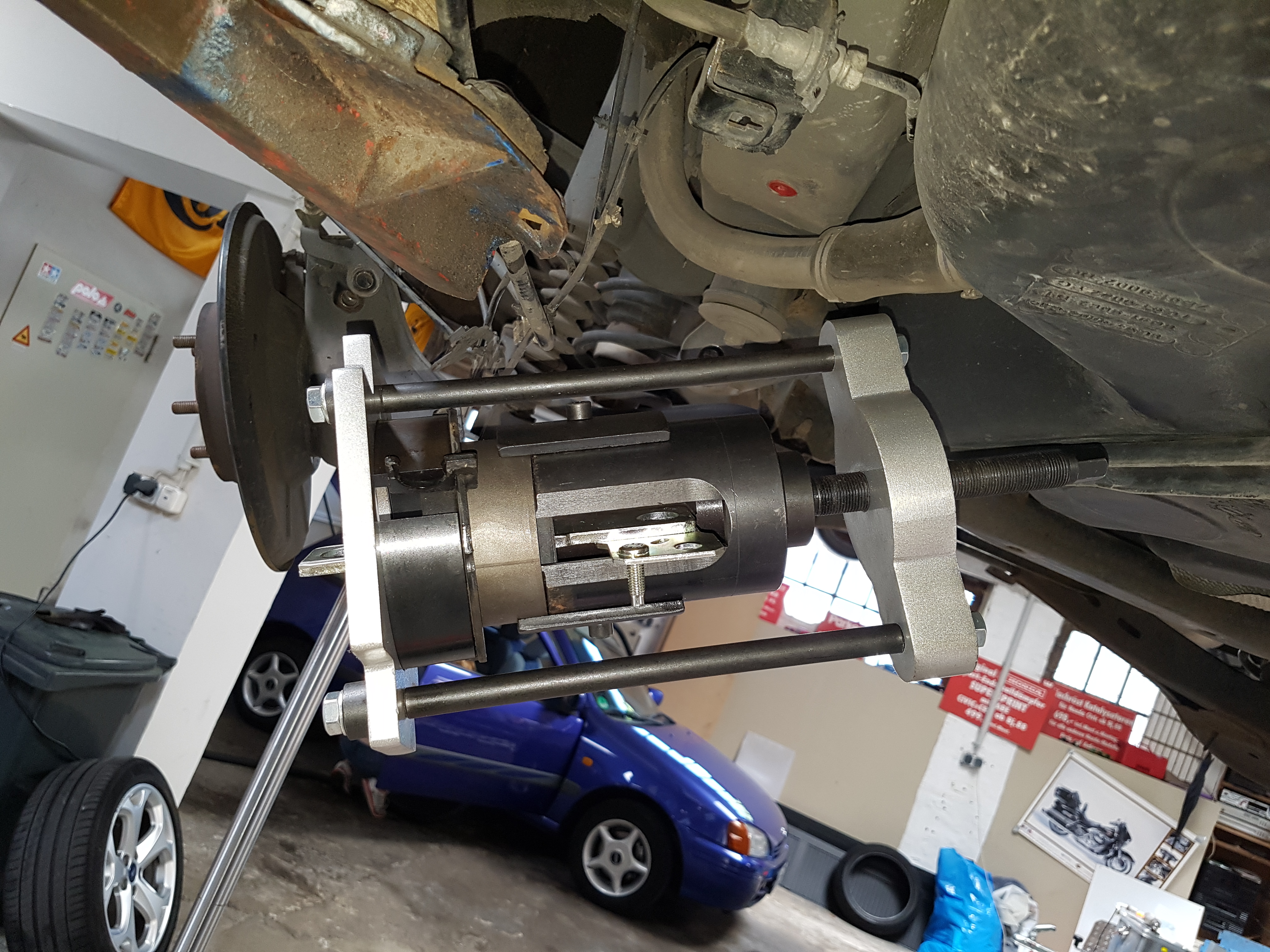

  • Nabend zusammen,
    hier mal ein paar Bilder vom erneuern der Hinterachslager an meinen Turnier.
    War eigentlich ganz easy mit dem passenden Werkzeug. :D

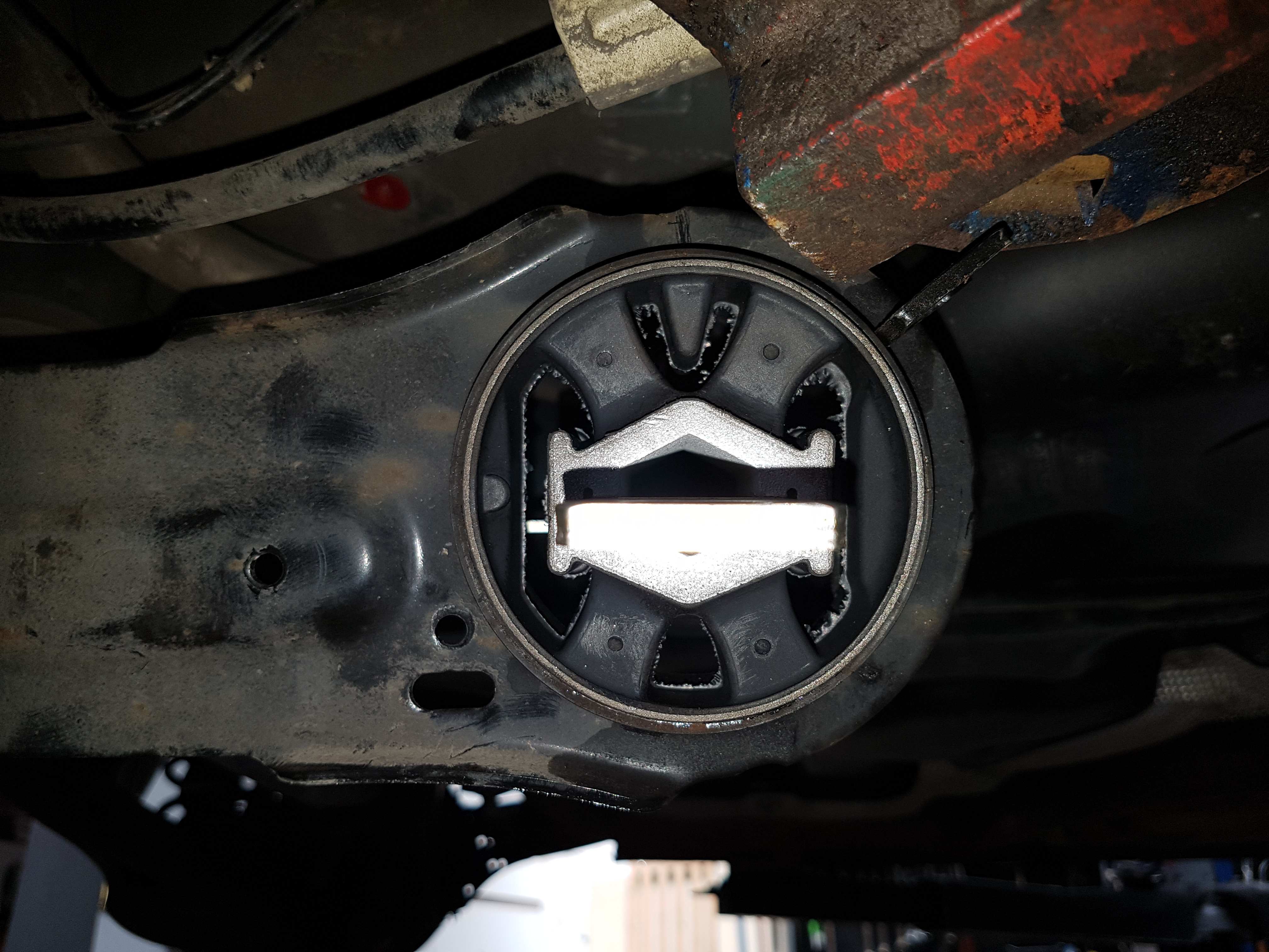

  • hast Du die Einbauposition markiert ? oder einfach nur so machen lassen/gemacht ?
  • hi Marc,
    auf Bild Achse 5 ist ein Halbmond auf dem Gummi zusehen, der war genau gegenüber einer Kerbe auf der Achse. Markierung 1
    An der ober Seite des Lagers ist eine Spitze, die war genau Mittig einer kleinen Erhebung oben auf der Achse. Markierung 2
    Was halt komisch war, der Halbmond auf den FEBI Lagern war genau auf der anderen Seite. Warum auch immer? ?(
    Die Position vom Halbmond habe ich dann auf die andere Seite Übertragen.
    Gruß Jens
  • der Halbmond auf den FEBI Lagern war genau auf der anderen Seite. Warum auch immer?
    Die haben Dir Teile angedreht, die für Verwendung auf der Südhalbkugel gedacht waren. :thumbup:
    Aber hast Du gut gelöst. Ist aber auch Aufwand, wo man schon etwas Ausrüstung braucht.

  • Auch bei mir sind sie fällig. Frage in die Runde. Hat jemand das Werkzeug zum Ausdrücken und würde es gegen nen Obolus verleihen? Ansonten muss ich mas eben selber kaufen. Lager verwende ich Lemförder. Hab eigentlich nur positives von denen gehört.
  • Hab leider auch nur ne 20t Presse, glaube da lohnt der Versand nicht :D
    Hab aber schon überlegt das handliche Werkzeug selber zu bauen. Da ist ja nun echt nicht viel nötig...
    Dickes Rundrohr von geringer Länge, dicke Unterlegscheiben, dicke Gewindestange und dicke Mutter.
    Hauptsache alles dick! :D
    Bzw die U-Scheiben kann ich mir vermutlich sparen, da ich nen Haufen Adapterplatten vom Auspressset für die Presse habe.
  • Presse hab ich selber. Allerdings nur 12 t aber die hat bis jetzt immer gelangt. Da ich aber zu 99% nur Motorradteile zu pressen habe, sind die Demensionen meiner Austreiber eher im Bereich bis 89mm. Und wenn man sich das ausbauen des Längsträgers sparen könnte wäre ja auch ned schlecht. ;) Das war eigentlich mein Hauptgedanke.
  • Hatte auch mit ner 6t Presse angefangen, aber die versagte schon beim Radlager vom Golf2....
    Dann hab ich mir n paar Stahlträger besorgt, nen 20t Wagenheber und das ding selber zusammen geschweißt, die drückt nun ordentlich was weg :thumbup:
    Ich wollte mir dann bei Zeiten halt sowas selber bauen, ist ja echt nicht viel hinter.
  • Naja. 70 € für ne Woche (Muss ja Versand auch rechnen) das ist schon ned wenig. Allerdings kann ichs auch verstehn weil man Werkzeug meist nicht in dem Zustand zurückbekommt, wie man es verleiht. Ich schau mal ob sich bis morgen einer anbietet, wenn nicht bestell ich eben das Teil und hoffe das ich ein paar S-Max Fahrer hier in meiner Gegend beglücken kann damit. Mondeos sind sehr selten hier.
