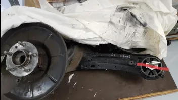

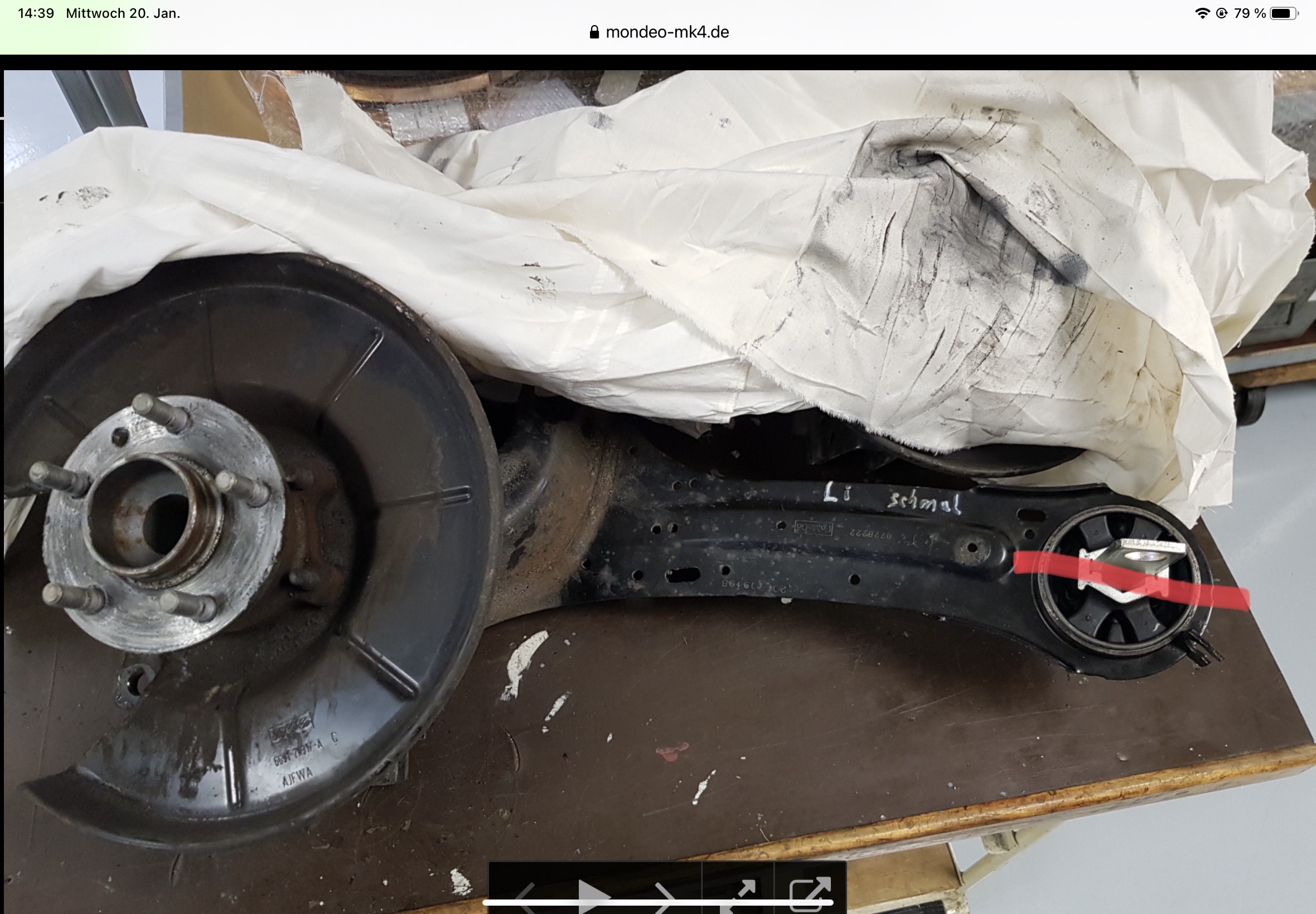

    Hab bei mir die Längslenker komplett ausgebaut, dann geht's Recht gut auf der Werkbank und muss nicht unterm Auto rumturnen

  • Ich habe zweimal gemacht, einmal ohne Ausbau beim S-Max und einmal mit Ausbau bei mir.
    Am Auto ist halt immer was im weg, Auspuff, Tank etc. Aber jeder wie er will.
