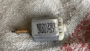

So, Mission erfolgreich. Lag definitiv am Spiegel bzw. am Motor.
Sorry vorweg @Go4IT

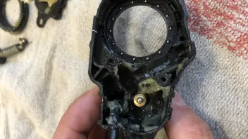

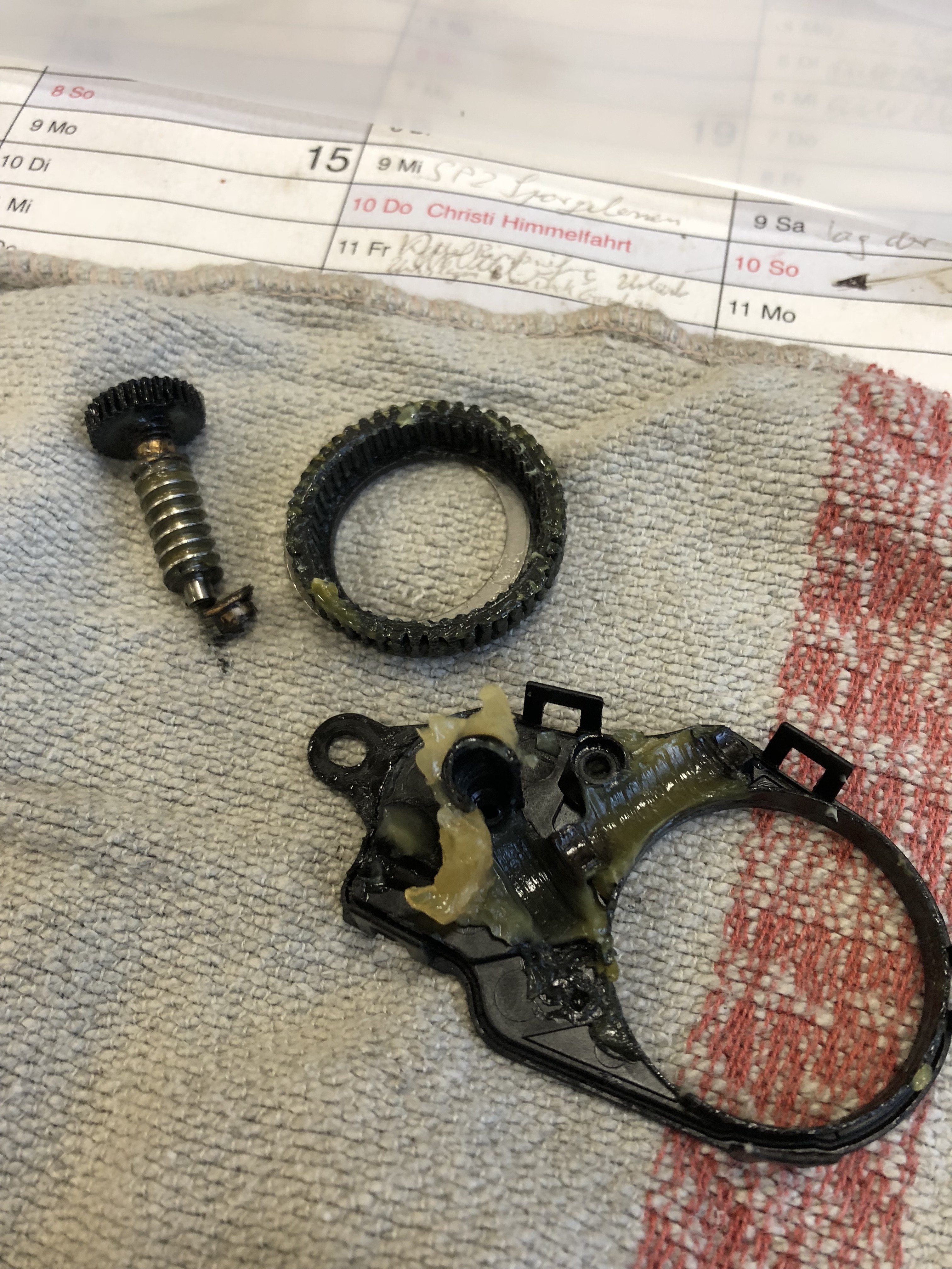

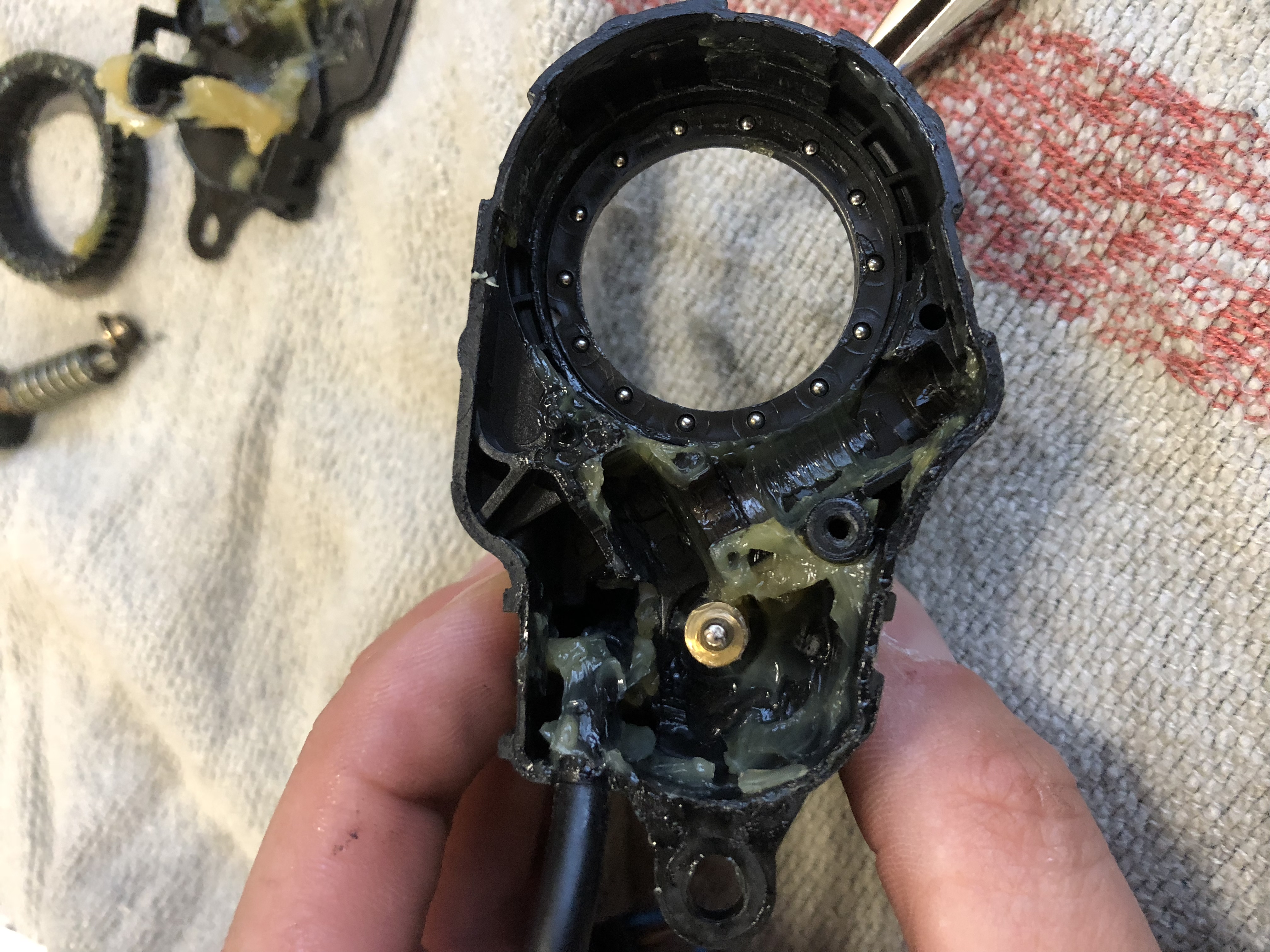

Ich hab den Spiegel danach wieder komplett auseinander gepflückt um mal genau zugucken was daran defekt ist.

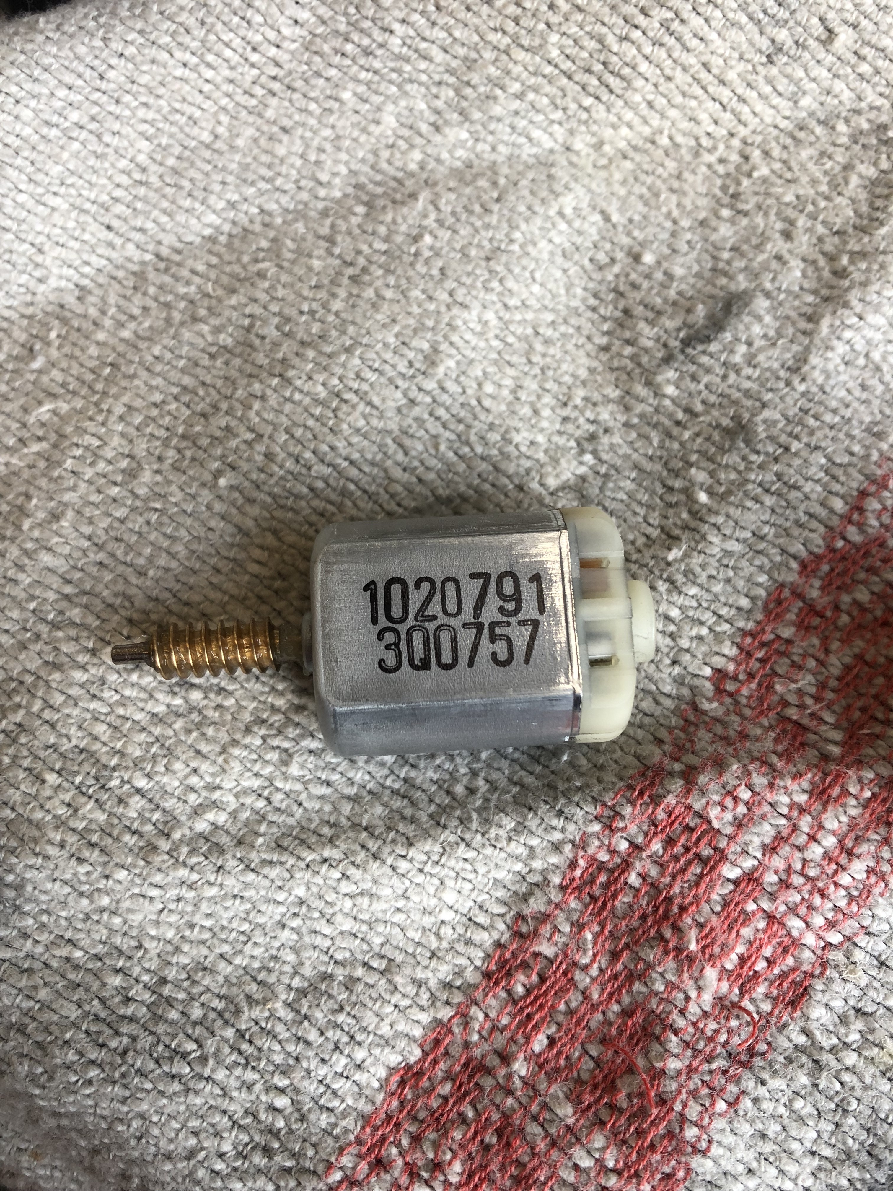

Zum Motor selber. Ist von der Firma Johnson Electric. Die Modell Nummer lautet 1020791.
Leider findet man im Internet rein gar nix über den Typ, und wenn man auf die Herstellerseite geht gibt es nichts verwertbares außer den Verweis das man den Erstausrüster—>Ford um Ersatzteile Anfragen soll. Aber da würde nicht viel kommen schätze ich mal.
Den Motor habe ich auch mal bei uns im Lötlabor auseinandergenommen. Festgestellt wurde das eine Spule nen kurzen hatte, die Kohlen waren noch ok.
Ich hab mal einen baugleichen Motor bei eBay geordert, ob die Daten zwecks Drehzahl und Kraft ungefähr passen hoffe ich jetzt einfach mal. Hat nur 3 Euro gekostet, Versuch ist es wert.
Coole Sache! Da hast Du Dir ja richtig Mühe gegeben!
Super, das man durch die Messung nun weiss wo das Problem herkommt. Es ist jetzt auch logisch und nachvollziehbar. Denn wenn eine Wicklung (von meist 4en oder 6en) nicht funktioniert dann ist das ungefähr so wie ein Vierzylinder auf 3 Töpfen; ist er in Bewegung und halbwegs unbelastet kommt er über den "toten Punkt" locker rücker, aber wehe es kommt Last!So ein Motörchen sollte zu finden sein. Relevant sind, wie Du schon sagst, die Specs. Auch muss neben den elektrischen Eigenschaften die richtige Spindel drauf sein.
Ja ist einer mit 3 Spulen.
Hab mal den Johnson 23318 geordert. Der kommt von den Ausmaßen genau hin. Ist zwar ein Gewinde weniger auf der Schnecke aber das sollte trotzdem klappen. -

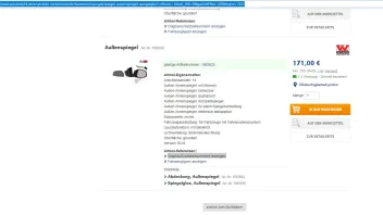

Schaust du hier z. B.
Das ist schön
Könnte sein das ich etwas Welpenschutz hatte. Morgens den Spiegel abgefahren, eine Stunde später zu Ford, Meister kommt raus und sieht das Malheur, 2 Stunden später zum Glück spurlos wieder heile.
Hatte es gekostet 330,48 €. -
Wow danke... Gibt es heute sogar für 145€ mit Gutscheincode... Die Frage ist jetzt nur, passt meine Abdeckklappe auf den Spiegel ? Weil der Spiegel ist ja nicht orginal Ford
Also ich kann dir nur sagen , das die Nachbaukappen auf die Originalspiegel passen.
Aber wäre ja ohne Risiko kannst ja zurückschicken, wenn es nicht passt.
