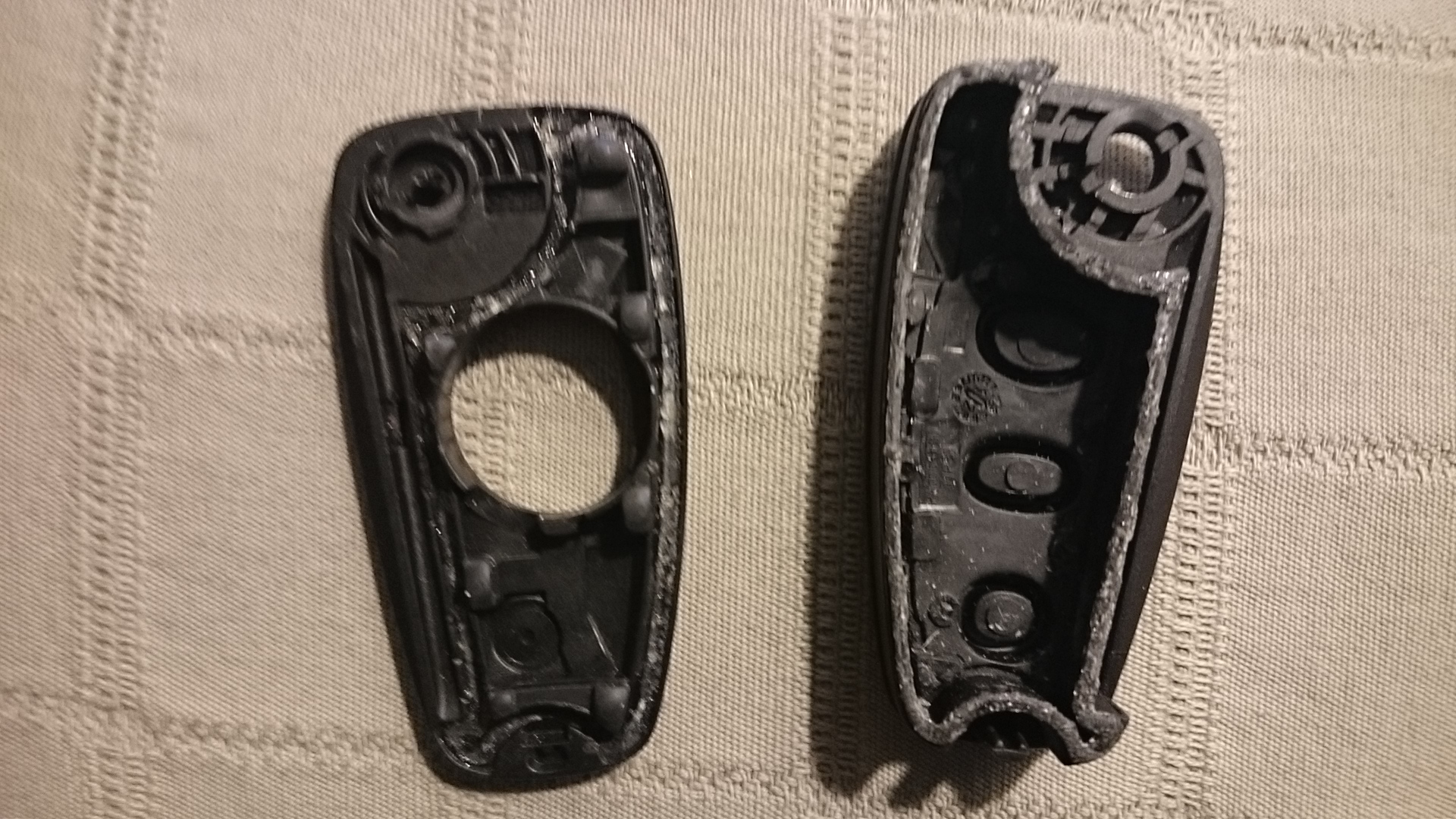

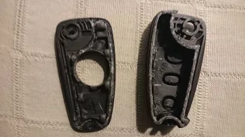

  • Da ich schon zwei in ein Zubehörgehäuse umgebaut habe, weiß ich das.
    Hier ein originales, was ich nachher versucht habe wieder zu verkleben, sah nicht sehr schön aus.
    Gruß Kalle
  • Das sind dann wohl zwei unterschiedliche aufbauten. Da muß wohl in der Tat der Klappschlüssel fast zerstört werden volldolllol

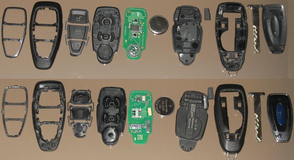

    Richtig, den Keyless sollte man öffnen können, sonst kommt man nicht an die Batterie.

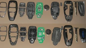

  • Das geht noch günstiger.
    Und Bilder vom offenen neuen Gehäuse sind auch dabei. ;)
    >>KLICK<<
