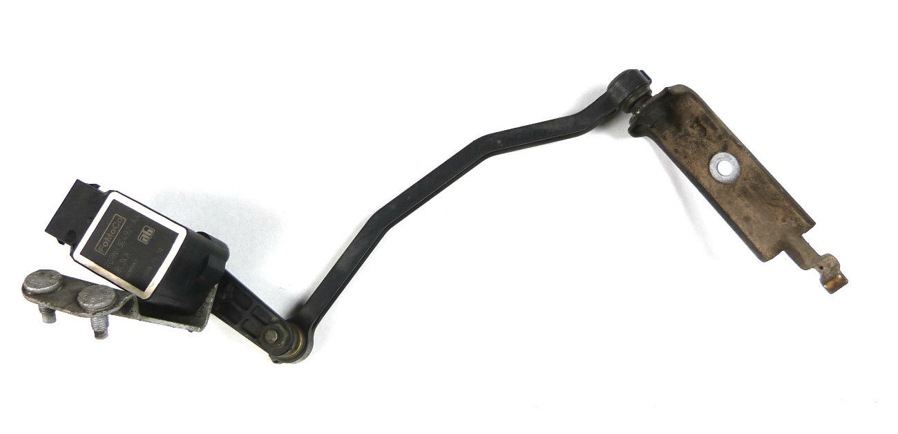

  • Bei Xenon ist die automatische Leuchtweitenregulierung in Deutschland vorgeschrieben. Die Sensoren dafür sitzen auf der Fahrerseite vorn und hinten, jeweils zwischen Karosserie und Achse. Sie messen den Neigungswinkel und errechnen daraus die Stellung für die Xenonlampen, bzw. der Linsen.
    Die Sensoren müsstest Du gut erkennen können wenn Du die Räder abnimmst. Vorne geht evtl. auch mit entsprechendem Lenkeinschlag, oder Wagen mit Heber anheben und drunter legen. Sehen etwa so aus:
    Zwar kenne ich besagtes Diagramm aus Forscan nicht (ein Screenshot wäre hier ja hilfreich gewesen) aber vieles spricht für Deine Diagnose. Ich denke es ist eher der Stecker als die Leitung.
    Die Sensoren sind in ein Modul verbunden und da sie mit 5V versorgt werden vermute ich das es ein Digitalsignal (LIN?) ist was sie von sich geben. Dieses wird dann per CAN zum BCM und von dort per LIN zum HCM geleitet, welches die Motoren der Scheinwerfer steuert. Kann gut sein das ForScan die Inhalte dieser CAN-Botschaft darstellt. Das hat aber nichts mit einem Oszi zu tun.
    Ich würde erstmal die Stecker kontrollieren und ggf. reinigen.
  • Danke für das Bild, zumindest weiß ich nun ob ich nach einem Druckschalter oder nach was anderem suchen muss....

  • Ja, der rechts hinter der Stoßstange. Guck mal rein, wie der aussieht, also die Pins.
  • Naja ... Fehler #1 wegen dem Licht ist zumindest mal gelöst... War der Höhensensor hinten Links..
    Was für ein wunder wenn es der DTC sagt grumble
    Nur hab ich mir den Sensor 3 Mal selbst angeschaut und nie was entdeckt...
    Nach langem hin und her dann mal zum Freundlichen gefahren um ihn auf der Hebebühne anzuschauen.
    Nachdem wir den Sensor ebenfalls beim ersten Blick als "i.O." bezeichnet haben, ist uns auf den zweiten Blick aufgefallen das dieser doch ausgeschlagen ist search
    Naja.. Neuer Sensor... Bissel mehr als 115 Euro für den Sensor hingelegt aber nun wieder Ruhe mit dem Licht...
