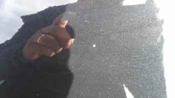

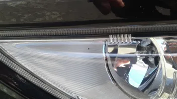

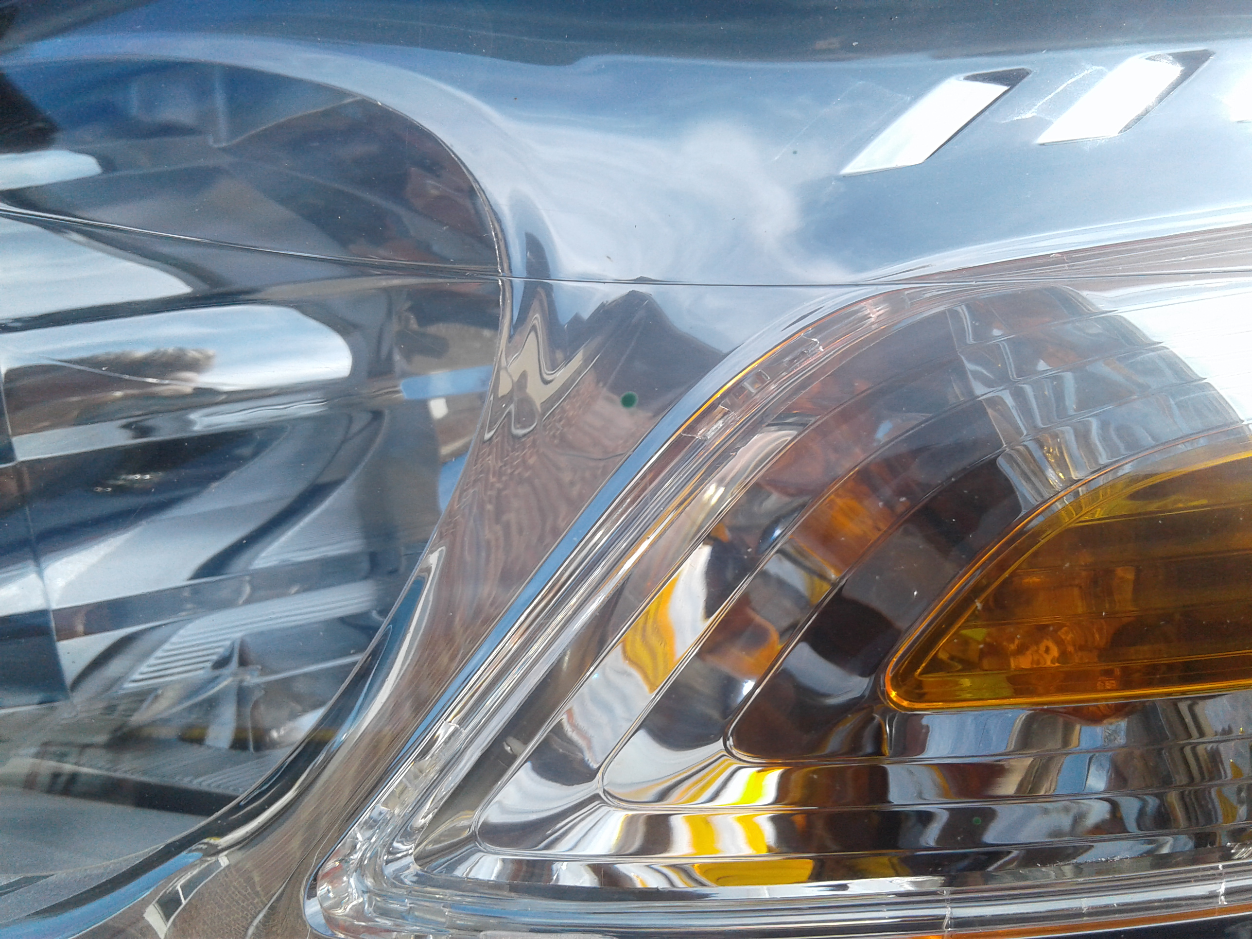

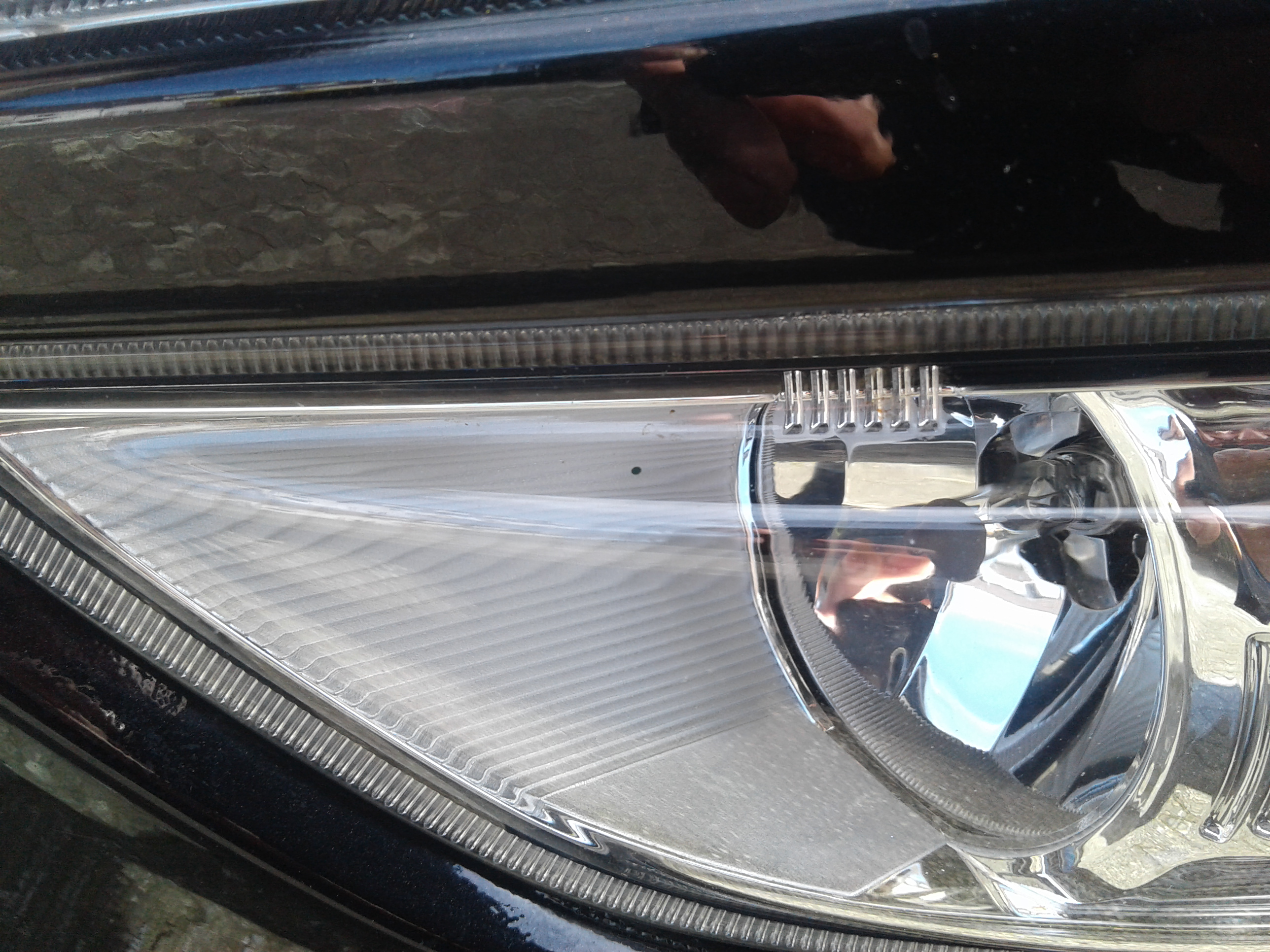

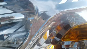

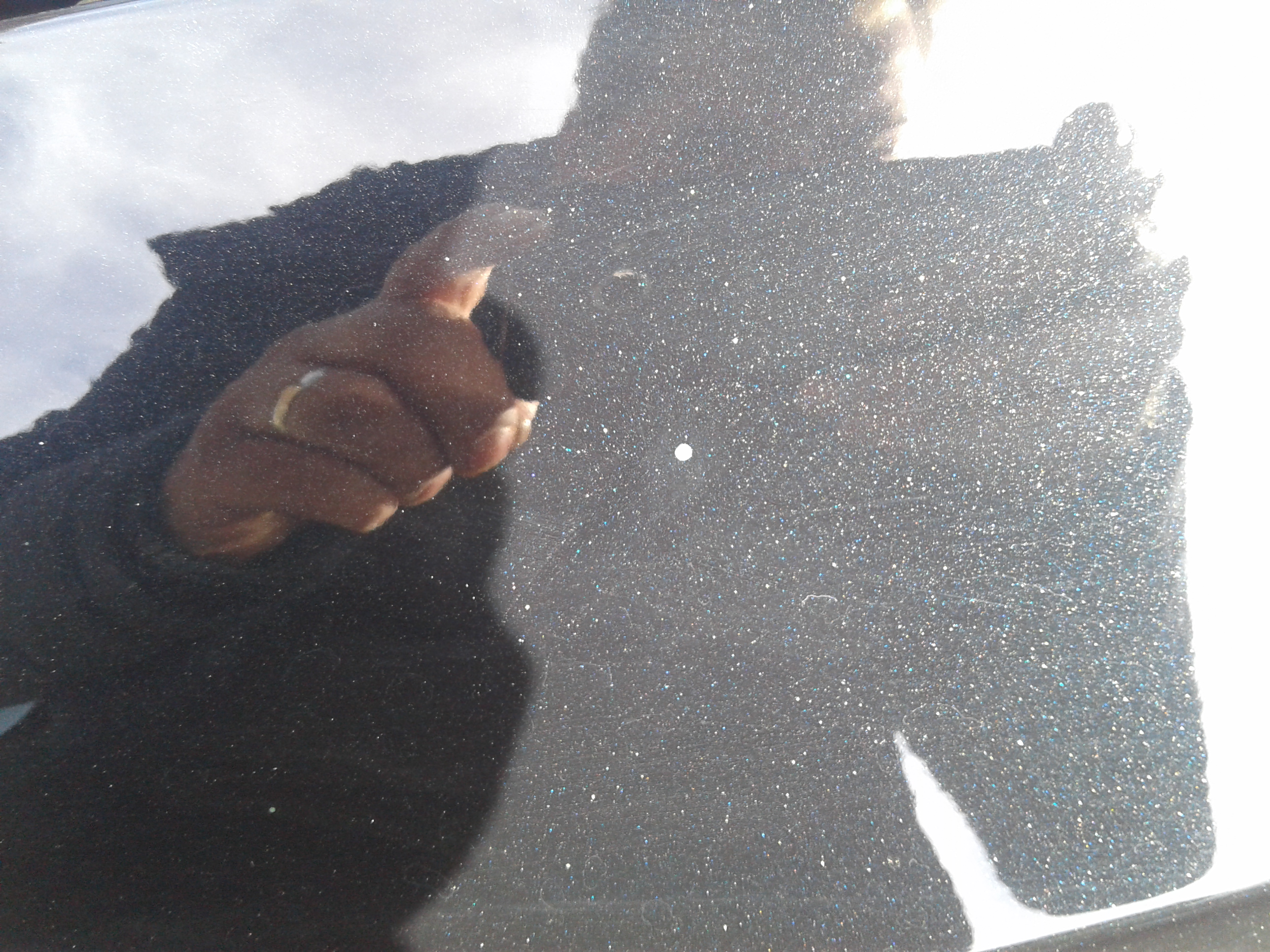

    Seit letzter Woche, bin ich Besitzer eines tollen Turnier mk4. Nach anhaltendem schlechten Wetters, bin ich heute dazugekommen den wagen zu Waschen! Dabei sind mit vorne rechts am scheinwerfer, der nebellampe, und am kotflügel ca. 2 mm große grüne punkte aufgefallen. Die aber sonst nirgendwo anders zu finden sind ??? Sie lassen sich nicht entfernen, es ist auch kein rand zu fühlen oder sonst was. Frage: könnte es sein das es sich um Ersatz Bez. Zubehör Teile handelt die wegen eines Schadens ersetz worden sind? Hoffe mir kann wer weiter helfen Danke.

  • Sieht aus wie Farbklekse, als ob jemand neben dem Fahrzeug was lackiert und nicht aufgepasst hat

    Danke schon mal :) aber wenn es Farbe wäre, dann müsste ich es von den Leuchten mit dem Fingernnagel abknibeln können. Geht aber nicht wie gesagt es ist auch kein rand zu fühlen, es ist alles Plan??? Das ist es ja was ich nicht verstehe?? Ich Fahr nächste Woche mal zum aufbereitet gucken was er meint!!
  • Ich hab mal so was Ähnliches gesehen , als bei uns in der Firma mal einer unter einer Rohrbrücke geparkt hatte ,da ist eine
    schwach Säurehaltige Lösung ausgetreten dieser Sprühnebel ist damals in den Lack eingedrungen und hat ein solches Bild verursacht,
    war damals auch nicht Spürbar an der Oberfläche.
  • So hat etwas länger gedauert, nachdem ich beim aufbereiter war und der seinen Lack spezi drüber gucken lassen hat! Kam die Antwort: die hätten den raus fahren sollen wo dir den andern gelackt haben. Mal sehen ob er es rausbekommt "war sich nicht sicher " .
