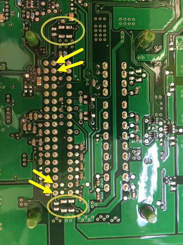

Für mich wäre wichtiger zu wissen, welche BCM-Typennummer die für die Modelle mit Antennen ist.
Toll wäre natürlich ein BCM mit den fehlenden Bauteilen zu haben um diese zu ermitteln.
Die auf der Lötseite fehlenden sind da eher unwichtig, da es sich hier sicher nur um Entstörbauteile handelt. Die fehlenden Komponenten der Bestückungsseite sind da viel wichtiger. Die Form der Pads schaut mir nach "simplen" Transistoren aus. -

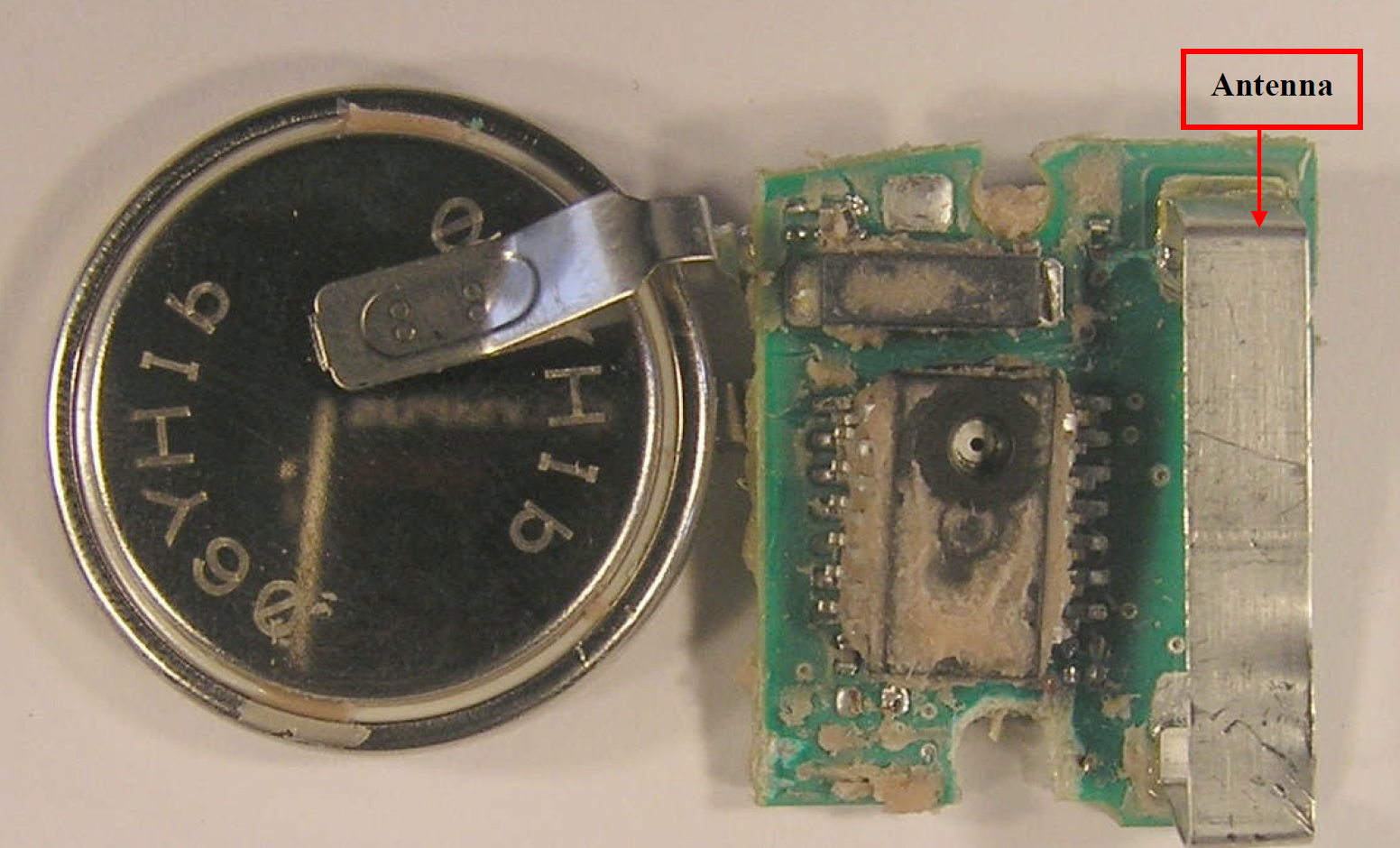

Dank @hoti07 bin ich zu einem RDSK-Sensor gekommen.Diesen habe ich natürlich gleich siziert... ihr kennt mich ja! spiteful Gut zu erkennen das das Sensorgehäuse aus einer Art Schale besteht, die man mit einem gummiartigen Material ausgegossen hat. Darunter befindet sich das Objekt meiner Begierde, die Elektronik. Also runter mit dem Gummiüberzieher und schaun was drunter steckt search

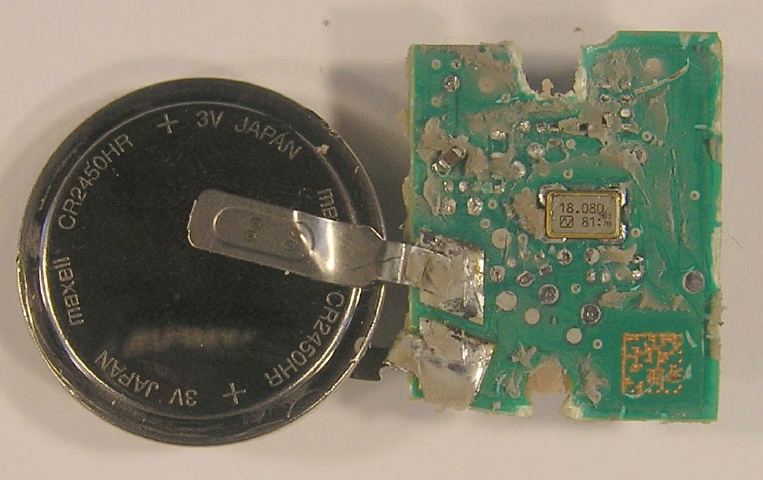

Klar zu erkennen die Stromversorgung mit einer 3V Batterie (ist silber, wirkt nur auf dem Bild golden). Das Interessante liegt aber auf der anderen Seite, also habe ich das Gehäuse rundherum "abgeknabbert" und die Teilstücke vorsichtig abgezogen. Am Ende hatte ich dann eine vollständig freigelegte Platine:
Dann habe ich die Batterie entfernt und soweit es mir möglich war diese Gummischeiße entfernt. Ist zwar gut das es kein Kunstharz war, denn da wär das nicht gegangen, aber das Zeugs was da verwendet wurde ist auch sehr zäh und beständig. Weder Hitze noch Chemie haben dem ernsthaft zusetzen können, da half nur runterkratzen. Leider habe ich dabei auch ein SMD-Bauteil mit abgerissen dash :

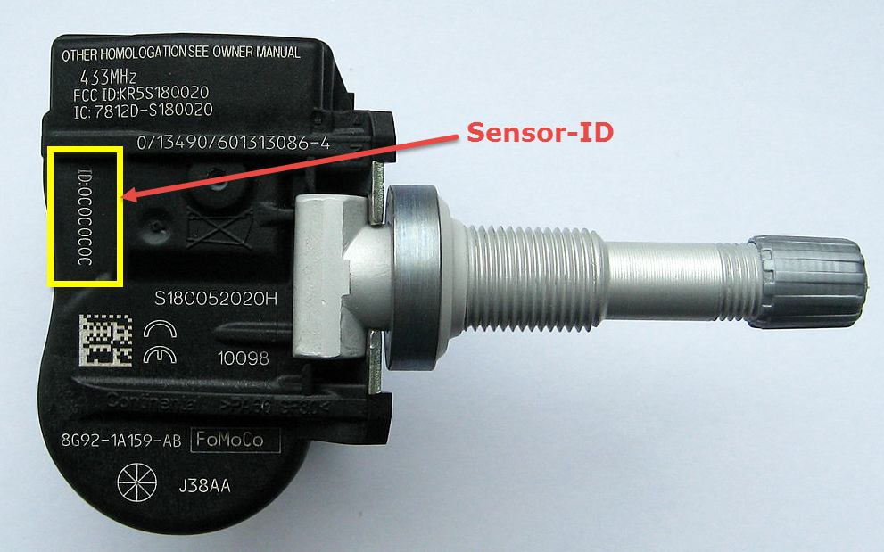

Ich hab mal die id vom Sensor auf der von dir verlinkten Seite eingegeben, diese wird nicht gefunden / erkannt?!
Weißt du wo man das herstellungsdatum am Sensoren ablesen kann?
Welche ID? Nicht die Sensor ID, sondern die FCC ID, gell?!
Baudatum bekommt man so nicht raus, da sind ja nur die Funk-Prüfungsunterlagen registriert. Irgendwann nach diesem Datum wurden die Dinger dann gebaut... -
