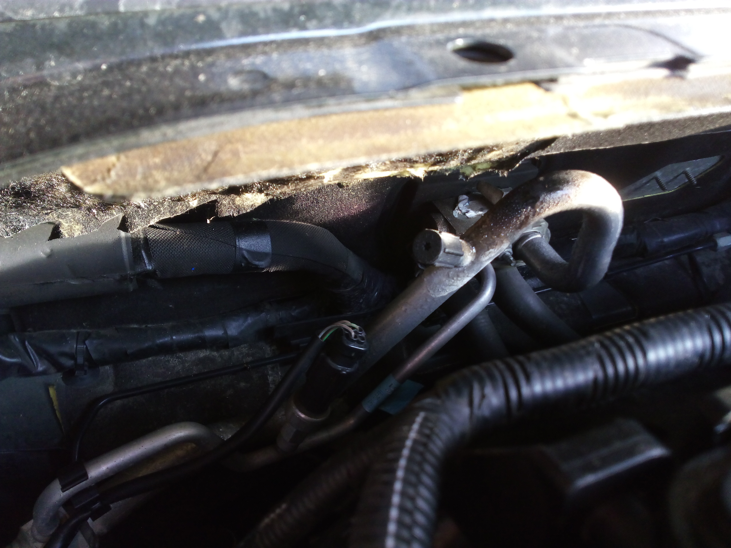

Hi, an meinem Neuerwerb kommen immer mehr Sachen zu Tage die mich echt ärgern.
Im Augenblick bin ich Gesundheitlich angeschlagen und hab nicht so viel Möglichkeiten das Auto viel zu fahren und alles auszutesten wg der Gewährleistung.

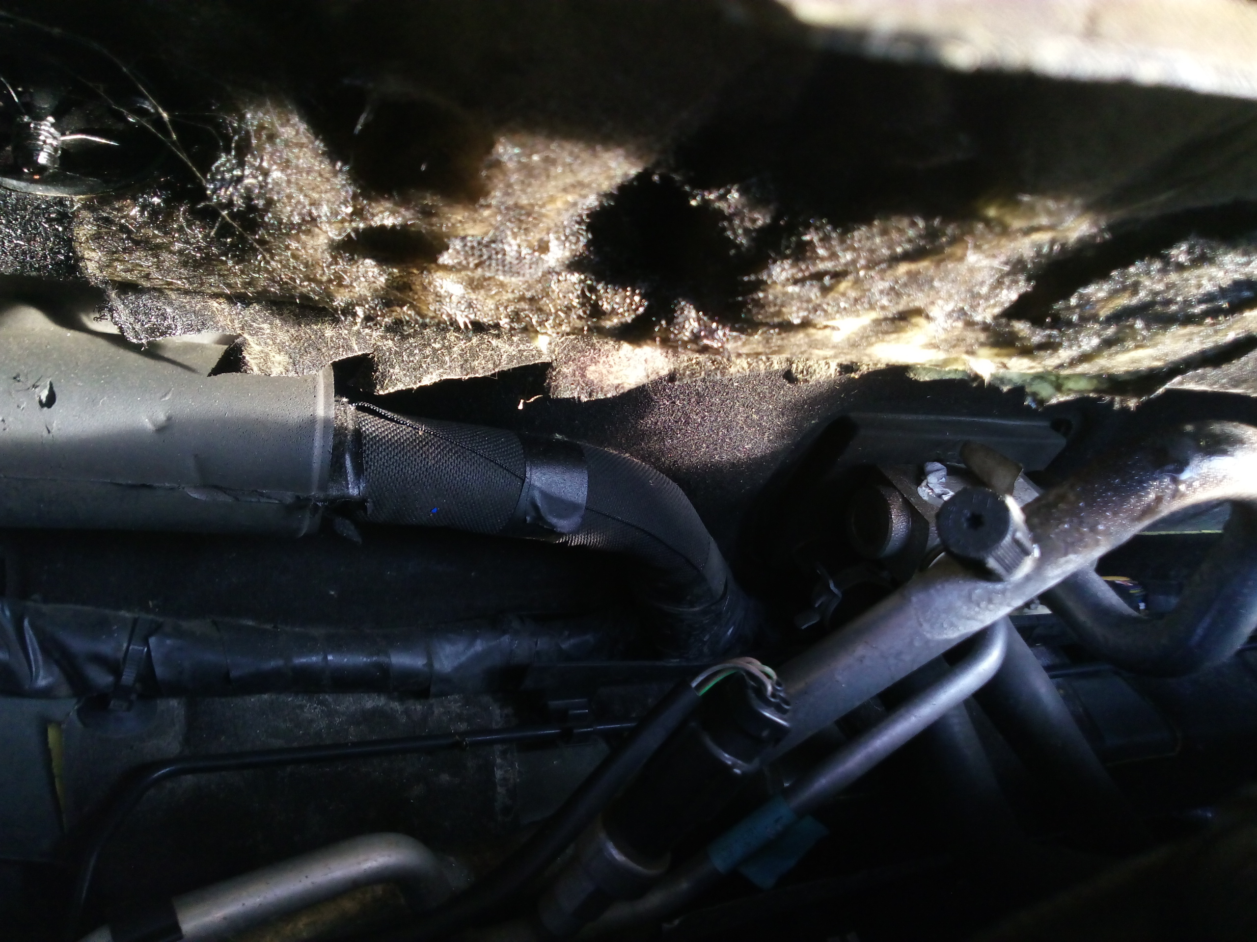

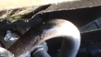

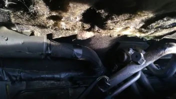

Step by Step schaue ich mir alles genauer an und hab heute das hier gesehen.

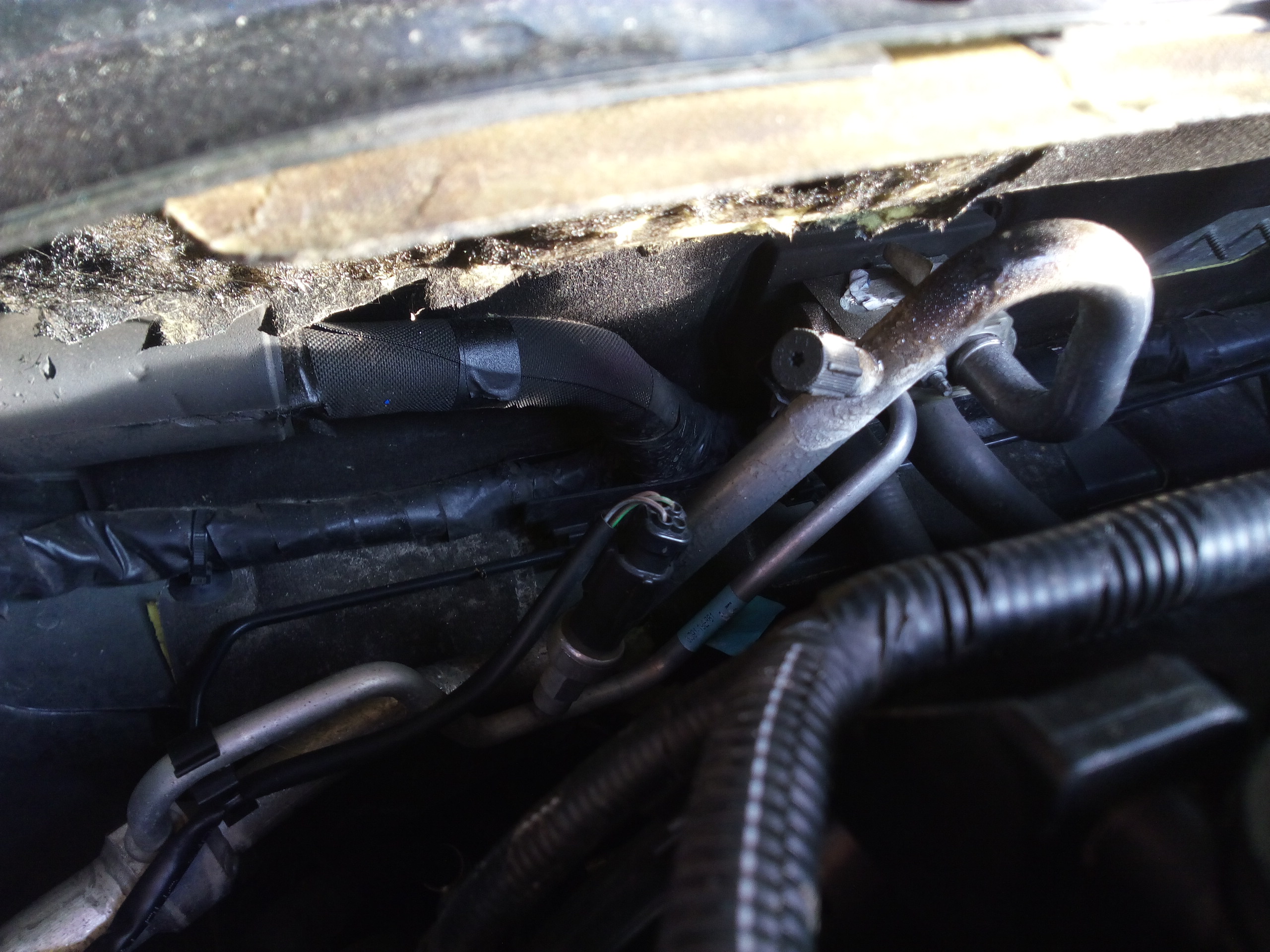

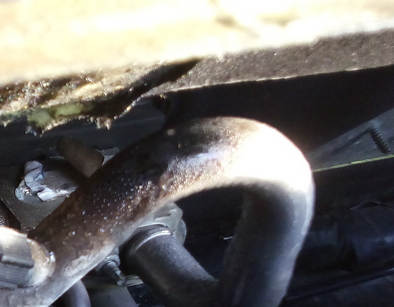

Das eine ist die Klimaleitung, das ist mir klar, aber warum ist die schwarz am Bogen und noch viel schlimmer, darüber ist das Dämmaterial abgefackelt.
Hat man da was gelötet oder was ist da los?. An eineigen stellen sieht es auch zackig abgerissen aus.
Ich dachte ich hab nen Schnapper gemacht...

Was ist denn hier verkokelt?? Guckt mal bitte

Die Leitung war vielleicht undicht und dann hat einer, ohne andecken dran gelötet.
Links bei der Gummiummantelung siehts für mich nach Haustier aus (Marder). -

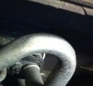

Hat man da was gelötet oder was ist da los?Ja, das sieht so aus , dabei ist wohl die Dämmung etwas in Mitleidenschaft gezogen worden das abgefackelte Dämmaterial hat man dann wohl einfach abgeschnitten
,sah offenbar besser aus als die verbrannte Dämmung.Der Schwarze Bubbel auf dem silbernen Rohr gehört da definitiv nicht hin.

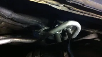

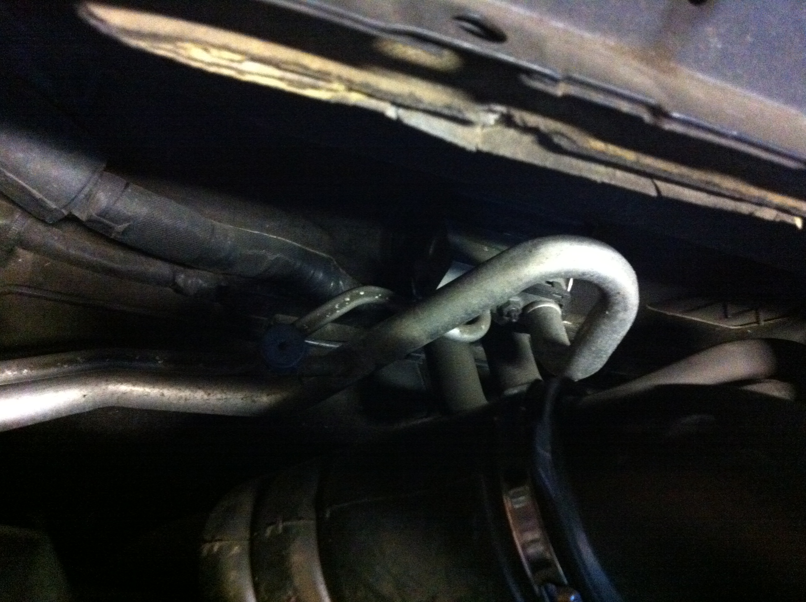

Das ganze sieht bei mir so aus, das Ventil sitzt bei mir halt etwas tiefer aber Bogen ist der selbe.
schwarzer Bubbel? Ist eigentlich die verschlußkappe von der Klimabefüllung
Ossi , wenn ich die Ventilkappe vom Schraderventil gemeint hätte , hätte ich das auch geschrieben

Für mich sieht das nach beheizten Scheibenwaschdüsen aus. Die kokeln leider manchmal ab. Sah bei mir damals auch so aus, gab einen leichten Schwelbrand in der Matte. Feuerfest hätte wohl ein paar Cent mehr gekostet.
Die ist aber ein ganz schönes Stück von der Stelle weg, wenn dem so wäre müsste ja auch die Motorhaubendämmung abgefackelt sein und
die ganze Scheixe dann auch auf die Motorabdeckung getropft sein.
Da denke ich müssten noch mehr Spuren zu finden sein -
die ganze Scheixe dann auch auf die Motorabdeckung getropft sein.Die Dämmmatte brennt nicht richtig. Da fressen sich kleine Glutnester durch die Matte. Da tropft auch nichts, es gibt nur eine recht starke Rauchentwicklung. Das auf der Klimaleitung sieht aus als wäre der Rauch auf der kalten Leitung niedergeschlagen und der Ruß abgesetzt.
Beim MK3 gehen die Düsen auch gerne Hops
Aber wenn dann fliegt die Sicherung des Tempomaten mit raus.
Gut der Vorbesitzer kann die Düse auch austauschen lassen haben.Weil Sicherungen sind alle okay
