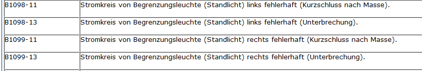

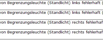

  • Was mir noch einfällt : Masseschluss der Standlicht Leitung. Wenn da dann die gemeinsame Masse getrennt wird, würde es auch aus gehen.
    Dann müsste er eine Fehlermeldung setzen
    Ich denke das Problem liegt hier im Bereich der Ansteuerung.
    Zudem würde bei fehlender Masse das DRL auch nicht gehen.
