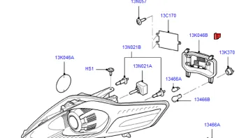

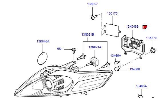

  • Scheini gibt es nur Komplett
  • Habe einen Dienstleister gefunden der 62 EUR für das Paar nimmt, denke das ist preislich mehr als fair...
  • Die " Brocken" gibt es einzel .
