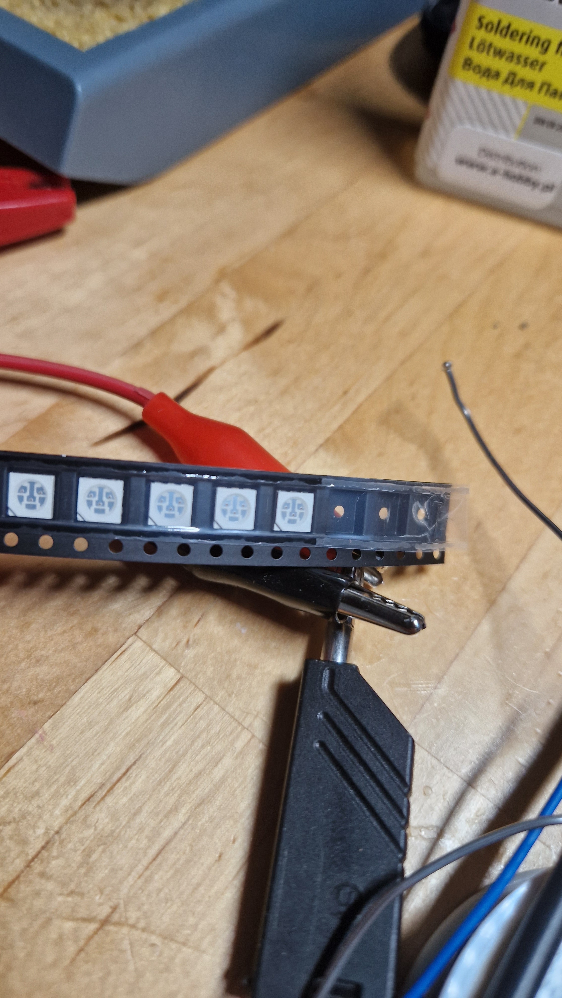

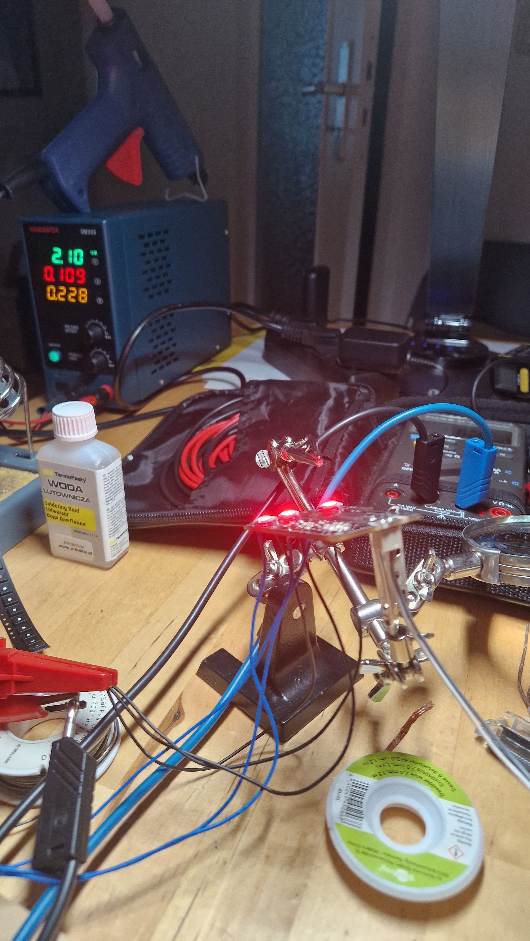

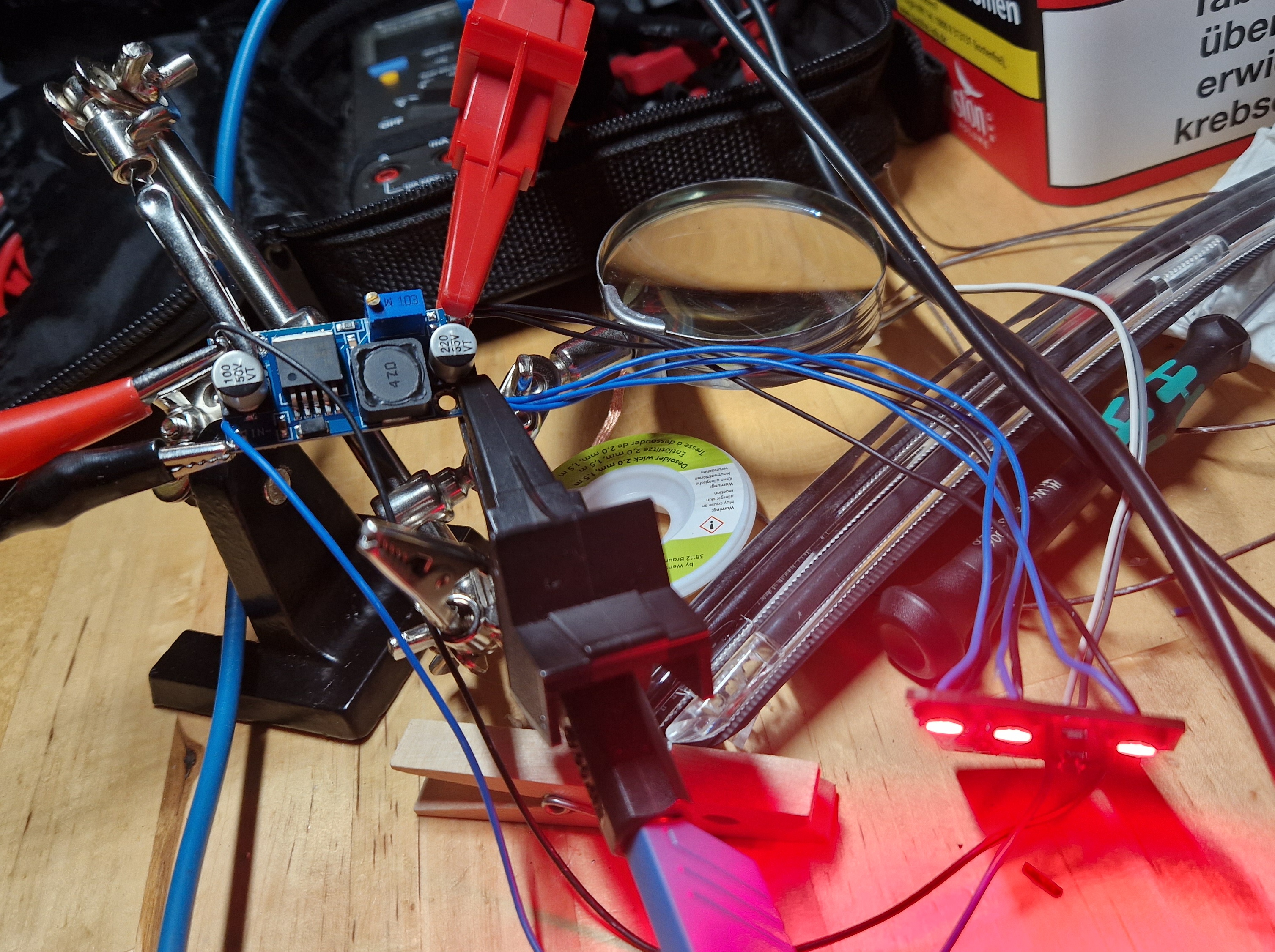

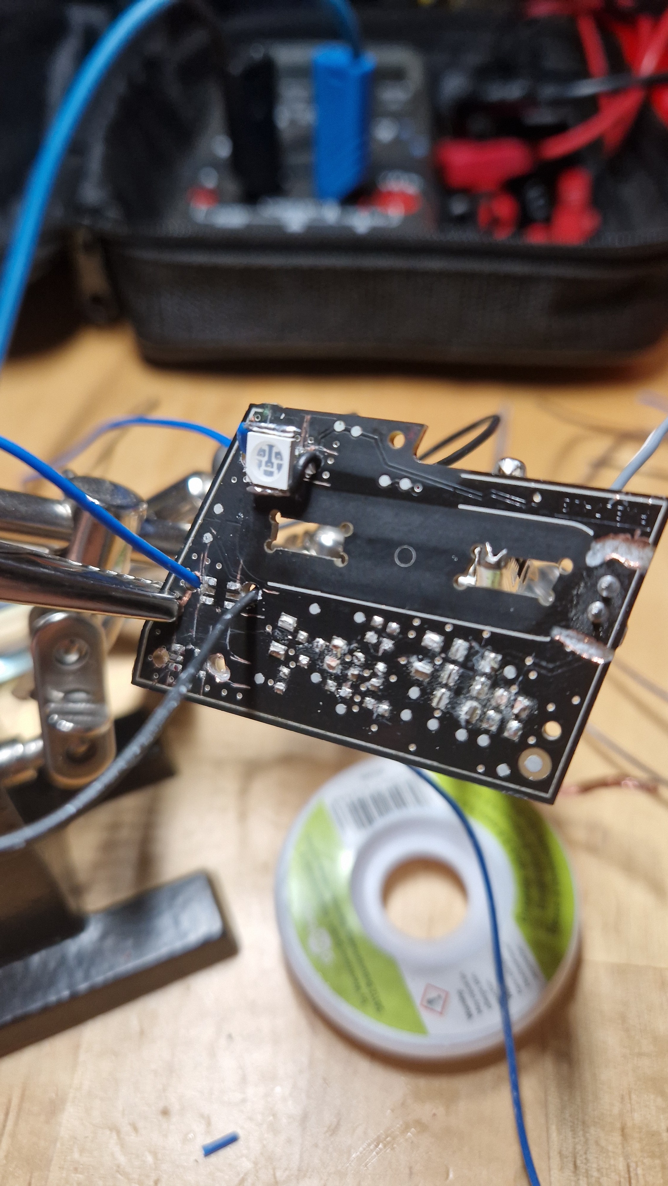

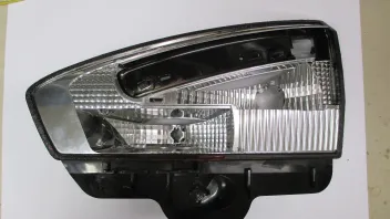

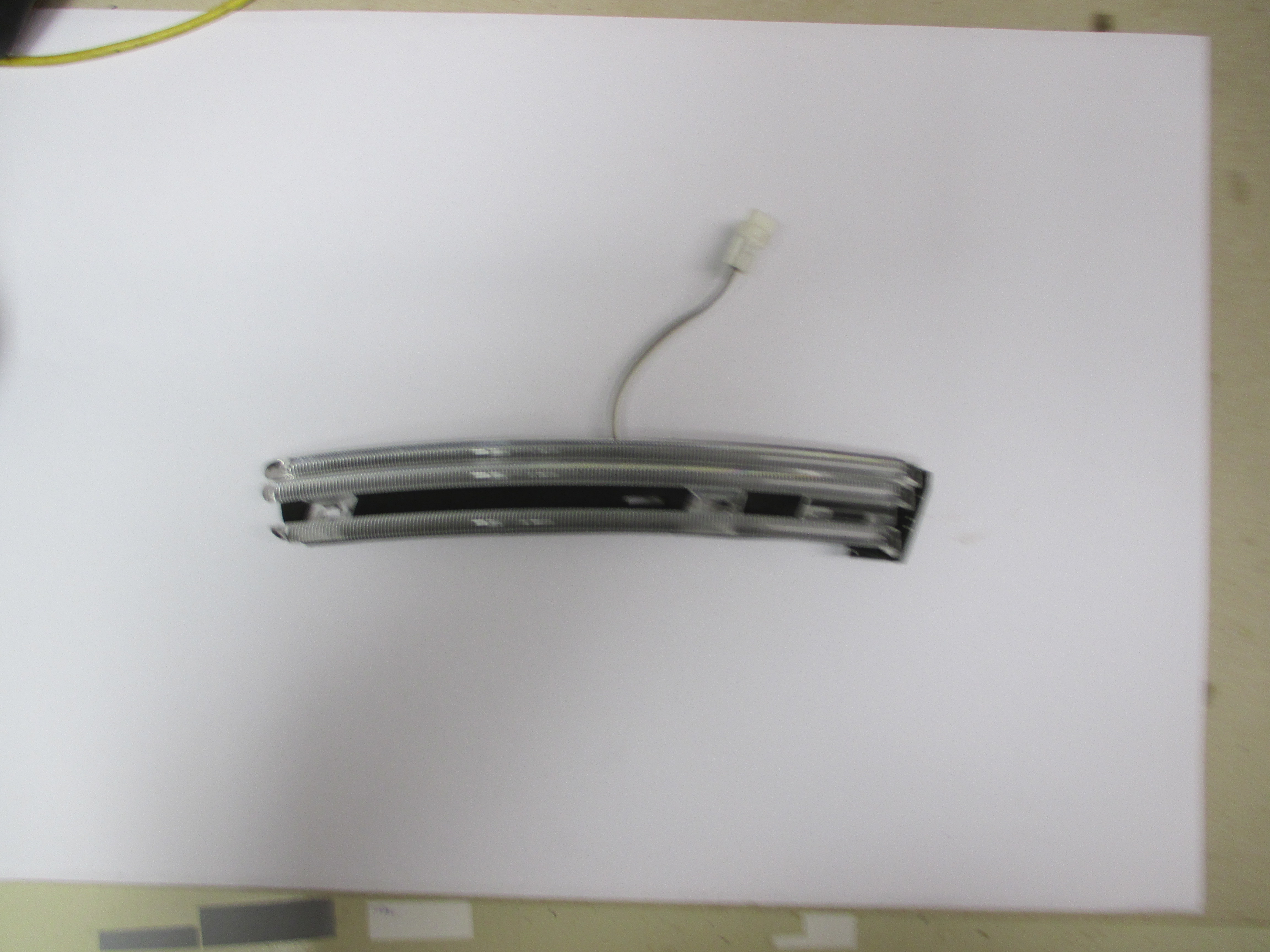

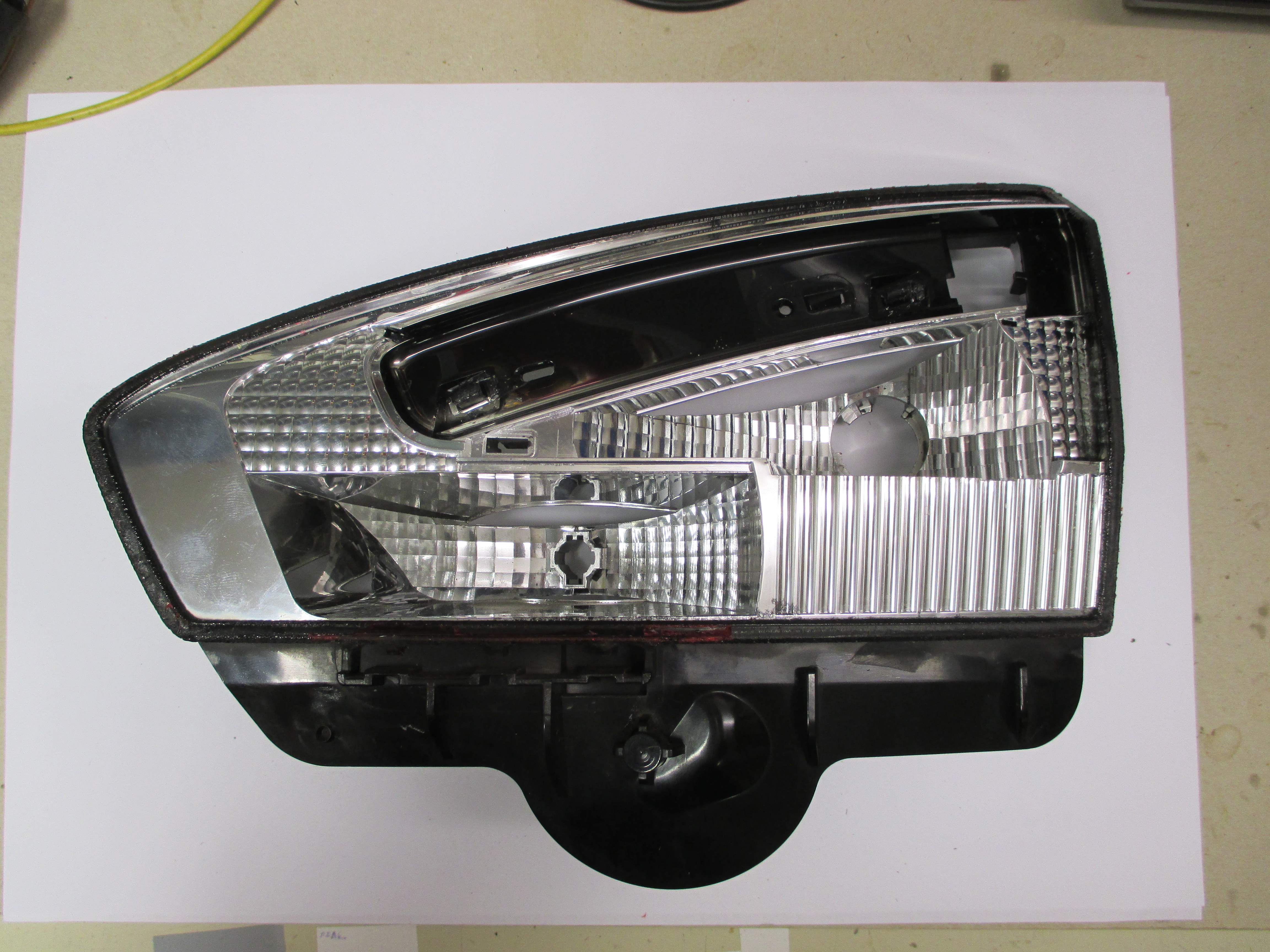

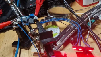

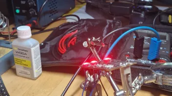

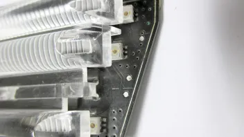

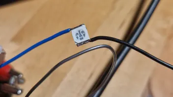

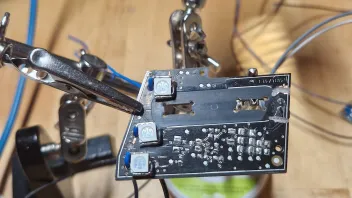

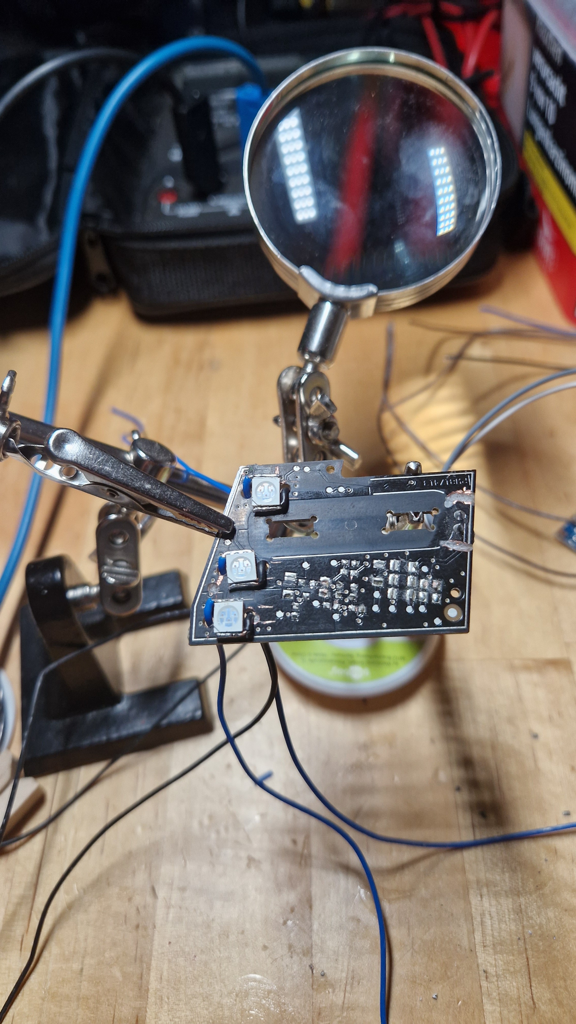

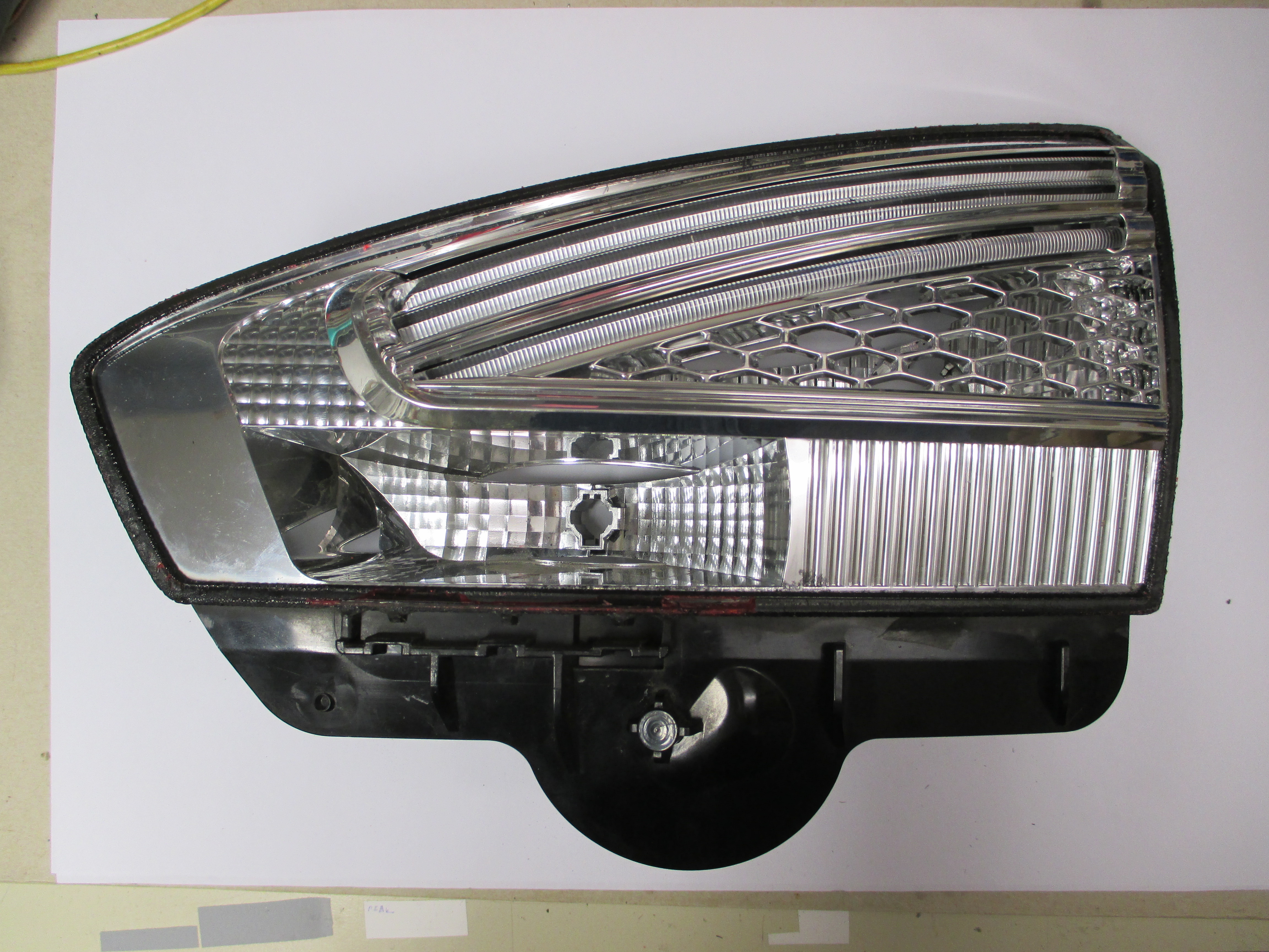

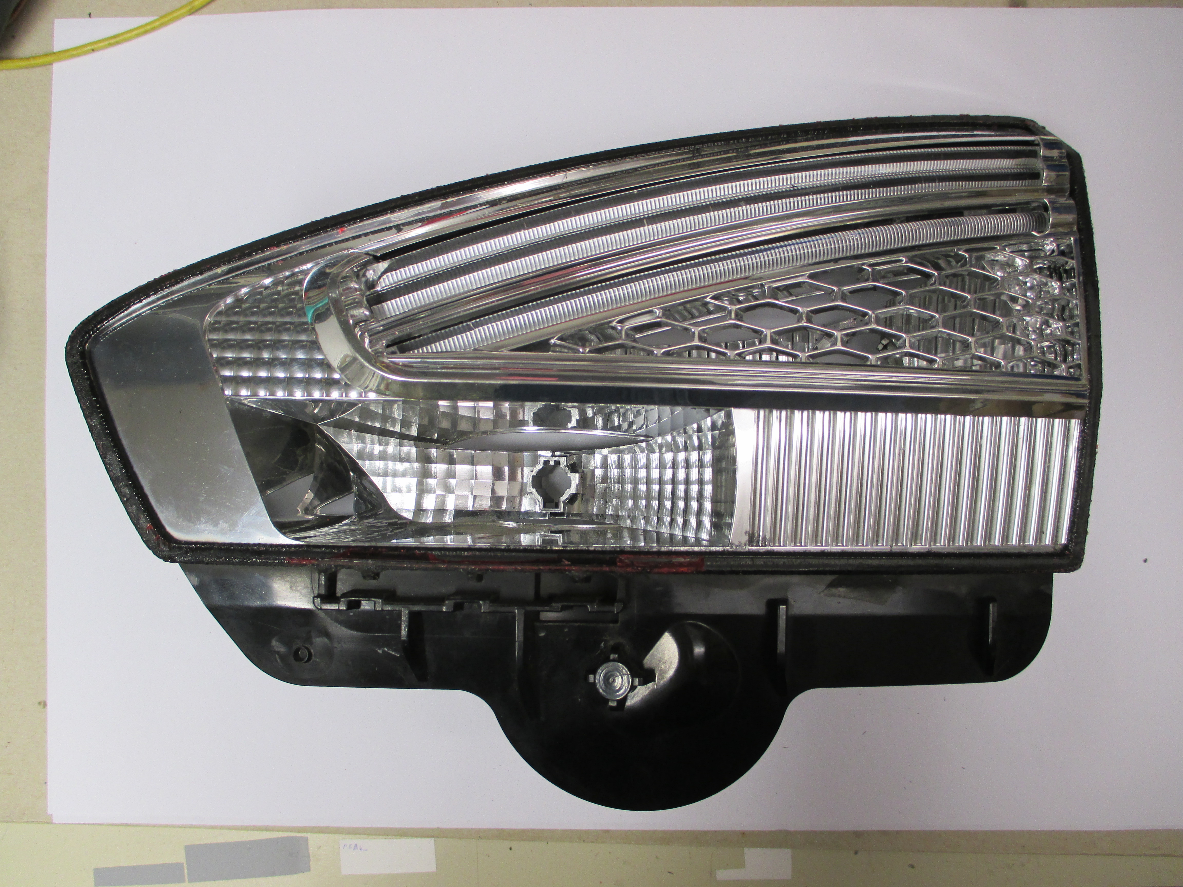

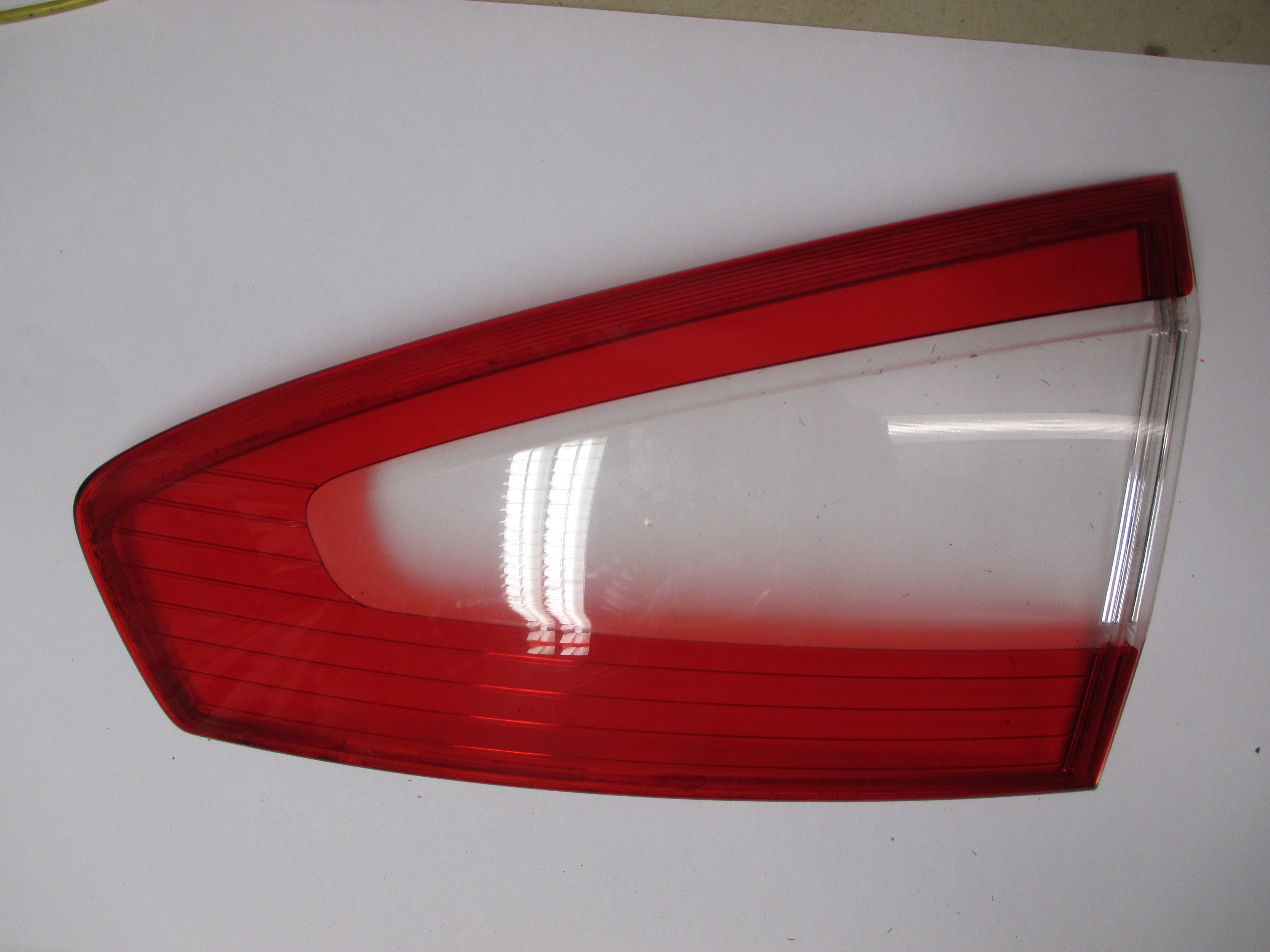

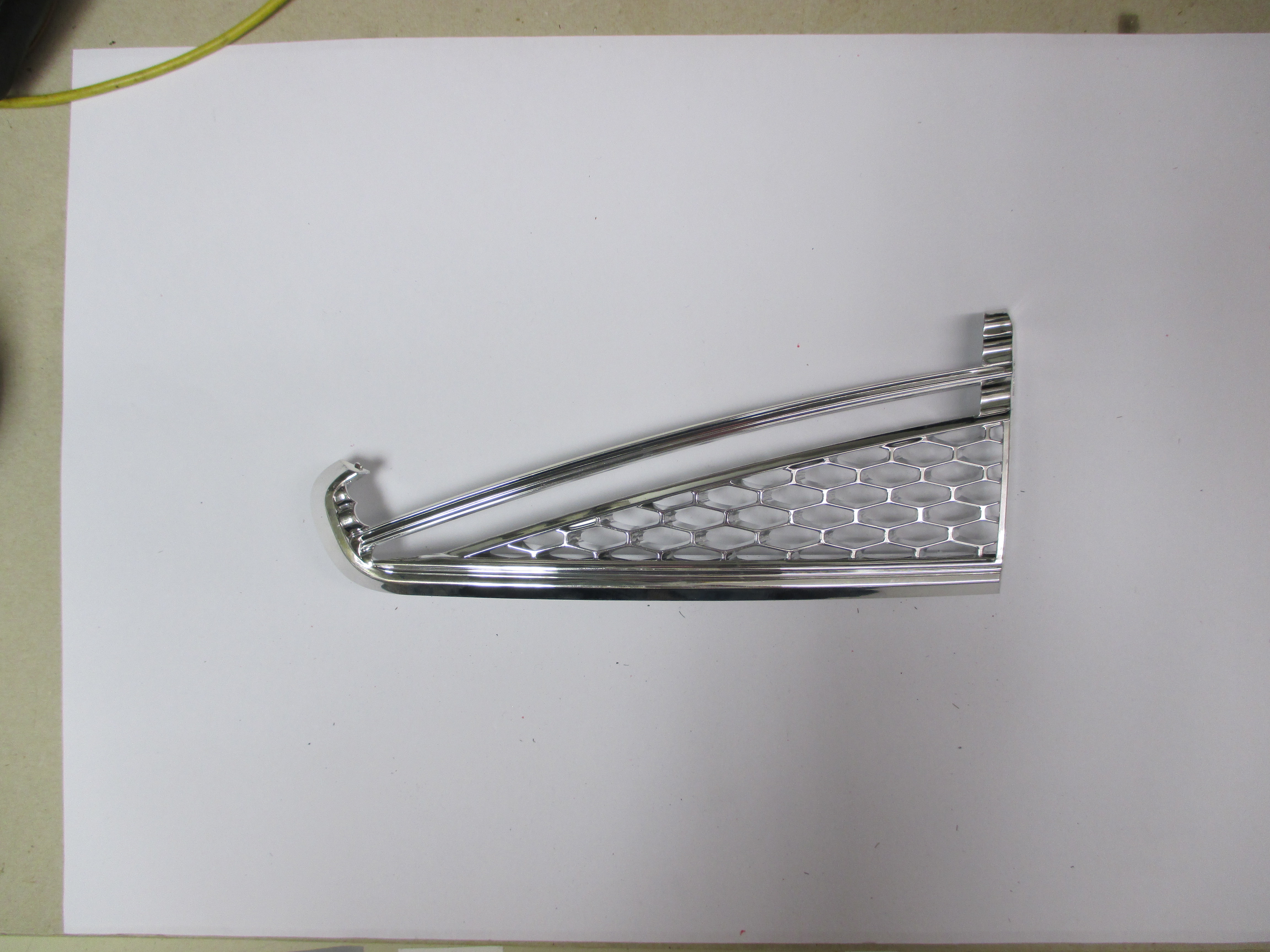

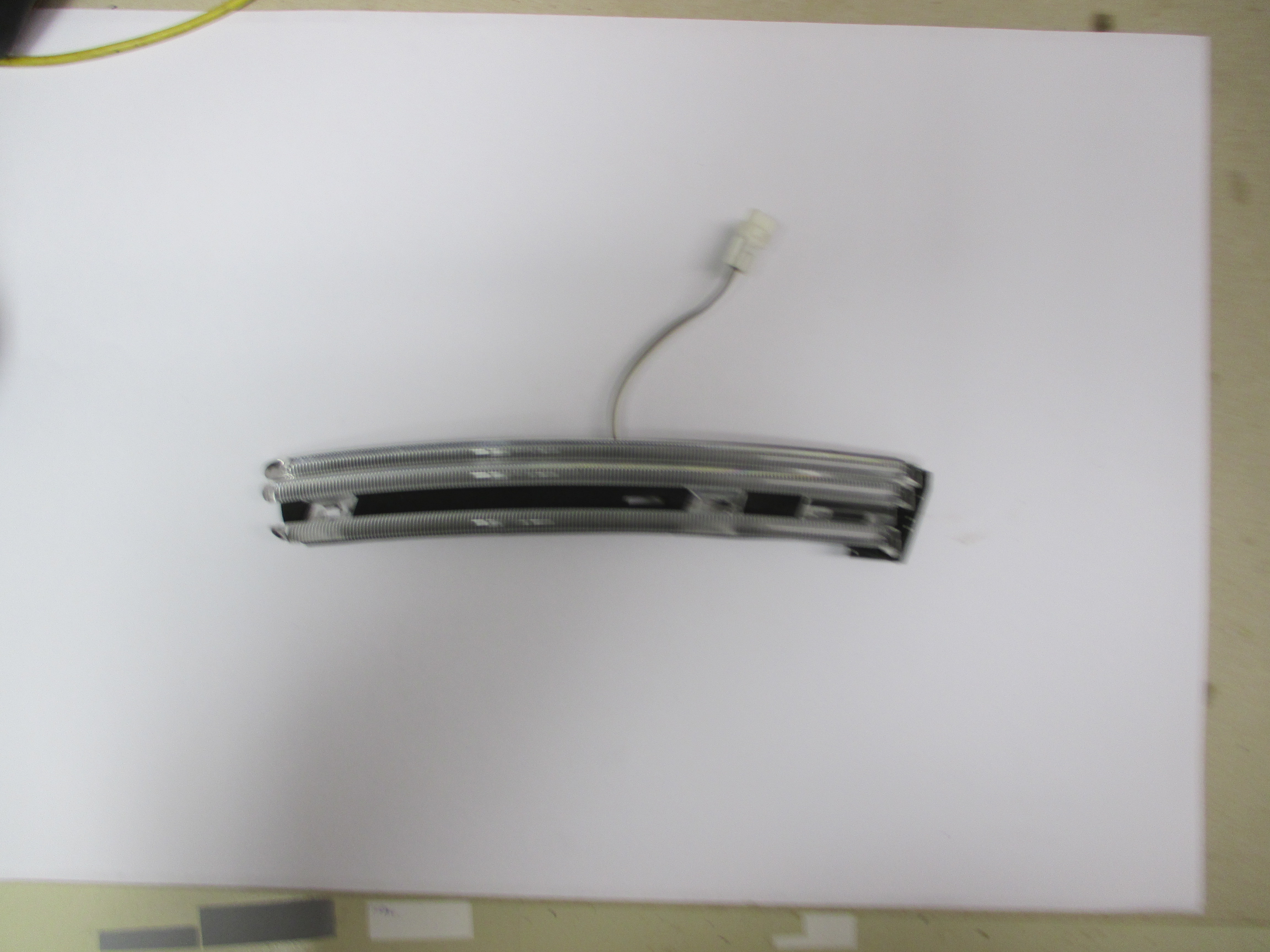

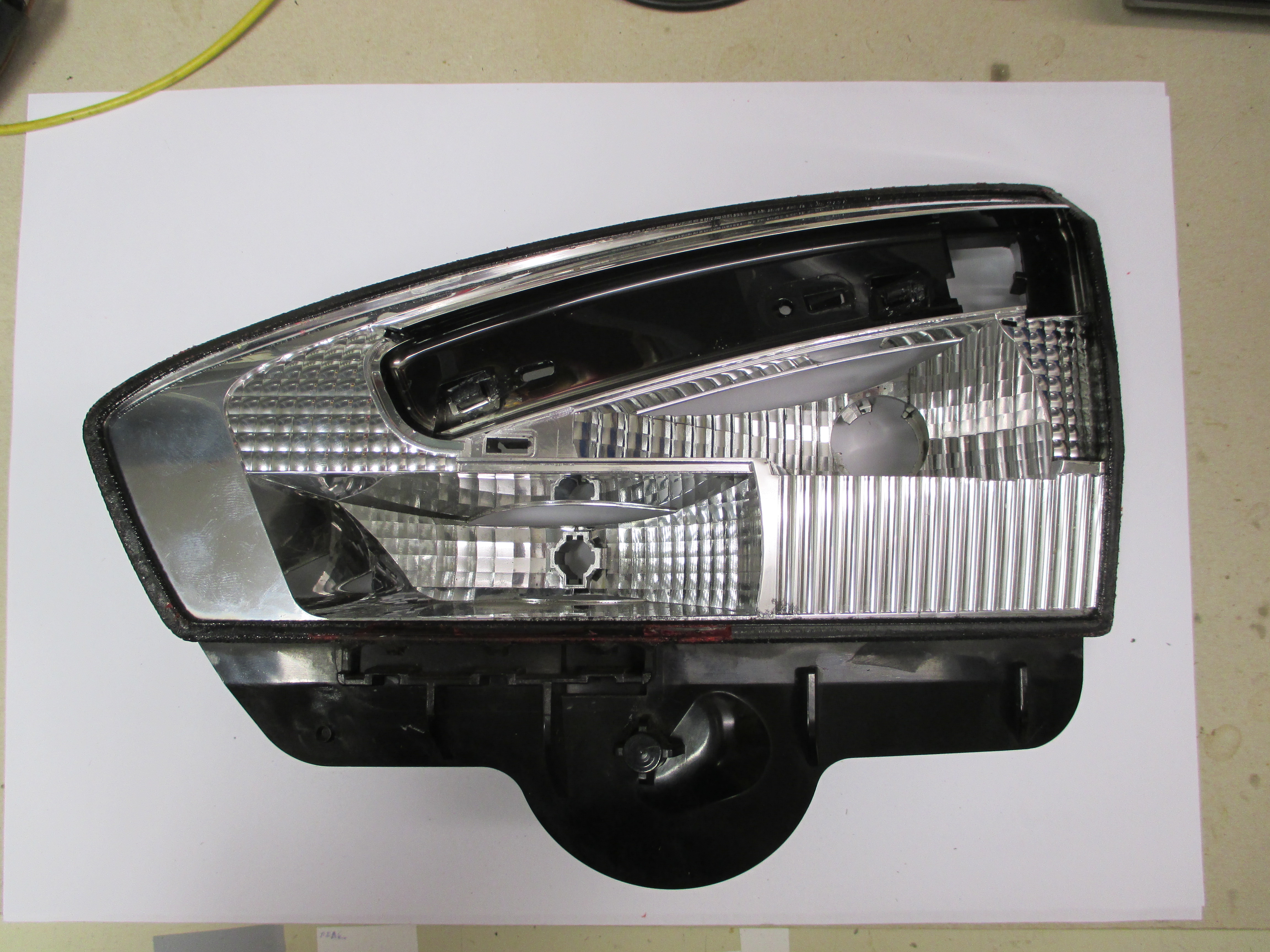

    Ich will mal diesen Thread weiter führen,da es mich nun auch getroffen hat . Leider ist zur Zeit keine Rückleuchte zu bekommen. Nicht Mal beim FFH. Also hab ich mich selber mal ran gemacht. Die Rückleuchte habe ich mit dem Dremel aufgeschnitten. Zerlegen war ganz einfach. Der Grund für den Led Ausfall war die kleine schwarze Platine. Die hat teilweise bis zu 8V auf die Led zugelassen. Kein Wunder das die durchgebrannt sind. Die Leiterbahnen auf der Platine habe ich mit einem Fräser unterbrochen. Ich nutze nur noch den Anschlussstecker der Stromversorgung. Neue SMD LEDs mit Kabel versehen und auf die Platine geklebt. Löcher für die Kabel gebohrt. Als Stromversorgung nehme ich einen Festspannungsregler (StepDown Wandler). Eingestellt auf 2.08V und 90mA. Den klebe ich später hinten an ,damit ich die Helligkeit im eingebauten Zustand nachregeln kann.
  • Das ist saubere Arbeit

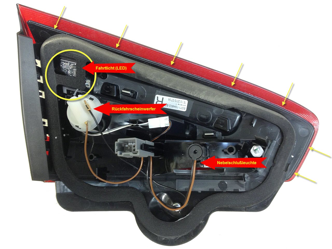

  • Also ich würde mich freuen wenn Du mal ein "Schnittmuster" zum öffnen der Scheinis posten könntest. Die hinteren sind ja nicht verklebt sondern verschweisst und damit nicht durch "backen" zu öffnen. Man muss also wohl aufschneiden...
    Zur LED: Die 8V sind völlig unproblematisch. Eine LED wird korrekt über Strom gesteuert, nicht Spannung. D.H. im Datenblatt (poste mal welchen LED Typ Du gekauft hast) steht ab welcher Durchlass-Spannung die LED leuchtet und welcher Strom für den optimalen Arbeitspunkt fließen muss. Dann gilt es nur diesen Stromfluß so präzise wie möglich zu erhalten, die Spannung welche über der LED abfällt spielt dabei keine Rolle.
    Die typische Schaltung hierfür ist eine "Konstantstromquelle" (kurz KSQ). Diese wird bei der Originalplatine vermutlich defekt sein, oder die Bauteile/Platine sind durch Wassereintritt beschädigt.
    Also anstelle des Step-Down wäre eine Stromquelle wohl besser. Diese lässt sich mit wenigen passiven Bauteilen (Transistoren) oder speziell dafür geeigneten Treiber-ICs herstellen. Bin mal gespannt wie lange Deine Schaltung hält.

  • Sorry, für Elektronik-Laien ausgedrückt:
    Wer LEDs anders betreibt als das für solche Bauteile vorgesehen ist muss damit rechnen das diese ausfallen, ganz besonders in einer Automotive-Umgebung welche extremen Bedingungen in Punkto Temperaturen, Erschütterungen, Spannungsschwankungen/Spitzen unterliegt.
    Vergleiche es so wie als wenn ich einfach irgendein Öl in den Motor gebe, ungeachtet der Viskosität und Spezifikation. Das wird sicher unter guten Bedingungen eine Zeitlang kein Problem verursachen, aber irgendwann...
    Damit will ich niemandens Arbeit schmälern, aber man sollte sich dessen bewußt sein das aus Elektroniker-sicht eine "saubere Arbeit" anders aussieht.
    Mein Fazit: Wer eine LED (egal welche Leistungsklasse) im KFZ betreiben will dem würde ich eine KSQ anstelle einem Spannungsregler ans Herz legen. Die kosten wirklich nicht viel und sind in zahlreichen Ausprägungen verfügbar, einfach mal nach "led ksq" oder "led treiber" suchen, auf DC Eingangsspannungsbereich und die benötigte Stromstärke achten (https://www.ebay.de/itm/3818173924…ABk9SR4TW5MivYQ)
    Den richtigen Strom muss man im Datenblatt der LED nachlesen. Die rote LED wie auf der Platine zu sehen (ich tippe da auf eine Osram TOPLED (https://www.osram.com/ecat/com/en/cl…device_4065244/) benötigt 140mA und mind. 2,2V. Dann könnte man alle drei LEDs in Reihe schalten und wäre immer noch sicher bei der verfügbaren Betriebsspannung (3x 2,2 = 6,6V) ohne das die LEDs beim starten flackern.
    Die KSQ müsste dann auf 0,14A eingestellt werden (mit Multimeter messen). Die Verlustleistung beträgt hier: 14V nom. - 6,6V = 7,4V * 0,14A = 1 W die der Regler verkraften muss.

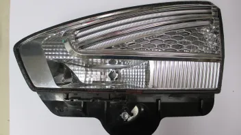

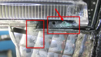

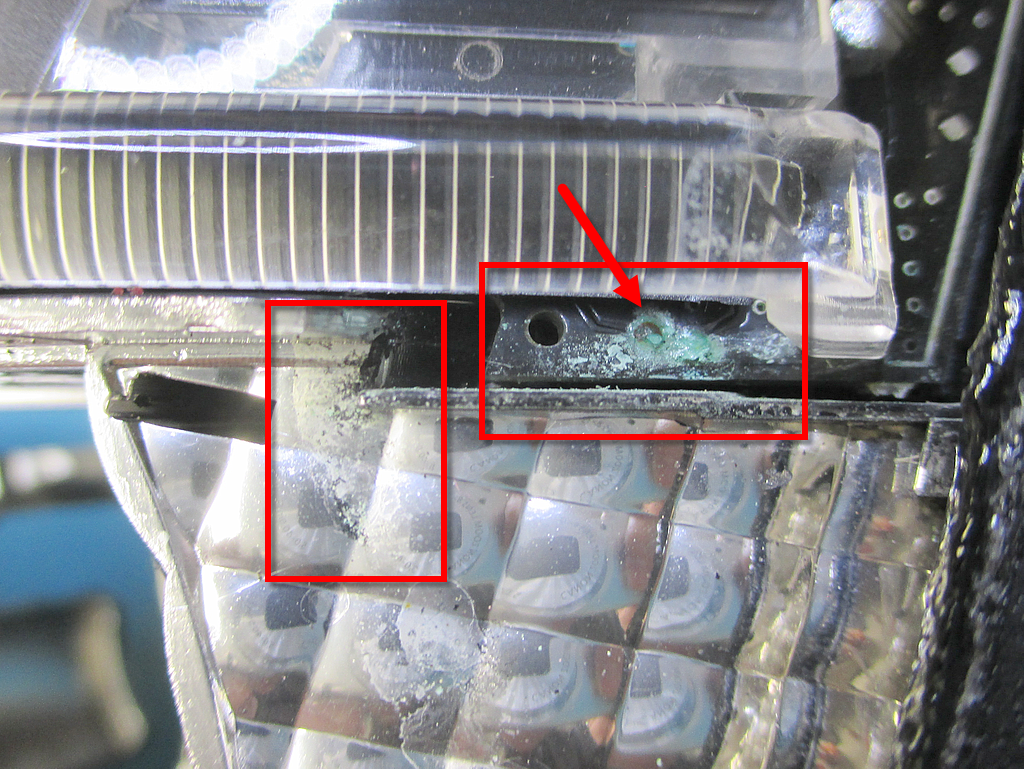

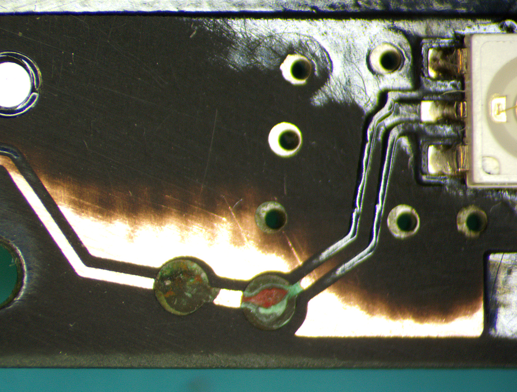

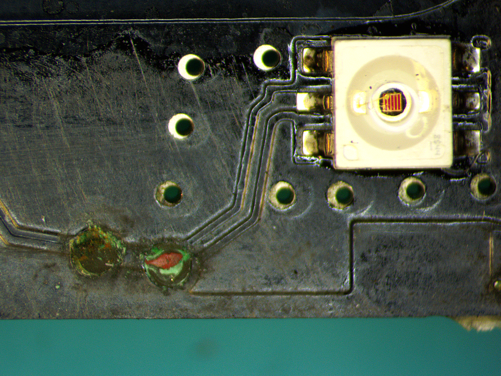

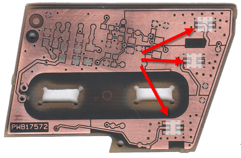

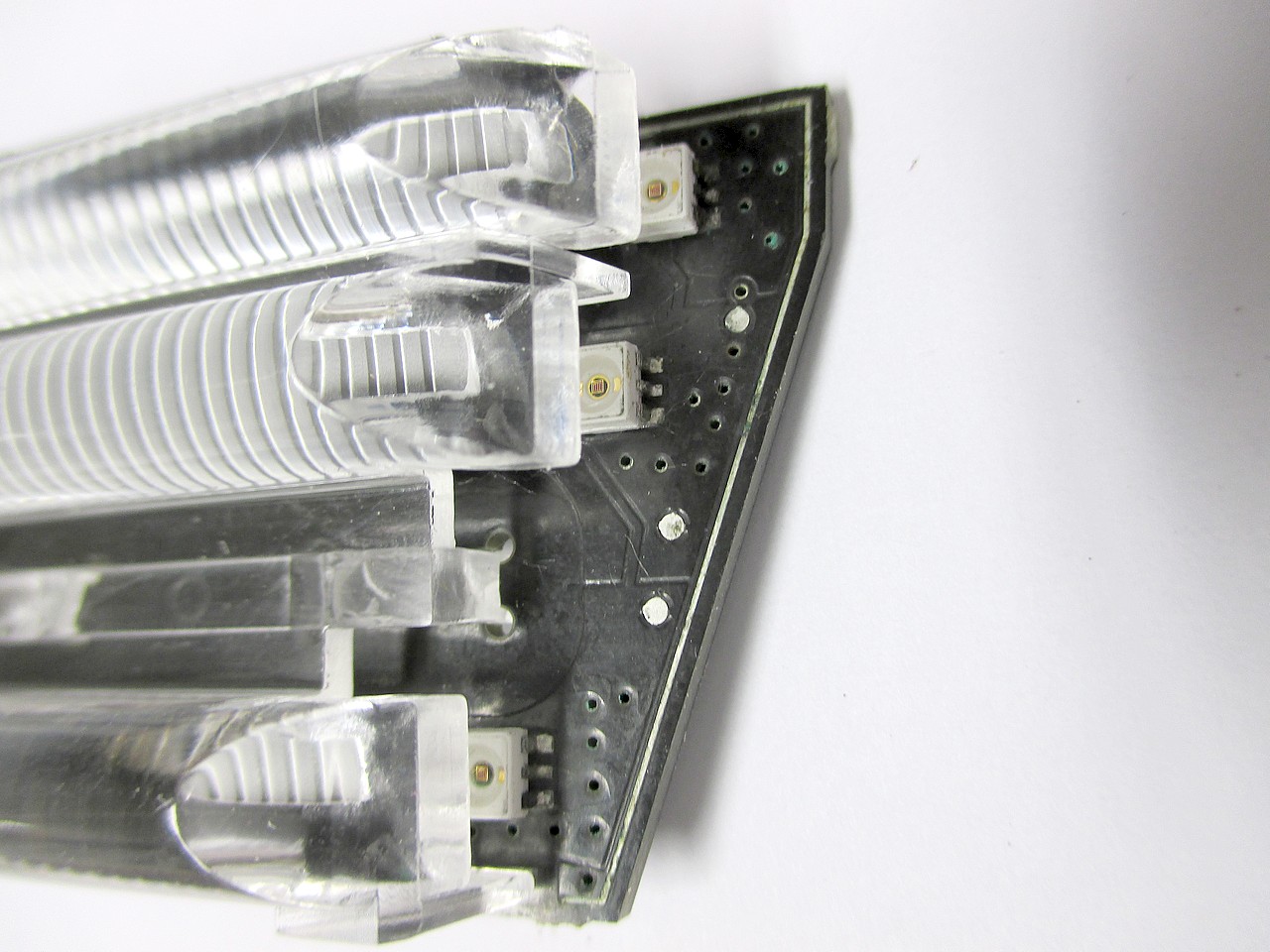

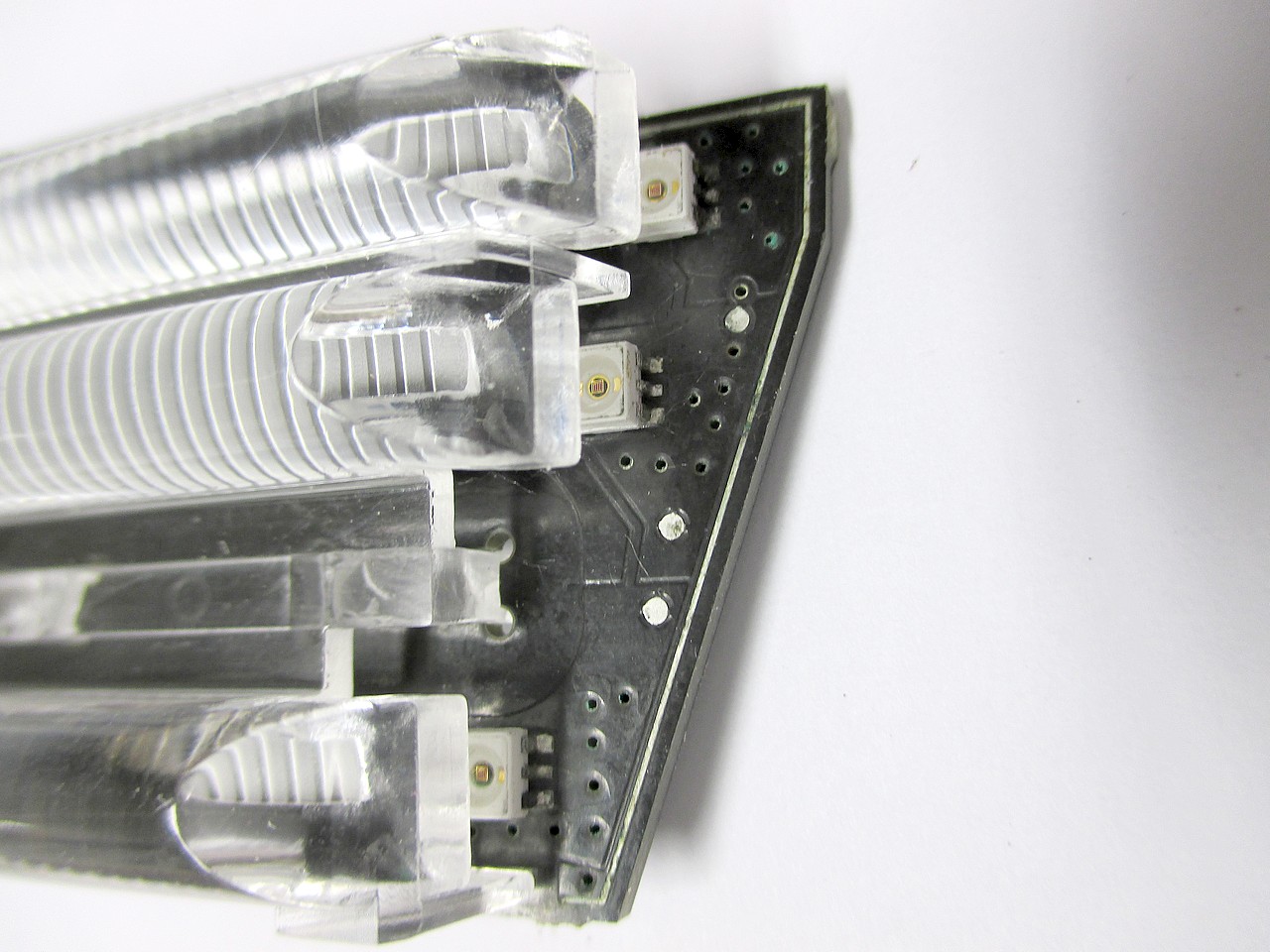

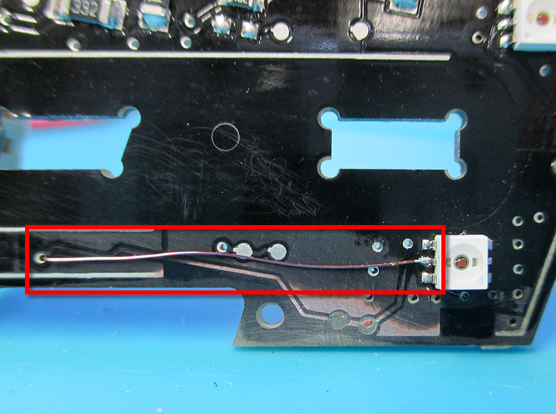

  • Ich habe nochmal eine Lampe auseinander genommen. Da fällt einem gleich ins Auge wo das Problem liegt:

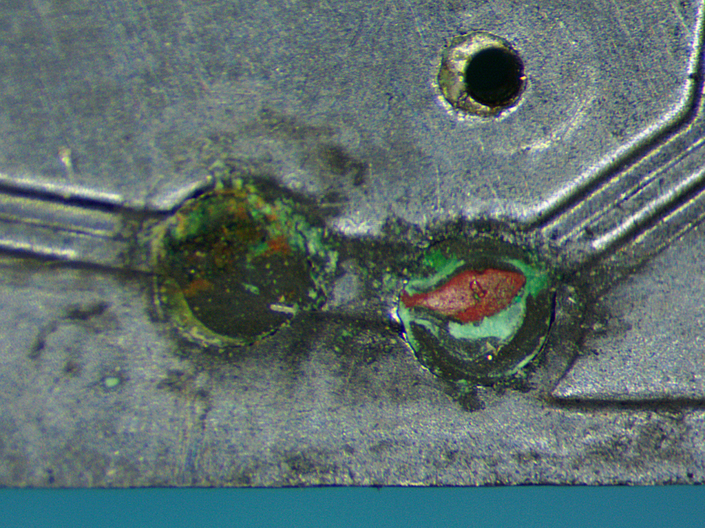

    Wassereintritt. Im Sommer von der Waschanlage, im Winter Spritz/Schwitzwasser mit Salz. Hurra...

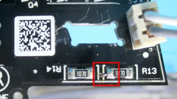

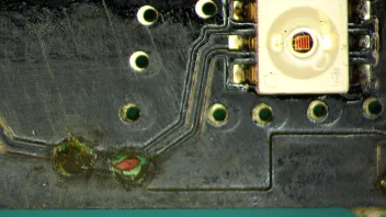

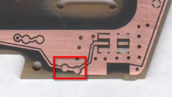

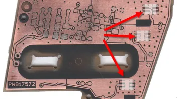

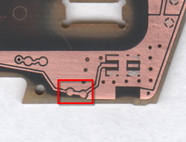

    Auf der Platine sieht es unterm Mikroskop so aus:
    Den Schutzlack mal runtergeschmirgelt erkennt man das die Leiterbahn unterbrochen ist:
    Die kreisförmigen Teile sind Testpunkte wie sie zur Qualitätssicherung eingeplant werden. Die sind komplett wegkorrodiert. Das golden/kupfern glänzende sind die Leitfähigen Bahnen. Auf einer Intakten Platine sähe das so aus:

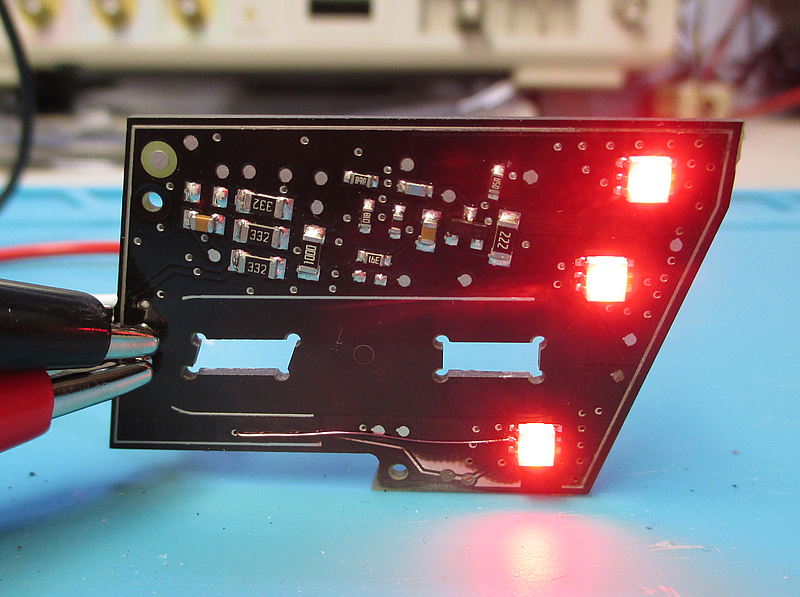

    Da auch in dieser Schaltung alle drei LEDs in Reihe geschaltet sind, braucht es nur einen Ausfall und alle drei leuchten nicht mehr:
    Die Reihenschaltung kann man gut erkennen wenn man den Flächen folgt.

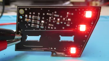

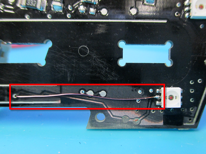

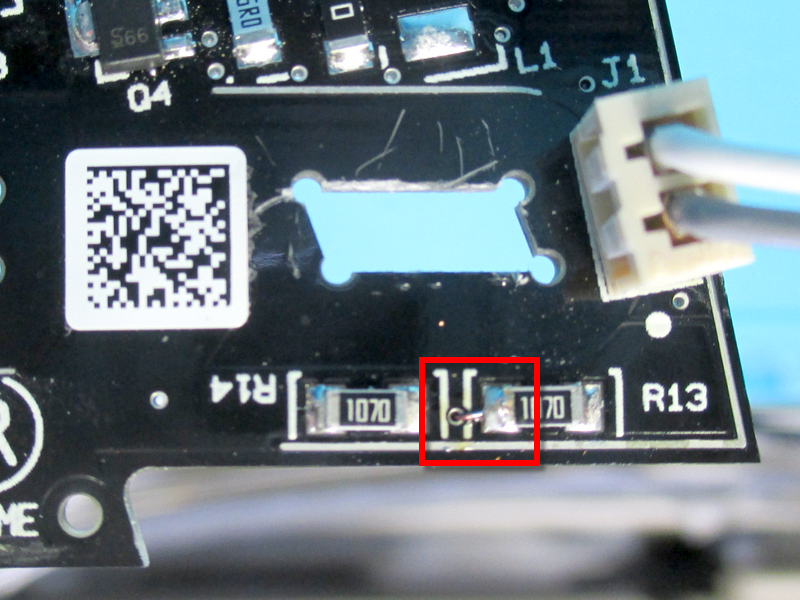

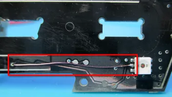

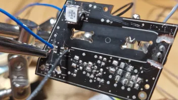

    Zur Reparatur habe ich mit Vero-Wire (das ist im Prinzip ein lackierter Kupferdraht wie er in Spulen verwendet wird) die Leiterbahn nachgebildet. Einmal an die LED angelötet und dann durch ein Loch einer Durchkontaktierung auf der Rückseite an den Anfang der Leiterbahn:

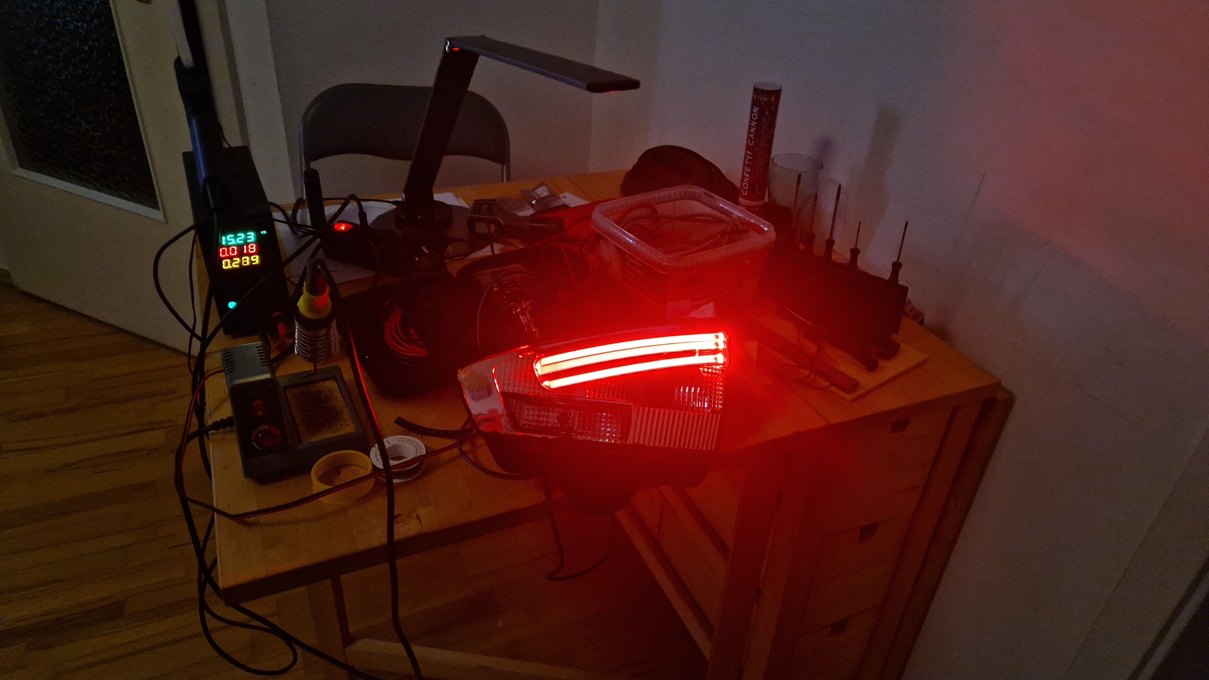

    Und schon funktioniert die Lampe wieder:

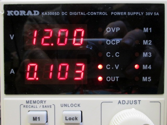

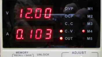

    Die Stromaufnahme beträgt sogar nur 103 mA bei 12 V:
    Die LEDs sind nicht getaktet. D.H. wenn es Osram TOPLED sind, dann werden sie sogar noch unter ihrem Arbeitspunkt gefahren. Kaputt gehen diese LEDs so schnell nicht.
    Die Platine von dr.host hätte man sicher auch noch retten können anstelle sie umzubauen... Der größte Aufwand liegt nach wie vor im zerlegen des Lampenkörpers und natürlich diesen am Ende wieder dicht zusammen zu bekommen.

    Leider hat sich dr.host hier nicht mehr gerührt. Ich hätte ja zu gern gewusst wie er die Lampenkörper geöffnet und später wieder wasserdicht verschlossen hat?
