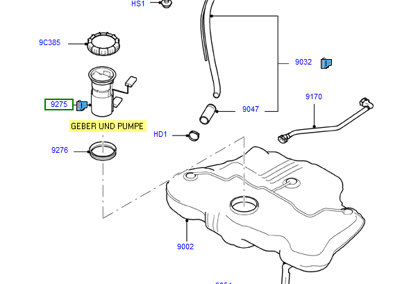

    schau mal in den Link. Es ist eben keine Vorförderpumpe, denn die würde das Leitungssystem befüllen. Die Pumpe in der Fördereinheit sorgt nur dafür das genügend Diesel im Schlingertopf ist damit das Saugrohr keine Luft zieht. Bei vollem Tank beispielsweise ist sie wirkungslos.
    Wenn die Tankeinheit ausgebaut wird ist aber eben diese Luft in der Saugleitung der HD Pumpe. Diese Luft kann die Elektrische Pumpe nicht entfernen, sie hat keine Verbindung zu den Kraftstoffleitungen. Wenn man es riskieren will kann man natürlich der HD Pumpe das entlüften überlassen. Das kann aber ein recht teurer Spass werden. In allen mir bekannten Anleitungen steht das nach Arbeiten am Kraftstoffsystem dieses entlüftet werden muss.

    Liest du eigentlich mal deine eigenen Posts? Die Pumpe fördert in den Schlingertopf aber nicht in die Leitung, aber die muss entlüftet werden? Wieso ist denn Luft in der Saugleitung, wenn die Pumpe ausgebaut wird, die nicht in diese Leitung fördert?
    Es ist wohl eher so, dass die Pumpe nicht an der Saugleitung sondern an der Rücklaufleitung angeschlossen ist und diese in den Schlingertopf mündet und dieser damit befüllt wird. Luftblasen in dieser Leitung machen dann mal genau gar nix. Da die Vorlaufleitung von dem Vorgang unberührt und zur HD Pumpe auch ungeöffnet bleibt, dürfte hier gar keine Luft eintreten, deswegen wird auch nicht entlüftet.

    Wie willst Du bitte den Tankk absenken und die Pumpe-Geber-Einheit aus- und einbauen, OHNE die Dieselleitung zum Filter zu öffnen?
    Das Kunststück würde ich mir gerne mal anschauen.

    Weil die Tankentnahme aus Pumpe Füllstandgeber und Steigrohr (bei werksseitig eingebauter ZH/SH 2 Steigrohre) besteht und daran die Kraftstoffleitungen angeschlossen sind. Wenn man diese Einheit wechseln will muss man die Leitungen trennen. Selbst wenn man die Pumpe oder den Füllstandgeber einzeln bekommen würde müsste man die Tankentnahme ausbauen und zerlegen. Auch dabei würde Luft in die Leitung kommen. Auch wenn man die Leitungen nach dem Trennen gleich verschließt ist im Steigrohr Luft. Kaum jemand wird den Tank freiwillig absenken wenn er randvoll ist.

  • Die Leitungen werden an den Schnellkupplungen getrennt. Dabei bleibt der Vorlauf im weiteren Verlauf zum Filter hin ungeöffnet, was einen weiteren Eintritt von Luft verhindert. Wenn überhaupt läuft nur das kurze Stück im Tank leer. Wenn nach dem Zusammenbau hier Luft in der Leitung steht, dann werden die paar Bläschen nach vorne zum Filter befördert und verbleiben da. Da musst du nix entlüften, solange du das nicht jeden Tag machst.

    Wenn man es selbst schon mal machen durfte weiß man das das nicht stimmt. Um an die Schnellverschlüsse zu kommen muss der Tank ein Stück abgelassen werden. Dabei hängt die Leitung auf ca 40cm schräg nach unten. Wenn der Verbinder geöffnet wird läuft die Leitung auf diesem Stück schneller leer als man mit der 2.Hand einen Stopfen in die Leitung bekommt. Da es eine 10mm Leitung ist wirken hier kaum Kapillarkräfte die das verhindern.
    Ich spreche hier übrigens aus eigener praktischer Erfahrung.
    Und wo bitte sollen die Luftblasen den hin? Der Dieselfilter wurde beim Einbau entlüftet. Alles was konstruktionstechnisch an Luft verbleibt ist schon drin. Jede zusätzliche Luftblase die jetzt noch reinkommt geht auch wieder raus und durch die HD Pumpe. Entweder als Luftblase oder schäumt den Diesel auf
