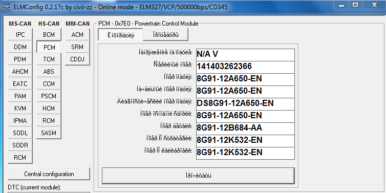

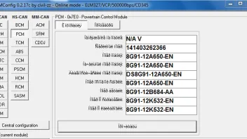

    Bin aber auch der Meinung es wird auch im elm config angezeigt?
  • Mit ELMconfig unter PCM dann links oben unter Information müsste es doch auch angezeigt werden?

    Aber 12A650 ist das Modul. Kuckstduhier!
  • Also müsste ich nach sowas hier ausschau halten: "8G91-12A650-xx" (hmm, mal besser "-EN" oder höher...?)
