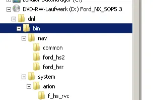

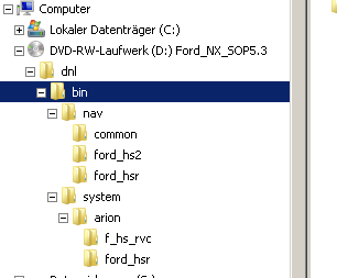

  • Was hast Du denn für einen Rohling verwendet? CD-R oder CD+R? Mit welchem Brennprogramm hast du die iso gebrannt?
  • Dann ist bei deinem Gerät auf jeden Fall was gewaltig krumm. Vielleicht auch am Auto aber Gerät auch. Wenn du ein paar Tage auf das Gerät (inklu Klima) verzichten kannst, sende es doch mal zu Go4It. Der kriegt das bestimmt wieder hin.
    Also ... Maxell 700mb CD-R80 ... Mit Nero und dann später nochmal mit XPBurn....
    Das würde dann die letze Alternative sein... Muss sich allerdings preislich im Rahmen halten... Sonst kann ich auch weiter mit dem Fehler leben...
  • CD-R oder CD+R?
    +-R kenne ich nur von DVD. ;)
  • Ich denke es liegt nicht an der CD... Im Pc wird sie ja auch normal gelesen... und wenn ich auf die CD mir MP3 draufpacke werden sie auch normal abgespielt... ( allerdings im oberen CD Laufwerk )
  • Nana, ein PC ist schon etwas anderes als ein Autoradio-Navi-Ding.
    Ist die CD beim Brennen finalisiert worden? Manche Brennprogramme nennen das auch abgeschlossen.
