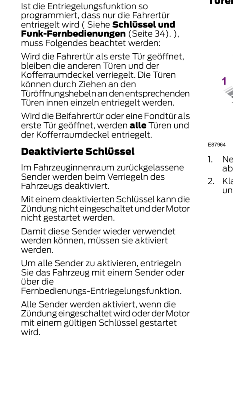

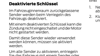

  • Danke mcviper.
    Dann wird wohl tatsächlich etwas hin sein im Schlüssel, da wir ja per Knopfdruck entriegelt haben und auch mit dem Schlüssel das Auto gestartet haben, das ging ja..
    Nur das Keyless halt mit dem Schlüssel nicht mehr.
