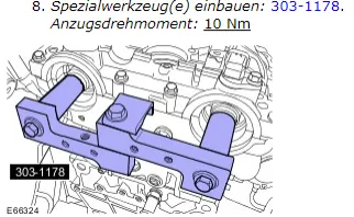

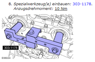

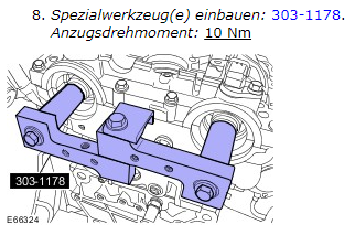

    Aber für die Nockenwellen gibts ein Einstellwerkzeug:
    Außerdem haben die Nockenwellen und die Kurbelwelle jeweils eine OT-Markierung.
