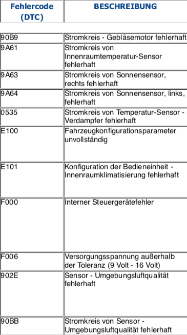

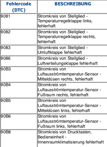

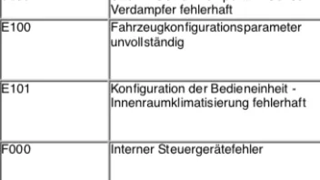

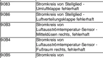

Wenn du kein Touchscreen Navi hast kannst du das mal versuchen und schauen ob ein Fehler abgelegt ist.
Aktivieren der On-Board Diagnose
An der Bedieneinheit - Innenraumklimatisierung gleichzeitig die Tasten "OFF" und "FUSSRAUM" für exakt
2 Sekunden BETÄTIGEN, dann innerhalb von 1,5 Sekunden die Taste "AUTO"
DRÜCKEN. Die nun startende On-Board Diagnose dauert einige Sekunden.
Während dieser Zeit erscheint ein Bewegungsmuster in der Anzeige der
Bedieneinheit - Innenraumklimatisierung. Die erkannten Fehler werden in
Form von Fehlercodes auf den beiden Anzeigen der Bedieneinheit -
Innenraumklimatisierung angezeigt.Beispiel: Linke Anzeige zeigt
"90", rechte Anzeige zeigt "B3" - ausgelesener Fehlercode 90B3 =
Stromkreis von Luftausströmtemperatur-Sensor - Mitteldüsen rechts,
kurzgeschlossen (Masseschluss).Die nachfolgende Tabelle gibt
Aufschluss über die möglichen Fehlercodes mit ihrer jeweiligen
Bedeutung. Durch DRÜCKEN der "DEFROST" Taste wird der Fehlerspeicher
gelöscht und der Diagnosemodus beendet. Um den Diagnosemodus ohne
Löschen der Fehlercodes zu beenden, eine beliebige andere Taste an der
Bedieneinheit - Innenraumklimatisierung DRÜCKEN.Auslesen von gespeicherten Fehlern
"KOPFRAUM" DRÜCKEN. Die abgespeicherten Fehler werden in der Anzeige der
Bedieneinheit - Innenraumklimatisierung angezeigt und sollten aus
Sicherheitsgründen notiert werden. Durch DRÜCKEN der "DEFROST" Taste
wird der Fehlerspeicher gelöscht und der Diagnosemodus beendet. Um den
Diagnosemodus ohne Löschen der Fehlercodes zu beenden, eine beliebige
andere Bedientaste an der Bedieneinheit - Innenraumklimatisierung
DRÜCKEN. -
Danke Digdog, kannst du mir die Tabelle bitte auch schicken?
