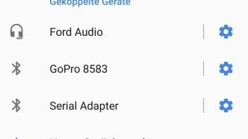

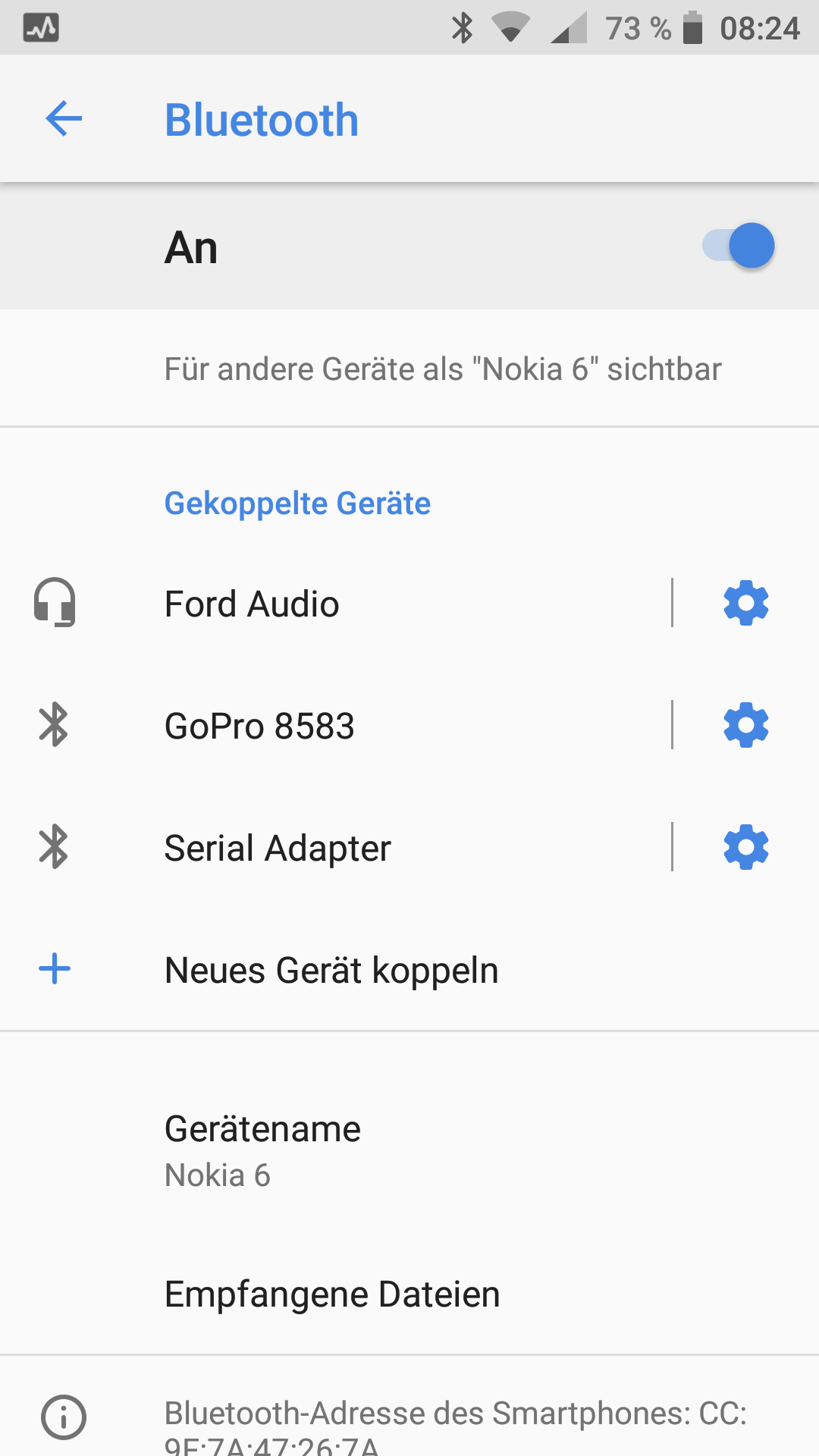

  • Du musst bei Android zuerst unter Bluetooth den ELM327 als seriellen Adapter einrichten.
    Images
  • Moin! Der ELM hat kein Bluetooth. Ich schließe ihn über USB an....
    Gruß Paul
