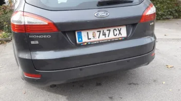

• Erstmal: Hallo in die Runde, bin seit heute Besitzer eines Mondeo Mk4, Kombi, Bj.2009,
    2l TDCI mit 115 PS.
    Ich hatte mal einen Ford, vor ca. 25 Jahren, seither, Opel, VW, Mercedes, Nissan.....
    Dh. ich bin jetzt eigentlich Ford-Neuling, bin mit dem Mondeo sehr zufrieden,
    er ist toll ausgestattet, fährt sich wunderbar, gefällt mir sehr gut.
    Was er aber nicht nicht hat: Parksensoren!!!
    Na ja, und bei der Länge ist das ein bisschen heikel mit Parken, Rangieren etc.

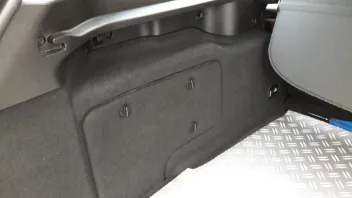

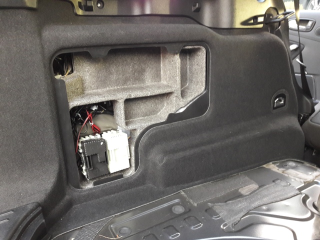

    Der Aufwand hängt davon ab was an Kabeln bereits liegt. Bei meinem Dicken lagen alle Kabel bereits. Am besten Du machst die rechte Verkleidung im Kofferraum mal weg. Wenn da 3 Stecker (2 schwarz 1 braun) in eine Plasteträger eingeclippst sind sieht es gut aus. Hier wird das STG angeschlossen. Der Anschluss für die hinteren Sensoren sitzt hinter der Stoßstange auf der rechten Seite. Für die Vorderen unter dem rechten Scheinwerfer am Holm. Die Piepser sitzen über dem Kombiinstrument (vorn) und auf dem Himmel über dem rechten Rücksitz (hinten).

    - Ggf. Innenraum Kabelbaum zum Anschluß des PDC Moduls. Da mpsstest Du mal hinten rechts die Seitenverkleidung vom Innenraum entfernen und nachsehen ob die drei Stecker für ein PDC schon vorhanden sind.

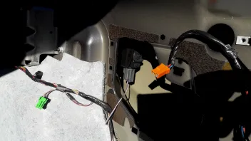

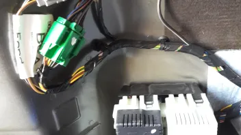

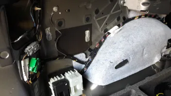

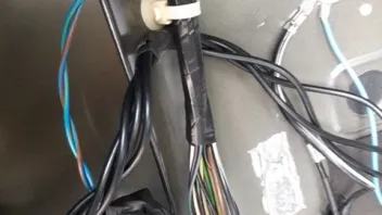

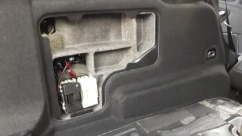

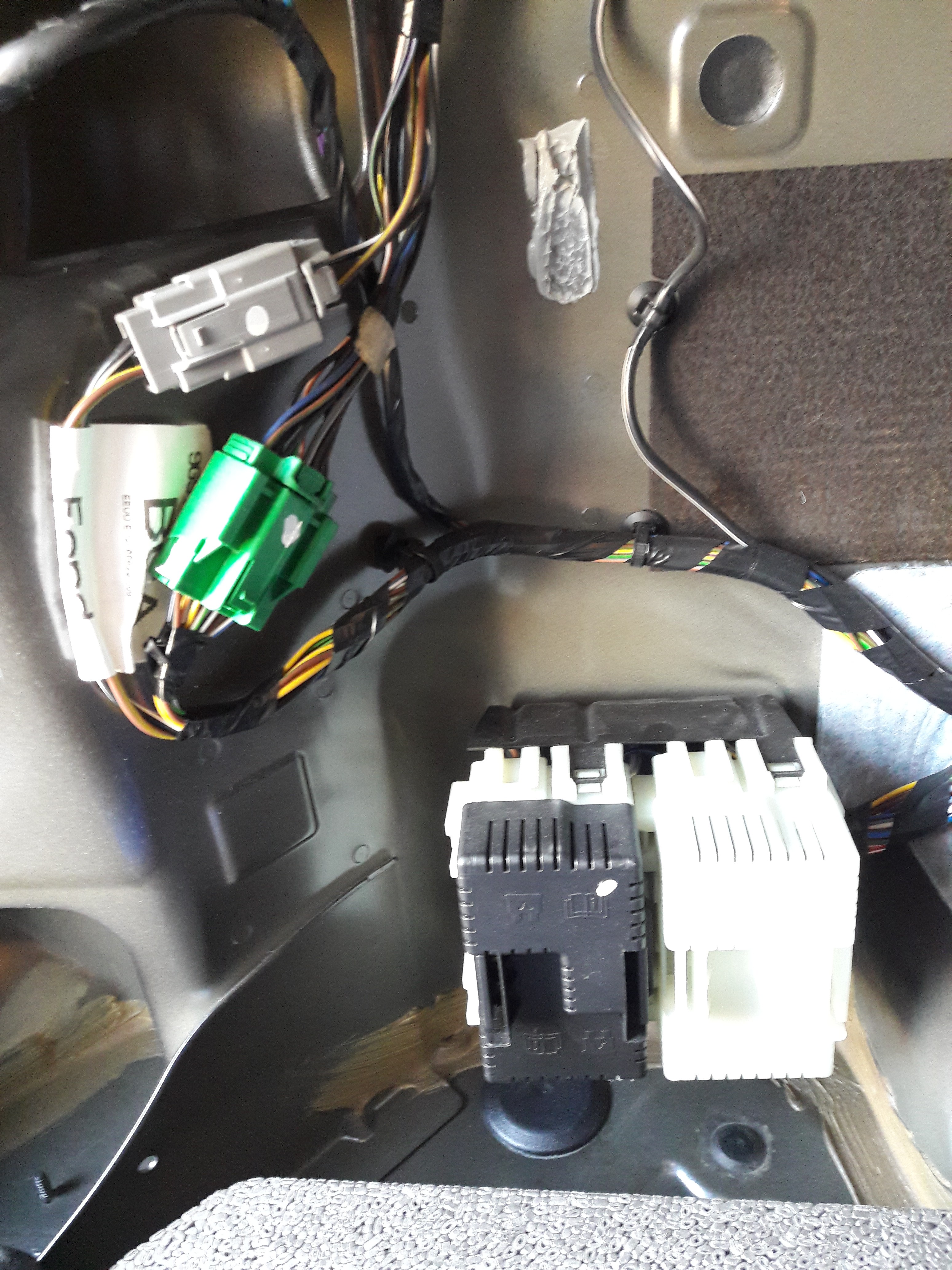

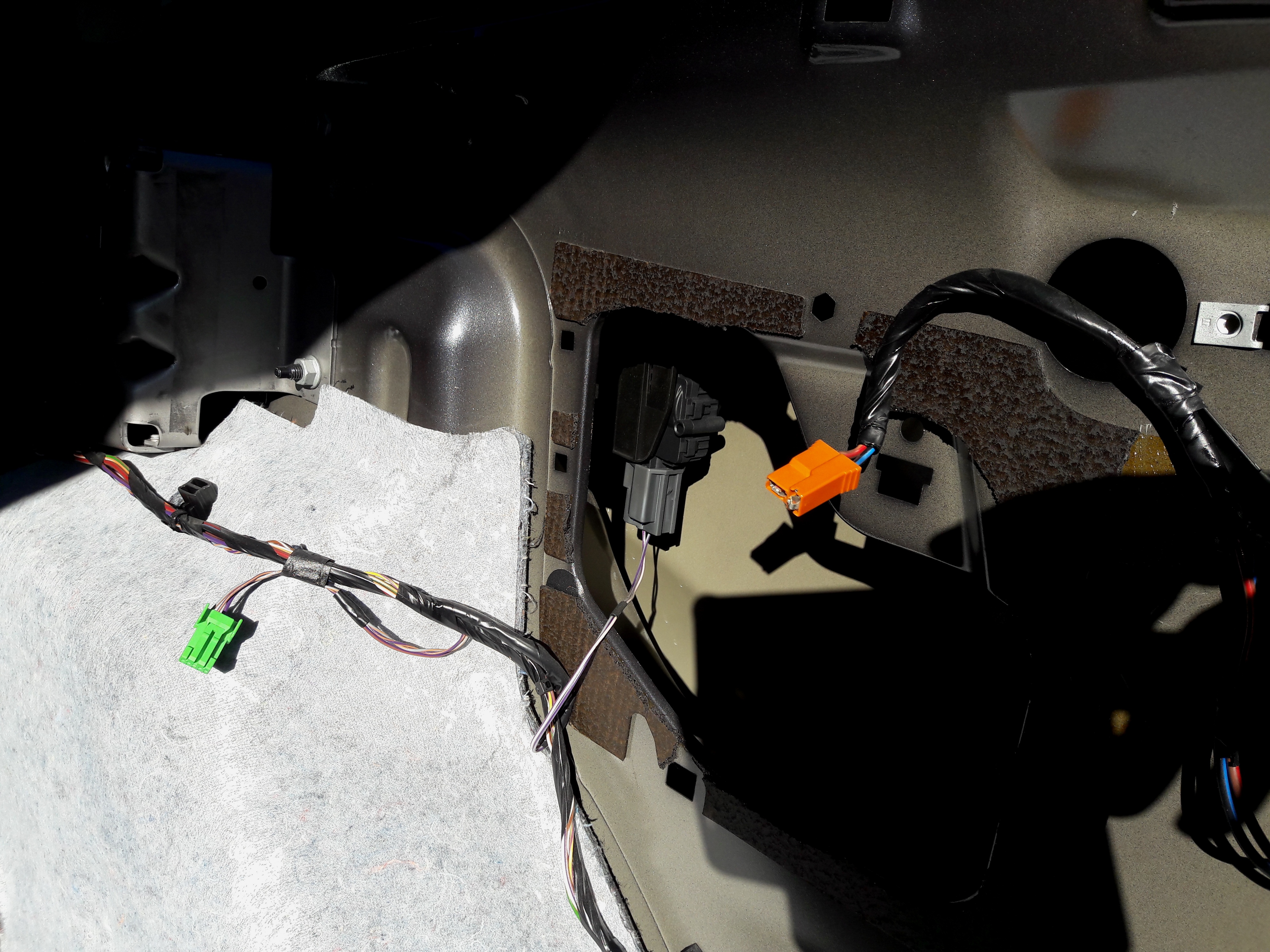

  • Hallo jetzt nochmals vom "Themenstarter":
    - der FFH hat mir gesagt: Nee, da ist nichts vorverkabelt oder so. Na gut.

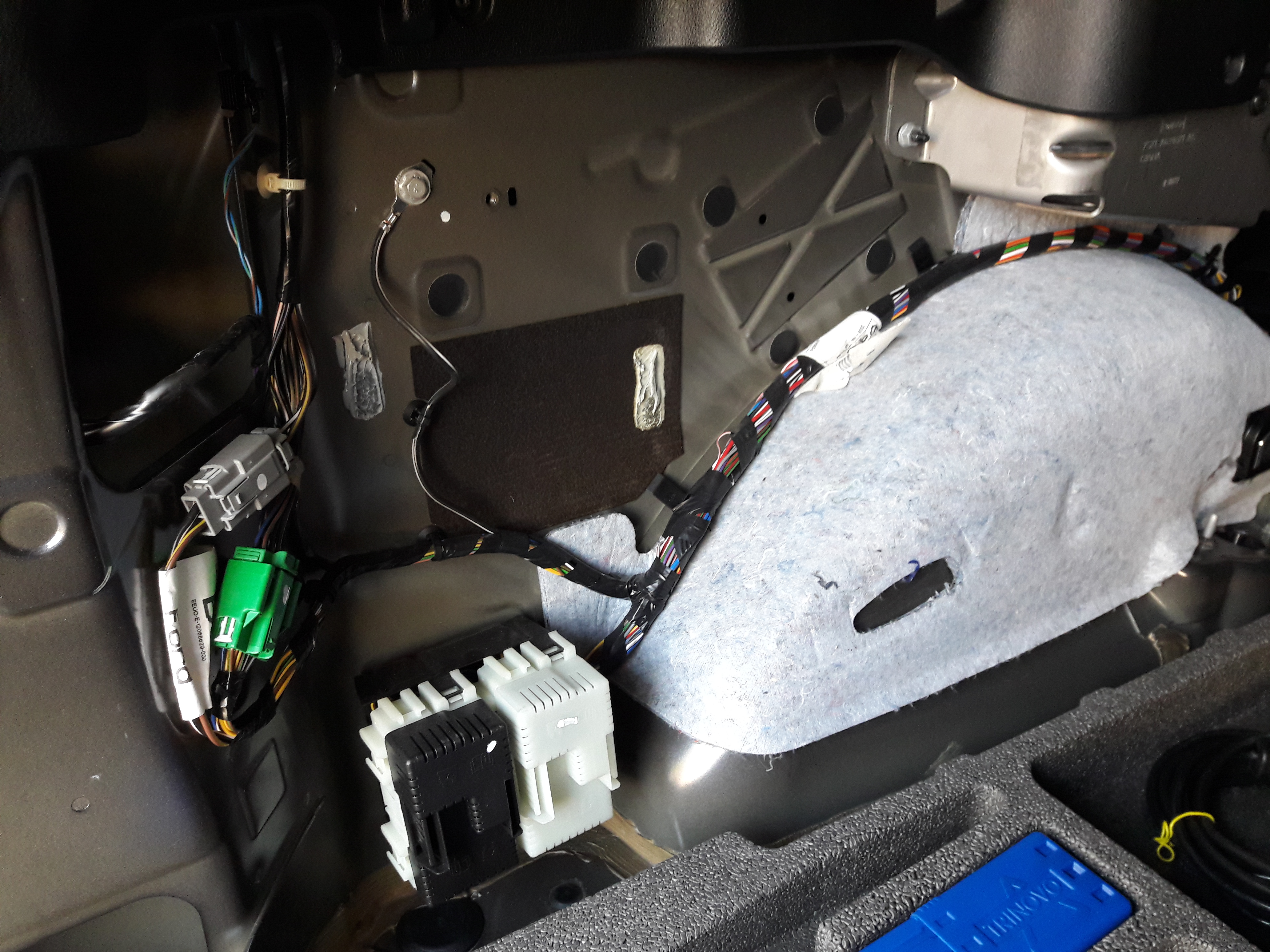

    - Heute erst bin ich dazugekommen die Seitenverkleidung hinten rechts abzubauen um zu sehn,
    ob ich da etwas finde. Aber da ist nichts, ausser den beiden (dickeren) Kabeln für die 12V-Steckdose,
    und ein kleiner grüner Stecker mit 3 dünnen Kabeln, (siehe Bild), hab aber blöderweise vergessen,
    da ein bisschen rumzumessen um zu sehen welches davon ev. stromführend ist. Kennt jemand diese Kabel
    bzw. den Stecker und was ist da üblicherweise dran?
    Sonst ist hinter der rechten Verkleidung nichts, ich dachte da wäre auch noch eine Schraube zur Stoßfängerbefestigung,
    ist aber nichts da.
    Für mich stellen sich also folgende Fragen:
    1. wo gehe ich mit den Kabeln der Sensoren hinein? Ist das dann die Llinke Seite? Irgendwo hier stand etwas von rechts....
    2. gibt es irgendwo einen Anschluss wo ich nur mit dem passenden Stecker reingehen muss?
