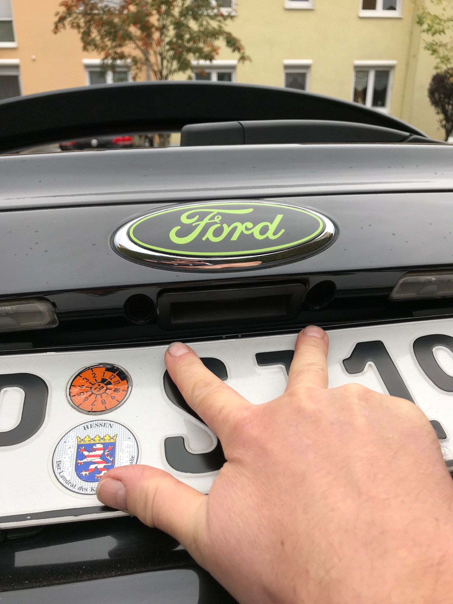

So oft gemacht und jetzt endlich mit Fotos. Wollte eigentlich die Lampen lackieren, aber das ging in die Hose. Also wird foliert.
Nun zur Demontage. Alles auf eure Gefahr natürlich.

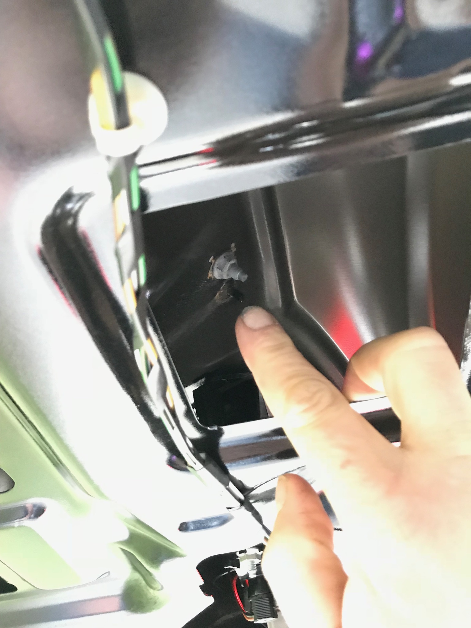

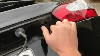

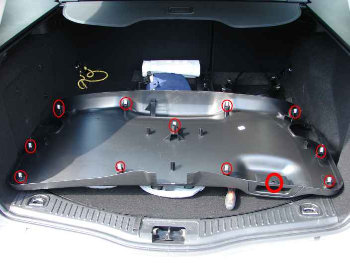

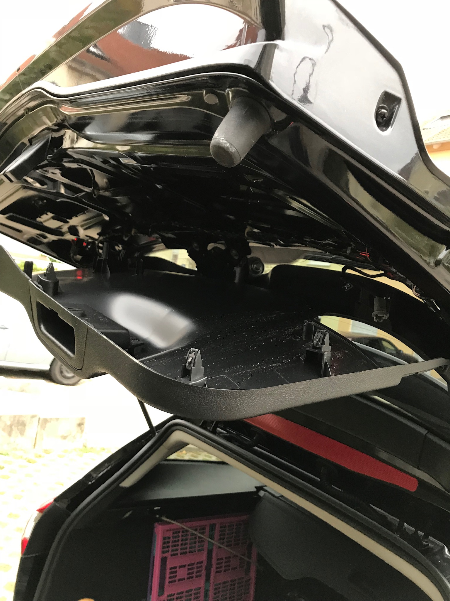

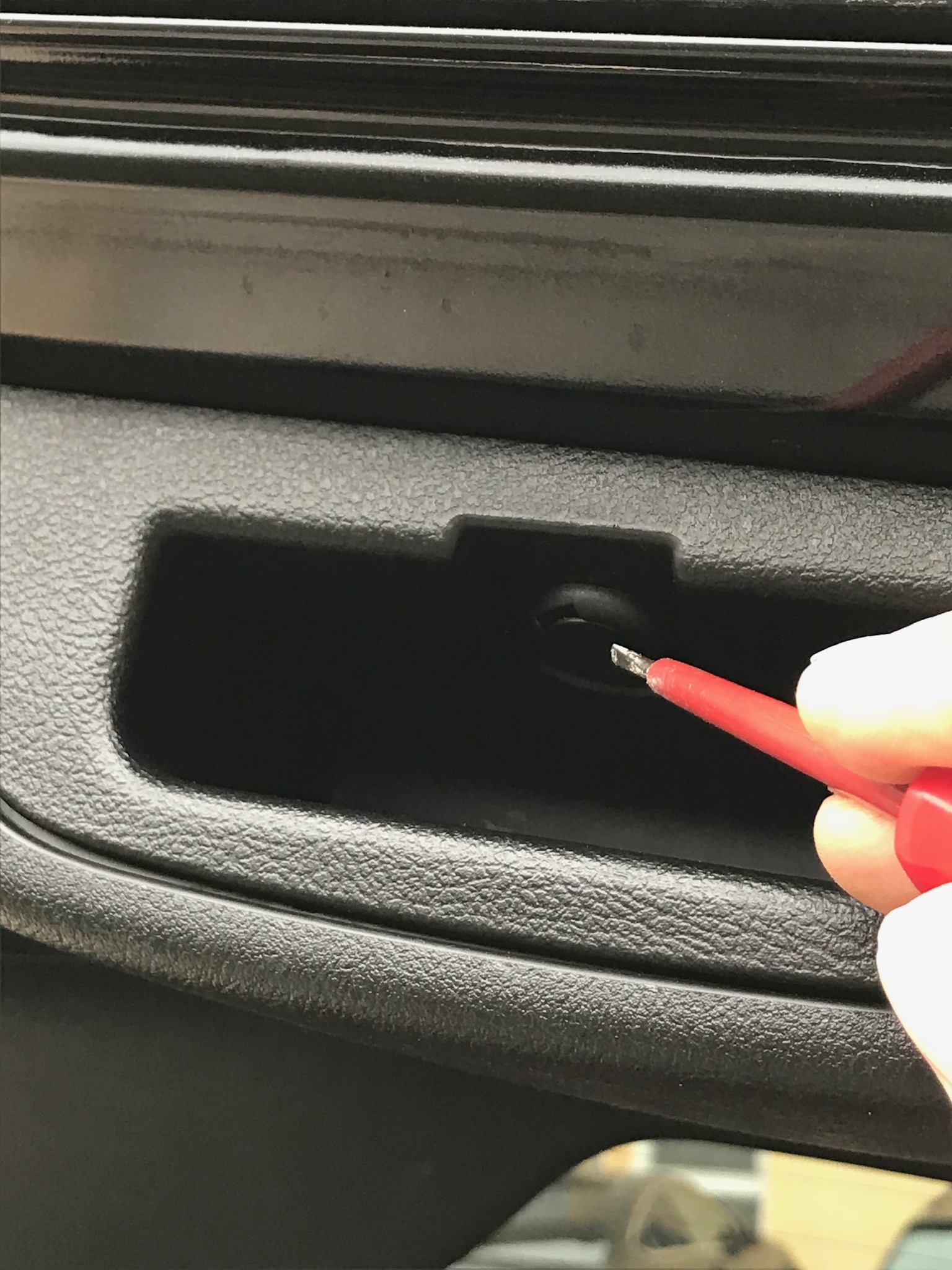

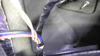

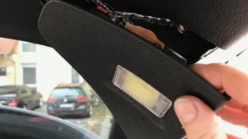

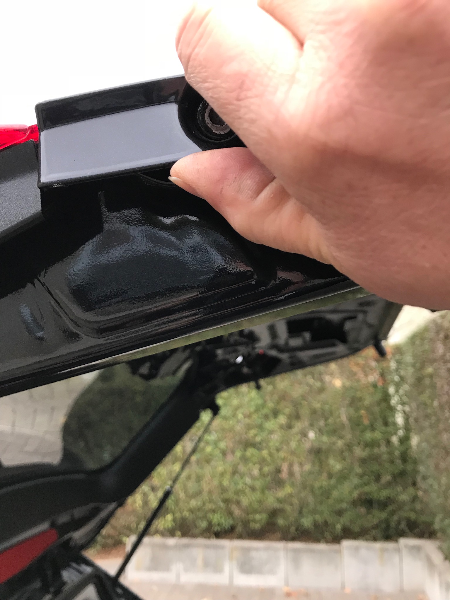

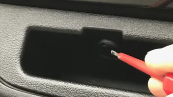

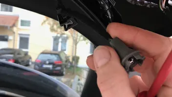

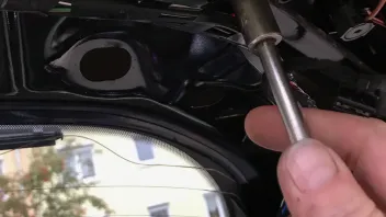

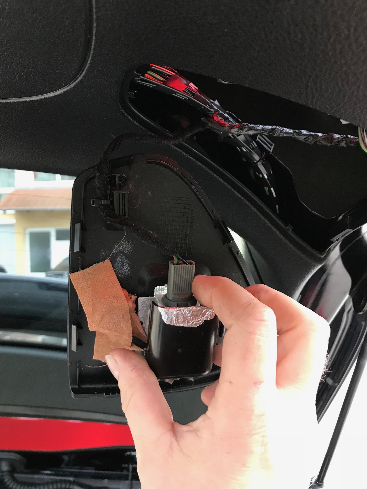

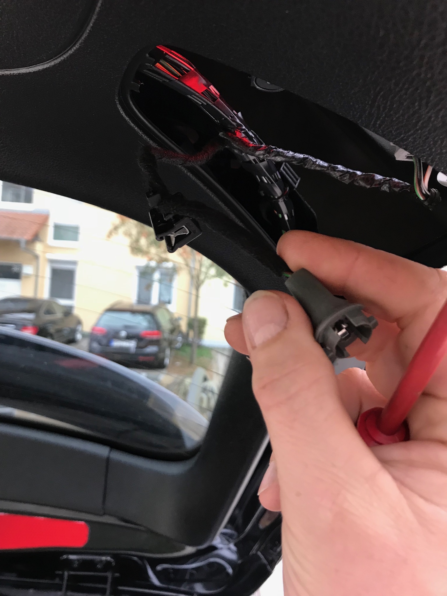

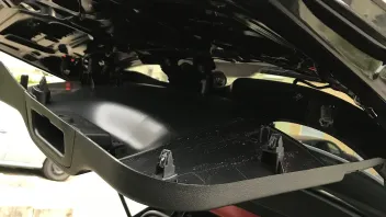

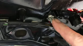

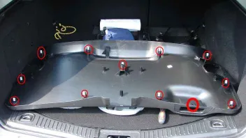

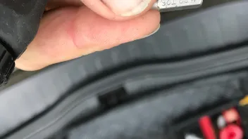

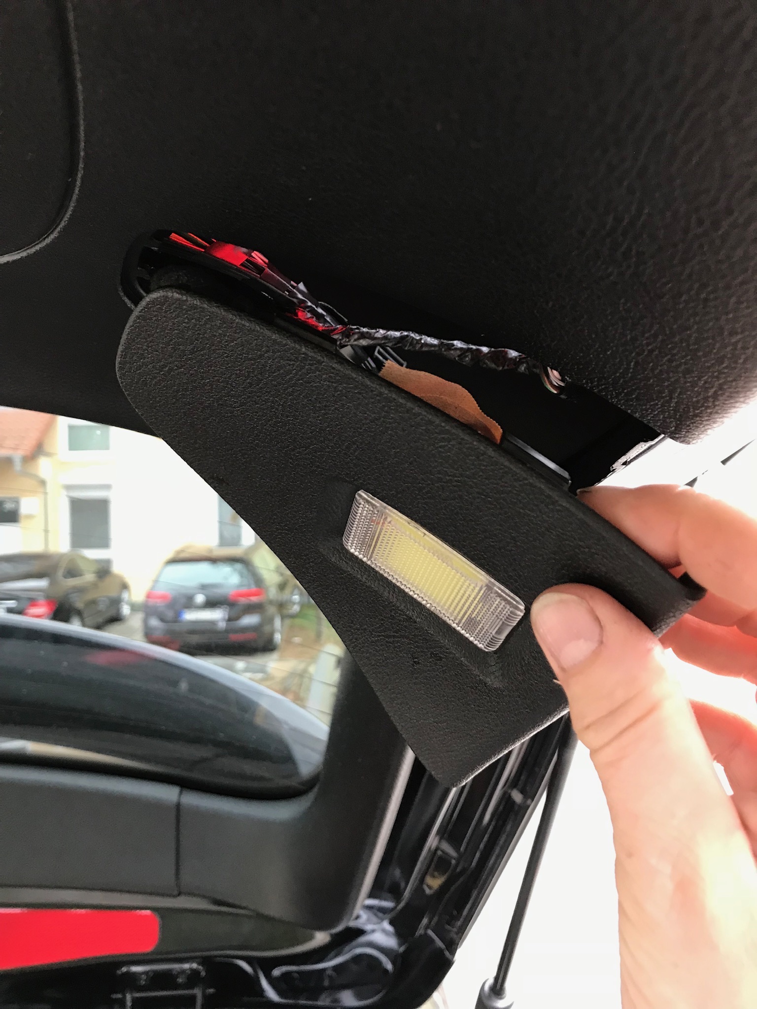

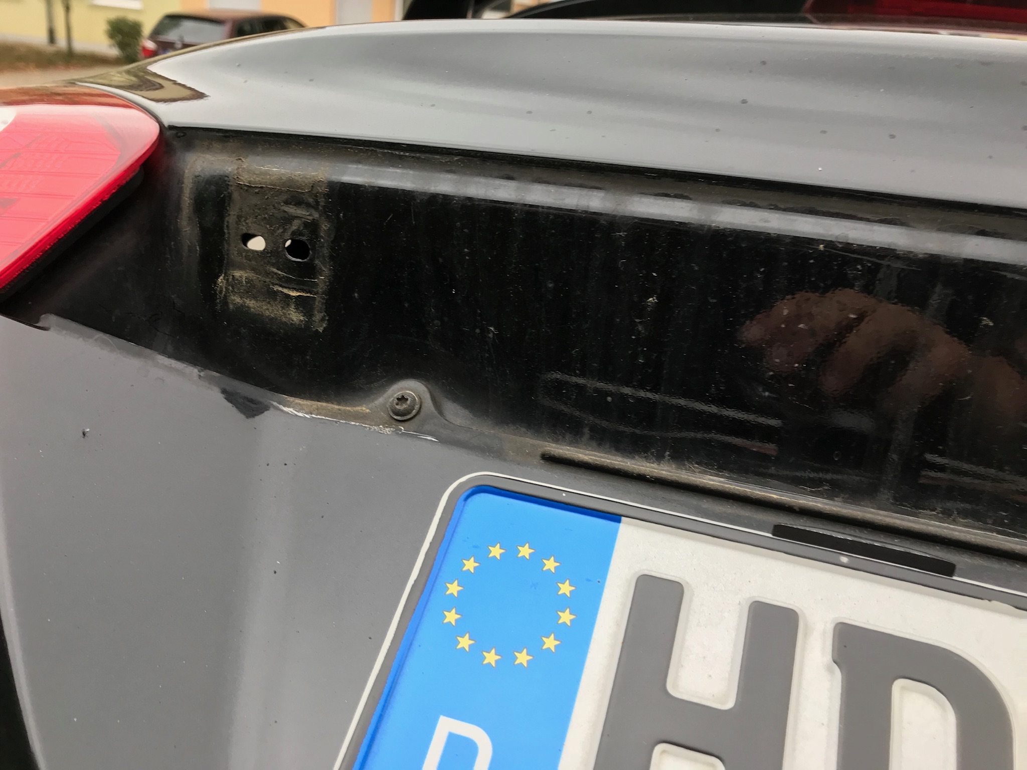

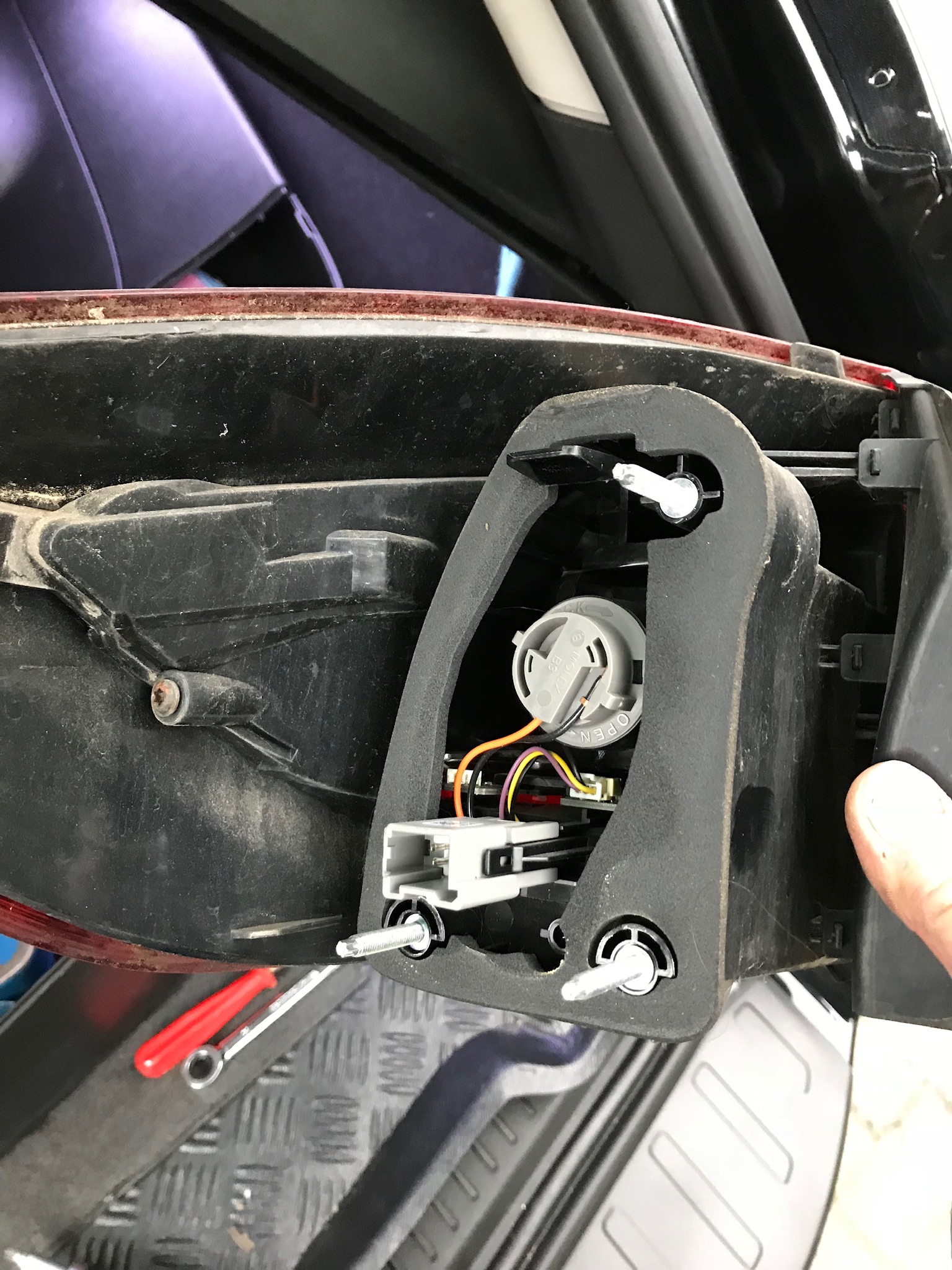

Heckklappe öffnen und in der Griffschale den Plastikdübel entfernen. Dann die Kofferraumbeleuchtung aus der Heckklappe ausclipsen und das Kabel aushängen. Jetzt mit gefühlvoller Kraft
die Innenverkleidung nach unten ziehen und zur Seite legen![]()

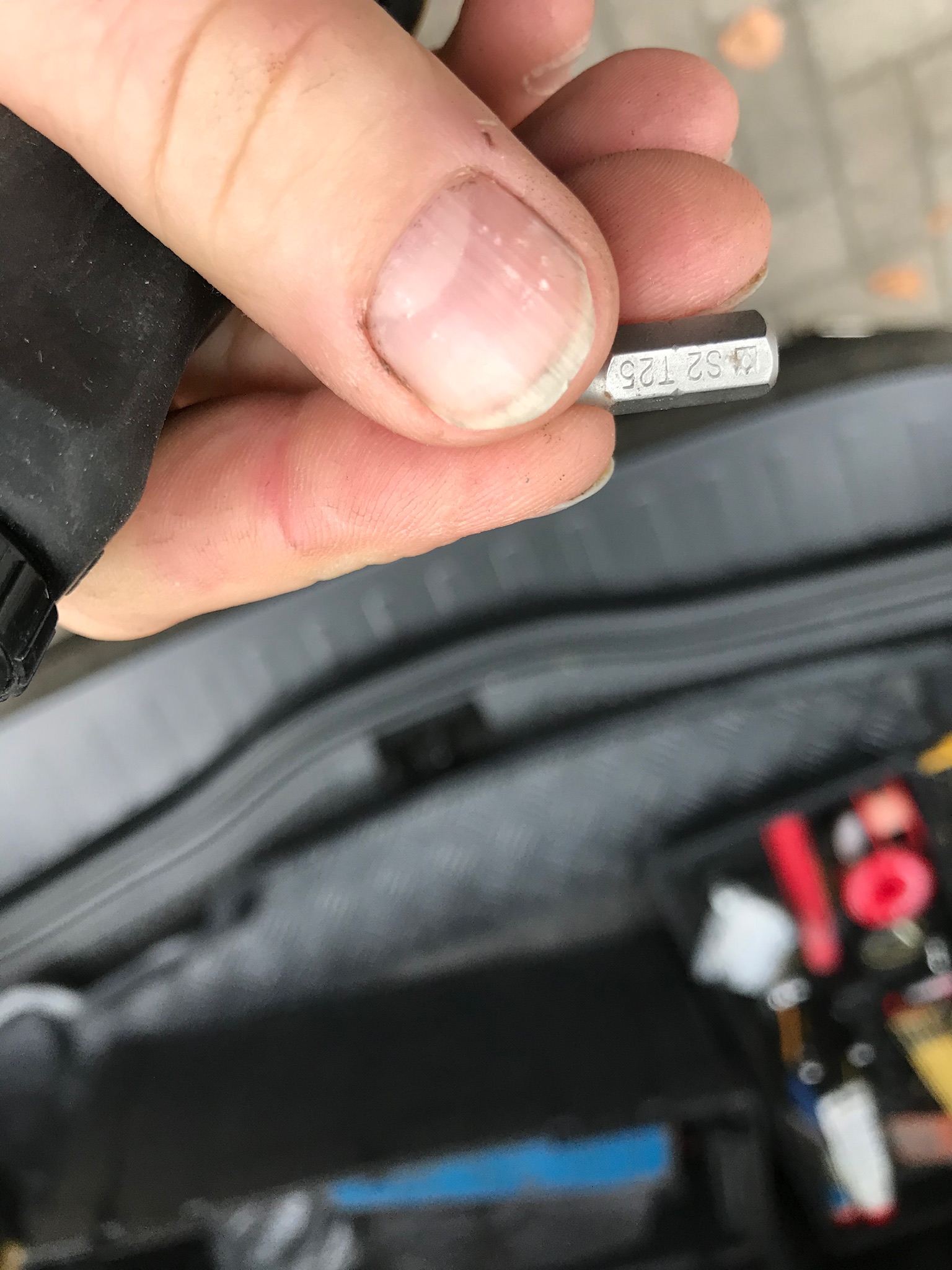

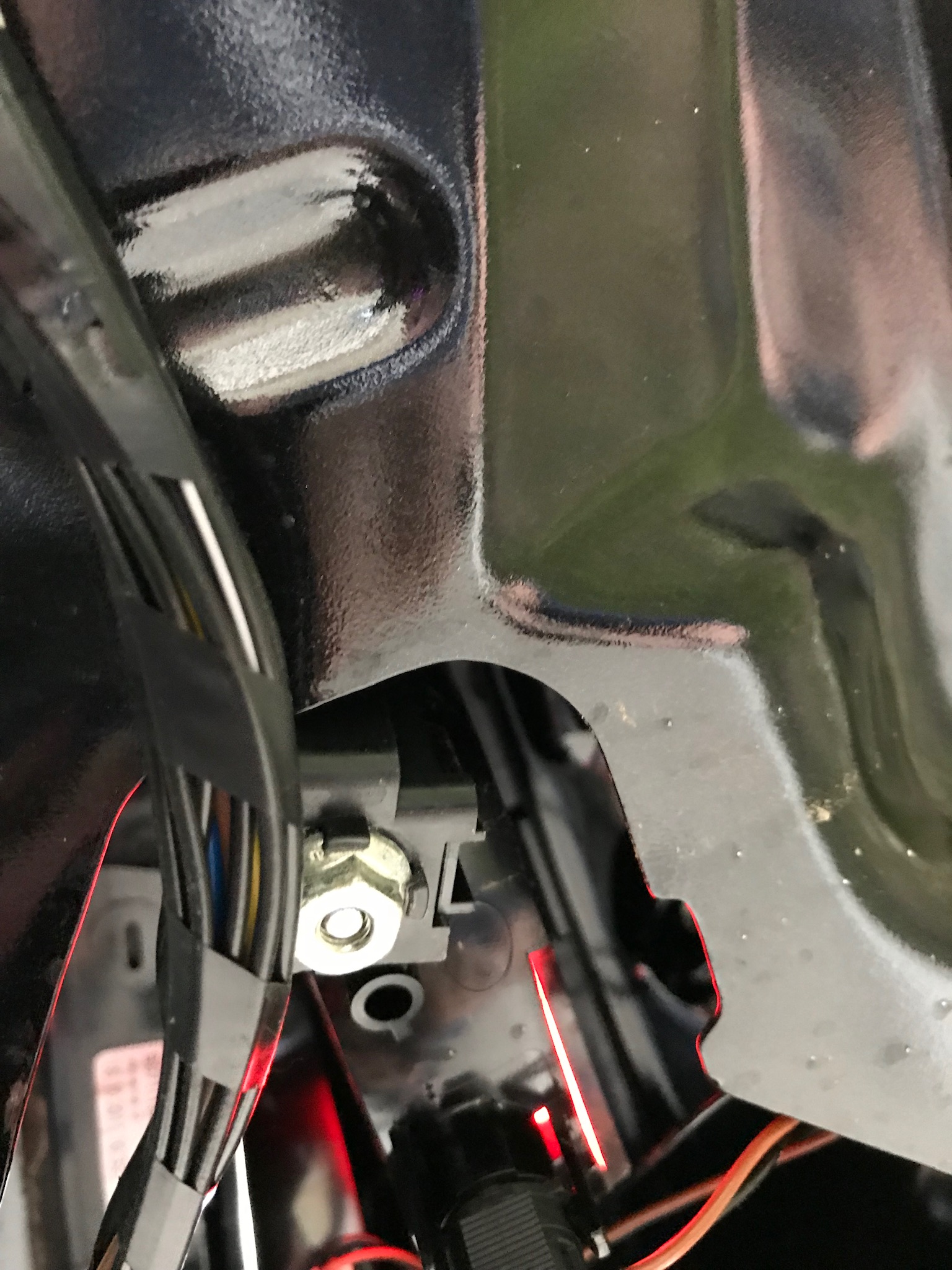

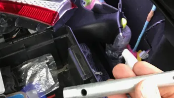

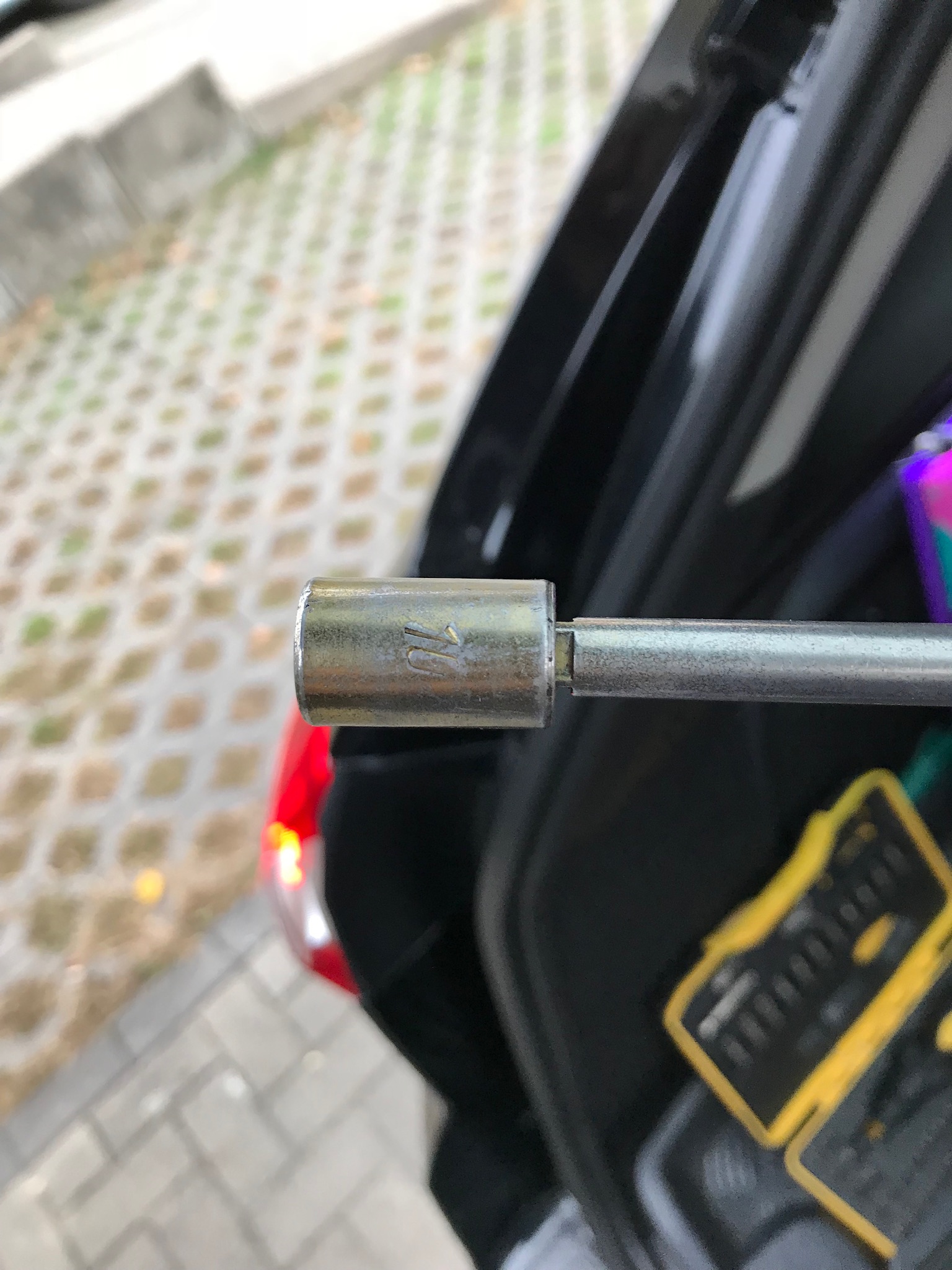

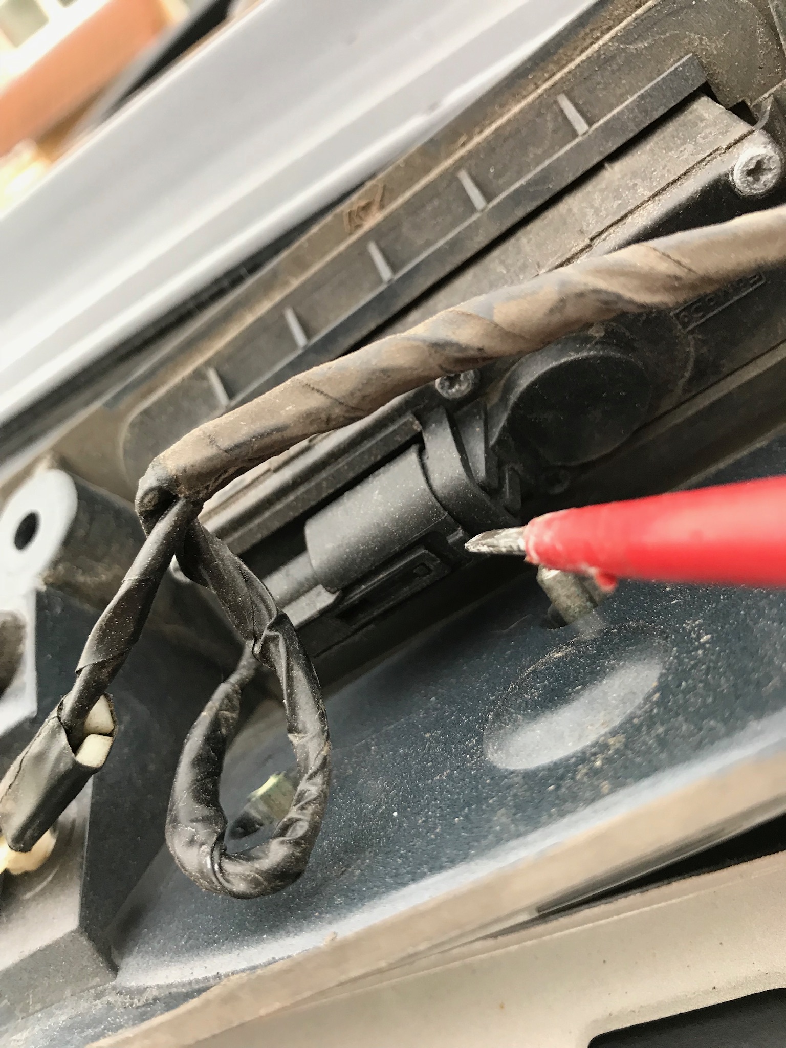

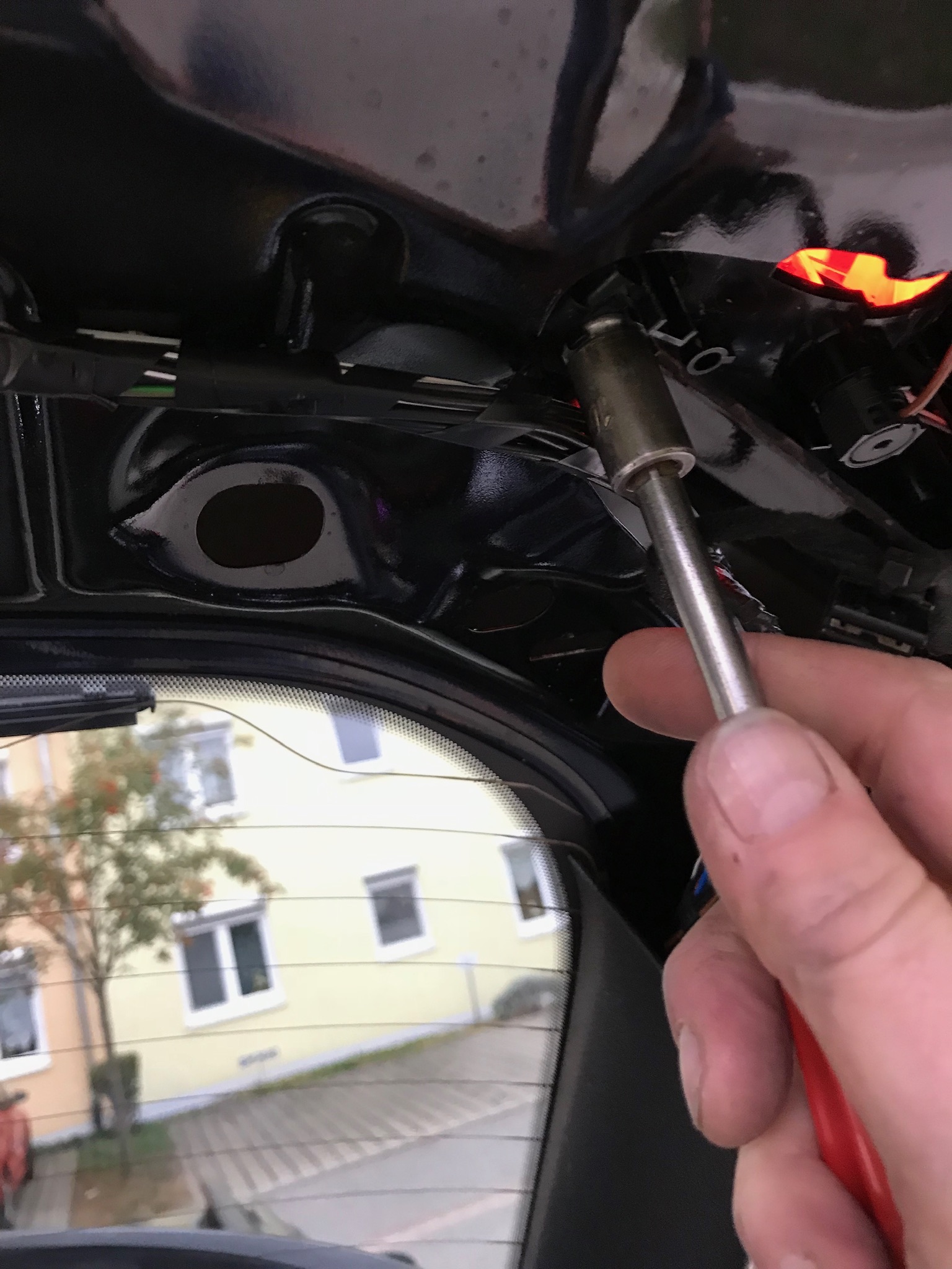

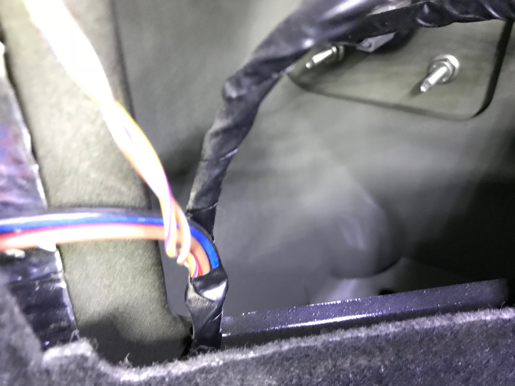

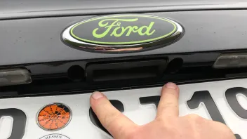

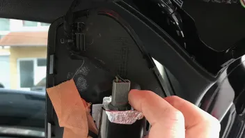

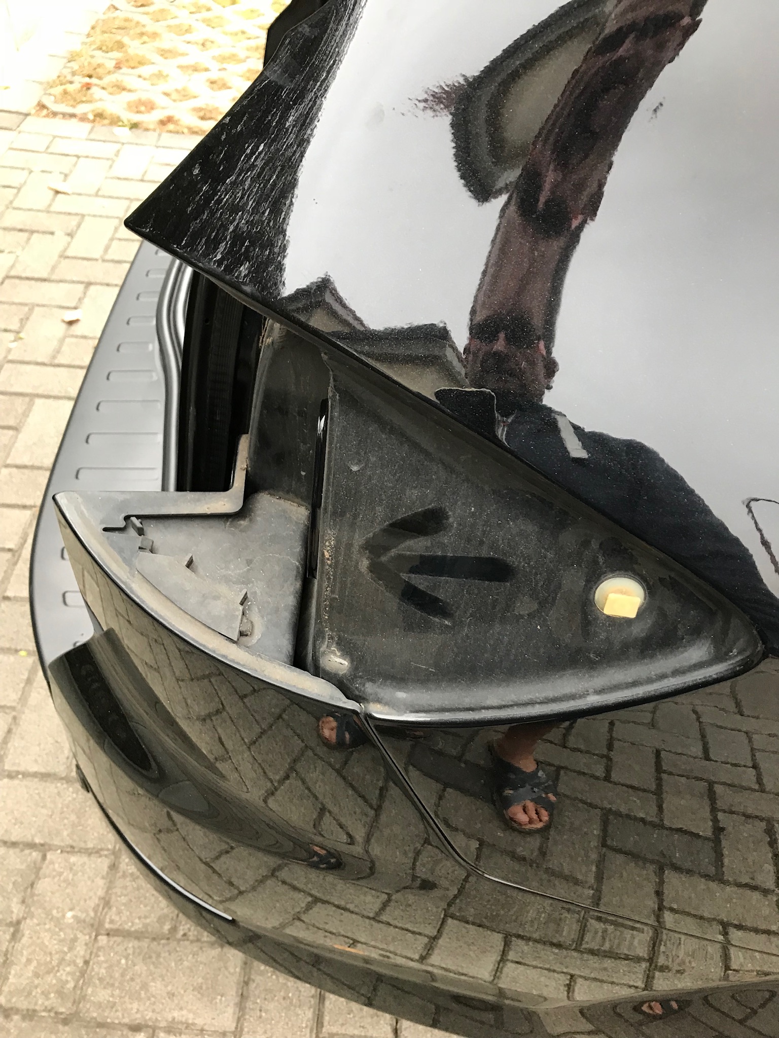

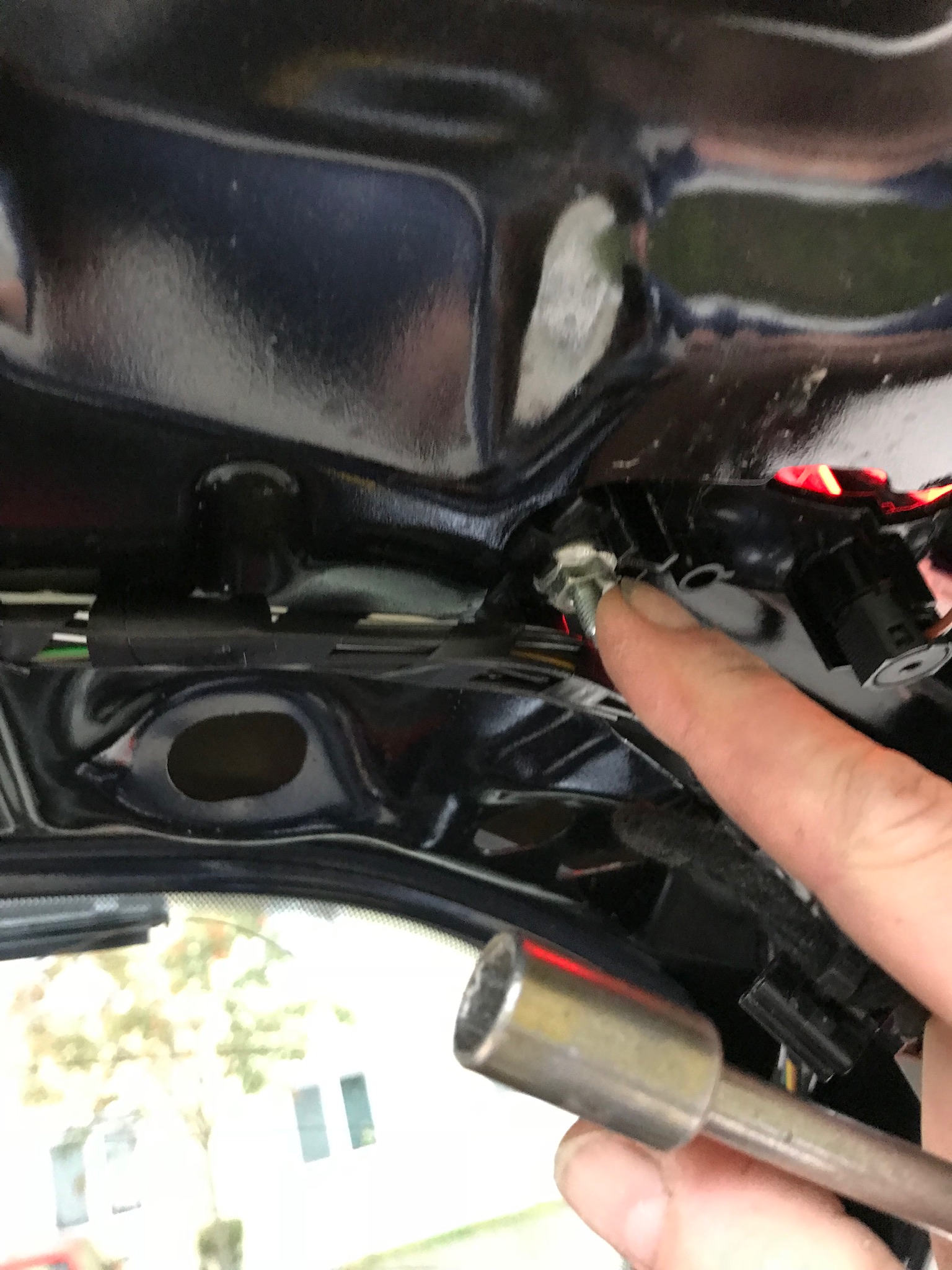

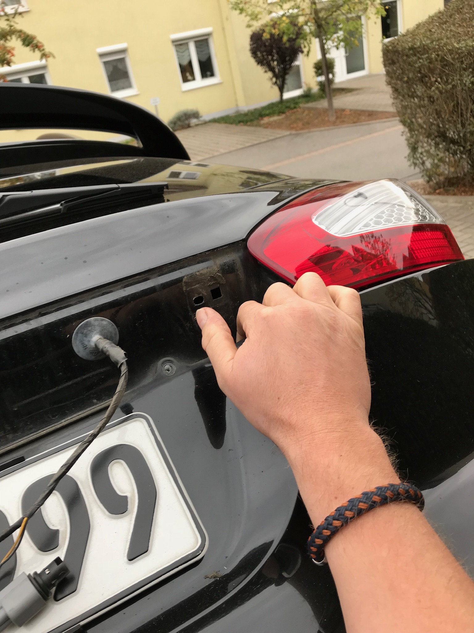

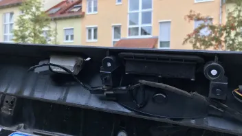

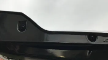

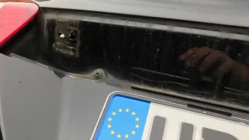

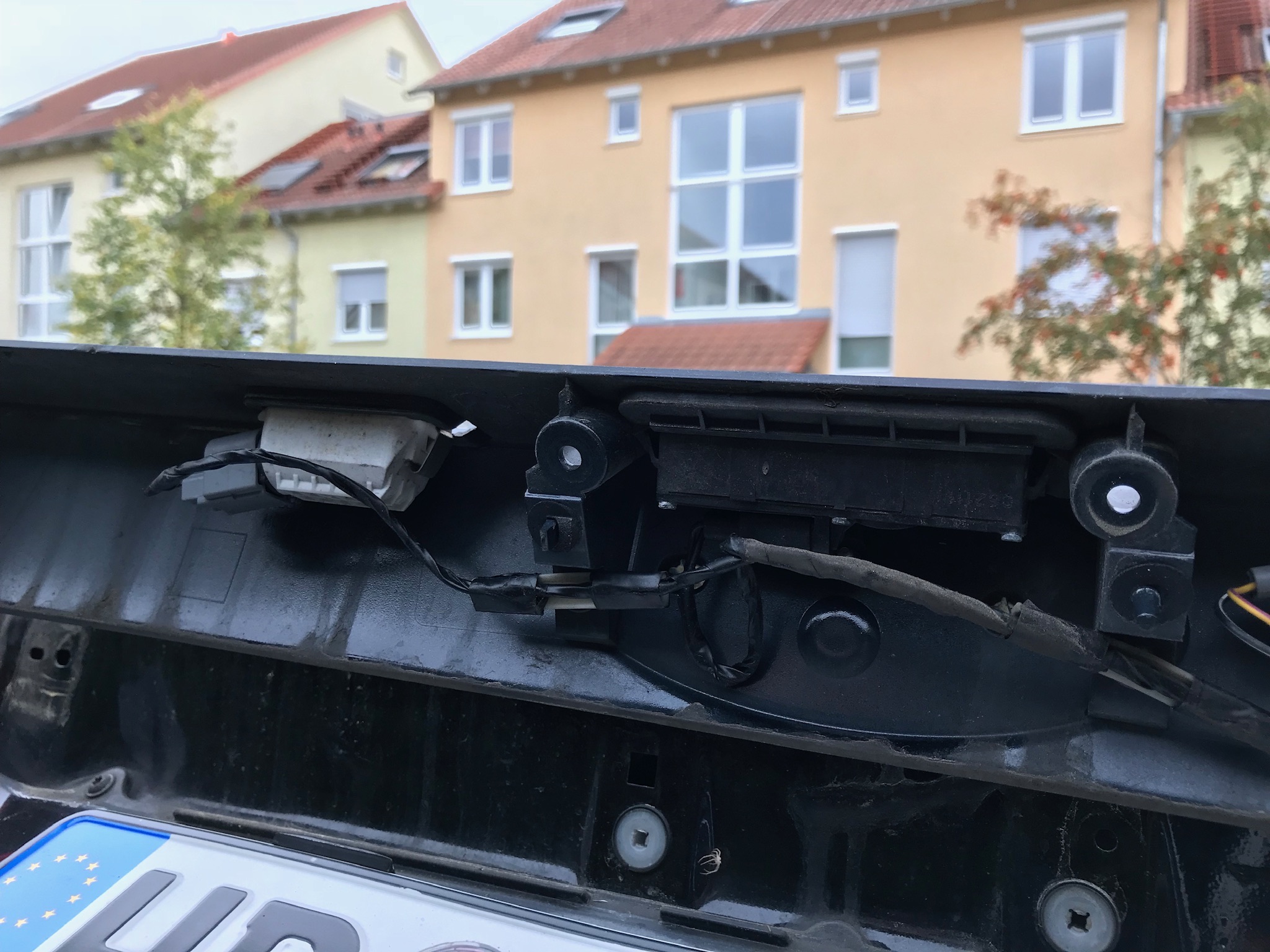

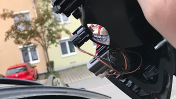

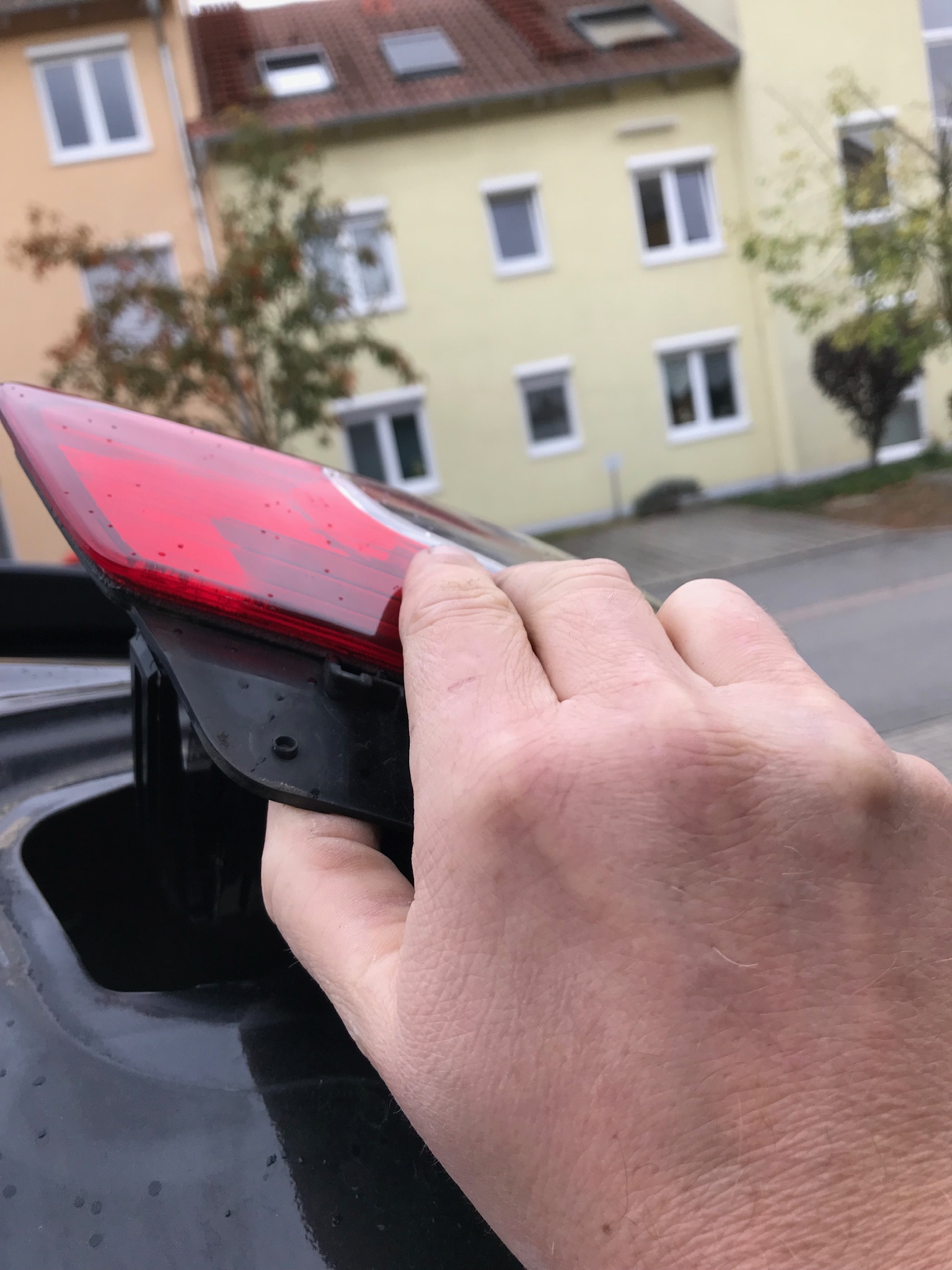

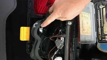

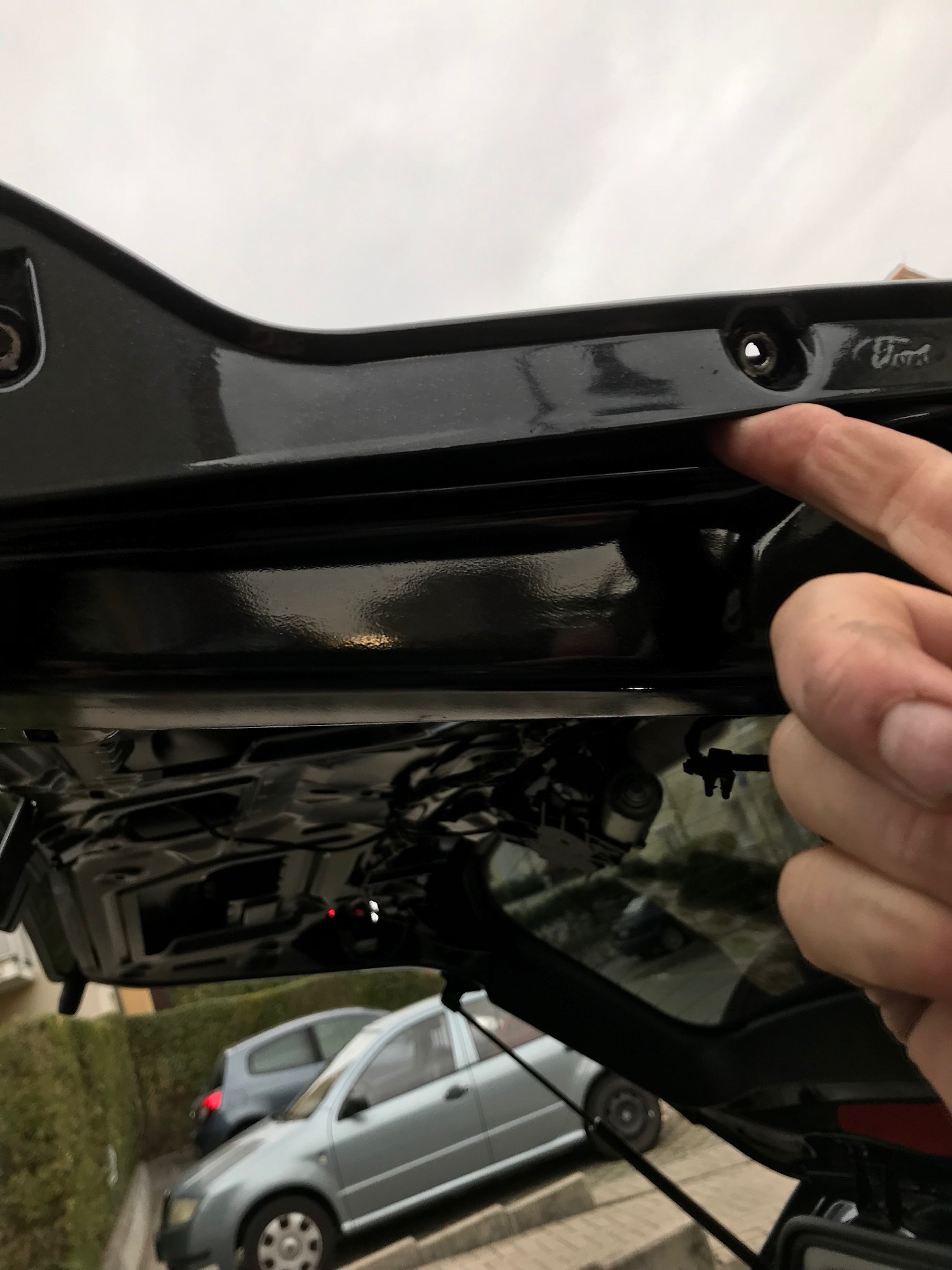

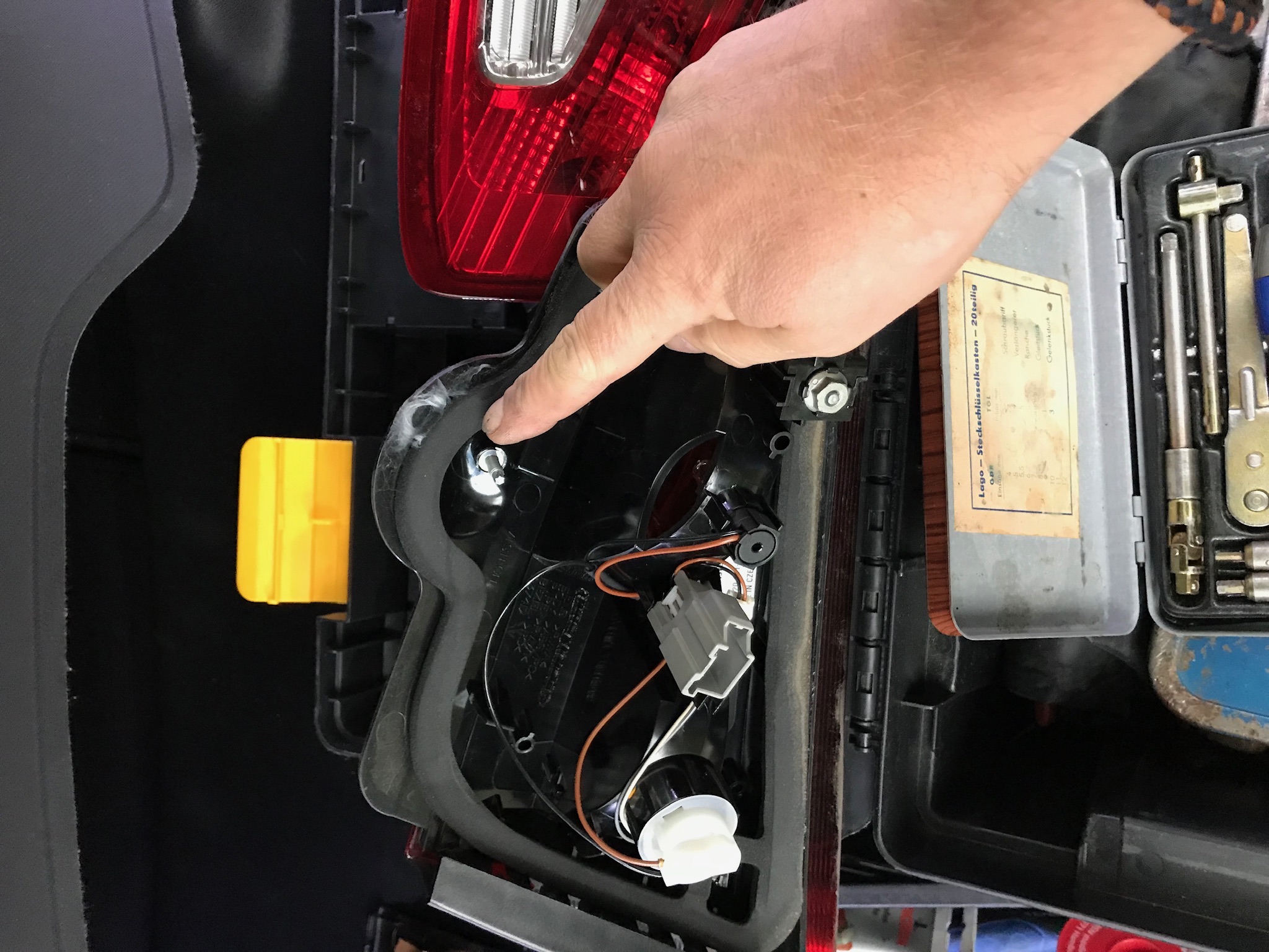

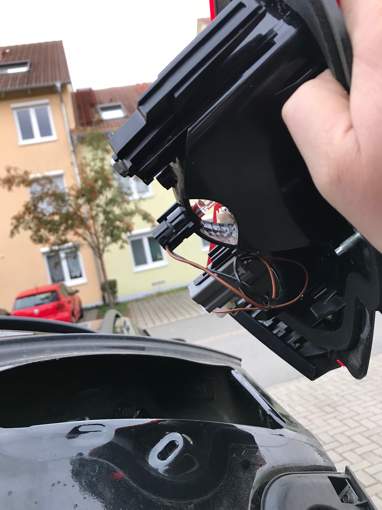

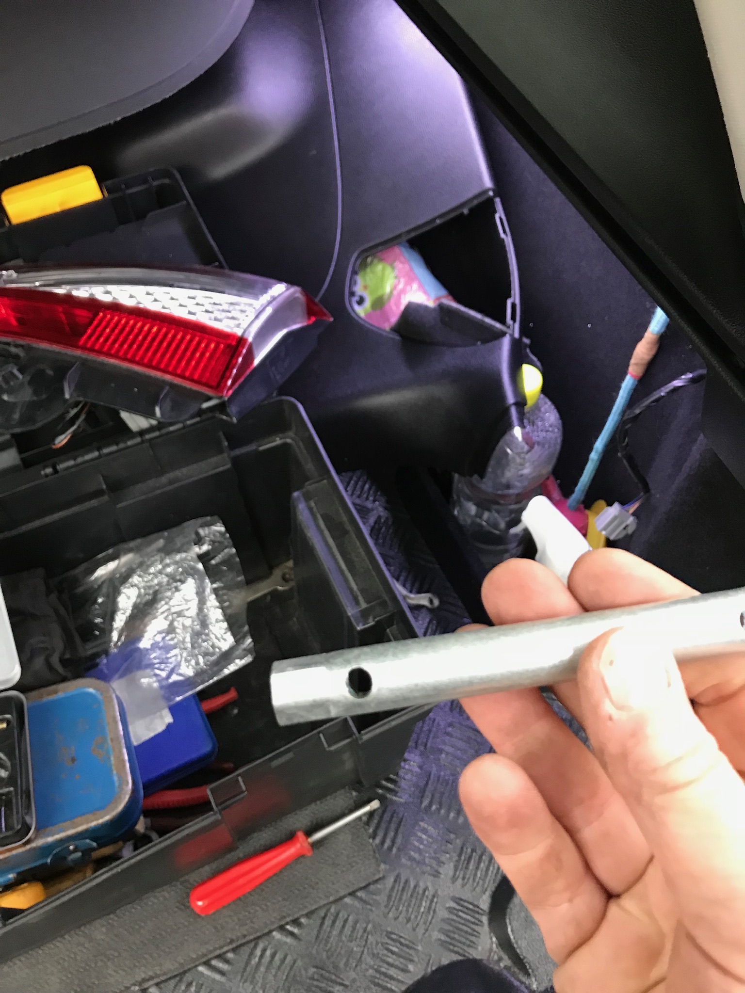

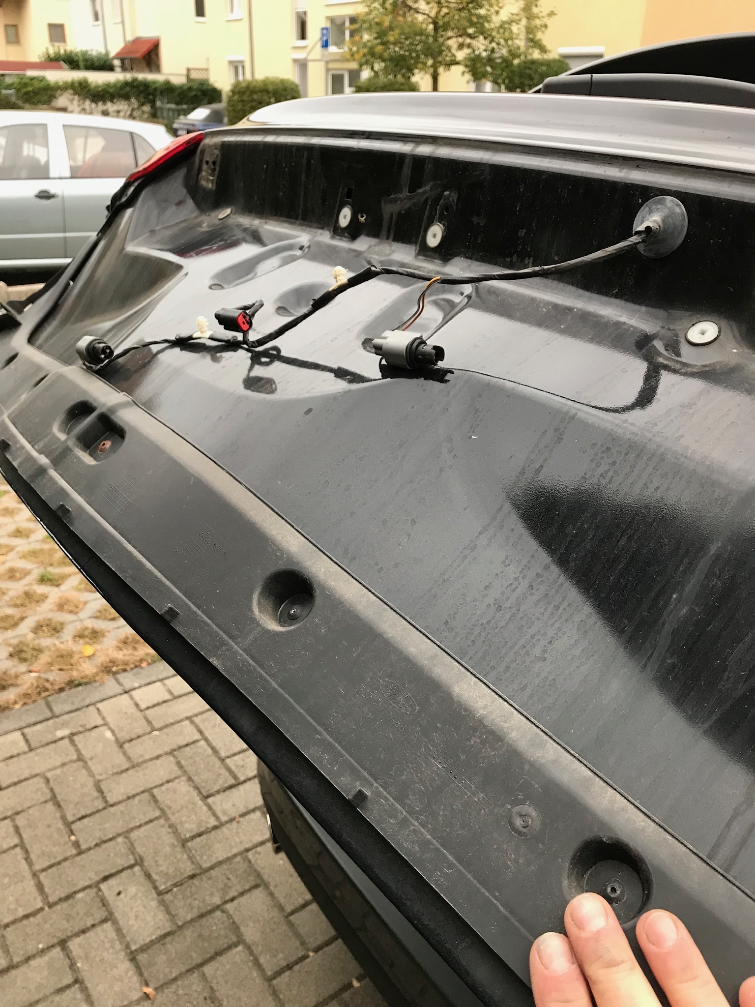

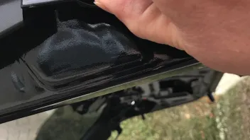

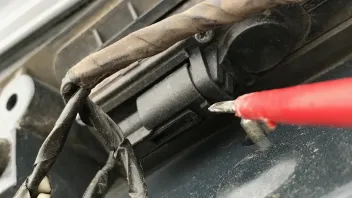

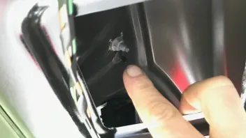

Jetzt geht’s weiter mit der Leiste für die Kennzeichenbeleuchtung. Torxschrauben herausdrehen und von der Innenseite der Heckklappe die 2 Muttern. Dann Leiste abheben, aber nur ein Stück. Lampen aus dem Gehäuse heraus und Stecker vom Taster heraus. ACHTUNG AB JETZT KEINE HECKKLAPPE MEHR SCHLIESSEN ![]()
