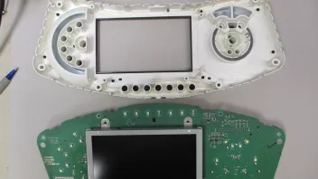

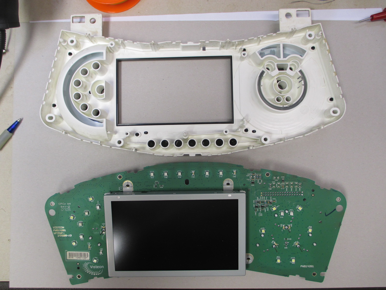

    Einzig muss man den Tacho dafür komplett(!) zerlegen um an die Bauteile zu kommen. Hier, so sieht das beim Convers+ aus und das Typ 1 ist ähnlich:
    Vielleicht hast Du ja einen Elektroniker zur Hand der dir das machen kann?
    Bei den SMD LEDs aber aufpassen, nicht mit dem Dachrinnenlöter ran gehen ;)
