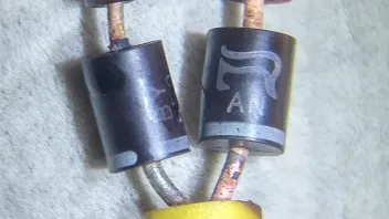

Fernlicht tot -- wie und wo ist es abgesichert?
  • Heißt das "AN" nicht 'Anode'?
    Oder ist das Teil des Herstellerlogos?
    Sorry, wenn ich dumm frage; ich habe von Elektronik nur rudimentäre Kenntnisse.
    Ausgebaut hat er jedenfalls nur dieses eine Teil. Eingebaut dafür zwei kurze Kabelstücke, mit denen er jeweils zwei andere Kabelenden (ich nehme an, die aufgetrennten Fernlichtkabel) verbunden hat.
  • Hallo Wolfgang,
    die Kathode wird durch den weißen Ring markiert. Demnach ist das wohl Teil des Herstellers oder des Typs.
    Tycho
  • Was BBG schreibt ist schlüssig und deckt sich mit meiner Hypothese, da müsste es noch ein weiteres Diodenpaar geben.
    Ausser man hat beim Ausbau der alarmanlage dieses hier vergessen rauszumachen.
    Von Logo her ist das eine Diode vom Hersteller Diotec und das „AN“ ist eine Gehäusenbezeichnung

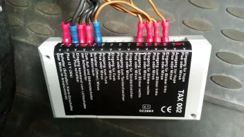

  • @Go4IT :
    Da ist nichts rück- oder ausgebaut außer diesem Diodenpaar.
    Die Alarmanlage ist nach wie vor verbaut und funktionsfähig, nur die Scheinwerferansteuerung wurde gekappt.
    Hier ein Bild des Geräts
    @all: Ich glaube inzwischen, man kann hier nicht von einem intelligenten Einbau ausgehen.
    Also bitte alle Logik außen vor lassen und auch das unlogischste in Betracht ziehen.

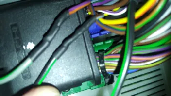

    Ich war jetzt kurz draußen am Auto und habe nochmal die eingesetzten Kabelstücke fotografiert:
    Sorry für die schlechte Aufnahme. Man sieht aber die originalen Leitungen am Stecker, die wieder verbunden wurden:
    Violett/orange und grau/braun
    Das stimmt mit dem Schaltplan überein.
    Die Verbindungen wurden diesmal übrigens gelötet ;)
  • Wenn ich mir mein erstes Foto mit dem eingebauten Diodenpaar nochmal betrachte und die Einbaulage beachte dann ist am 'gelben' Ende die Zuleitung von der Alarmanlage her und an den beiden 'roten' Enden die Einbindung in die Fernlichtkabel. Dann wären aber die Dioden genau falsch herum drin gewesen und das Ganze hätte eigentlich gar nicht funktionieren können!?
    Ich gestehe, ich habe es nie selbst ausprobiert, aber bei der jährlichen HU hätte es dann eigentlich auffallen müssen !?
    Alles sehr merkwürdig ...
  • Von dem Taxigedönse kenne ich nur Kienzle als Hersteller solcher Sonderteile und Umbauten. Könnte sie das der TAX 002 davon ist. Muss mal schauen ob ich davon nen Schaltplan bekommen kann. Könnte auch mal Mondeotaxi aus dem Nachbarforum fragen...
    Ja, die Lichthupenleitungen stimmen nun wohl. Wobei die abgehende Kabelfarbe ab Lötstelle natürlich nicht original ist.
  • Kienzle ist seit Jahren nur noch ein kleiner Wettbewerber und zieht sich demnächst ganz aus dem Taxigeschäft zurück.
    Platzhirsch im Taxameterbereich ist längst Hale.
    Die Alarmanlage stammt von Alik (steht auf der Rückseite, hätte ich natürlich auch fotografieren können, sorry dafür).
    ja, die eingesetzten Kabelstücke passen farblich natürlich nicht. Dafür funktioniert aber mein Fernlicht wieder! :pleasantry:
