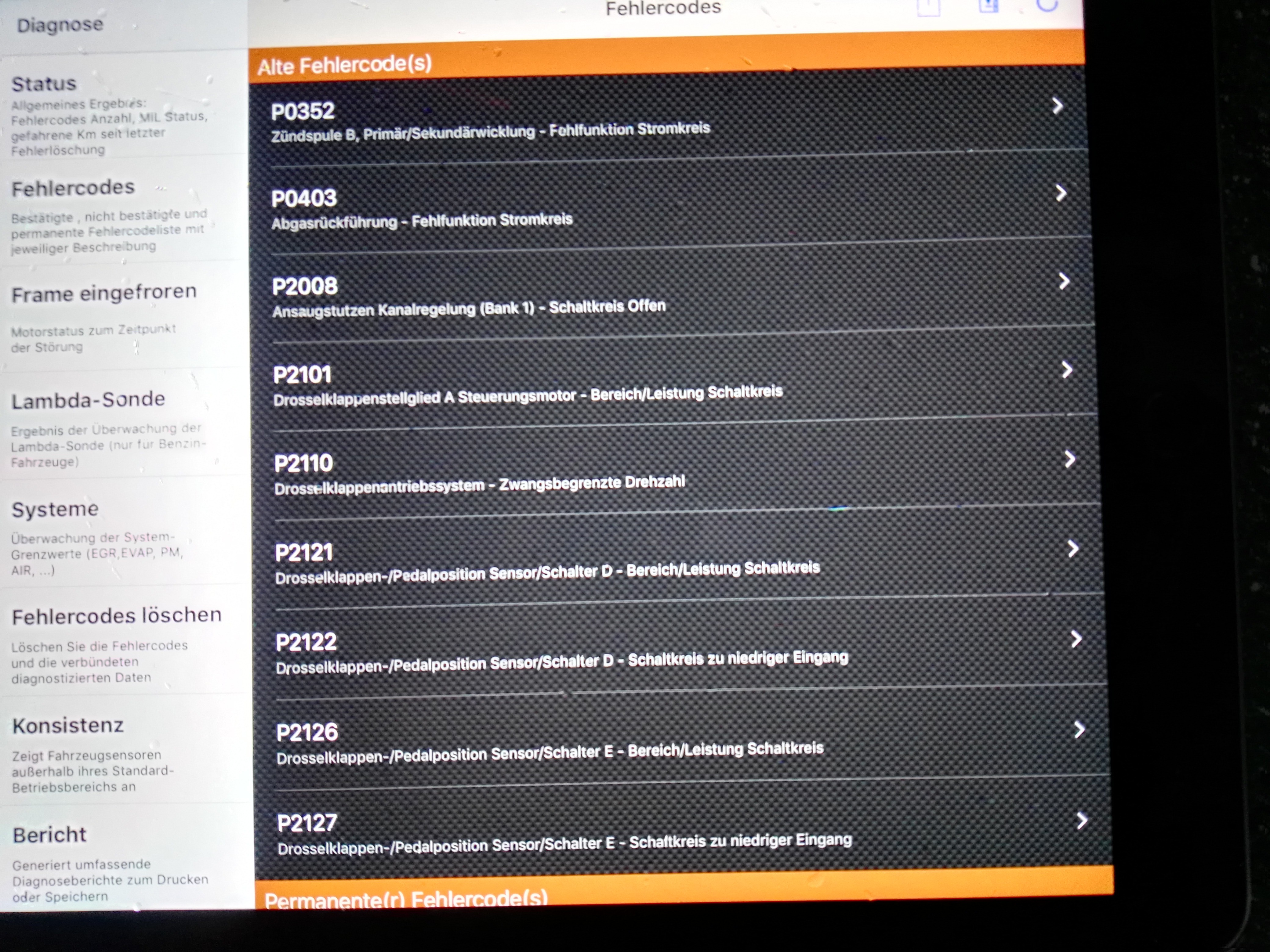

    Leider macht mein Mondeo Probleme. Seid kurzer Zeit, immer wenn der Motor kalt ist, springt der Motor zwar an aber dann hat er sehr niedrige Leerlauf Drehzahl und nimmt kein Gas an oder geht sogar aus. In den meisten Fällen reicht ein kräftiger Tritt aufs Gas und wenn das nicht hilft, muss den Motor ausmachen und dann läuft er aber ganz normal. Heute morgen habe ich, während der Motor torkelte, über OBD Schnittstelle den Fehlerspeicher ausgelesen. Folgende Fehler sind aufgetreten: P0352, P0403, P2008, P2101, P2110, P2121, P2122, P2126 und P2127. Nachdem ich aufs Gas getreten habe lief wie immer der Motor normal und alle Fehler verschwanden.
    Meine Frage hierzu, hat jemand eine Idee oder gar gleiches Problem mit dem Kaltstart.
    Ein Foto des Fehlerspeichers füge ich hinzu.
    Ich bedanke mich im voraus für eure Anregungen und Ratschläge.
  • Da steht dass das alles alte Fehler sind. Ich würde die erstmal löschen und dann schauen was da eventuell an neuen Codes abgelegt wird. Könnte wieder mal wie beim Vorfacelift ja leider keine Seltenheit ein Problem mit dem Kabelbaum sein.
  • Richtig, im Bild steht "alte Fehler", weil ich nach dem der Motor wieder normal lief, den Fehlerspeicher nochmal ausgelesen habe.
  • Wie gesagt, könnte der Motorkabelbaum sein oder eventuell auch was mit dem Drosselklappenteil. Ich tendiere aber eher zu ersterem.
