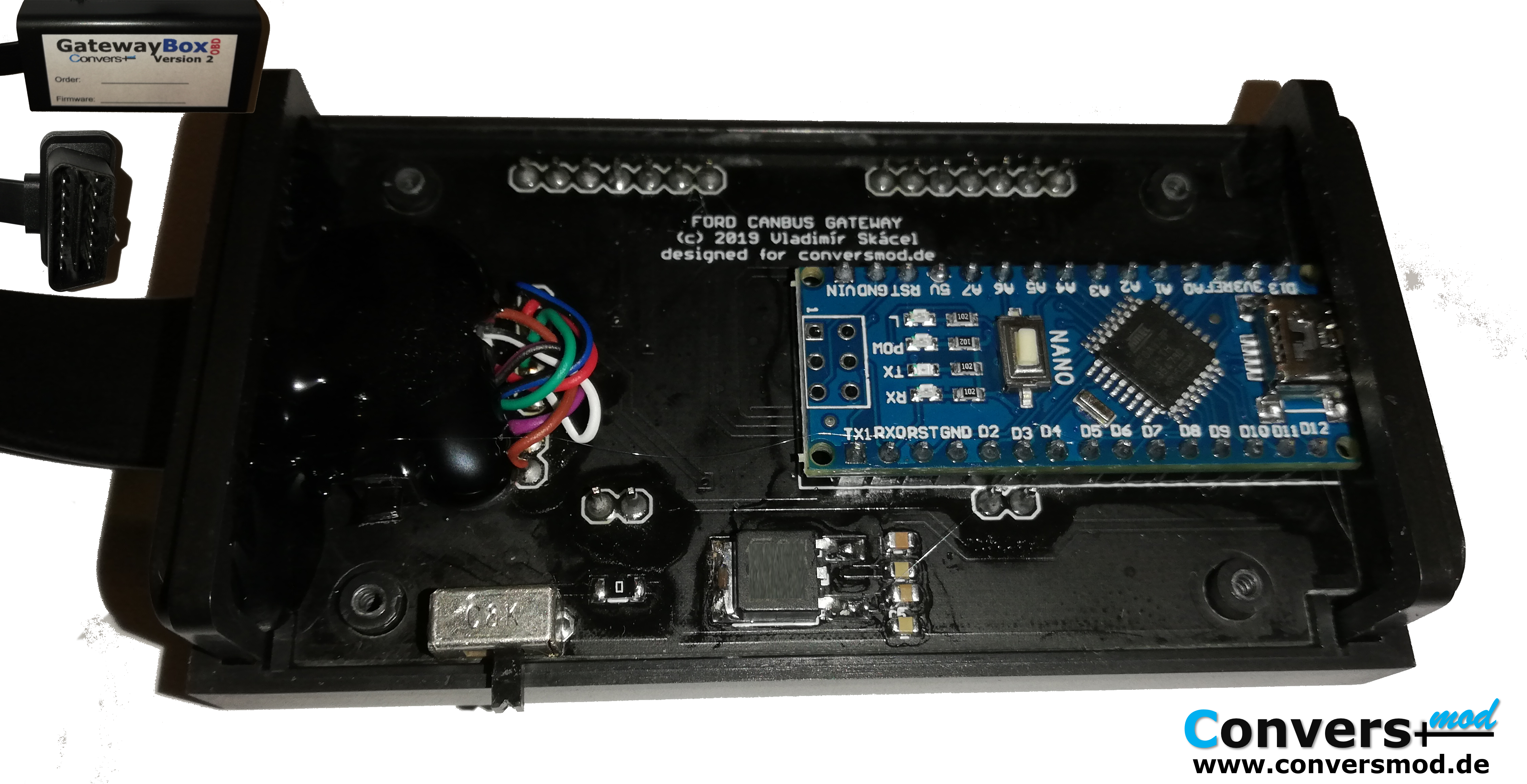

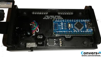

saubere Arbeit diesmal. Das sieht optisch gut aus.
Gibt es dazu Simulationen bezüglich EMV und SI/PI? *Vermutlich* funktionieren Sachen, die per Schaltregler und dicken C entkoppelt sind, hinreichend gut im Auto. Wenn man es verkauft, sollte das allerdings sicher sein.
Daher wäre die Rückseite auch noch interessant, um sich ein Bild machen zu können.
Tycho
Dazu richte ich gerne eine Anfrage an den Entwickler. Fakt ist: Es funktioniert und das störungsfrei.

@ Spike1985: ich habe das Neue bekommen. Macht einen viel professionelleren Eindruck. Wofür ist der kleine Schalter an der Seite sowie der Mini-USB-Anschlus?
Der USB Anschluss ist für Updates, der Schalter zum abschalten.
