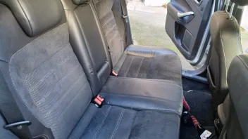

  • Mal eine schon eher häufige gestellte Frage, aber leider für mich unvollständig: Wo sind die Stecker für die hintere Sitzheizung?
    Habe sie auf die schnelle nicht gefunden. Und die frisch gekaufte Alcantara/Leder Innenausstattung hat Sitzheizungselemente verbaut. Wäre ja schade, wenn das nicht angeschlossen wird. ;)
    Sollte ich die Stecker schon mit angehobener Sitzbank sehen, oder sind die etwas tiefer versteckt und springen mir beim Tauschen der Rücksitzbank entgegen?

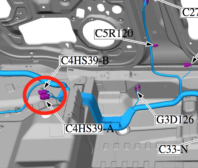

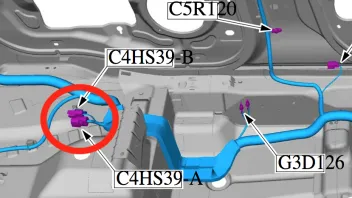

  • Ob die springen weiss ich nicht , aber die sollten auf jeder Seite etwa im Bereich des äußeren Scharnieres der Sitzfläche der Rücksitzbank sein.
  • Mit den Steckern ist es aber nicht getan. Die Schalter brauchst du auch noch und dann Kabel.....
  • Eeecht? Und dann gehts schon los mit der Wärme? Wow, erstaunlich!
    Und ich dachte man braucht dazu auch noch Heizmatten in den Sitzflächen :)
    Vielen dank für dein Bild, aber ich kann es leider nicht zu 100 % deuten. Wo soll das sein? Ist dass das Blech direkt unter der Sitzfläche?

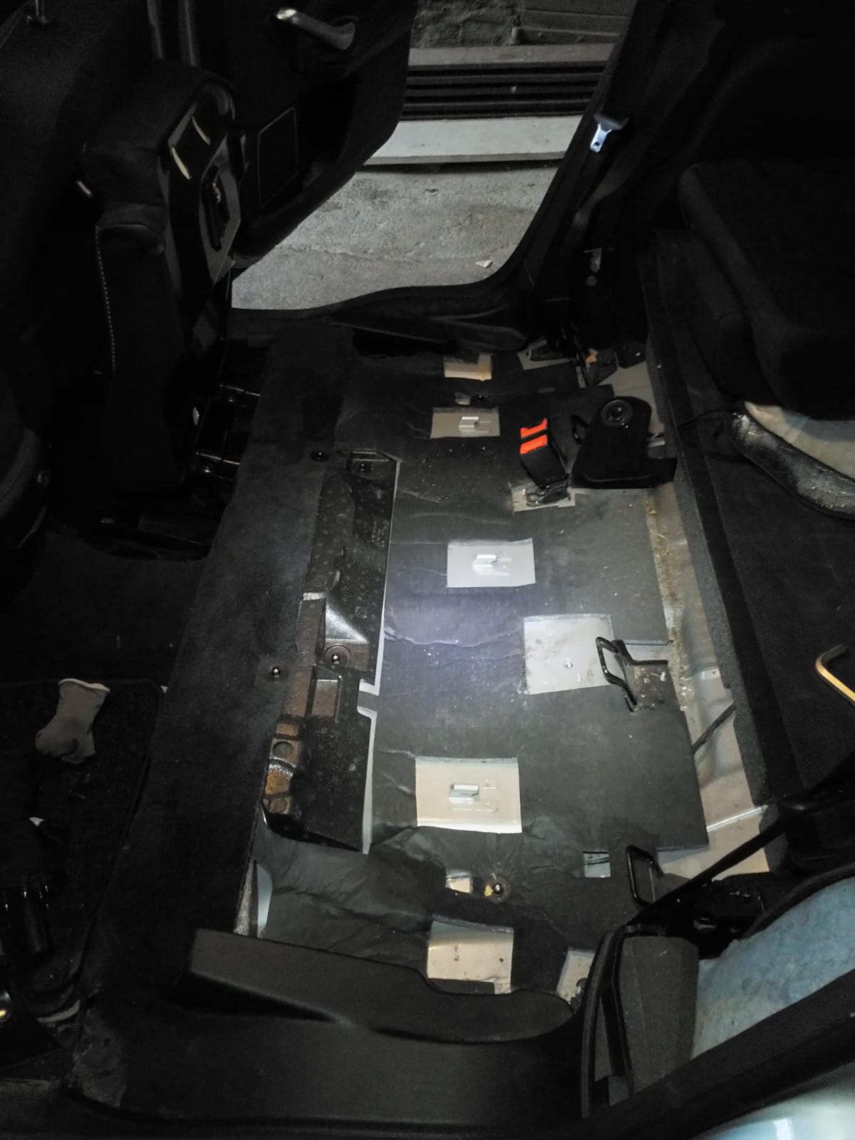

  • Sorry, aber ich konnte keine Stecker in der Miko finden für die hintere Sitzheizung obwohl unter der Sitzbank die Kabel liegen.

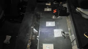

  • Ich habe leider auch keine Stecker unter der Sitzbank gefunden. Habe auch nochmal etwas mehr Teppich/Verkleidung entfernt, aber da ist nichts zu finden. Zu sehen im Anhang.
    Bei der Rückbank habe ich auch den Stift, welcher unten arretiert wird, raus schrauben müssen. Erstens hat das der Verwerter bei der gekauften Sitzbank auch gemacht und zweitens hat der Arretiermechanismus geklemmt. Aber wie zu sehen ist, hat es ja geklappt.

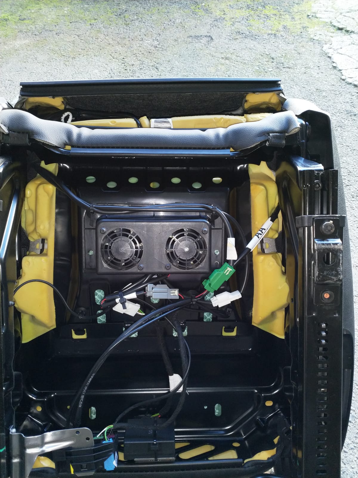

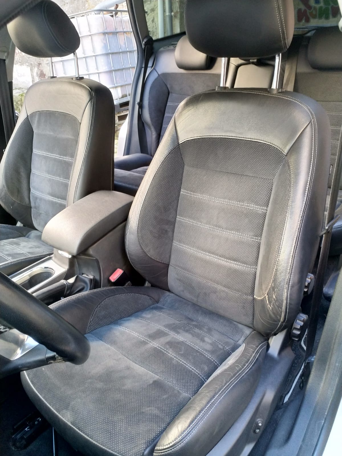

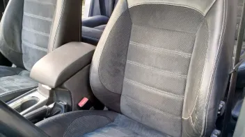

    Und eine weitere freudige Überraschung gibt es bei den Vordersitzen: Sie sind mit einem Lüfter ausgestattet. Jetzt steht die Frage im Raum, ob ich zur Bedienung zwangsläufig die dazu notwendigen Schalter brauche. Oder kann ich es auch über die schon, für die reine Sitzheizung, verbauten Schalter steuern, nur eben ohne Anzeige mittels blauer LED? Stecker für ELM-Config für MS- und HS-CAN habe ich hier liegen, das Programmieren ist also nicht das Problem.
