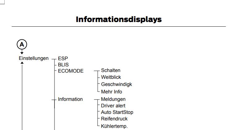

Deshalb jetzt mal ins blaue , da gibt es die Option Kühlwassertemp. unter "Einstellungen"-"Information"-
" Kühlwassertemp." im Convers, kann man da vielleicht die Anzeige aktivieren ?
Ja genau . Sie ist dort auszuwählen. Aber nur mittig des Convers Display. Beim nächstem Motorstart , ist sie wieder weg.

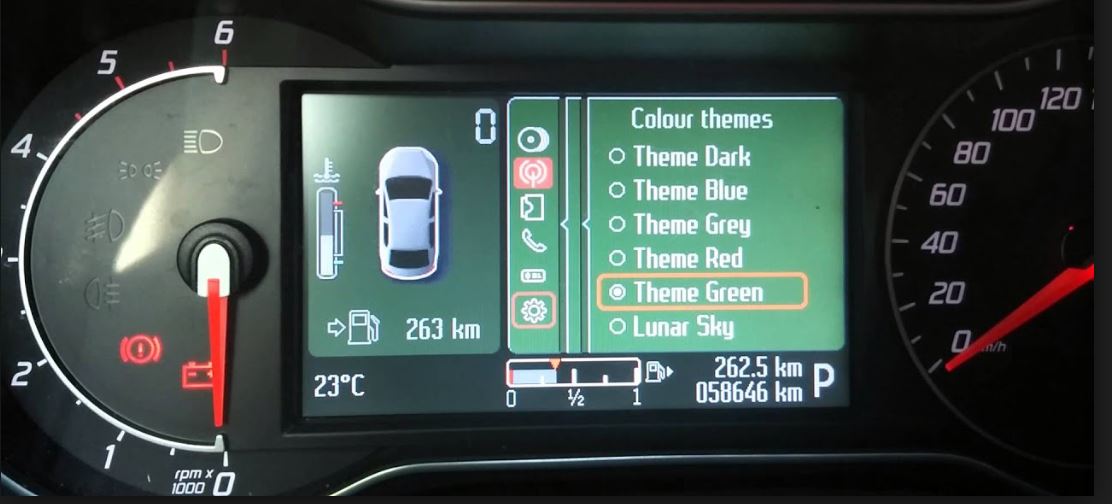

Jupp. Ich bekomme generell die motortemperaturanzeige nicht auf die linke Seite. So wie bei deinem Bild .
Ich kenne das nur so, das die Kühlwassertemp. Anzeige links von dem Auto zu sehen ist.

Kühlmitteltemperaturanzeige
Genau so stehts auch in der BA.
Das vorhandensein des Thermometers links ist abhängig von der Softwareversion im Convers. Neue Mondeos hatten die entsprechende Version ab Frühjahr 2012, für davor gebaute Facelift war ein Update nötig um die Anzeige zu erhalten.
