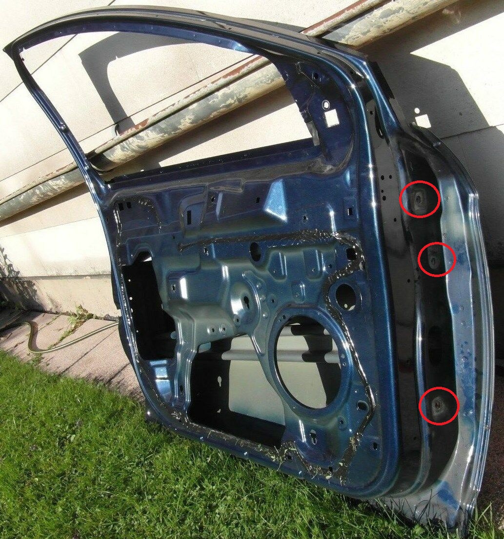

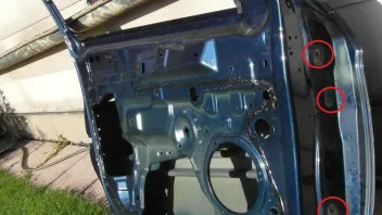

Aber von vorne: nachdem mein Nachbar in die Fahrerseite meines Mondi gefahren ist, war klar, dass zwei neue Türen rein müssen.
Also, zwei passende Türen von Schrott besorgt, lackiert, und eingebaut. Soweit so gut.

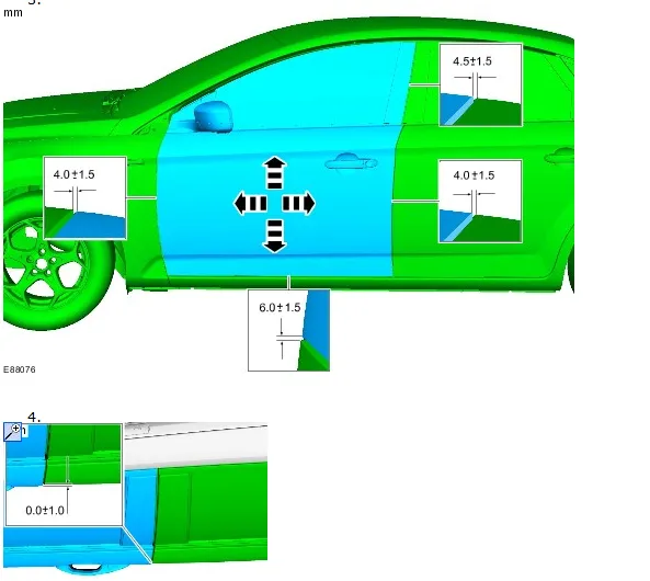

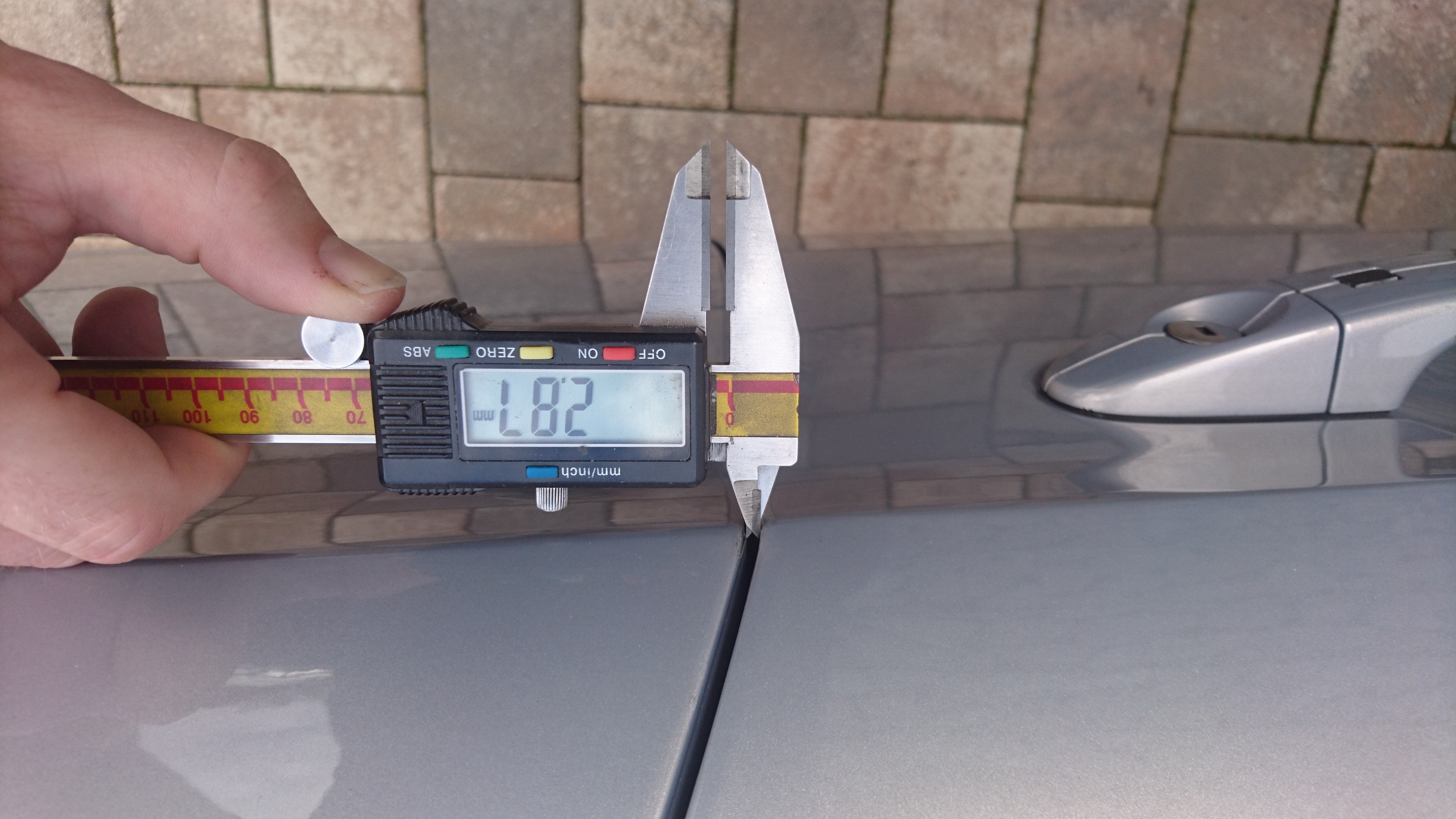

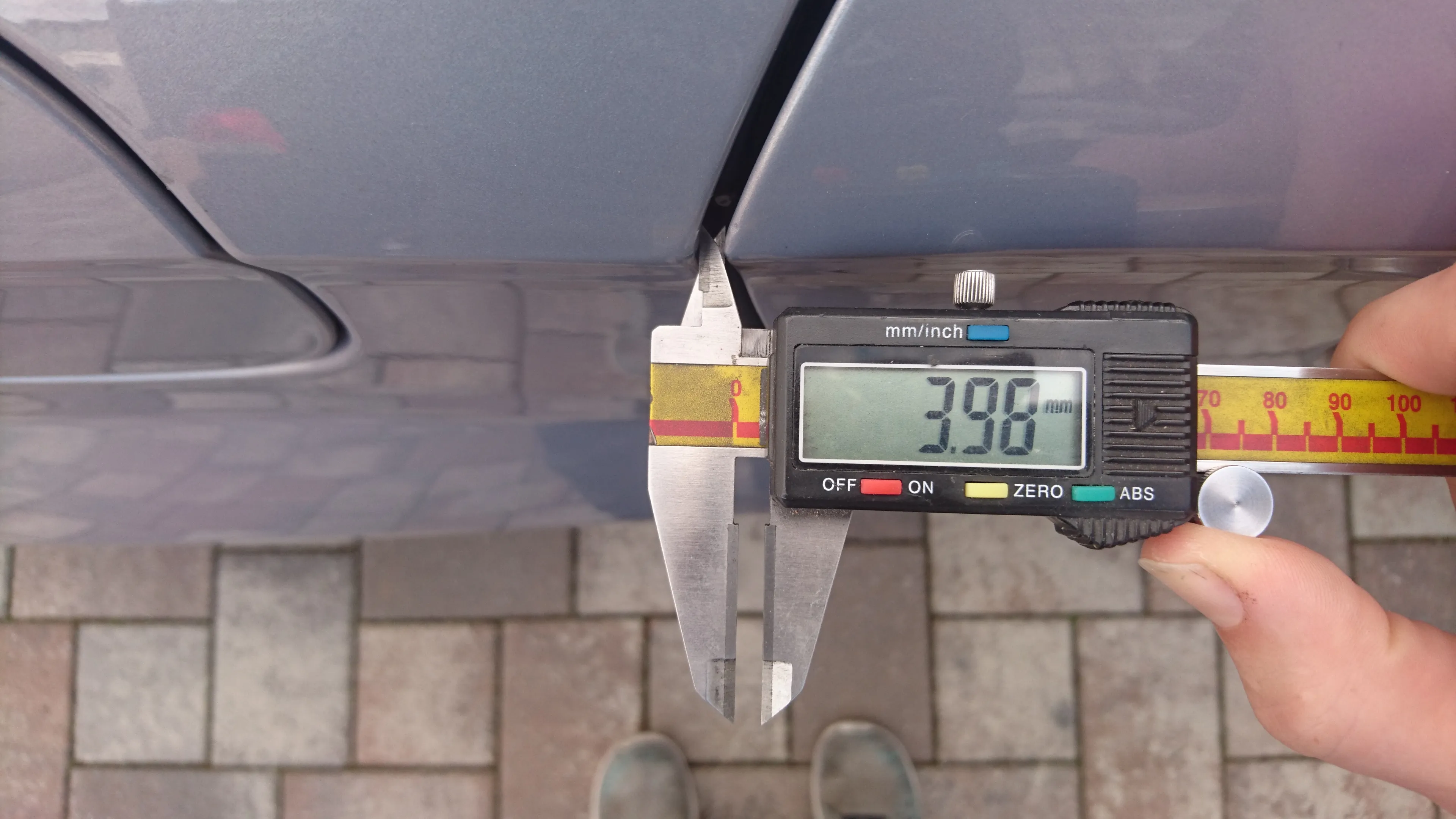

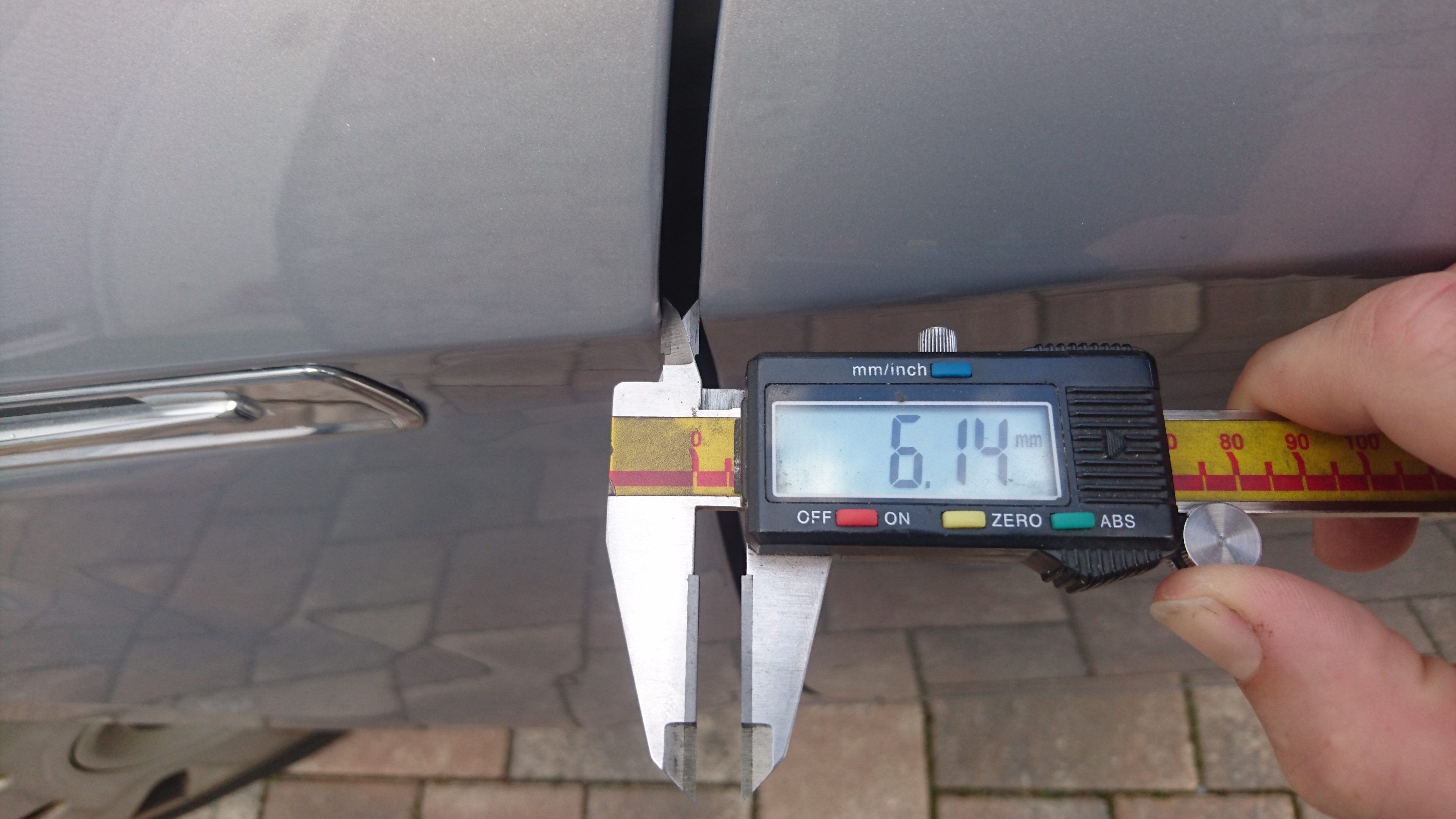

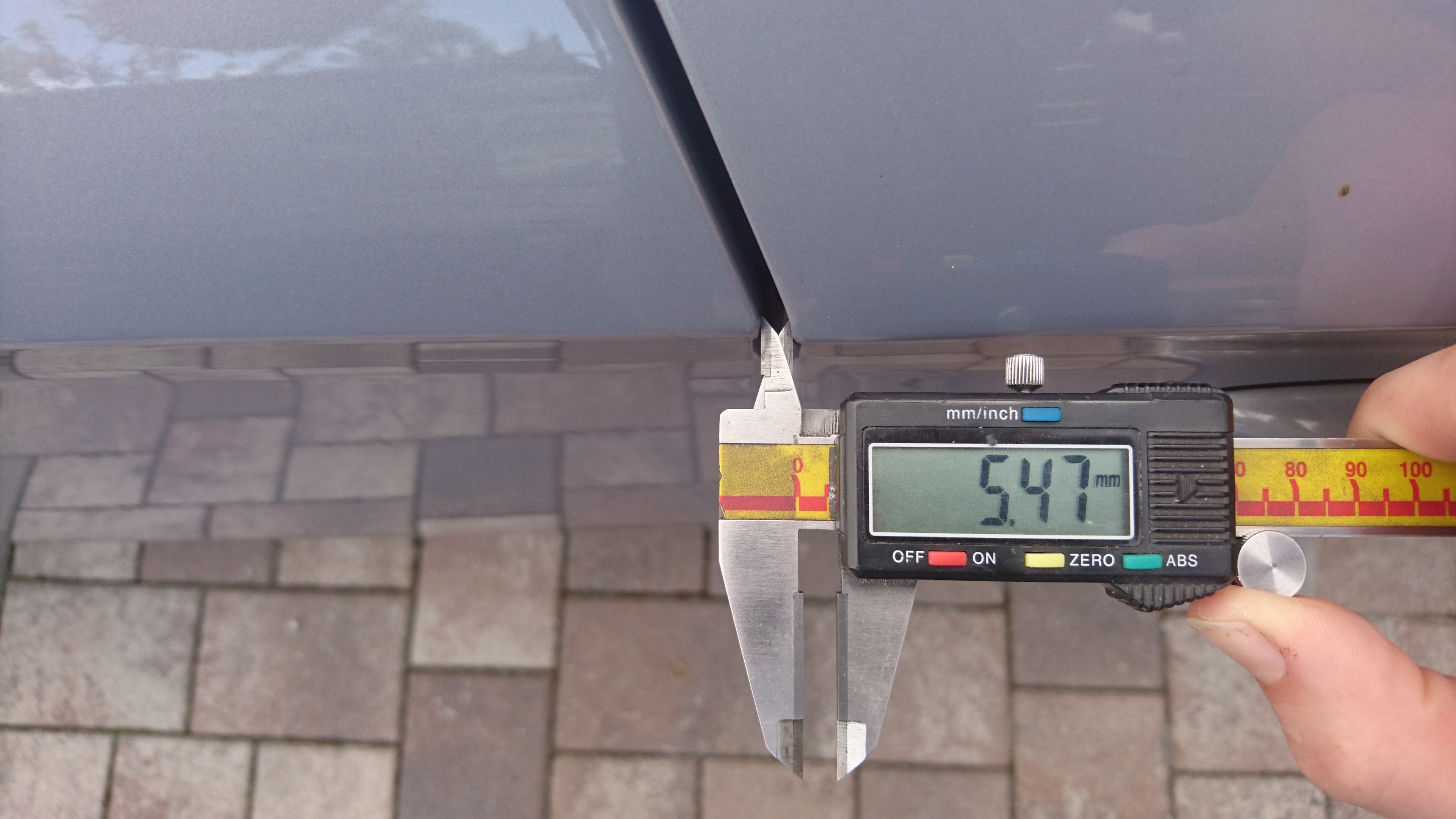

Doch leider sind die Spaltmaße der vorderen Türe scheiße.

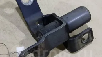

Aber will man die Türen in Längsrichtung verstellen, was bei mir leider nötig ist. Meine vordere Tür muss 2-3mm nach vorne, da es zwischen der hinteren und der vorderen Tür zur Berührung kommt, wenn die hintere Tür leicht geöffnet ist. Hier ist auch schon der neue Lack an beiden Türen wieder ab.

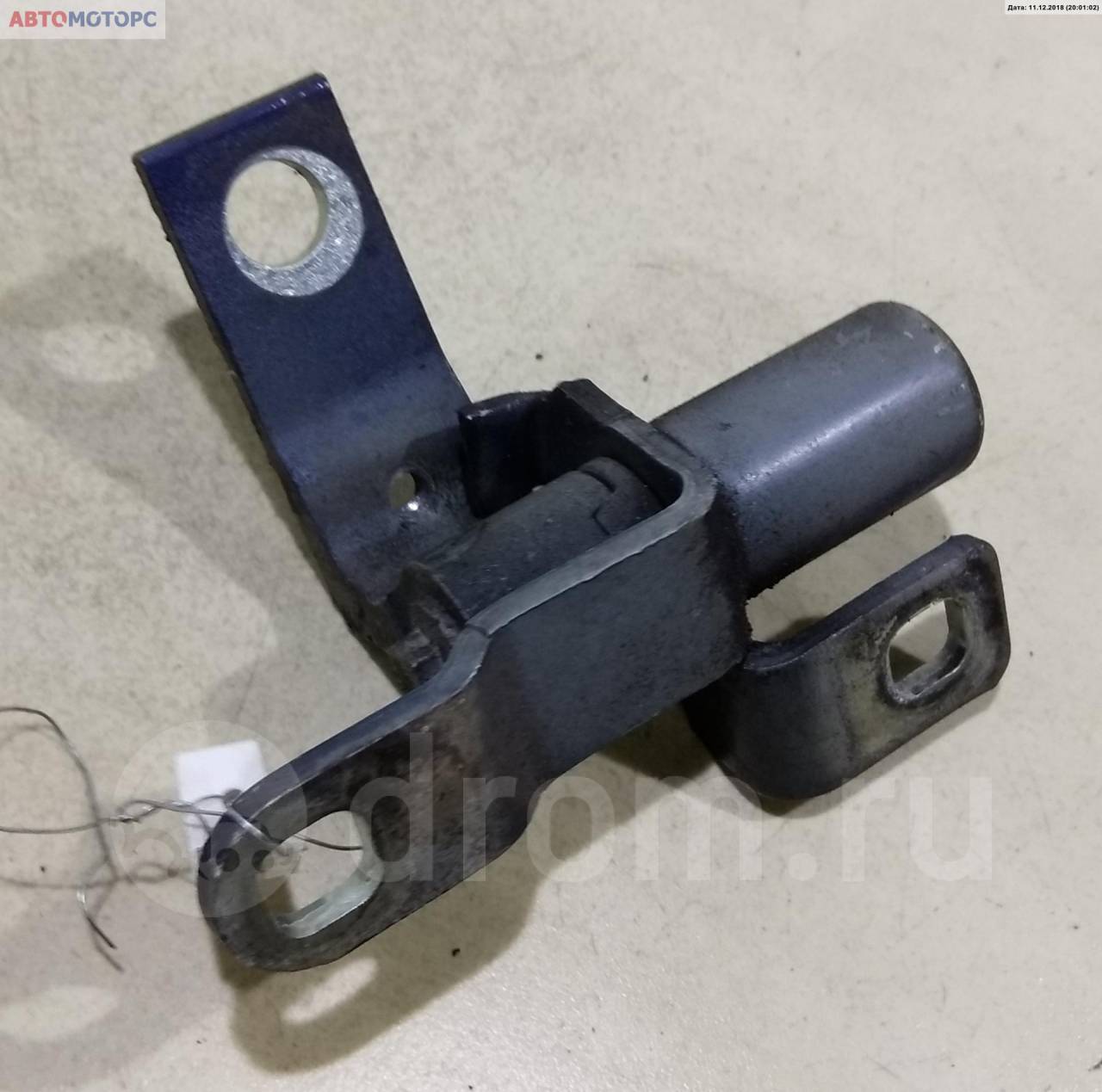

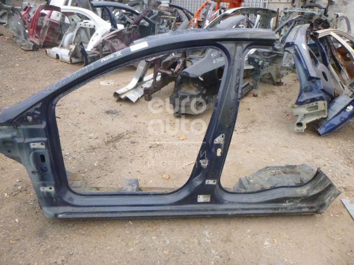

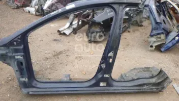

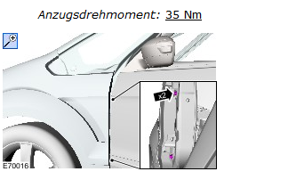

Leider sind bei beiden Scharnieren auf der Karosserieseite jeweils eine Schraube von außen und eine von innen durch die A-Säule geschraubt. Keine Ahnung was die Ford Ingenieure dabei geritten hat, aber so einen Sch**** hab ich an noch keinem anderen Auto gesehen und ich arbeite in der Branche.

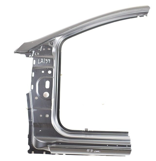

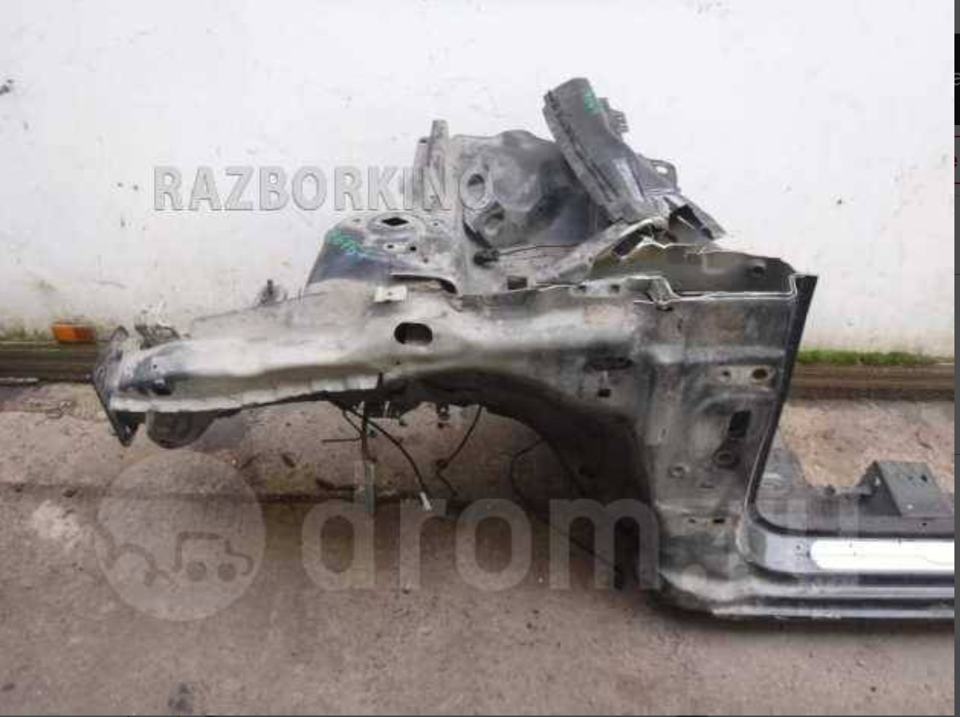

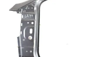

Durch Entfernen der Dichtung im Bereich der A-Säule, der Verkleidung und durch Abschrauben des Entriegelungshebels für die Motorhaube ist es möglich mit einer 13er Nuss und einer Verlängerung durch ein mit Tape abgedecktes Loch in der A-Säule die untere Schraube zu lösen, aber die obere Schraube sitzt schön eingebaut hinter dem Modulträger für das Armaturenbrett.
Die einzige Möglichkeit, die ich momentan sehe, ist der komplette Ausbau des Armaturenbretts und des Querträgers damit man das Verstärkungsblech, das an der A-Säule von Innen auf Höhe des oberen Türscharniers angebracht ist entfernen kann. Dann wäre noch zu hoffen, dass sich wie unten ein passendes Loch in der Säule befindet, durch das man die Schraube lösen kann.
Folgende Ideen habe ich noch: Eventuell hilft auch eine Demontage des Kotflügels, oder doch nur das Entfernen einiger weniger Teile? Möglicherweise ist es möglich von außen zwei Muttern auf den überstehenden Gewindestift zu kontern und die Schraube von außen zu lösen? Ich würde sogar die Schraube so anfeilen, dass ich mit einem gabelschlüssel von außen schrauben kann, aber das wird vermutlich nicht gehen, da ich so das Drehmoment nicht drauf bekomme ohne die Schraube zu versauen. Ich schrecke vor fast nichts zurück, also immer her mit Vorschlägen, gerne auch zum Ausbau des Armaturenbretts, damit ich weiß wo die Clips sitzen.
