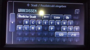

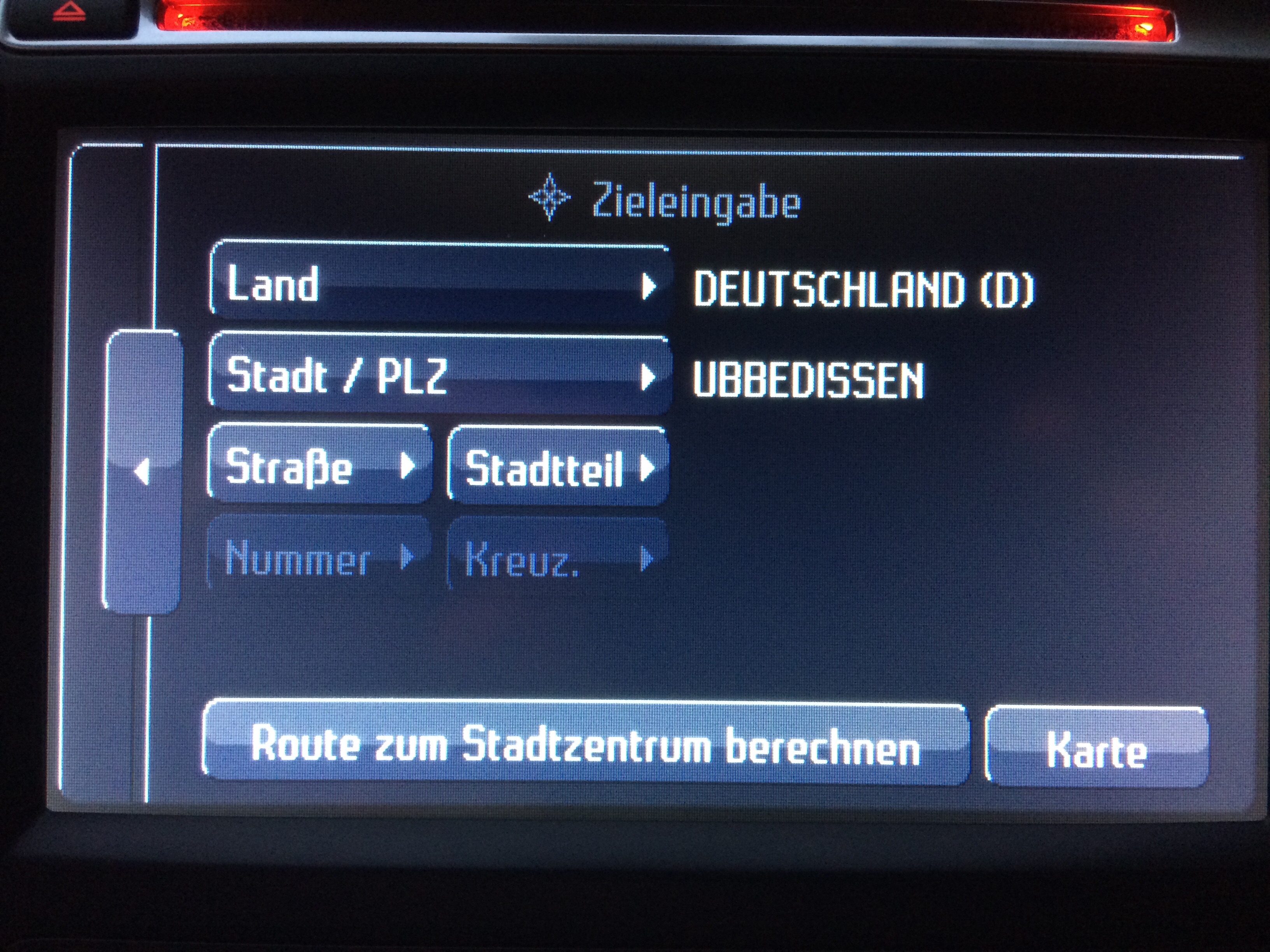

  • Ich habe seit einigen Monaten einen Mondeo MK4 von 2012 in der Ausstattung Champions Edition mit MCA-Navi.
    Nachdem ich bislang dachte, dass ich das Navi einfach nur falsch bediene, habe ich nach Lektüre der Anleitung nun das Gefühl, dass bei meinem Gerät etwas nicht stimmt. Wenn ich anfange, einen Ortsnamen einzugeben, ergänzt das Navi in der Regel nach wenigen Buchstaben den Ortsnamen. Wenn dies nun der richtige ist, kann ich ihn aber nicht aufrufen. Sowohl bei Tippen auf "Liste", als auch auf "Ok" erscheint eine Liste der Orte, die die ersten Buchstaben enthalten. Der ergänzte Ort kann also nicht direkt gewählt werden.
    Gehört das so? Kann ich das mit einem Update beheben?
  • Bei mir geht das mit drücken auf „OK“
  • Danke für die superschnelle Antwort! So hatte ich die Anleitung auch verstanden.
    Bei mir erscheint beim Tipp auf Ok die gleiche Liste, wie beim Tipp auf Liste. Jetzt muss ich also nur noch herausfinden, wie ich das behebe. Möglicherweise sollte ich mal ein Update einspielen.

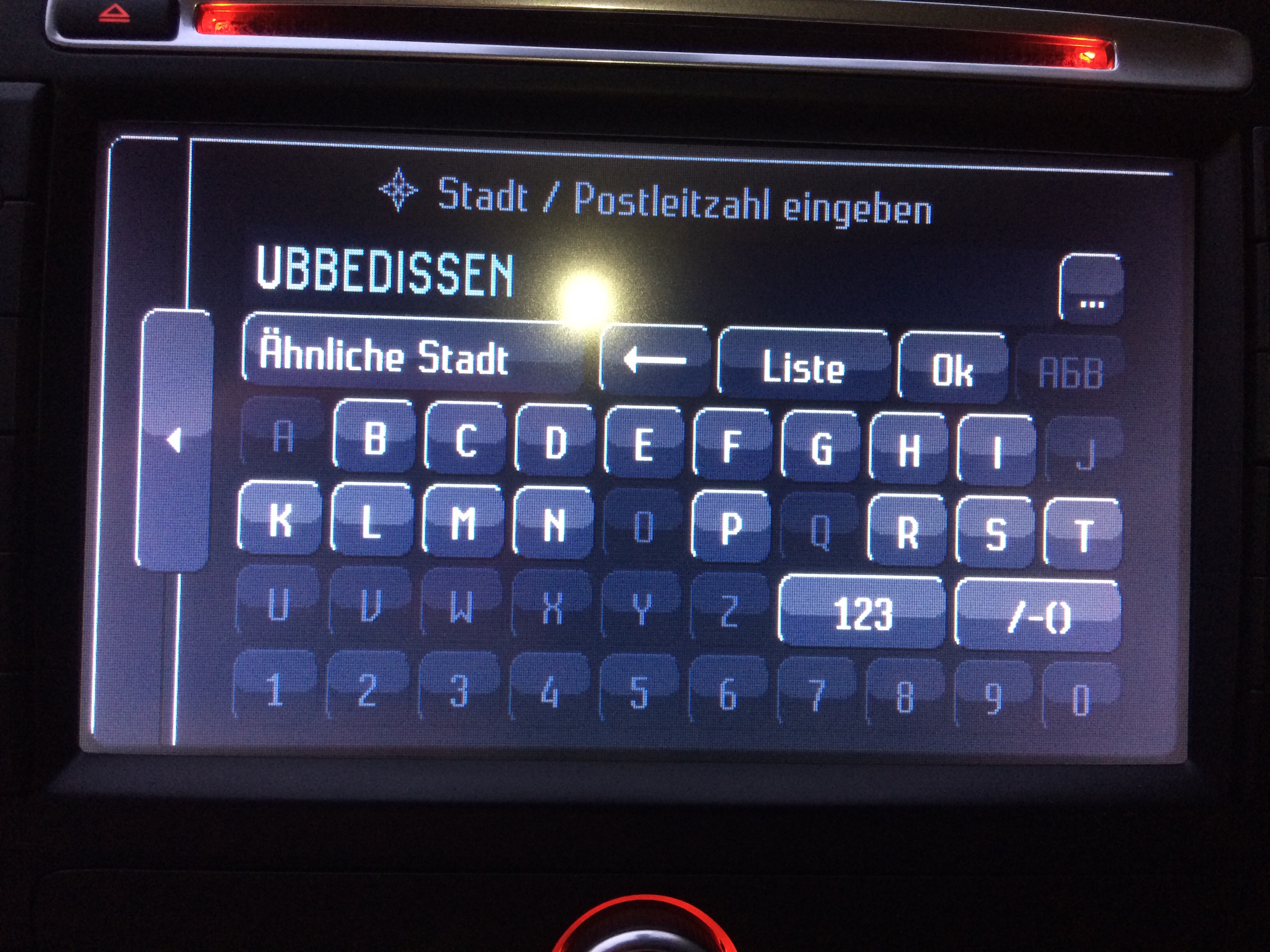

  • Drück mal lang auf OK. Kurzes drücken auf ok funktioniert nur wenn es keine Alternativen gibt, auch wenn der richtige Ort vorgeschlagen wird
    Habe es gerade ein paarmal probiert. Leider kam die Liste, obwohl ich meinen Finger auf dem Display gelassen habe.

  • lange ok gedrückt halten
    Thx 2 DeltaF: das erste Mal seit ich das Auto seit 2012 habe funktioniert es nun bei mir :thumbup:

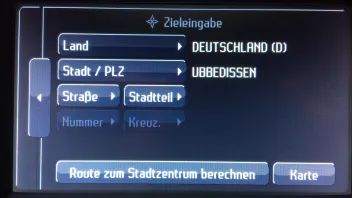

  • Update drin. Ortsliste geht nun wie oben beschrieben mit länger drücken. Bluetoothprobleme sind auch weg. Ob das nun an Update oder "Neustart" der Software liegt weiss ich nicht. Ist mir aber auch egal.
