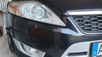

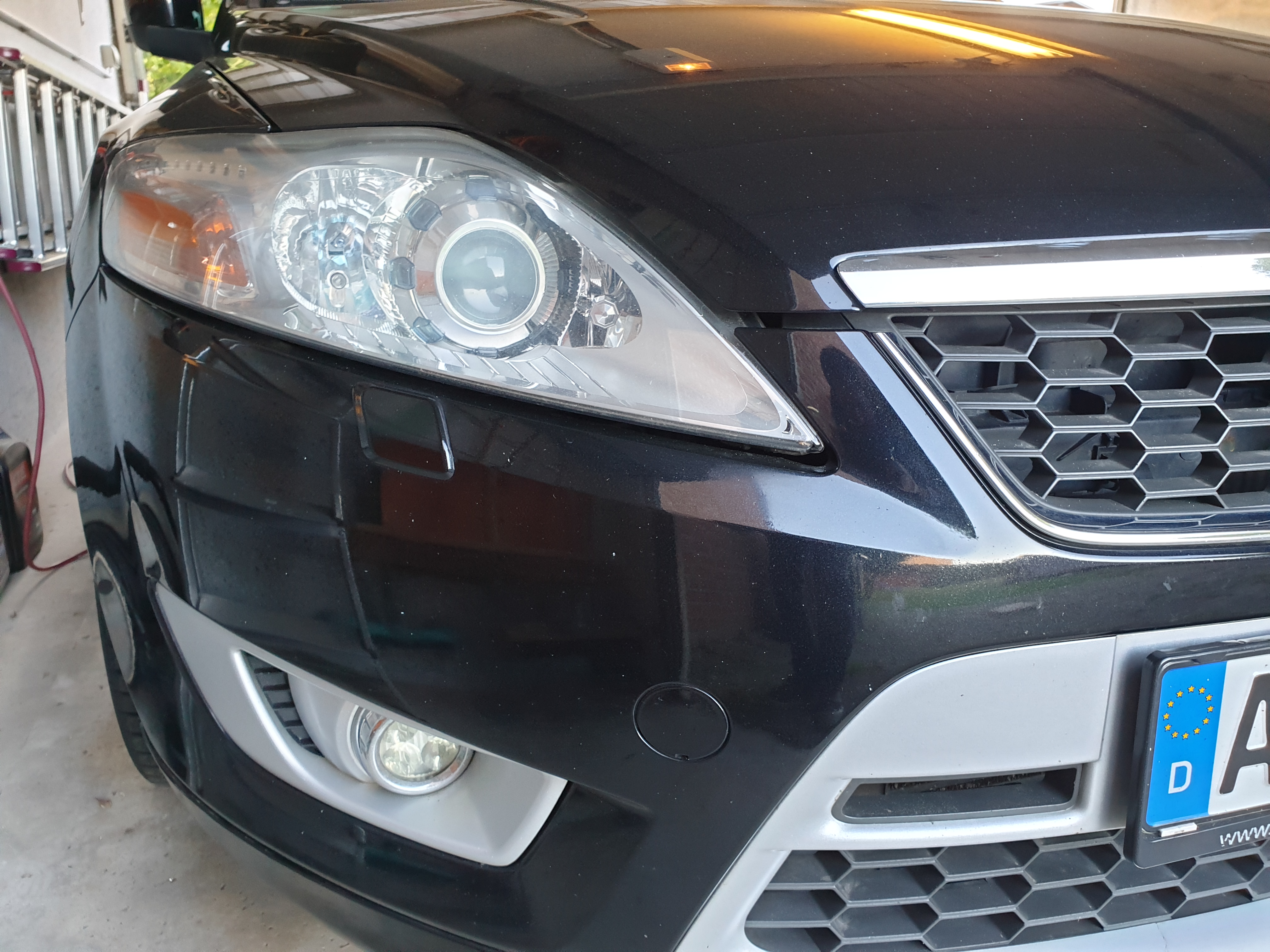

  • Motorhaube passt meines Erachtens nach. Habe mal ein Bild gemacht. Am Kotflügel passt soweit alles, aber z. B. der Spalt unterm Scheinwerfer wird zur Mitte hin immer größer.

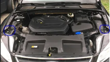

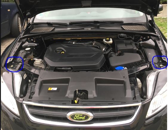

  • Du kannst an den Haltepunkten der Motorhaube (also dort wo die Motorhaube direkt aufliegt) den Stift (es gibt glaube ich zumindest vorne links und rechts jeweils einen) wie eine Schraube raus- oder reindrehen, sodass die Motorhaube etwas tiefer gelegt werden kann im geschlossenen Zustand. So habe ich das nach meinem Auffahrunfall und der Reparatur versucht den Spaltmaß nicht so offensichtlich aussehen zu lassen ;)
    Siehe im Anhang blaue Markierung.
  • Du kannst auch den Scheinwerfer unterlegen. Das ist doch der Spalt, der dich stört. Die Haube selbst sieht auf Deinen Bildern ja gut aus. Würdest Du jetzt versuchen, die Stoßstange anzuheben, würden sich dadurch an anderen Stellen Unregelmäßigkeiten ergeben, zB. Stoßstange zu Haube.
  • Die Frontmaske trägt die Scheinwerfer und das Haubenschloss. Schieb die Frontmaske mittig ein wenig runter und Motorhaube und Scheinwerfer sitzen automatisch ein wenig tiefer. Das Dumme ist das die Stoßstange die Schrauben verdeckt und man da gegebenenfalls mehrfach probieren muss bis es passt. Hab es nach meinem Wildunfall auch durch.
