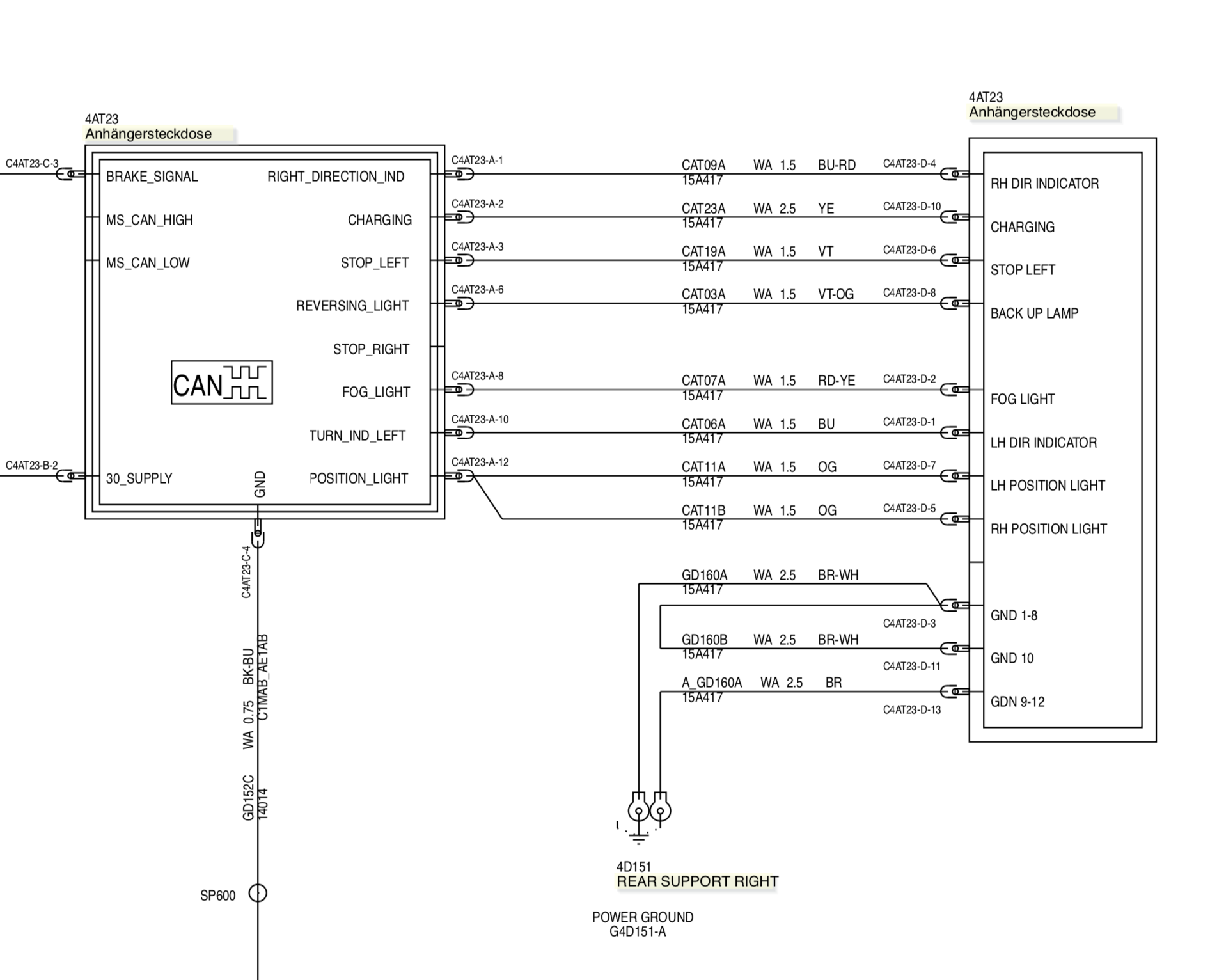

    Die Symboldarstellung von digdog sagt mir nicht viel.
  • Die Symboldarstellung von digdog sagt mir nicht viel.
    Die Abbildung zeigt aber ganz klar dass an der Anhängerdose die besagten Pin 9 und 12 werksseitig nicht beschaltet sind. Das sind ja rechts bei der Anhängersteckdose die Pins mit D 1, D 2 usw bezeichnet und da sind wie man sieht D 9 und D 12 nicht vorhanden. Und wie Endeo schon andeutete die Pins sind drin aber da ist hinten eben kein Zuleitungskabel angeschlossen. Dauerplus musst du nachrüsten.
    Diese " Symboldarstellung" ist der Schaltplan vom Mondeo AHK Modul und AHK Dose.
    Und wie Sie sehen , sehen sie nichts.
    Was im Umkehrschluss heist Pin 9 ist nicht durchgeschaltet.
    Wie oben schon erwähnt muss der nachgerüstet werden.
    Aber wenn es an der Erkennung von einem Schaltplan schon scheitert würde ich das lieber machen LASSEN , nicht das dir die Karre abfackelt.
