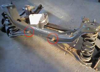

  • Neulich war ich bei Vergölst zum Spur-Einstellen und die sagten, dass sie an der Hinterachse nichts einstellen können, weil die Exzenterschrauben fest sind. Nun will ich sie tauschen und möchte mich hier erkundigen, wie ich die alten festgerosteten Schrauben heraus bekomme. Sie sind ja quasi mit den Metallhülsen der Gummilager verschmolzen. Gibt es eine Möglichkeit, die Schrauben heraus zu bekommen, ohne dass die Gummilager dabei zerstört werden? Also reicht es, wenn ich nur Exzenterschrauben kaufe oder benötige ich auch neue Querlenker (Federaufnahme)? Es gibt bei ebay z.B. 2 Querlenker hinten Ford Mondeo IV + Schrauben
    Wie kriege ich den Querlenker ab, wenn die Exzenterschrauben festsitzen?
    Über ein paar Tipps und Hilfe würde ich mich freuen.
