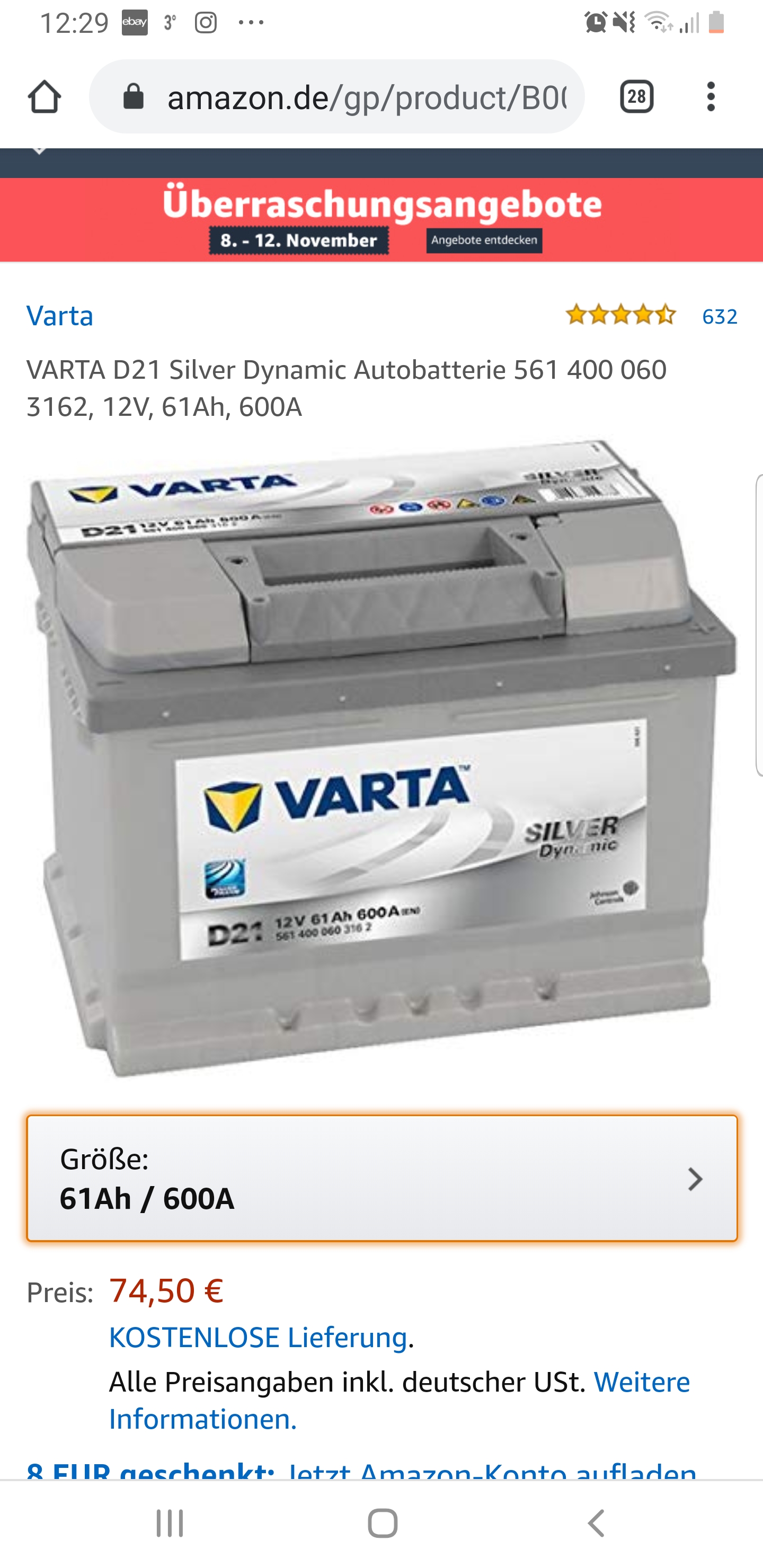

Wenn nicht dann bau die hier ein und gut ist: https://www.ebay.de/itm/VARTA-Silv…TMAAOSw~vxc7oEc
Die stärkere Alternative wäre die hier: https://www.ebay.de/itm/Autobatter…2kAAOSw2qRc7oE-
Noch stärker würde ich nicht machen, das bringt nichts. Bei der 74er müsste allerdings wie gesagt die Config angepasst werden.
Würde die auch gehen?74 nehme ich nicht weil ich keine Ahnung von car config habe
Natürlich geht die. Das ist doch die gleiche die ich dir bereits oben verlinkt habe.
Aber nur wenn du keine Standheizung drin hast.
ja stimmt sorry.hab keine Standheizung.ich werde sie mal bestellen.danke nochmal für eure HILFE.
