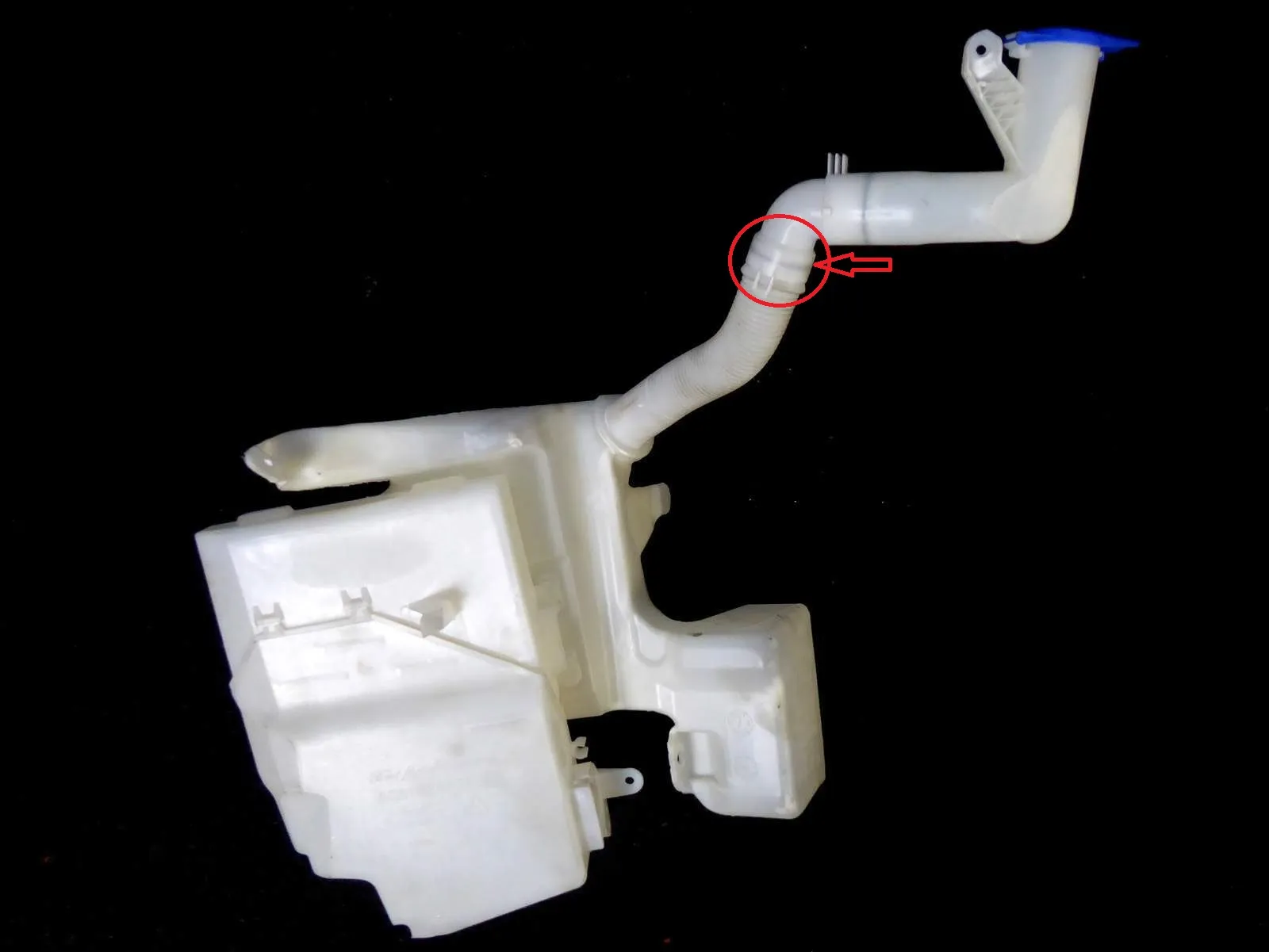

  • Um den zu wechseln ist es fast einfacher die Stoßstange zu entfernen. Aber nicht das nur der Einfüllstutzen locker ist.
  • Aber nicht das nur der Einfüllstutzen locker ist.
    Locker ist der meist nicht , aber der Dichtungsring gibt auf, der da zwischen sitzt, dann läuft dir die Plörre
    auch schön auf das Y Stück im Kabelbaum.
  • Denke das die undichte Stelle weit oben liegt, denn beim Auffüllen ist die Flüssigkeit gleicht stark ausgelaufen. Es kommt keine Fehlermeldung und der Druck beim Betätigen der Scheibenreinigung ist gleich wie vorher. Hab vor paar Tagen die eine oder andere Pfütze unter dem Wagen in der Tiefgarage gesehen, aber habe es immer auf das nasse Wetter zurück geführt bis ich es eben heute gesehen habe
  • Weit oben? dann ist es vermutlich der besagte Dichtring. Gibts einzeln aber wie immer will Ford ein Vermögen für so ein lächerliches Ringelchen. Vielleicht hast du im Baumarkt Glück und findest da einen passenden. Sofern es der ist und du einen neuen brauchst.
  • Wo sitzt die Dichtung dann?
    Einfach mal 15 cm tiefer schauen wo du die Plörre reinlaufen lässt, das ist der Einfüllstutzen auf den Wischwasserbehälter gesteckt, das sitzt der zwischen.

    Entweder hat der Napf ein Loch/einen Riß oder eine Dichtung ist hin. Dann wäre es aber die unten von der Wischwasserpumpe, Finis 1116776 oder vom Füllstandssensor, Finis 1234170. Aus der oberen Dichtung würde es ja erst suppen wenn der Behälter fast voll ist..
    Kann natürlich auch die Pumpe selbst ein "Durchläufer" sein. Ein Bißchen Frost ohne Frostschutz im Wasser kann da schon reichen.
    Der ist es. Aber falls du das Teil rausnehmen willst/musst dann aufpassen dass die Kunststoffnasen nicht abbrechen sonst brauchst du den ganzen Füllstutzen neu.

    "Gleich" ist relativ. Vielleicht war der Behälter ja bereits ziemlich voll und es ist tatsächlich nur der Dichtring.
  • Könnte ich da was beim Batteriewechsel beschädigt haben als wir ich den Luftfilterkasten rausgehebelt habe oder beim reinfummeln vom selben?
  • Nein, sicher nicht. Das kommt sich nicht in die Quere. Ob es bei deinem Mondeo jetzt so ist oder nicht - dass die Dichtringe in vielen Fällen irgendwann nachlassen ist einfach so, nennen wir es Altersschwäche.
