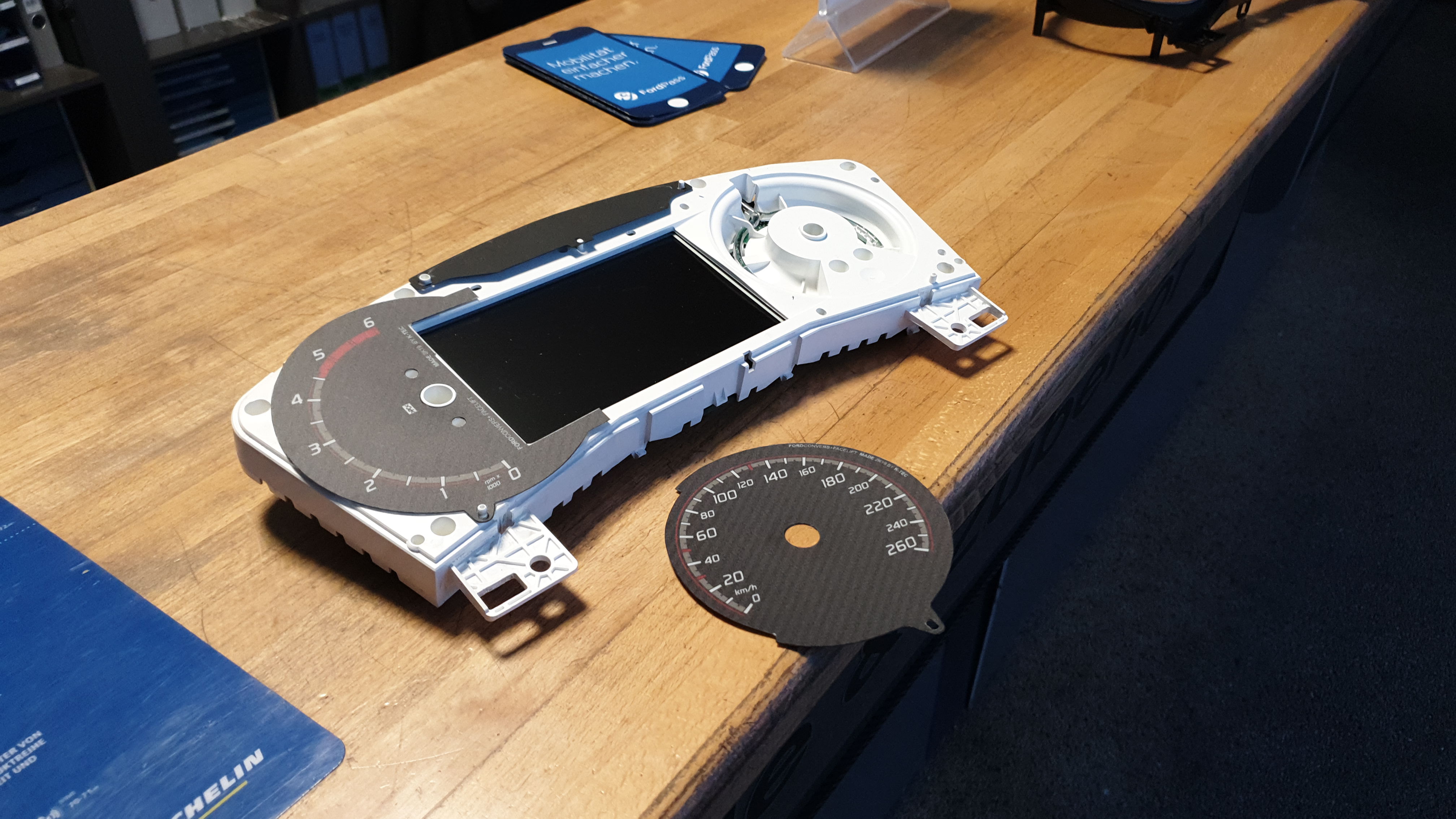

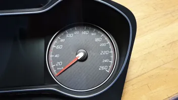

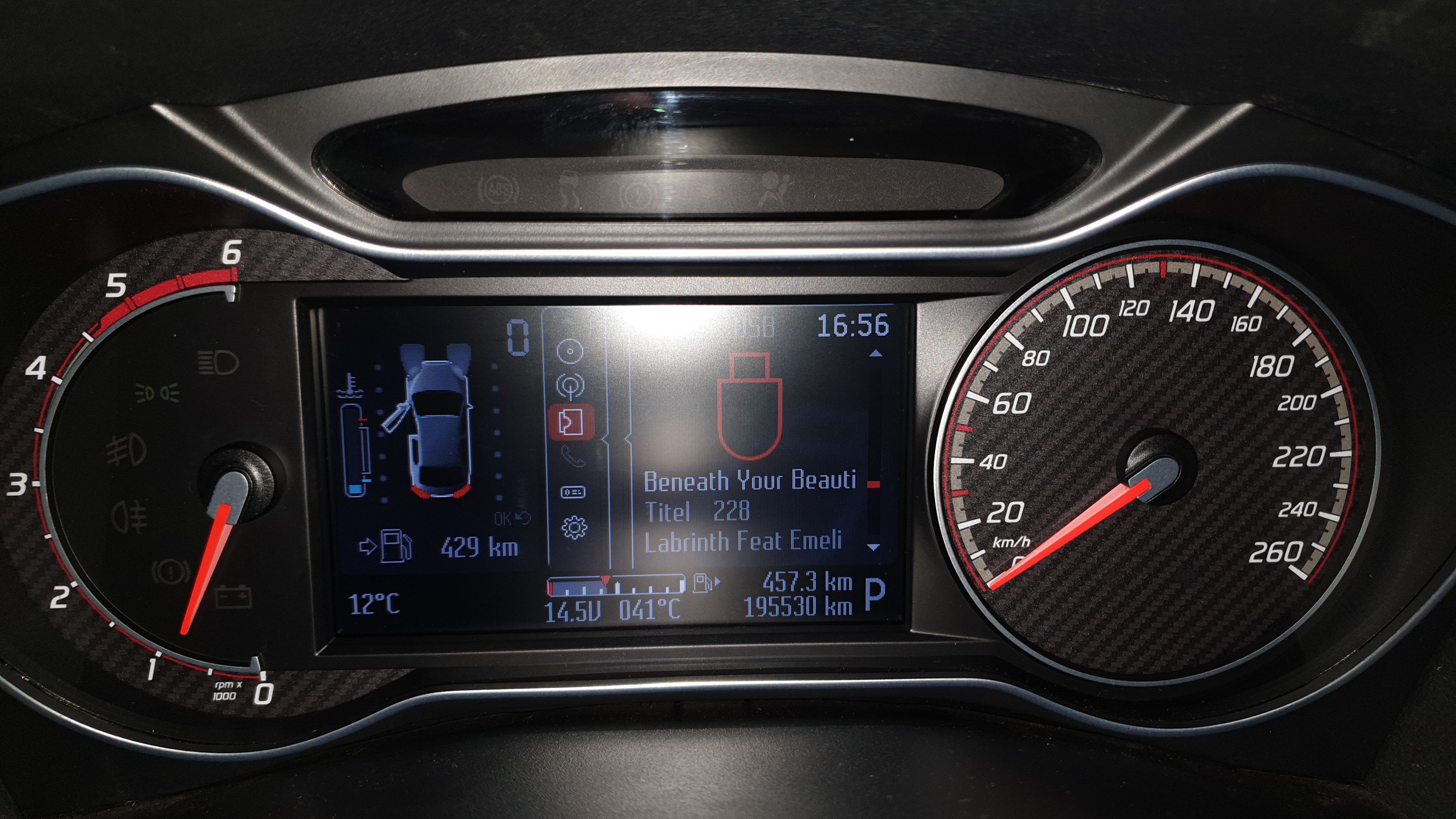

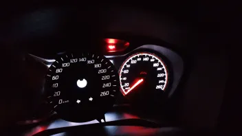

ja ich habe ja auch Tachoscheiben drin ... meine waren die ersten die fürn FL gebaut worden sind von ihm ... der is auch nett und ich wollte ja gerne mit meinem Project X und ihm zusammenarbeiten bzw. bin dabei
ich hab auch Bilder diese muss ich mal eben suchen
Ist das öffnen einfach und das wechseln der Scheiben. Wie sieht’s mit diesen Plasmdingern aus.
Ja, hatte es so weit auseinander weil der Aufbereiter so mit Reiniger rumgesaut
hatte das es hinter die Scheibe gelaufen war.
Zeigef kann man mit einem Abzieher oder einer Gabel lösen und dann die Tachoscheibe tauschen.
Na dann schau ich mal
reicht denn da das einfache umlabeln aus?
ja
also das öffnen ist Easy paar Torxschrauben dann kann man das abnehmen .. das mit der Gabel geht am besten ... muss man nur aufpassen .
Richtig gucken muss man beim aufsetzen der Zeiger nicht komplett durchdrücken und der Anschlag muss stimmen ! das ist sehr wichtig.

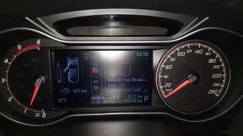

was er da hat ist ja aber nur normales Tacho kein Convers +

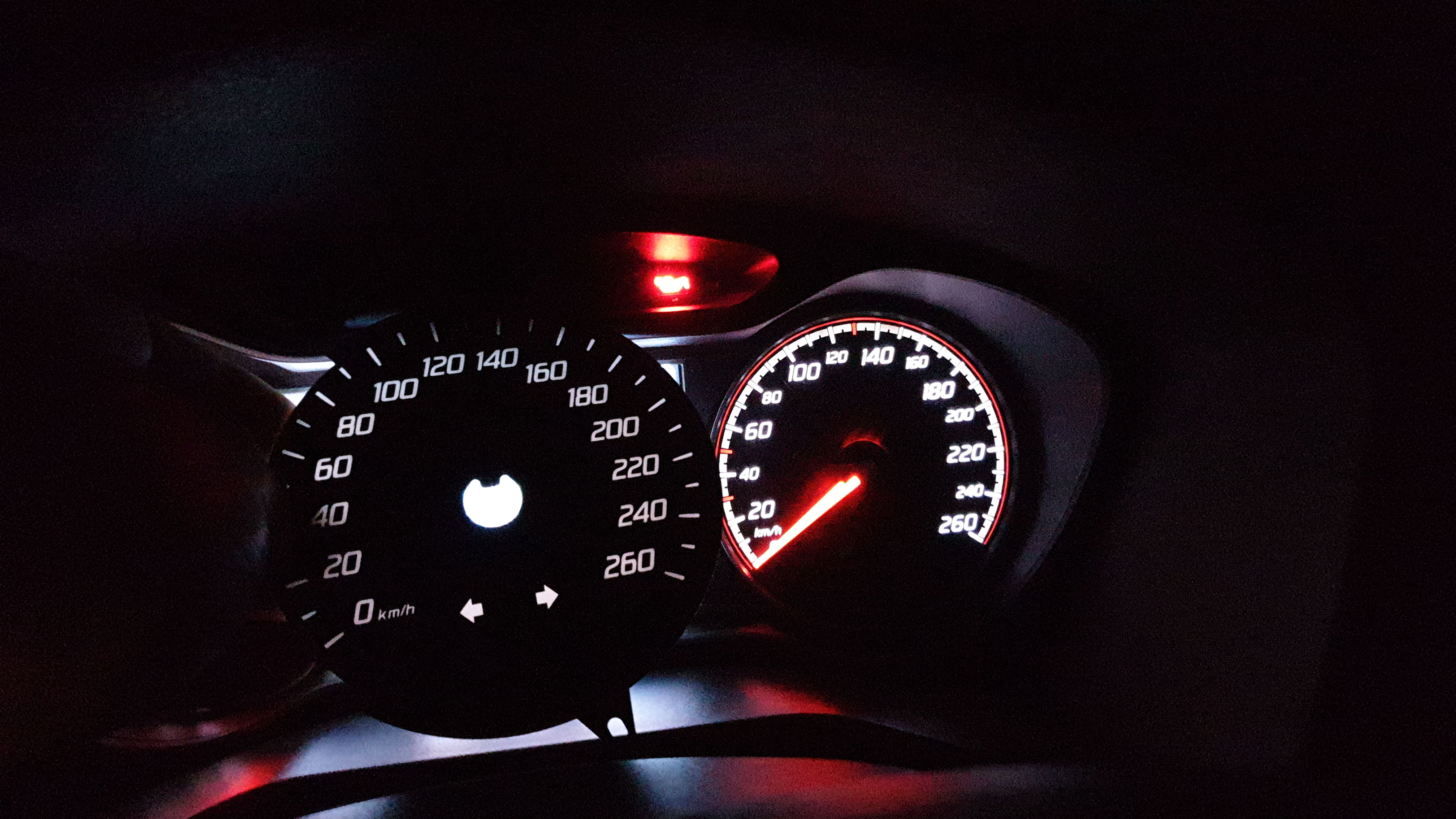

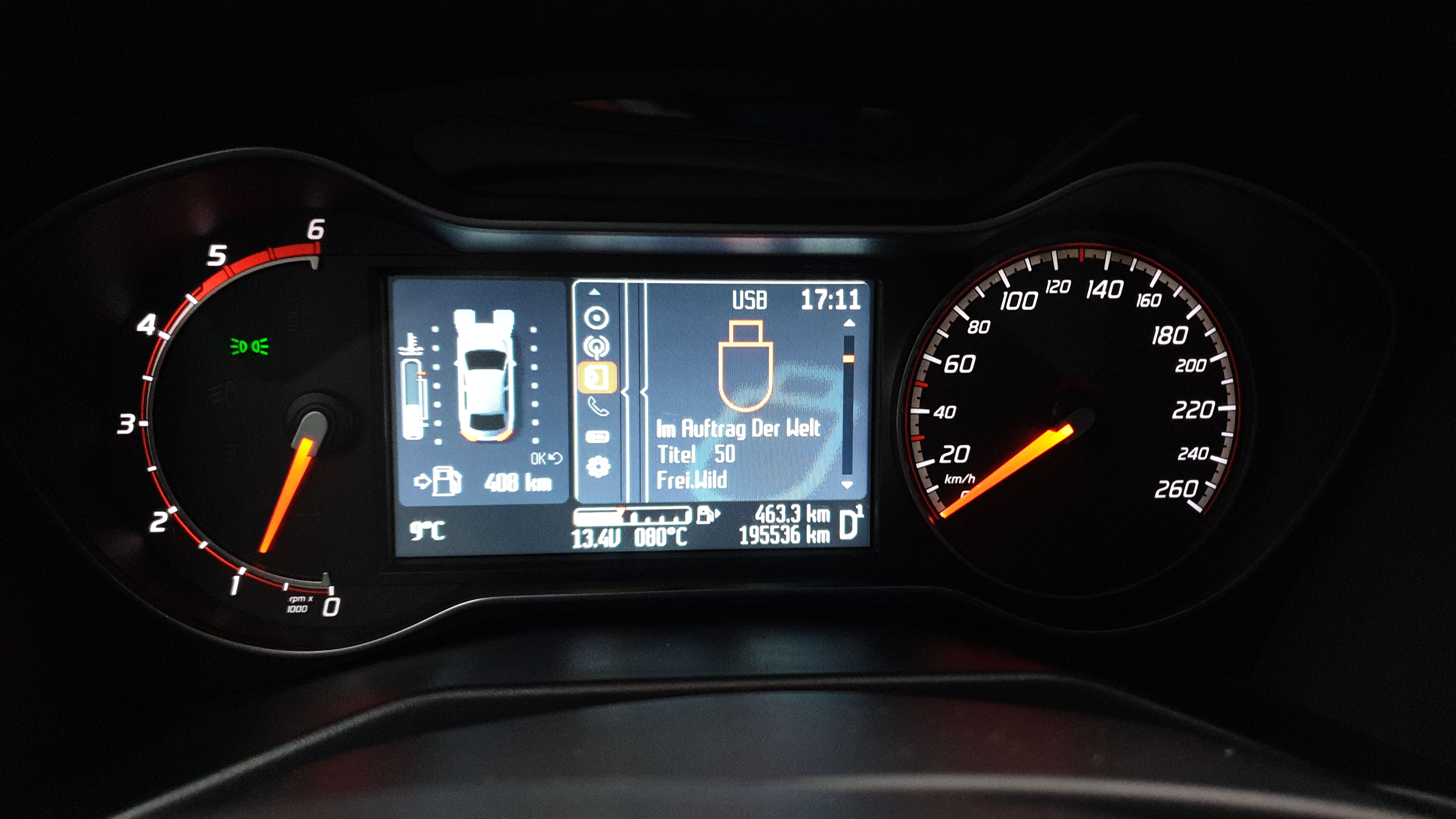

Hi Marc,
die erste Scheibe ist vom Convers+. Hab meins selbst komplett auf km/h umgebaut. Scheibe von denen.
Grüße
Tycho
Sorry Du hast natürlich Recht !! das hab ich übersehen in der Tat
So richtig glücklich bin ich noch nicht. Hatte gehofft das jemand eine Scheibe im Original-Look anbieten würde... nunja, etliche machen Custom-Fit, aber das ist ja dann in Summe teurer als ein Tacho in kmh. In die umgekehrte Richtung ist das Angebot größer und günstiger, musste ich feststellen. Ok, muss nochmal schaun, vielleicht ergibt sich ja noch was.

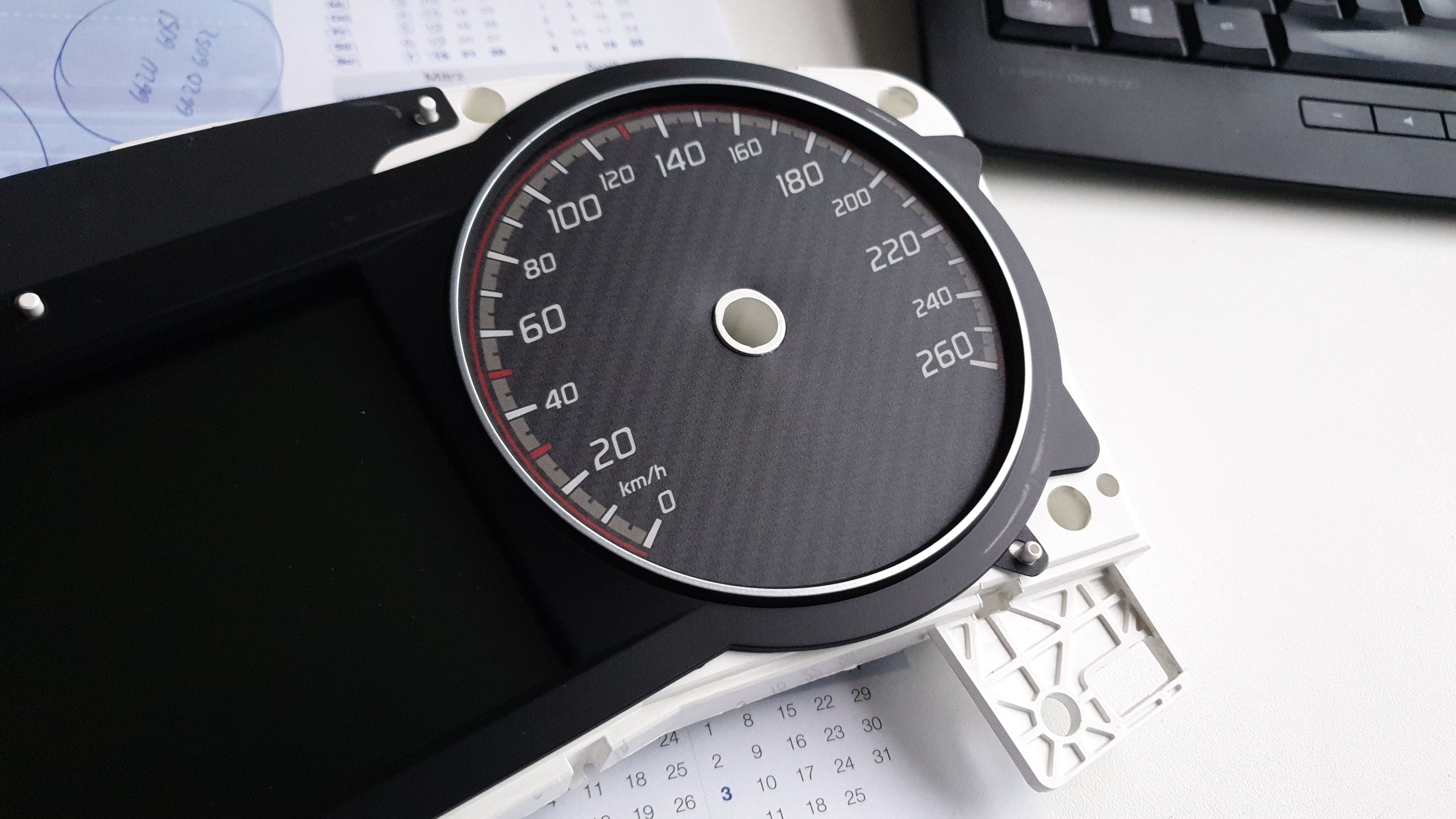

Hi Go4IT,
dir fehlt der geprägte Ring außenrum? Den habe ich auch nicht gefunden. Die Tachoscheibe ist allerdings ansonsten original. Ich frage mich ohnehin, warum beim Drehzahlmesser dann keine Prägung vorhanden ist.
