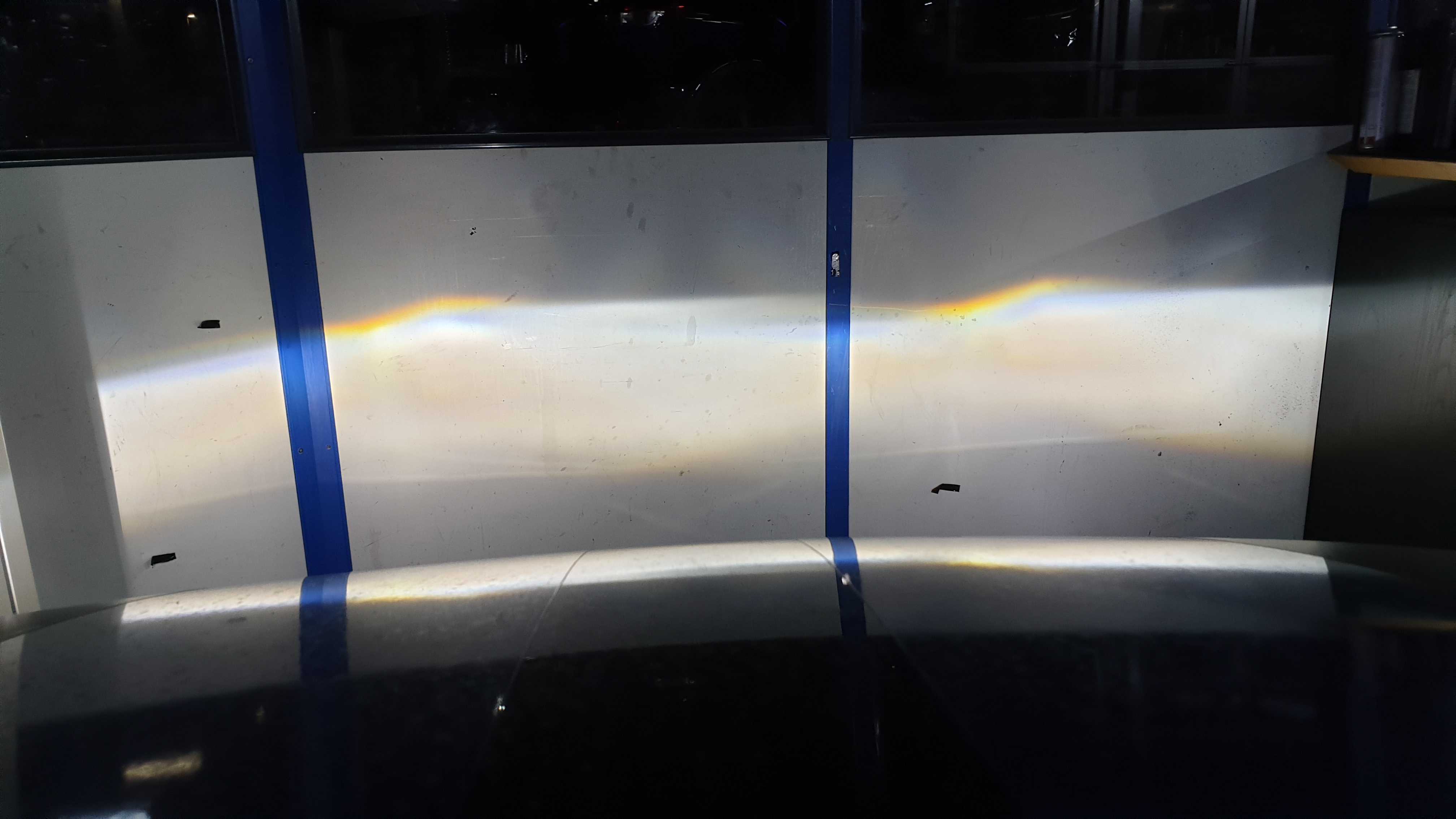

    so ich habe meine Xenon umgerüstet von meinen normalen Xenon Reflektoren auf die von der Firma Retrofit.
    Eins sei vorab natürlich gesagt wir reden hier von eigentlich nicht TÜV konform ! dennoch ist die Lichtausbeute gigantisch, niemand wird geblendet und das Lichtbild ist einfach top.

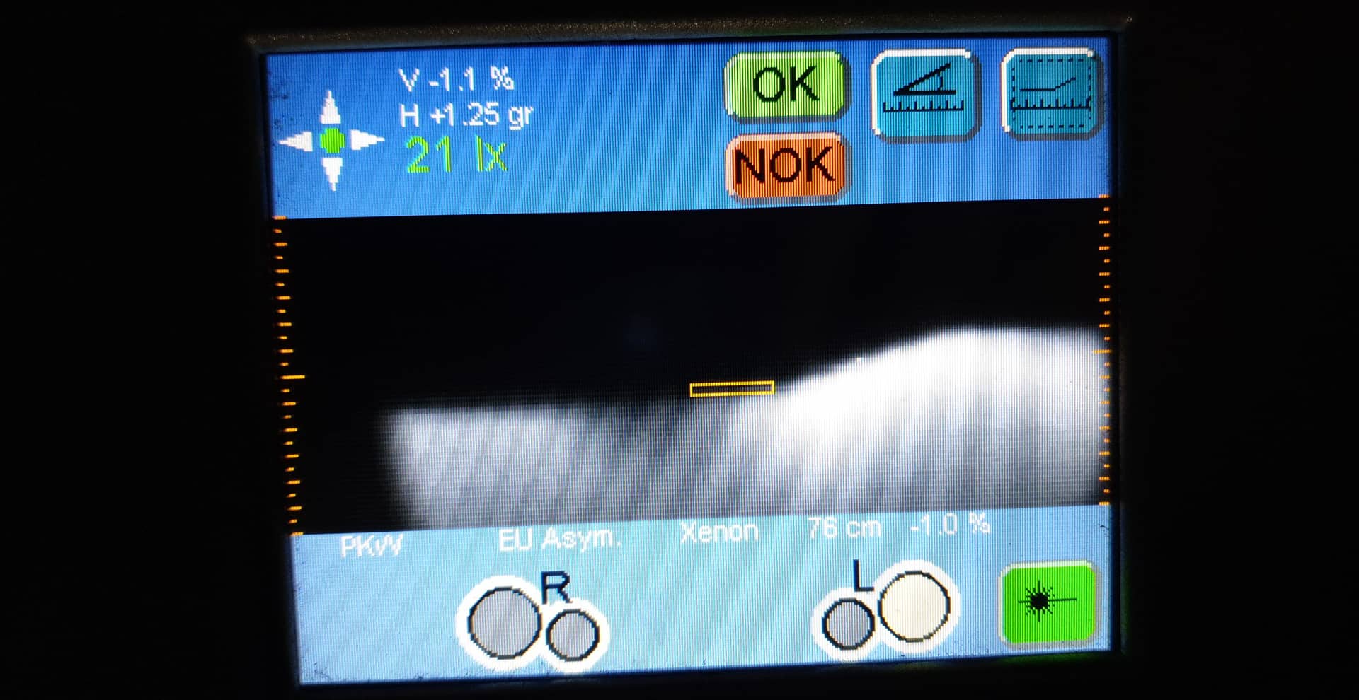

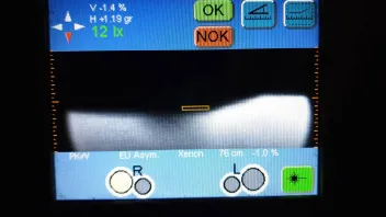

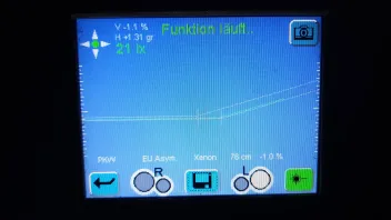

    geprüft habe ich das natürlich bei mir auf einen geprüften Lichteinstellplatz der abgenommen ist.
    Also von der Meßgenauigkeit her perfekte Bedingungen für die Einstellung und Prüfung.
    Der Umbau war lichttechnisch ein wirklicher Erfolg und definitiv gut investiertes Geld, durch die Sammelbestellung im Facebook gab es das Set mit Anpassung für 130,-€
    Der Umbau selbst geht eigentlich ...

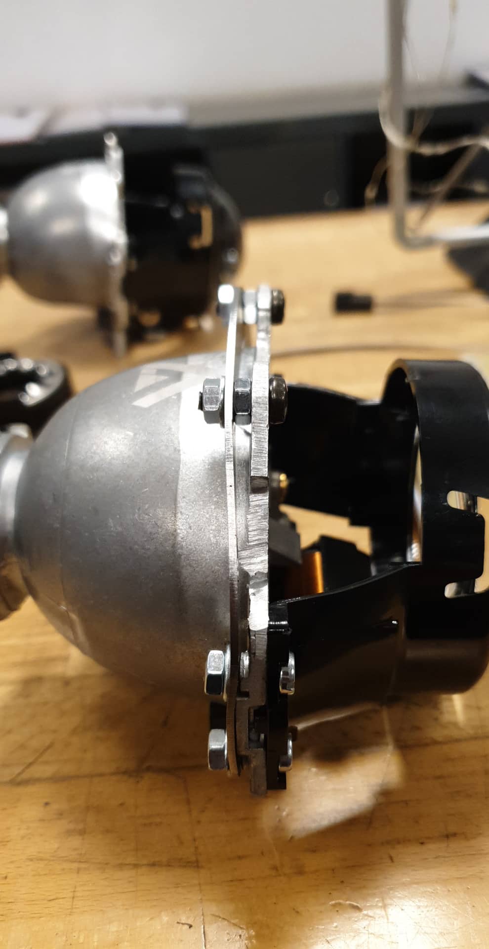

    halt Scheinwerfer ausbauen und die Linse mit den Körper, dann bisschen was umschrauben und neue Linse mit dem Grundkörper einbauen.

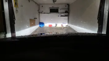

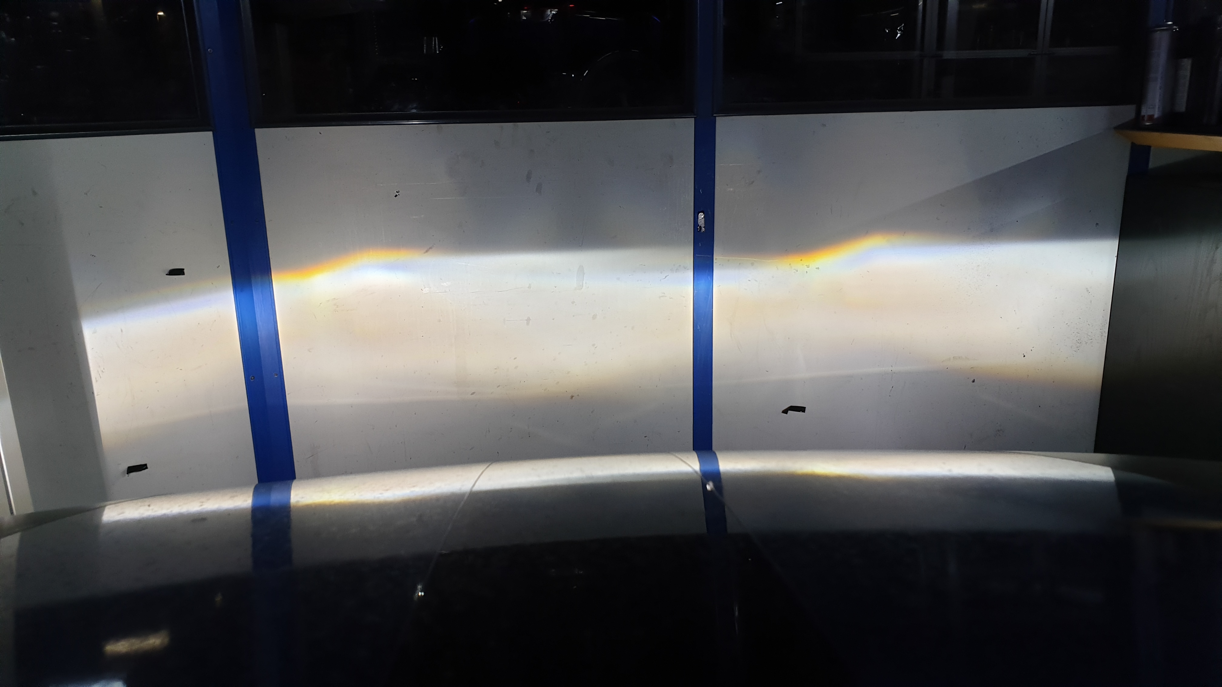

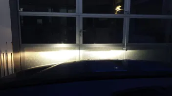

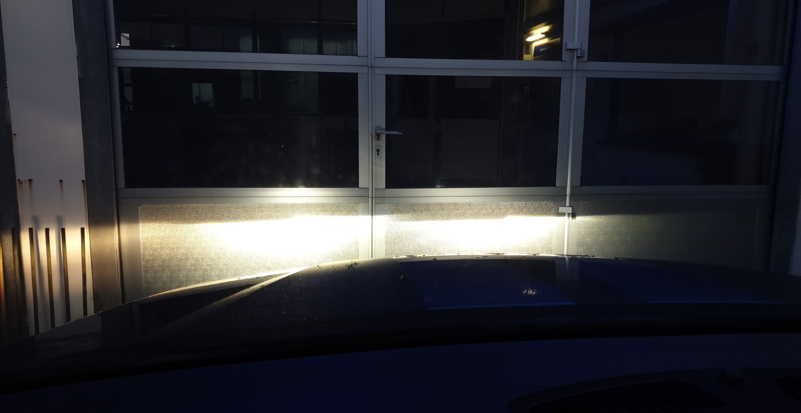

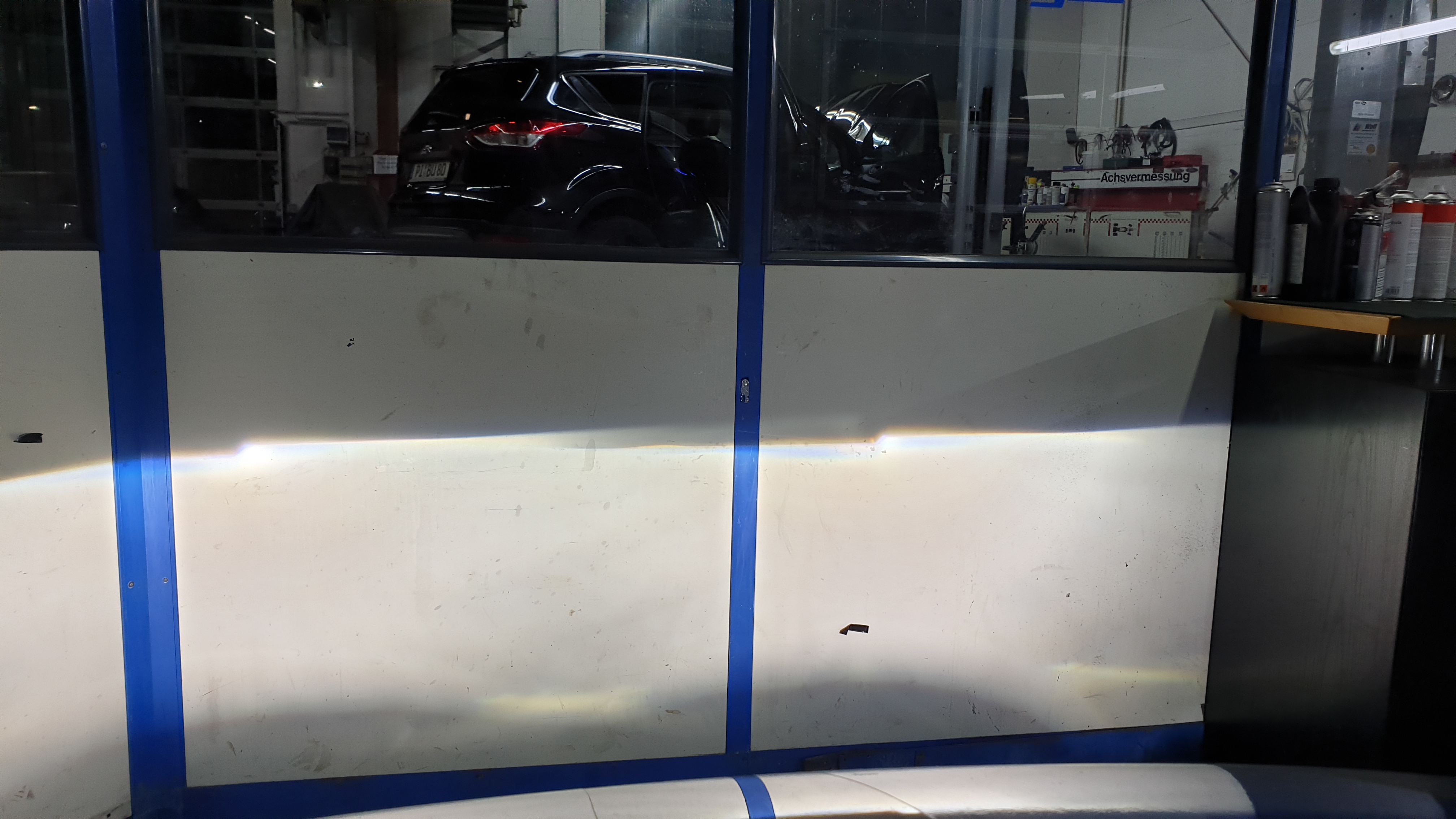

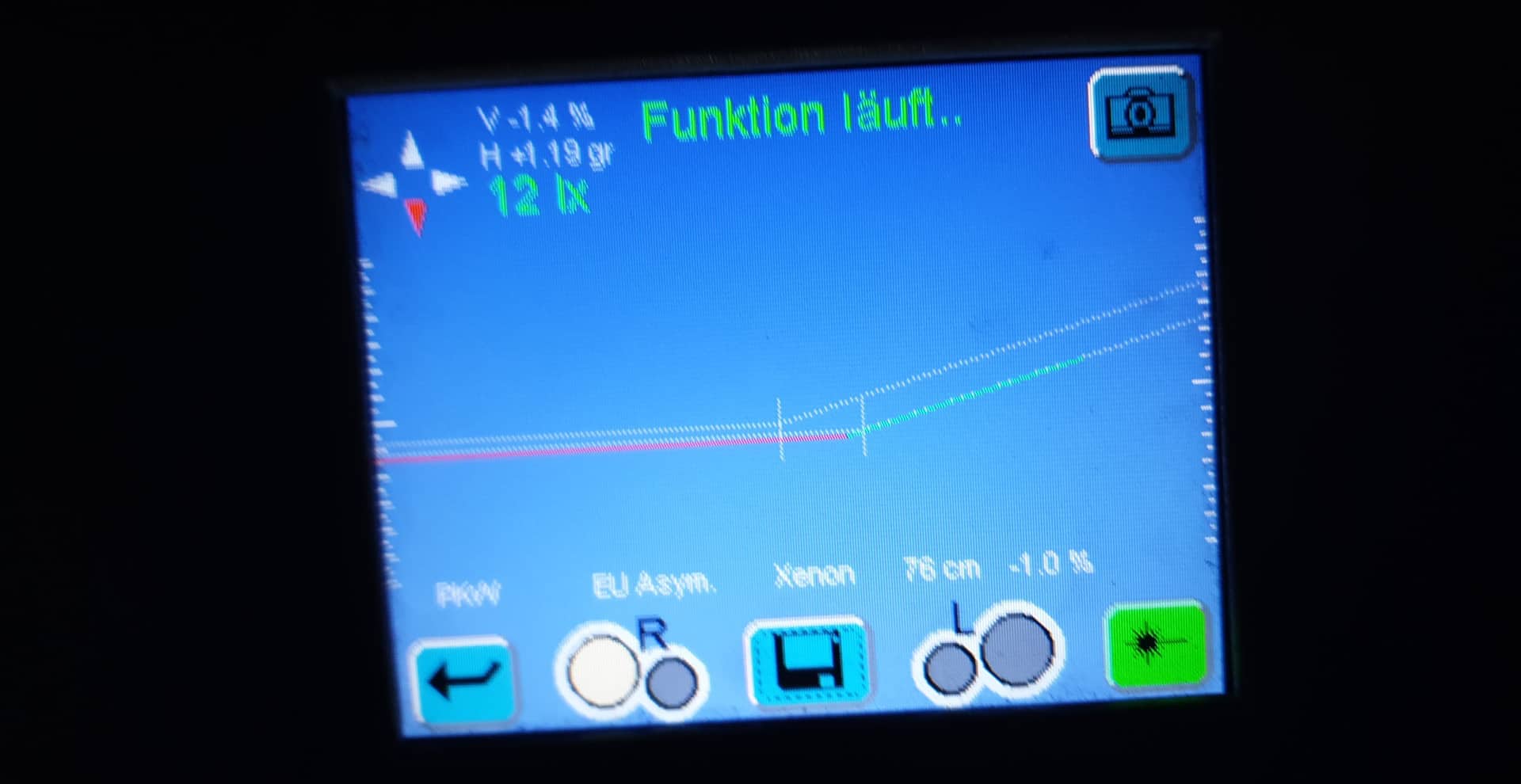

    Altes Lichtbild Original :

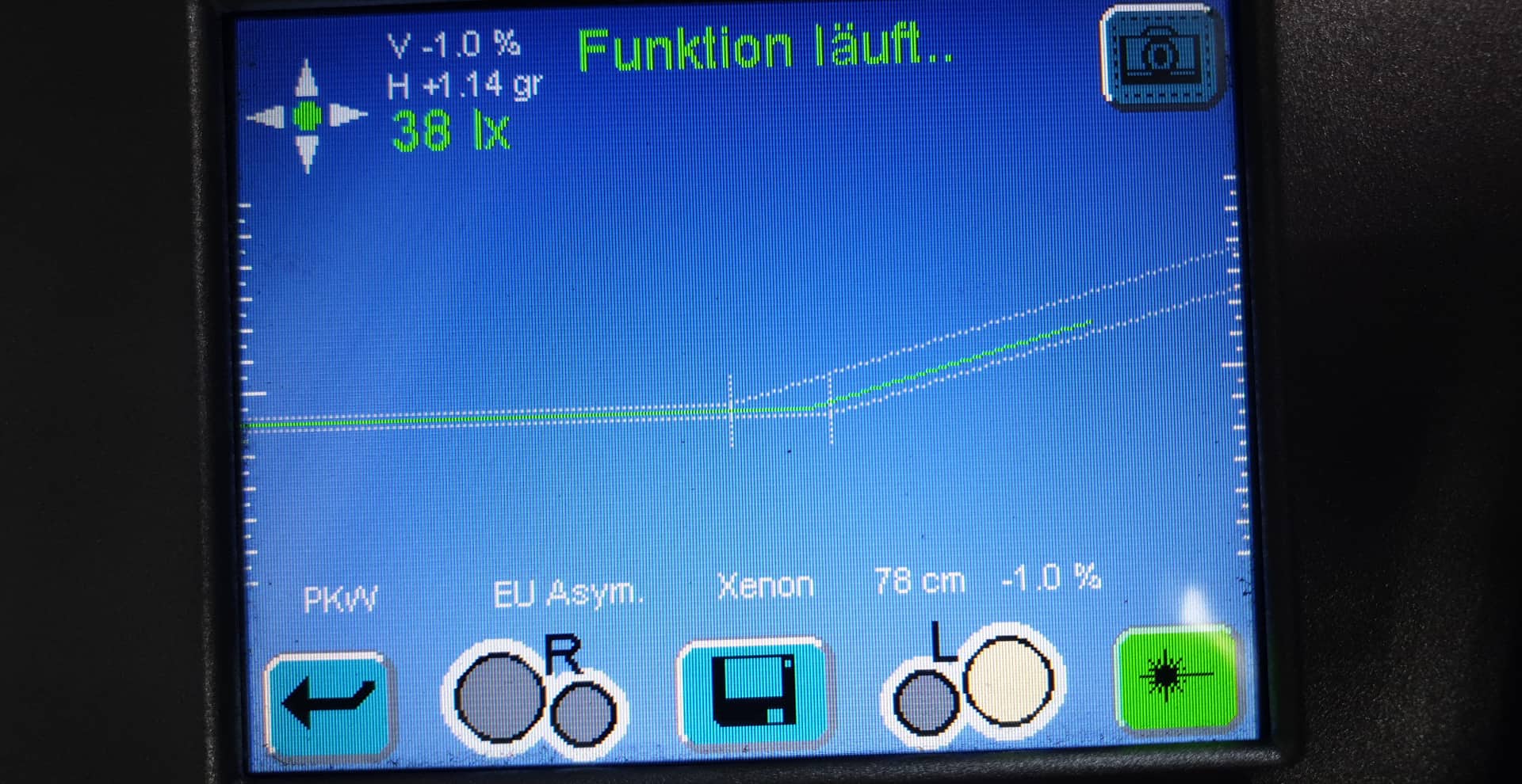

    Neues Lichtbild :

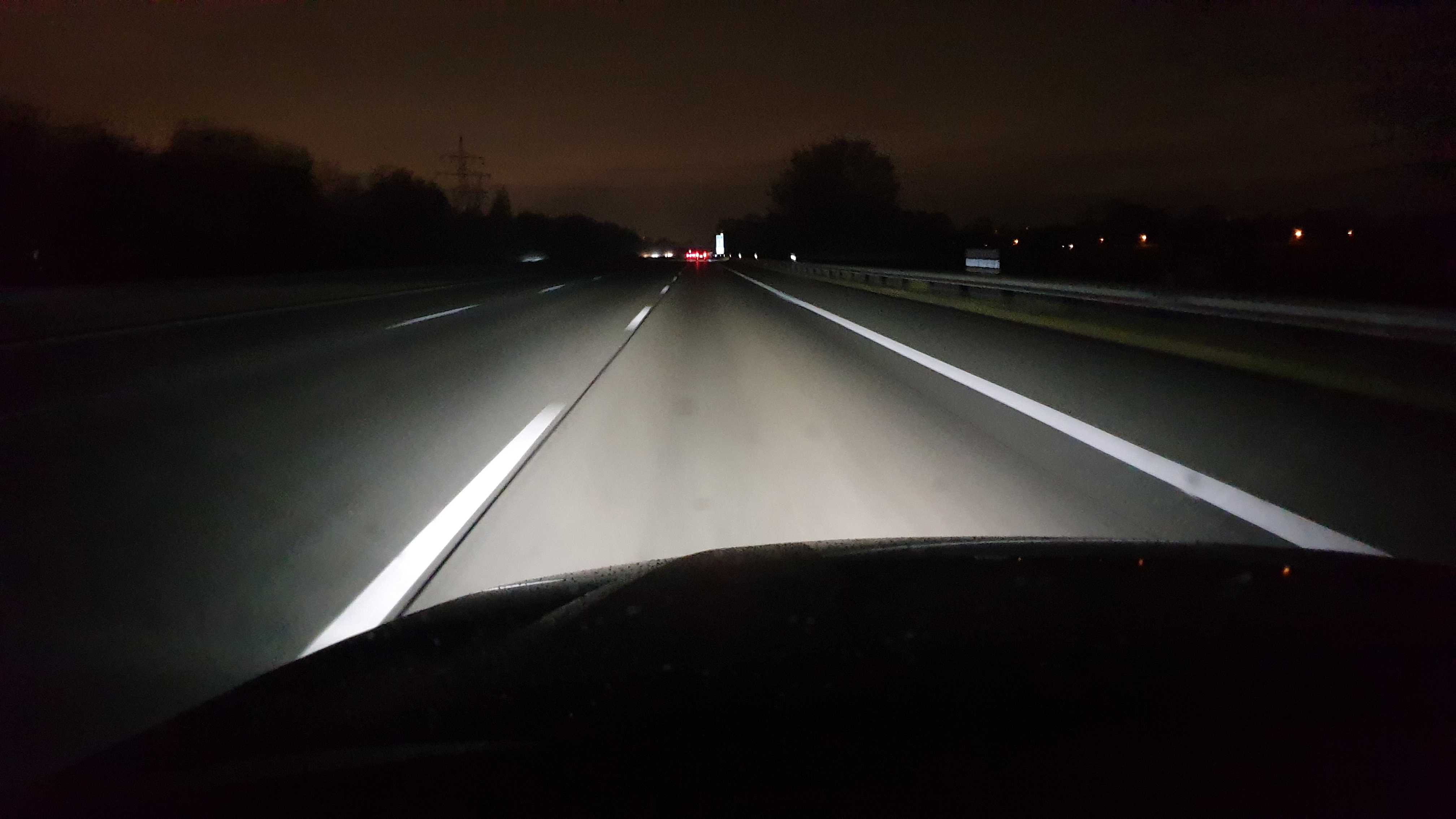

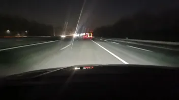

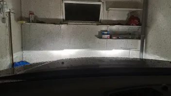

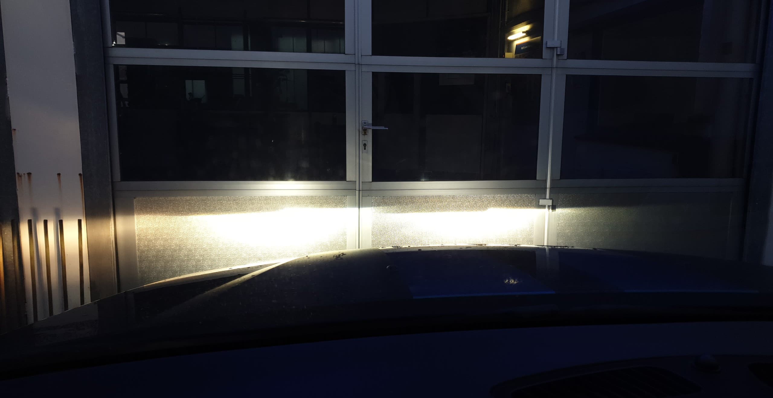

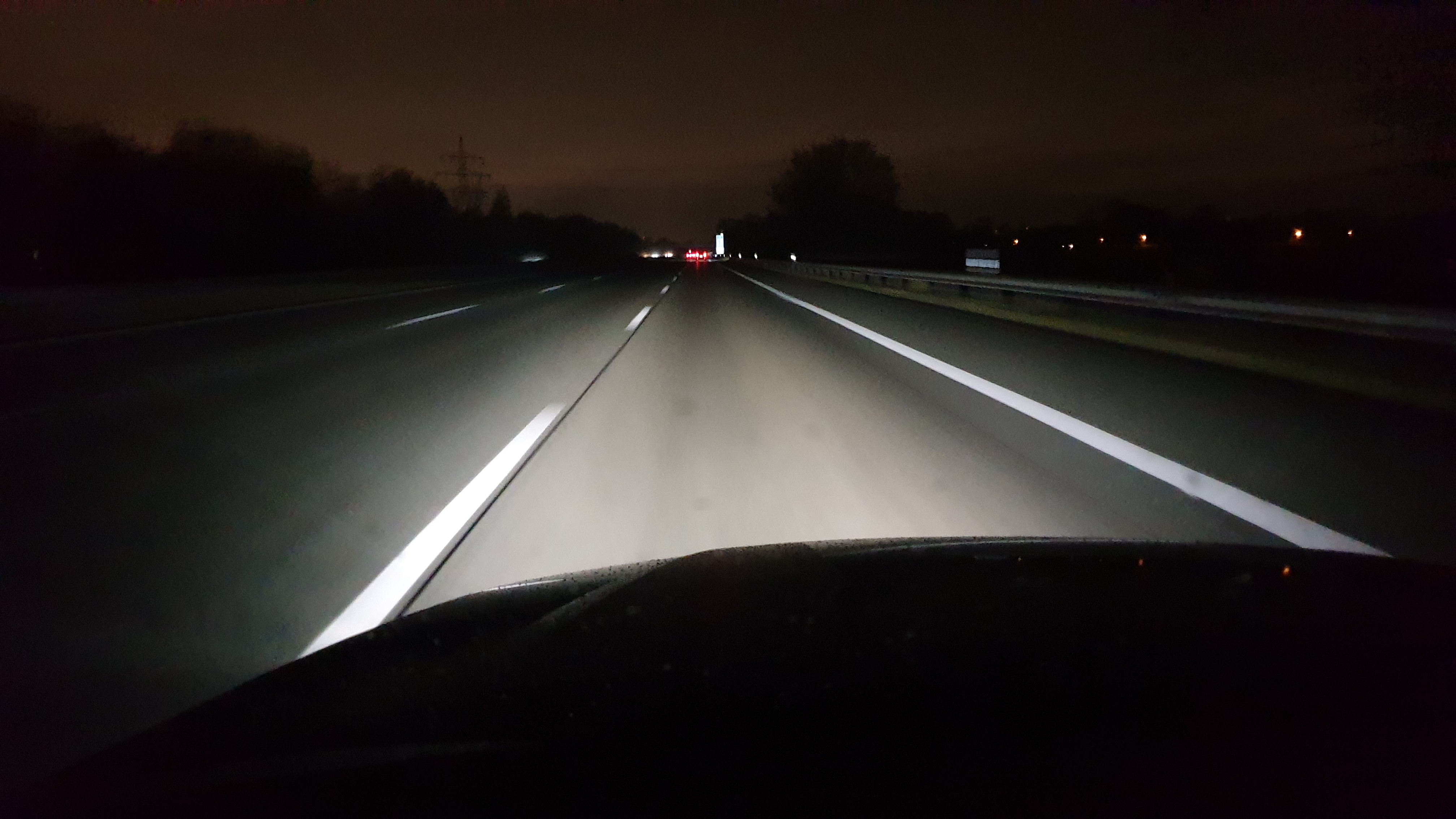

    Testbild Autobahn nachts 1 :
    Testbild Autobahn nachts 2 :

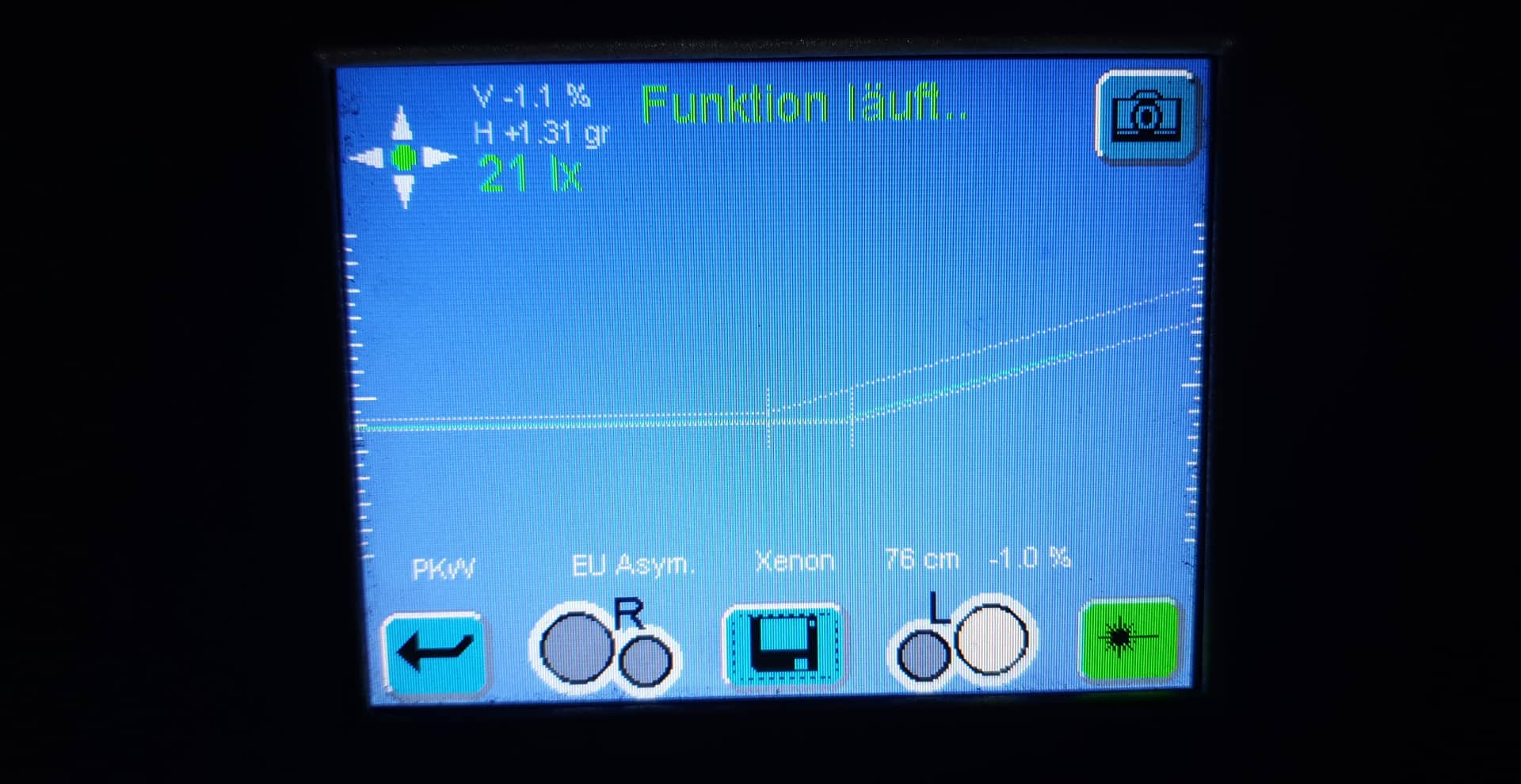

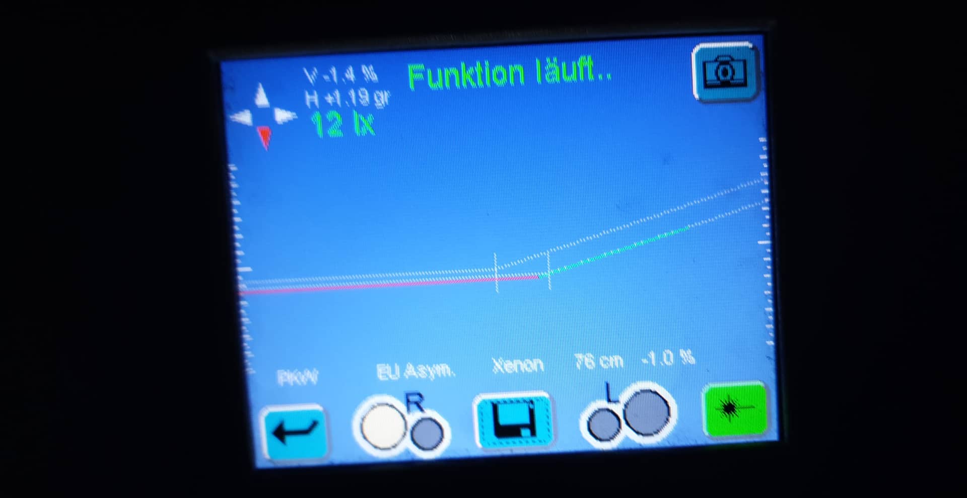

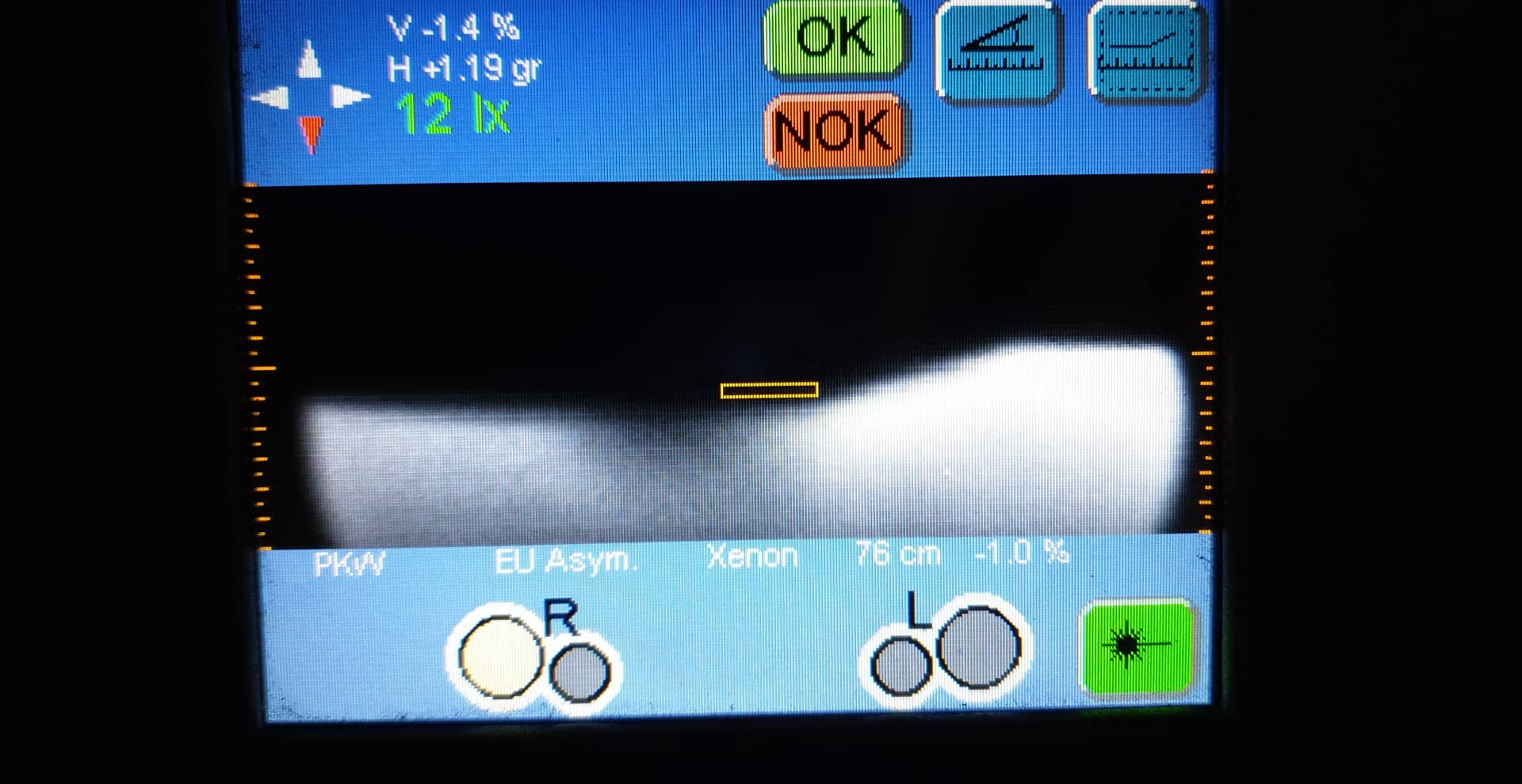

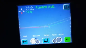

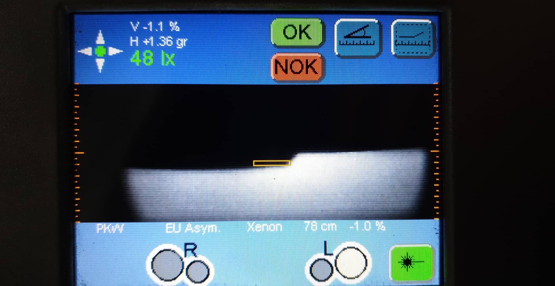

    Altes Lichtbild links :
    Altes Lichtbild Live links :

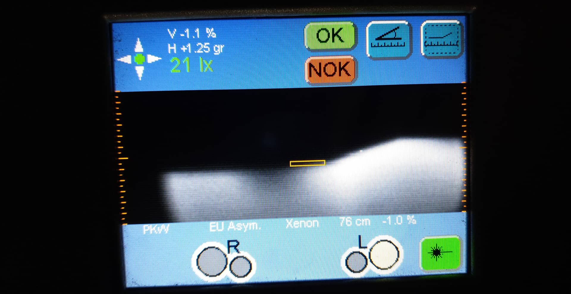

    Altes Lichtbild rechts :
    Altes Lichtbild Live rechts :

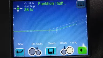

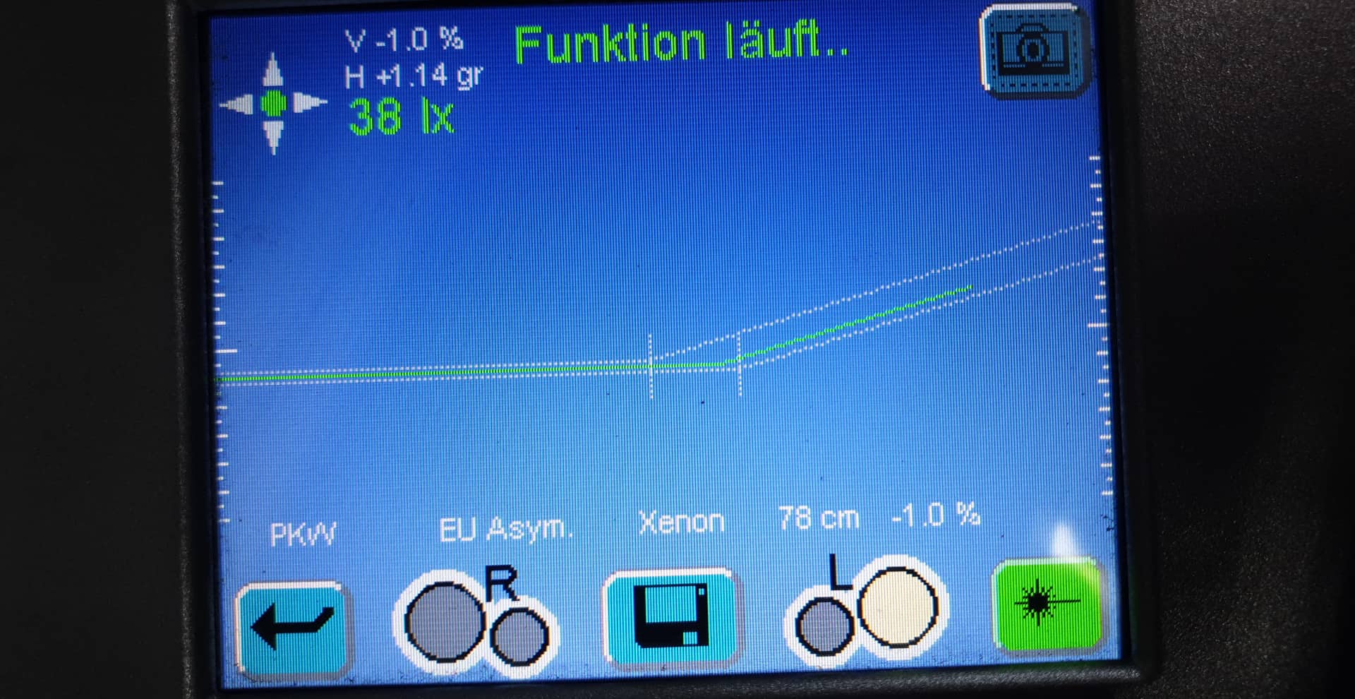

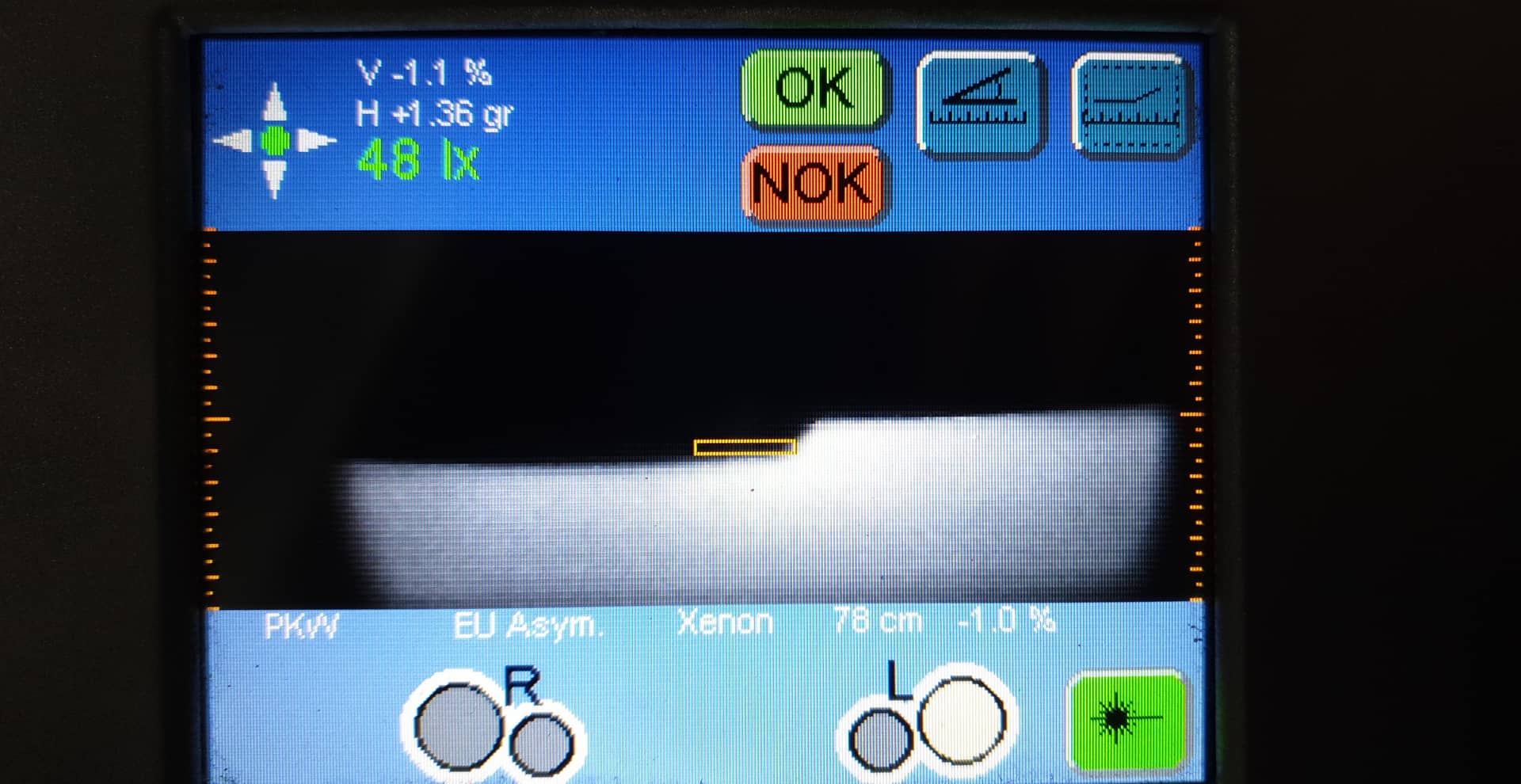

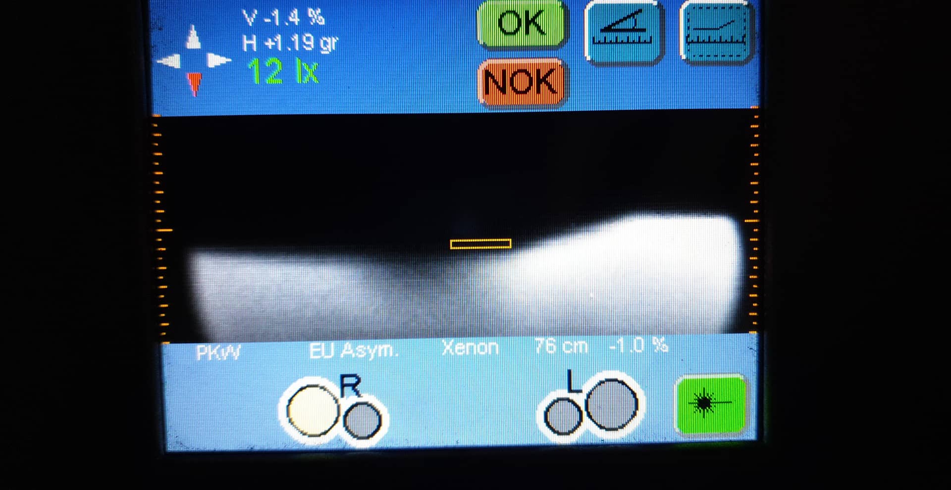

    und nun alle Bilder nachdem ich umgebaut habe
    Neues Lichtbild links :

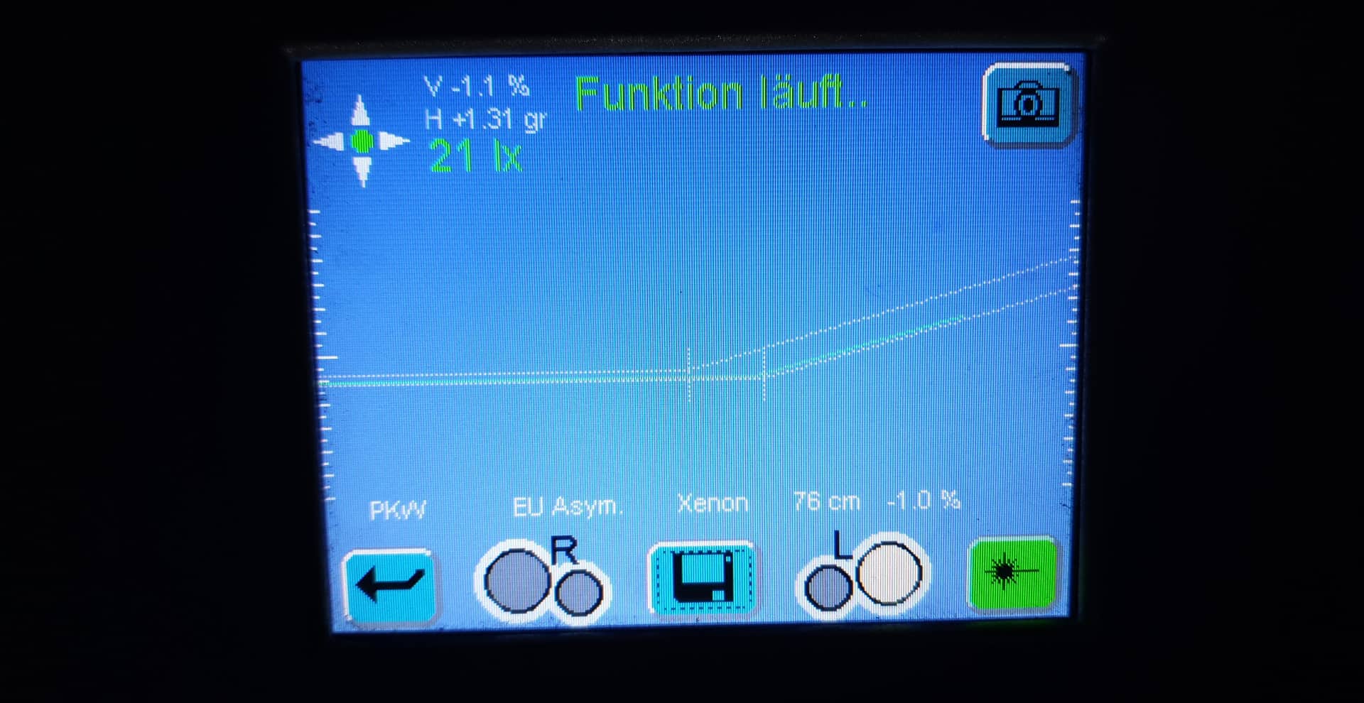

    Neues Lichtbild Live :
    Neues Lichtbild rechts :
    hab ich kein Foto parat ist aber entsprechend hell und das gleiche Bild.

    und nein man muss nur den Linsenkörper mit den drei Schrauben abnehmen mehr nicht ... ich zeig noch mal andere Fotos nachehr

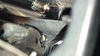

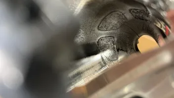

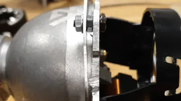

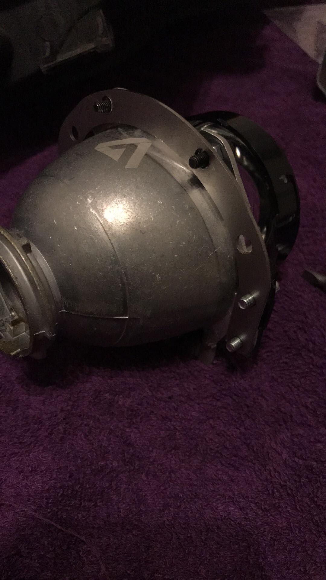

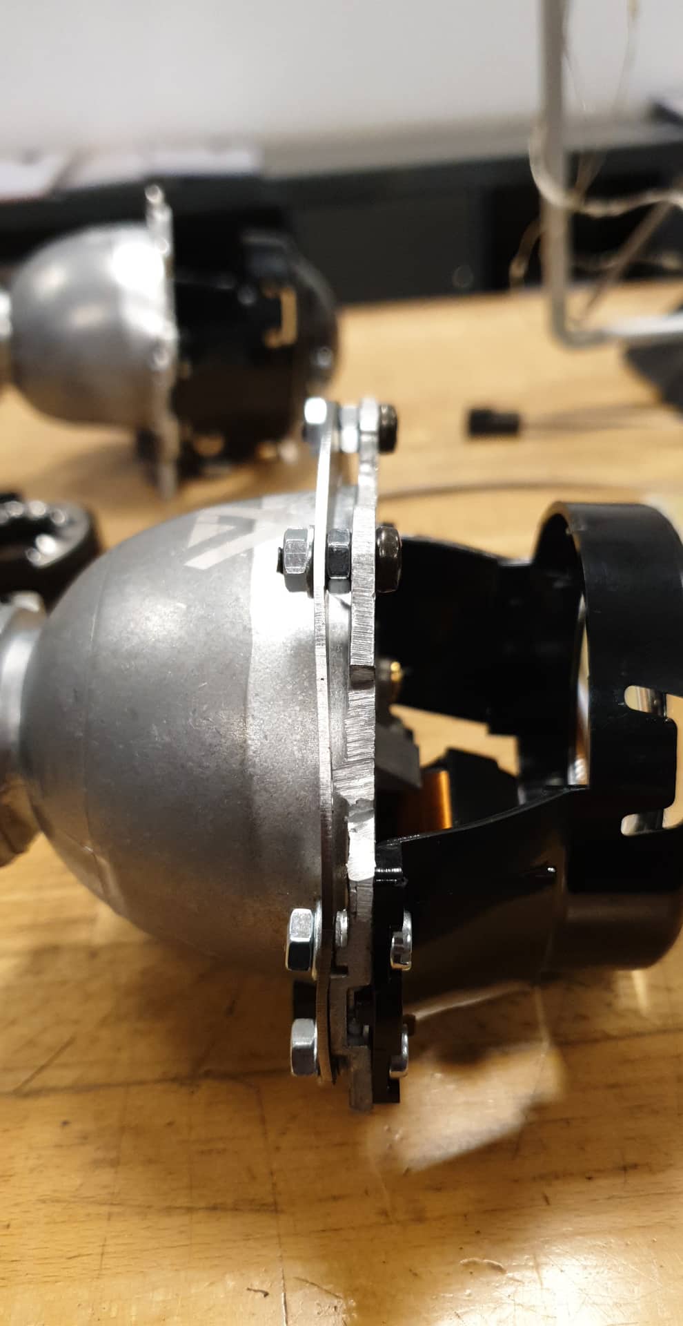

  • so gefunden noch was ich suchte ....

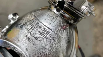

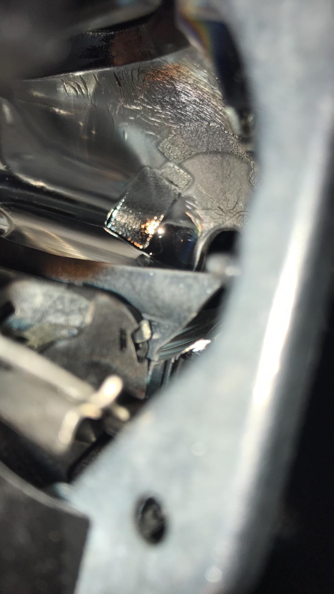

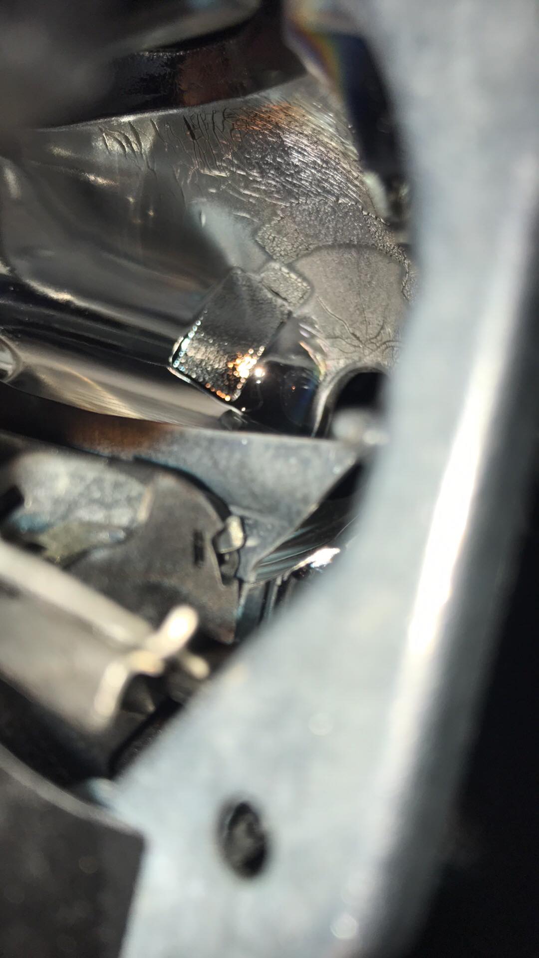

    die alten Brenner wenn sie aus Platik sind kräuseln sich auch ! ich hatte aber Glück, denn es gibt auch welche aus Metall und genau diese hatte ich.

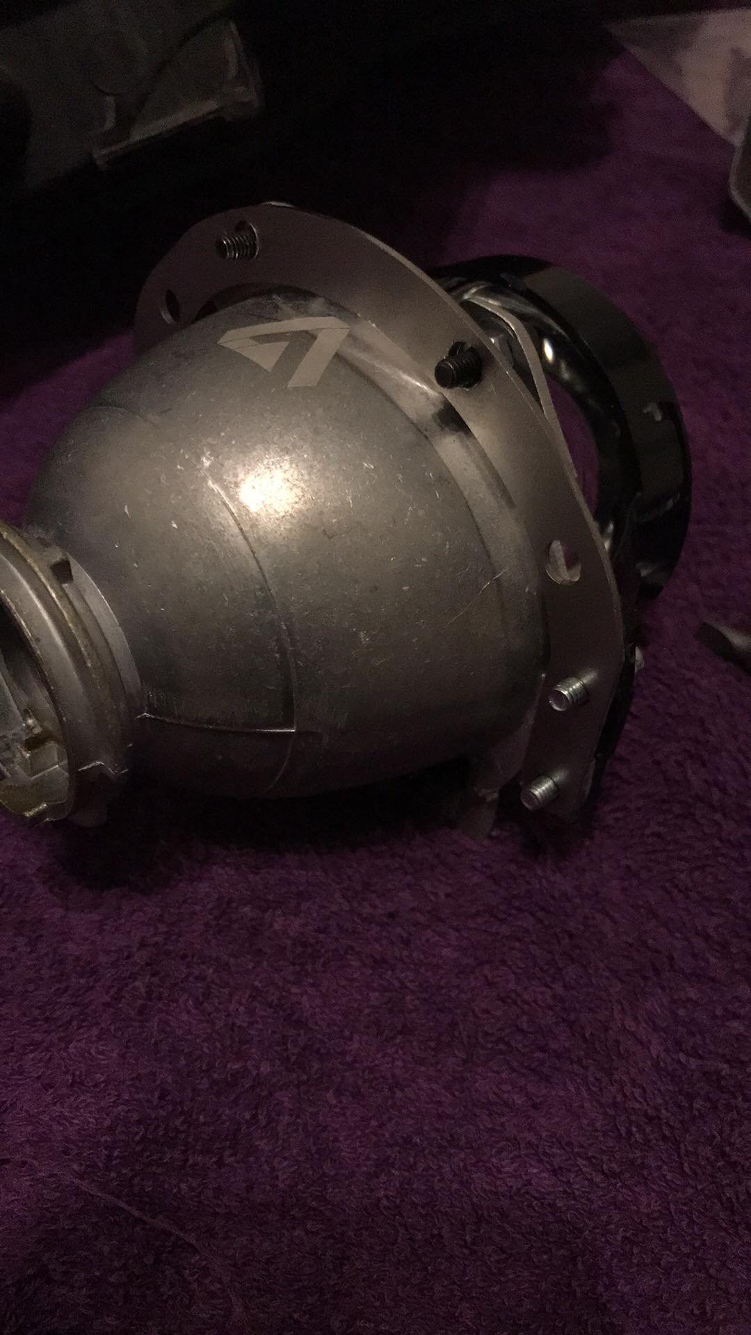

    neuer Reflektor :

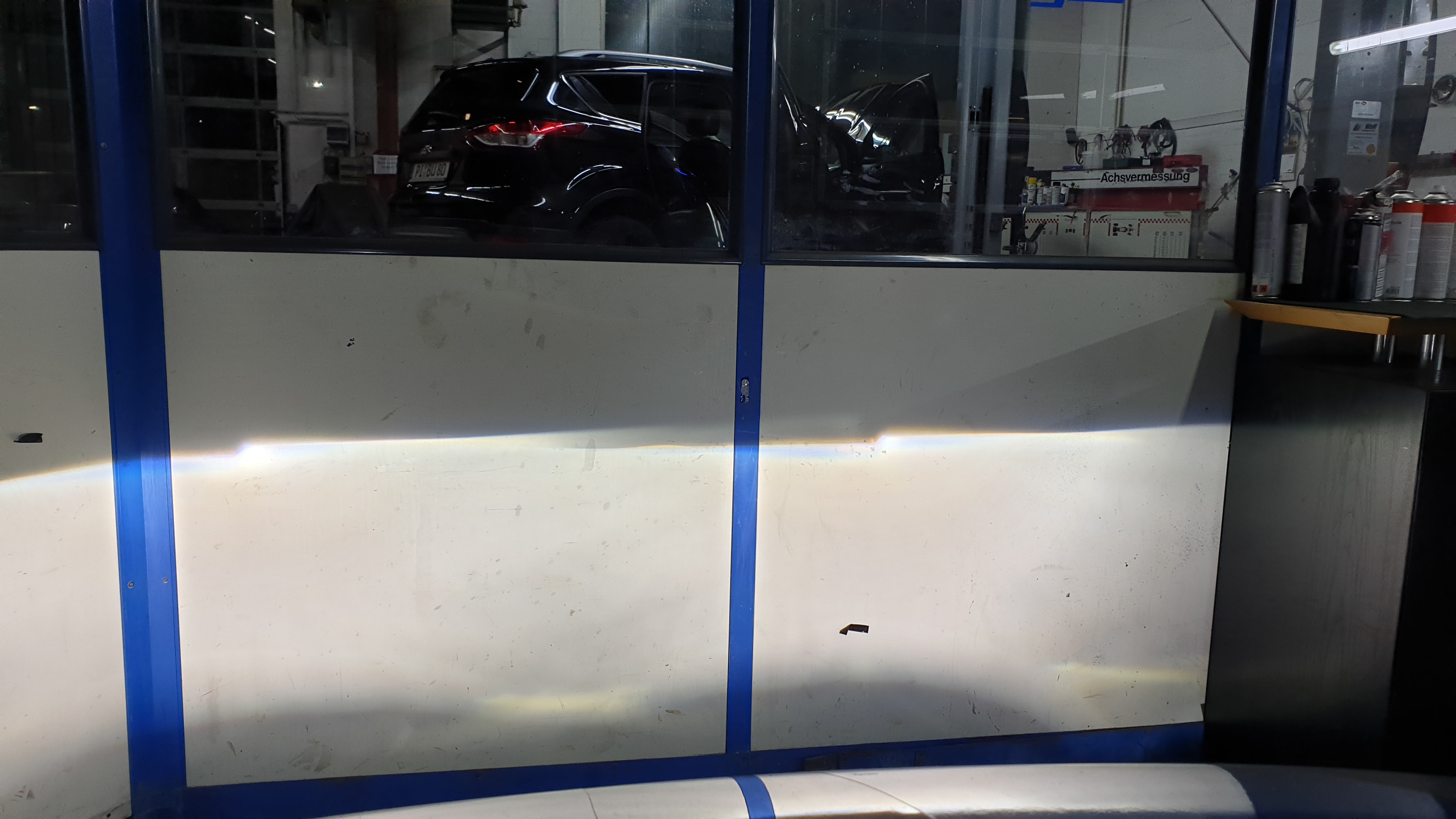

    Licht noch mal vorm Tor :
    und zusammengebaut und angepasst :

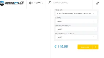

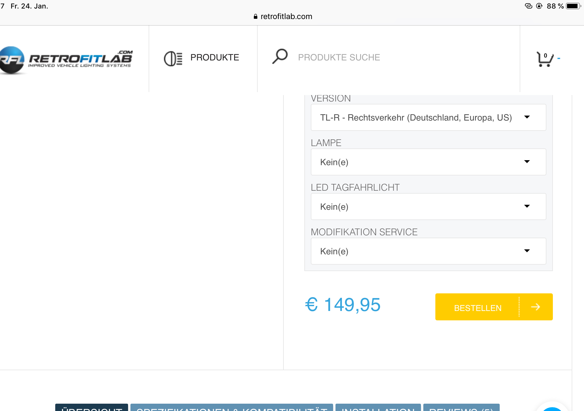

  • Aber jetzt helft mir mal, wenn ich auf die Homepage gehe kosten die 120€ das Paar. Wie kommt man da bei Sammelbestellung auf 130€. Was habe ich übersehen?
  • Keine Ahnung wo du ließt!

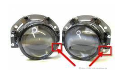

  • Hm, ich hab einfach per Google nach der Bezeichnung gesucht und die gefunden https://www.retrofitlab.com/de…i-xenon-projectors-2.html
    Aber die sind wohl nicht fahrzeugspezifisch... die für den Mondeo haben noch einen Montagehilsrahmen und kosten etwas mehr
    https://www.retrofitlab.com/de…-xenon-scheinwerfers.html
    Die hier scheinen auch geeignet und sogar i Hella/Valeo Design: https://www.retrofitlab.com/de…ctors-hella-design-2.html
    und in einem Video wird damit geworben das die Optimus nochmal besser wären als die Mini oder Aharon...

    so viel Text für nix .. glaub mir doch einfach den Preis wenn ich es schreibe hat ja so seinen Sinn und seine Begründung ...
    Normal kosten sie 164,90€
    weil wenn mit Montageservice ... weil sonst passt der Ring nicht und die Projektoren nicht ins Auto ... und ich hatte auch keine Lust aufs selber feilen ...
    und da wir über Facebook mit 12 Leuten bestellt haben sind wir auf 130€ je Satz gekommen
