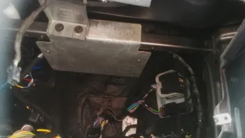

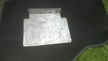

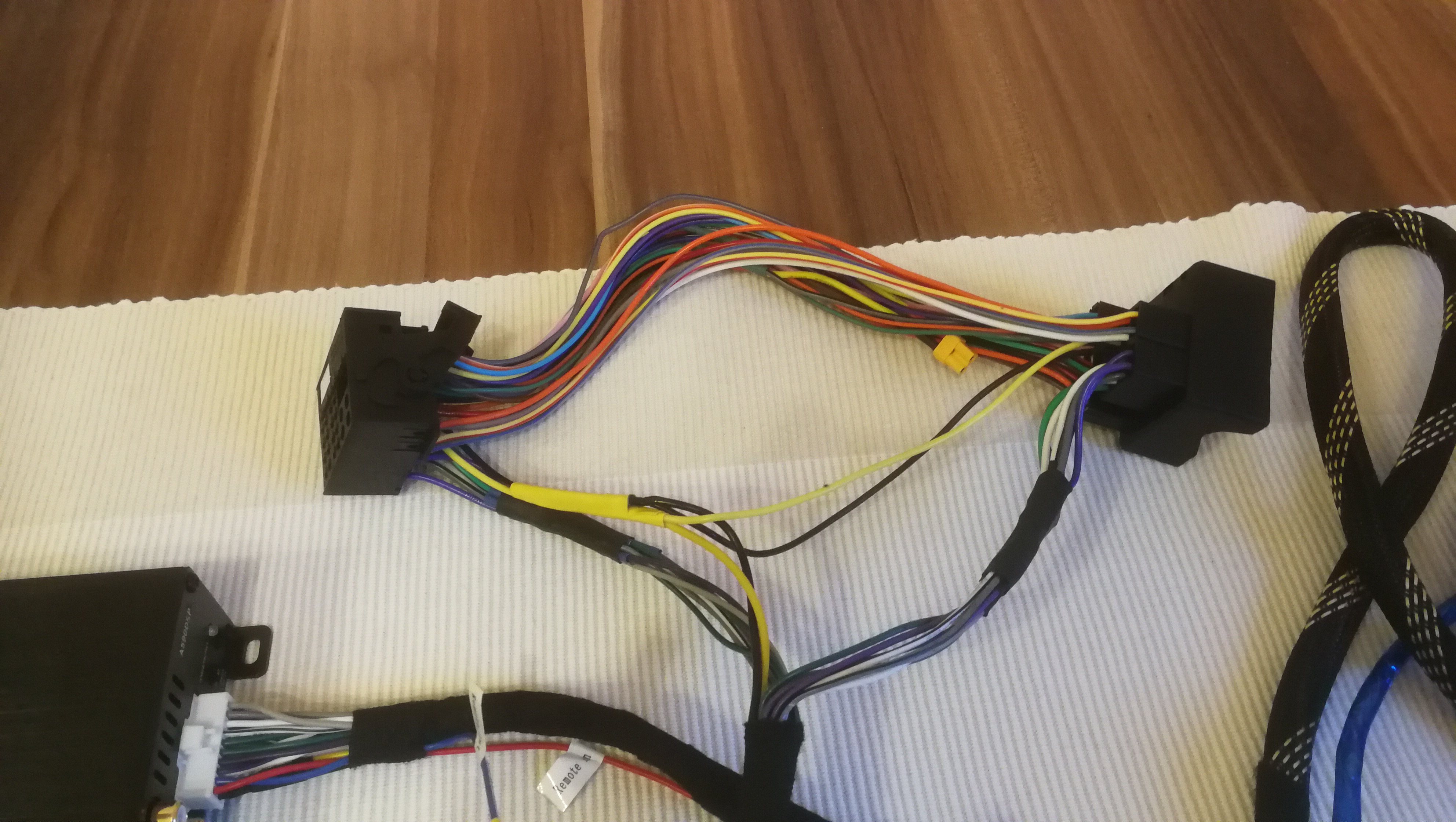

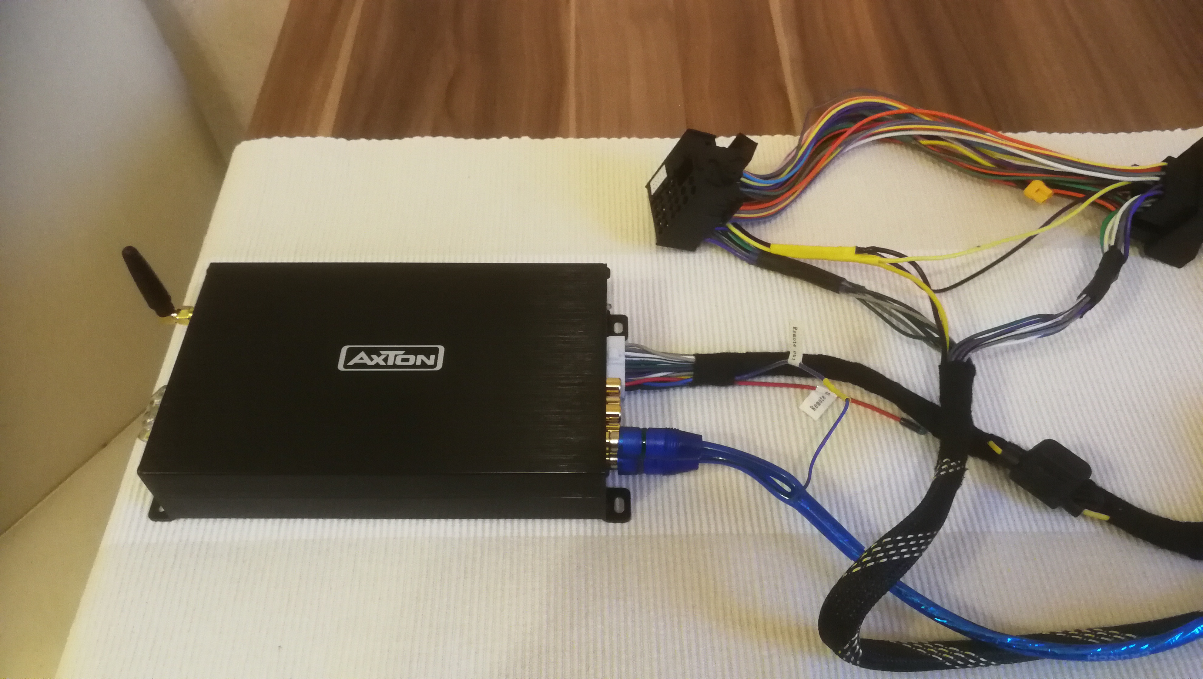

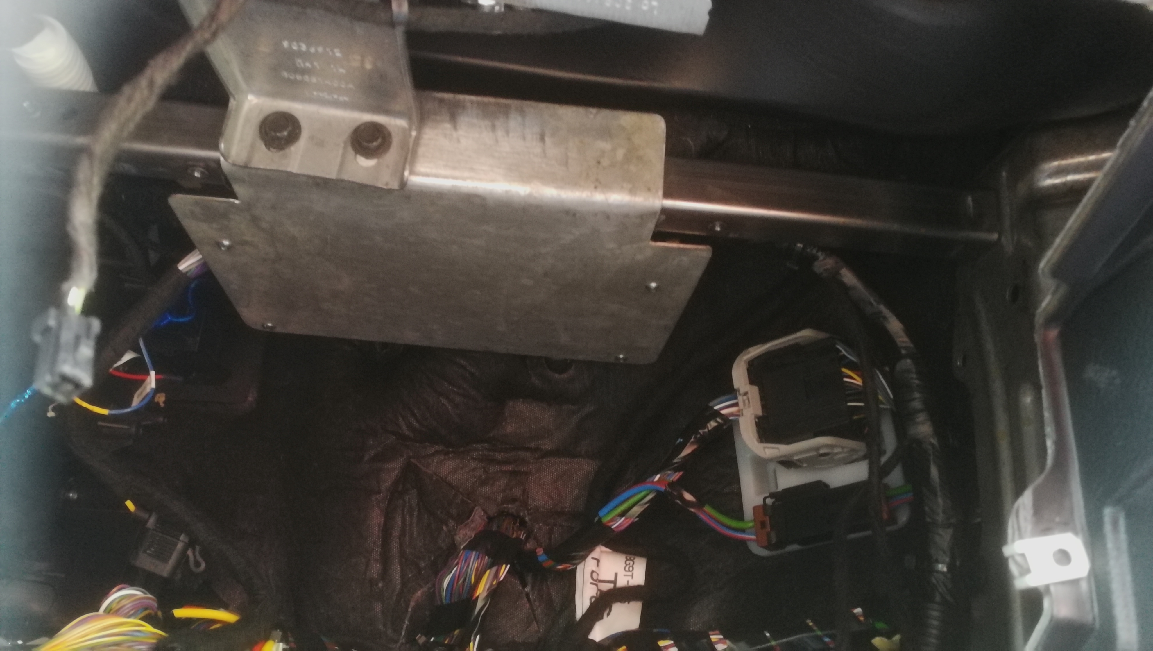

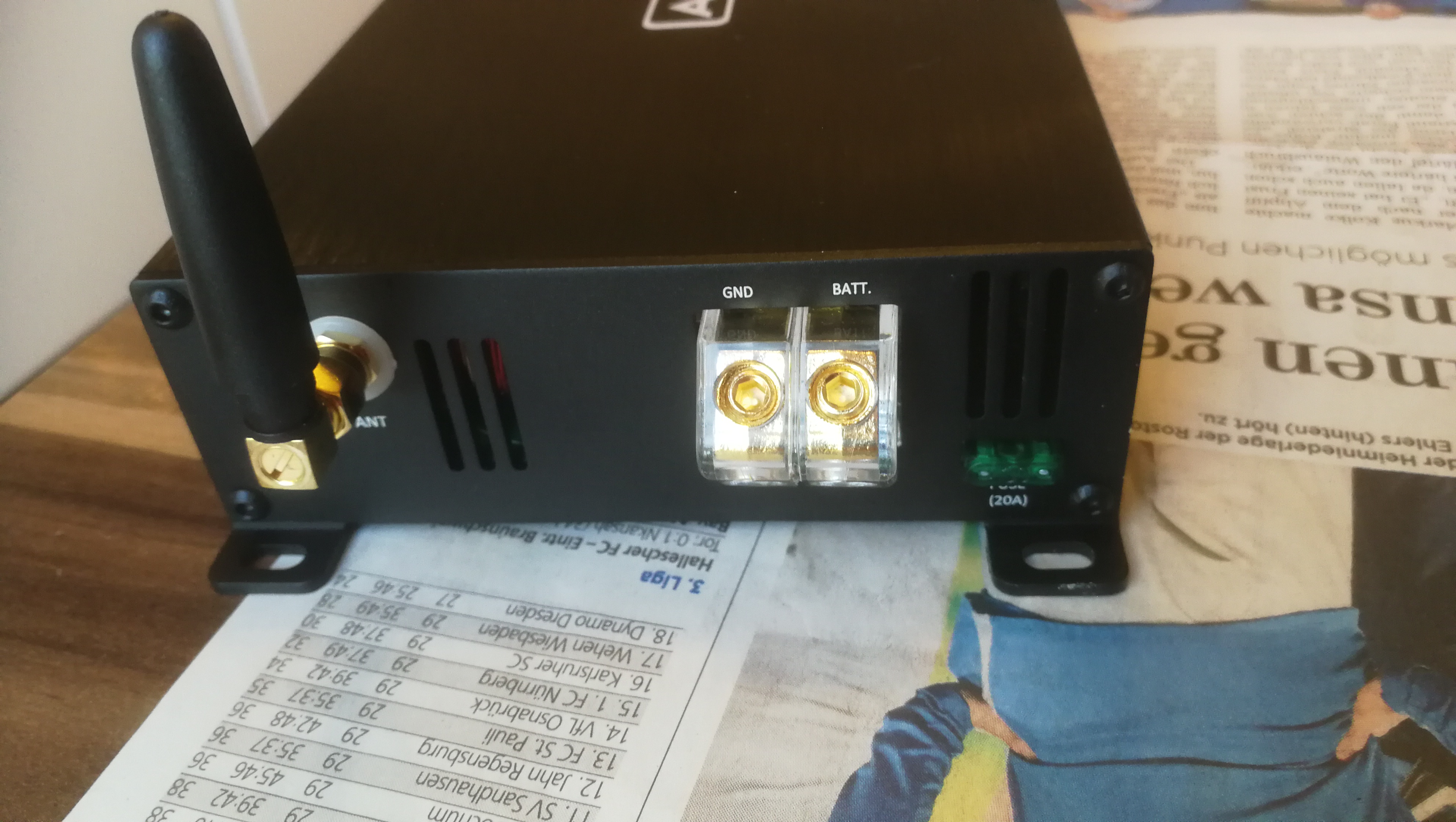

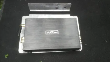

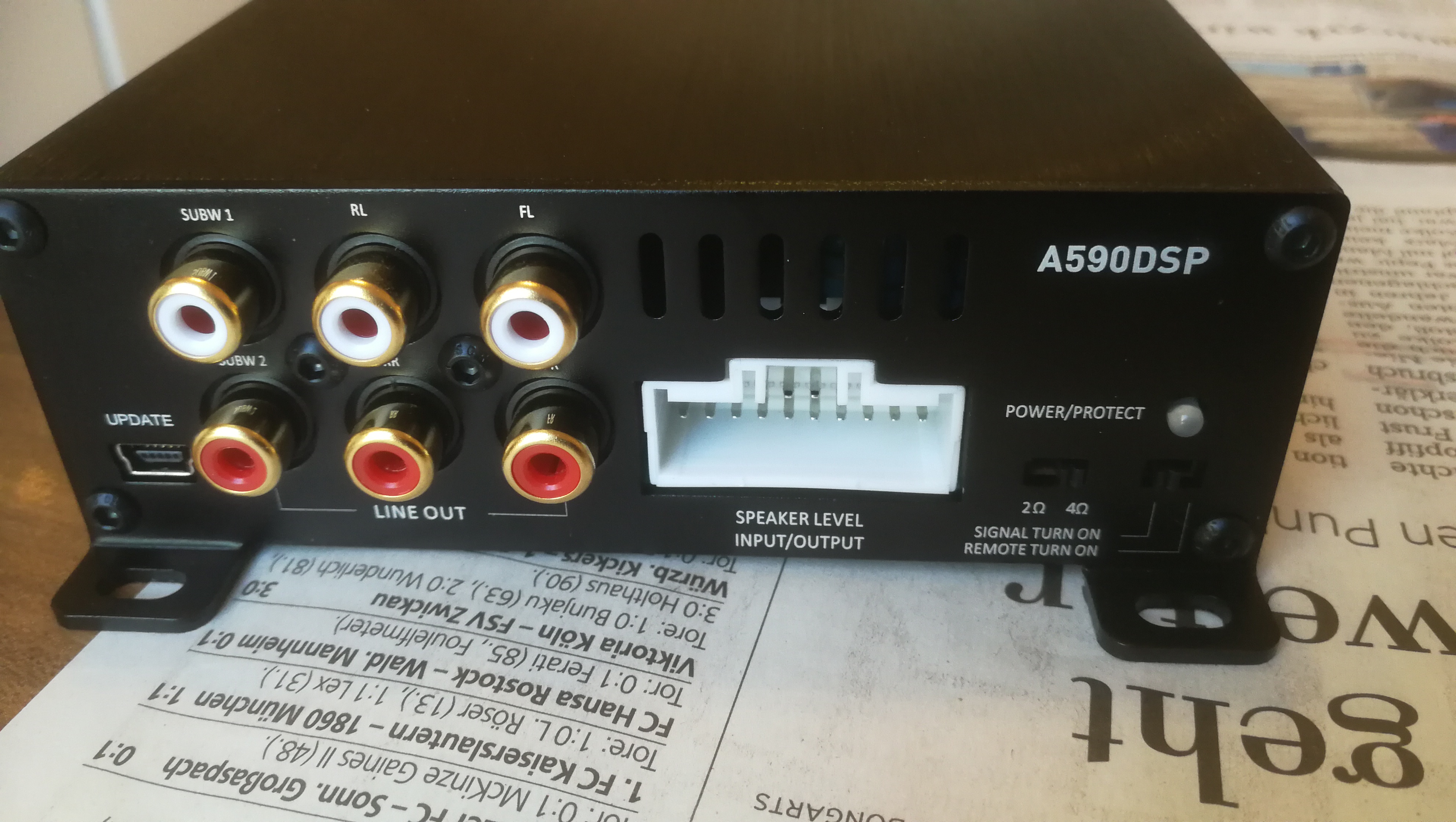

  • So ich der Empfehlung von Go4IT gefolgt und habe mir eine 4 Kanal Verstärker mit integriertem 5 Kanal DSP Prozessor
    gekauft und istalliert.Da mir die Nachrüstung eines aktiv SUB nicht das Ergebnis gebracht hat welches ich mir erhofft hatte,
    gab es nur noch diese Möglichkeit.Der SUB (ein ETON RES 11)tat sein Bestes aber das gesamt Ergebnes war ernüchternt.
    Es passte Alles nicht zusammen.Der Hauptgrund dafür liegt nach meiner Meinung an den fehlenden einstell Möglichkeiten des MCA.Ein Regler für Höhen und einer für den Bass und die Mitten kann man überhaupt nicht steuern.Von Laufzeiten ganz zu schweigen.Also erste Überlegung ,neues Frontsystem.Nach langer Reifephase Plan verworfen und aufgeschoben.
    Vor ca 2 Wochen bin ich dann über PLUG and PLAY Endstufen mit integriertem DSP gestolpert.
    Alles wieder auf Anfang,lesen suchen und wieder lesen.Entscheidung gefallen,ich habe mir die AXTON a590DSP gekauft

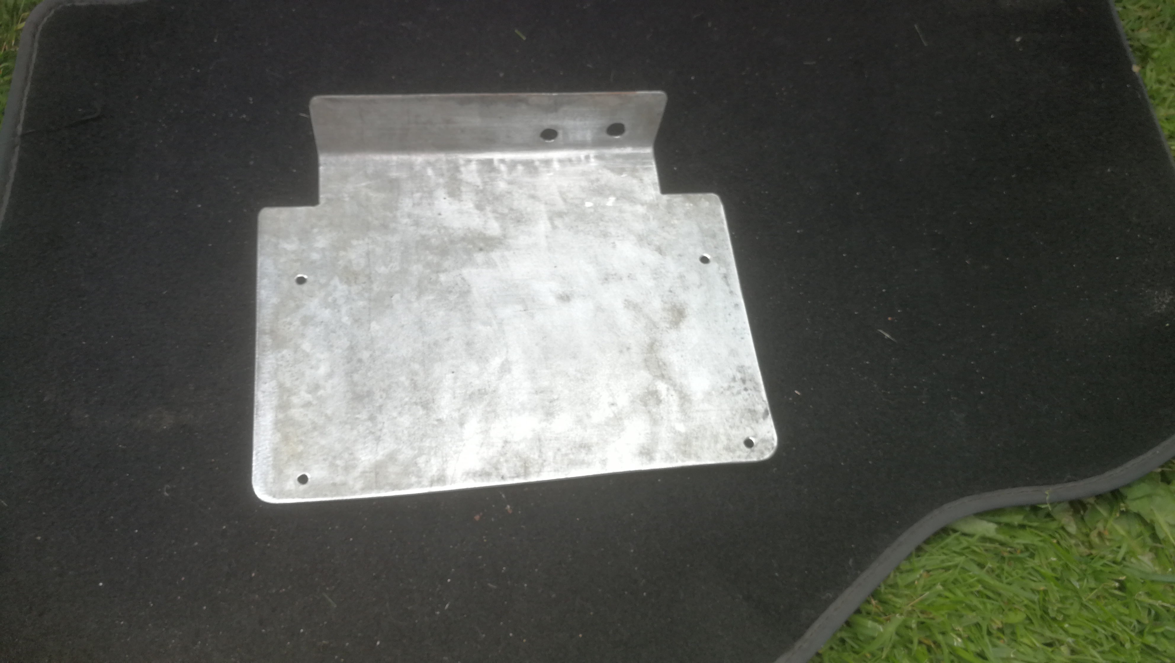

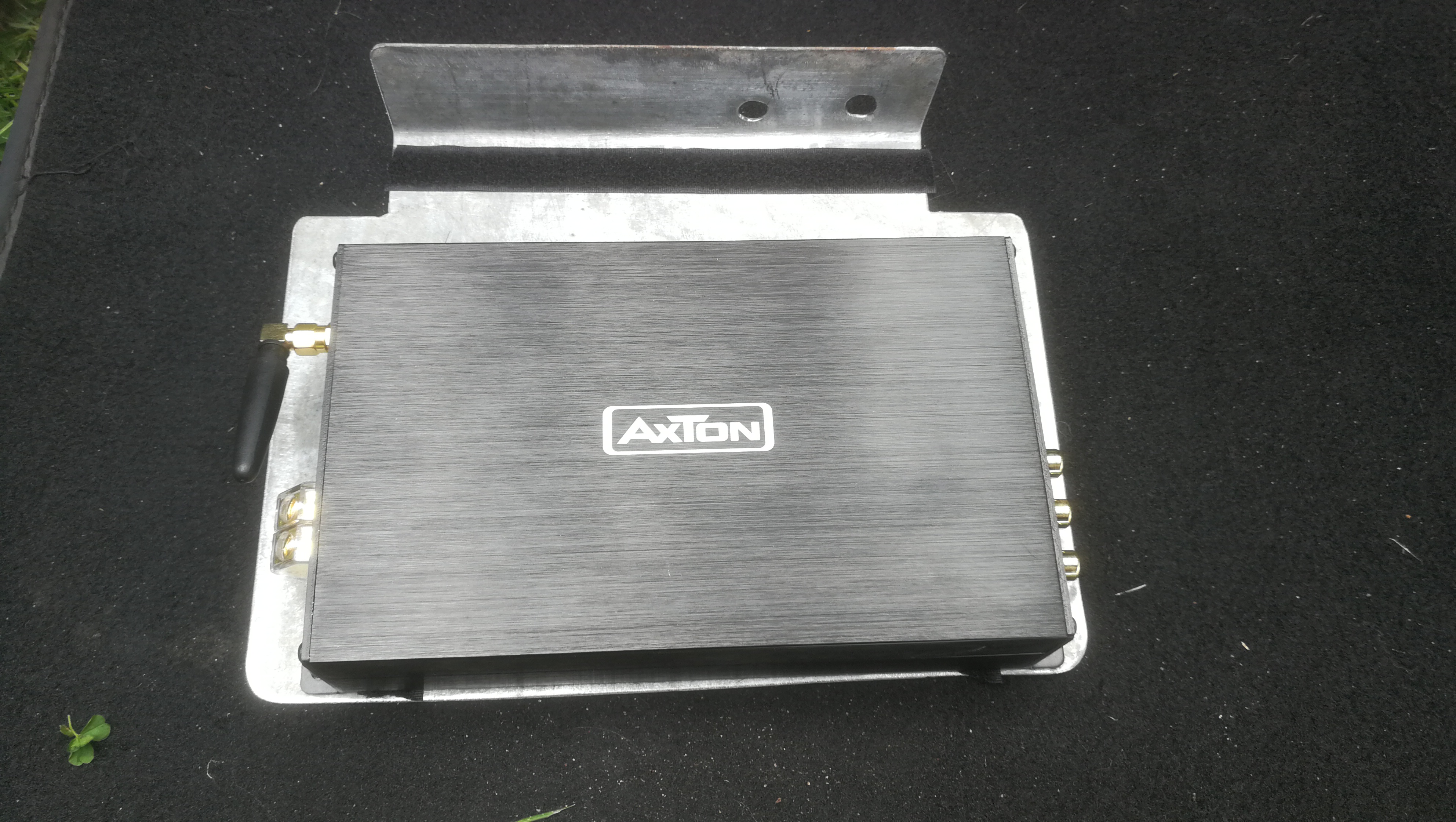

    und gestern installiert.Aus dem mitgeliefertem ISO Anschlusskabel und meiner schon vohandenen Quadlockverlängerung
    das nötige plug and play Kabel gelötet,MCA und Handschuhfach ausgebaut.Dann einen Platz gesucht,eine Konsole an der
    Quertraverse über dem Handschuhfach montiert und darauf die Endstufe.Chinchkabel zum Subwoofer und Test.
    Ergebnis BOMBE.Das Ganze noch ohne das möglichen HI Power Kabel von der Batterie und ohne gedämmte Türen.
    Und mit den orginalen Ford Lautsprechern.Danach zu einem Freund gefaren das Ganze einemal eingestellt und man sitzt in
    einem anderen Mondeo.Das ist nicht meiner von gestern,der klang anders.Dumpfer und matschiger.
    Die Werkslautsprecher können tiefe Frequenzen wiedergeben unglaublich satt.
    Also dieses Jahr noch die nächste Ausbaustufe.Türen dämmen,10 mm² Powerkabel und ein gescheites Frontsystem.
    Warscheinlich ETON PRO 175.Mehr muss nicht.
    Grüße Stefan
